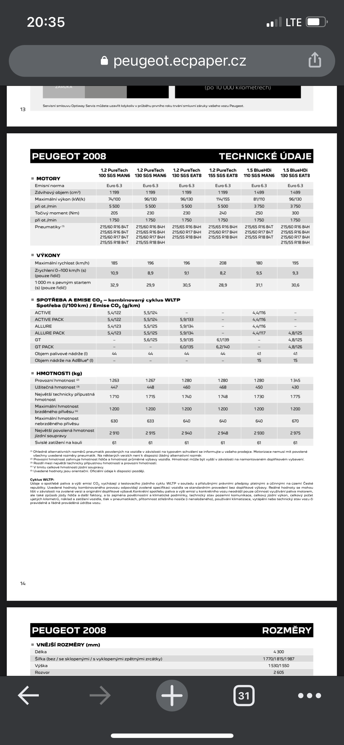

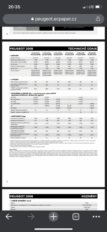

Rone Odesláno 9. březen 2022 Autor Odesláno 9. březen 2022 V technickém průkazu nemám nic napsané prý je to nepovinný údaj mi bylo řečeno na dopravce. Měl jsem za to, že když je tažné na 75kg tak prostě zvládne 75kg. Citovat
Akoc Odesláno 9. březen 2022 Odesláno 9. březen 2022 To ma prekvapuje. Príliš veľká váha na ťažnom zariadení mení predsa jazdné vlastnosti vozidla. Odľahčuje prednú nápravu a tým sa zvyšuje nedotáčavosť. Videl som dokument, ako nemeckí policajti toto zvislé zaťaženie kontrolujú. Citovat
Akoc Odesláno 9. březen 2022 Odesláno 9. březen 2022 Ešte doplním, že tých max. 48 kg na ťažnej guli je uvedených aj v príručke používateľa pre všetky motorizácie a možno aj na nejakom štítku v aute. Pri hmotnosti kvalitného nosiča bicyklov okolo 20 kg, zostáva na 4 bicykle 28 kg. Aby boli dodržané predpisy, tak by sa dali prevážať len cestné karbónové špeciály. Charlie 1 ohodnotil 1 Citovat
