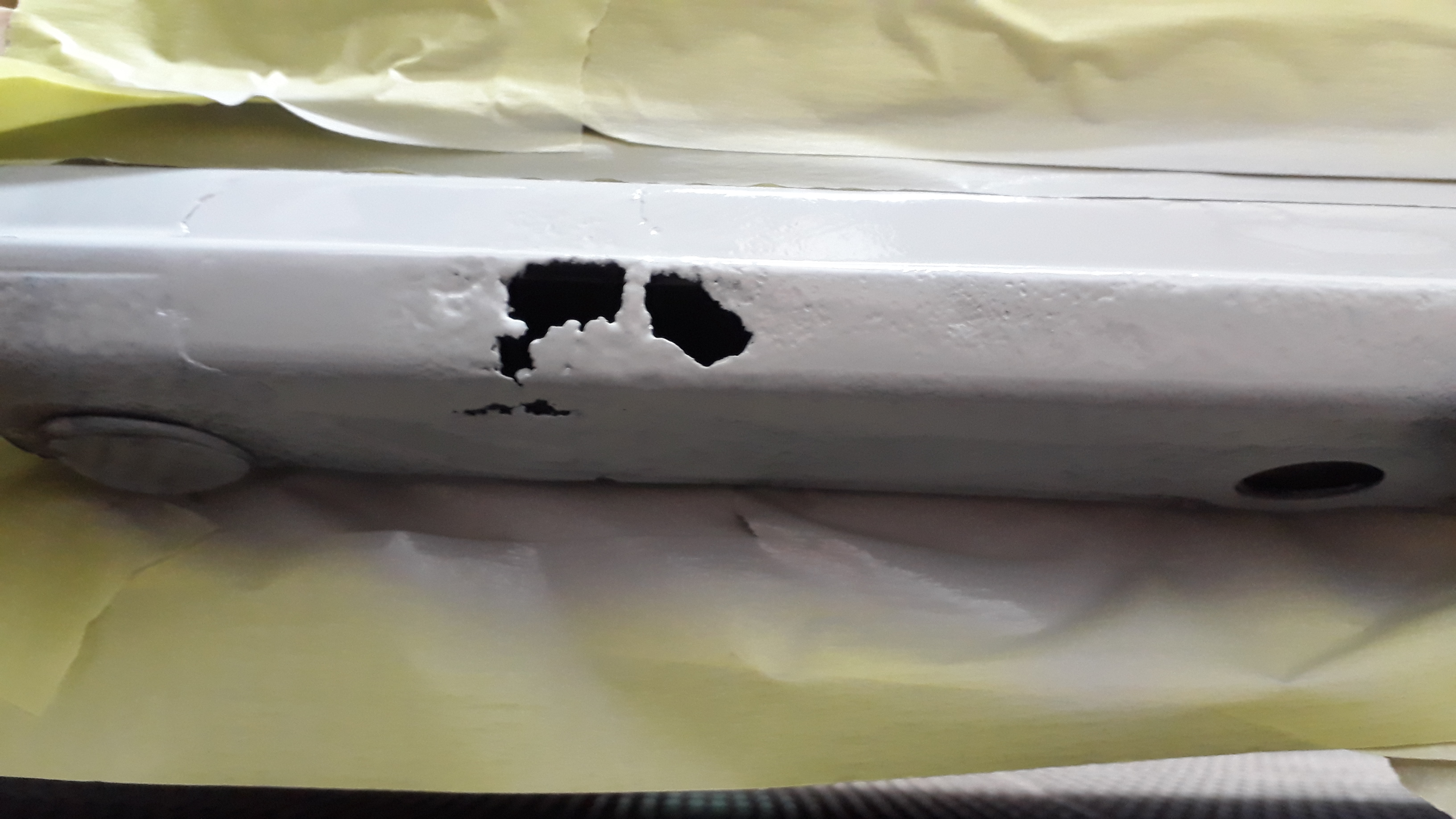

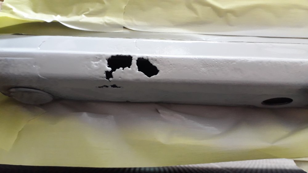

Koroze je svině. Třeba jako viz dole.
Vybrousit na čistý plech (viz dole, to nejde, zevnitř nelze, bohužel). Antikorozni základ/Plnic. A potom co hrdlo ráčí...

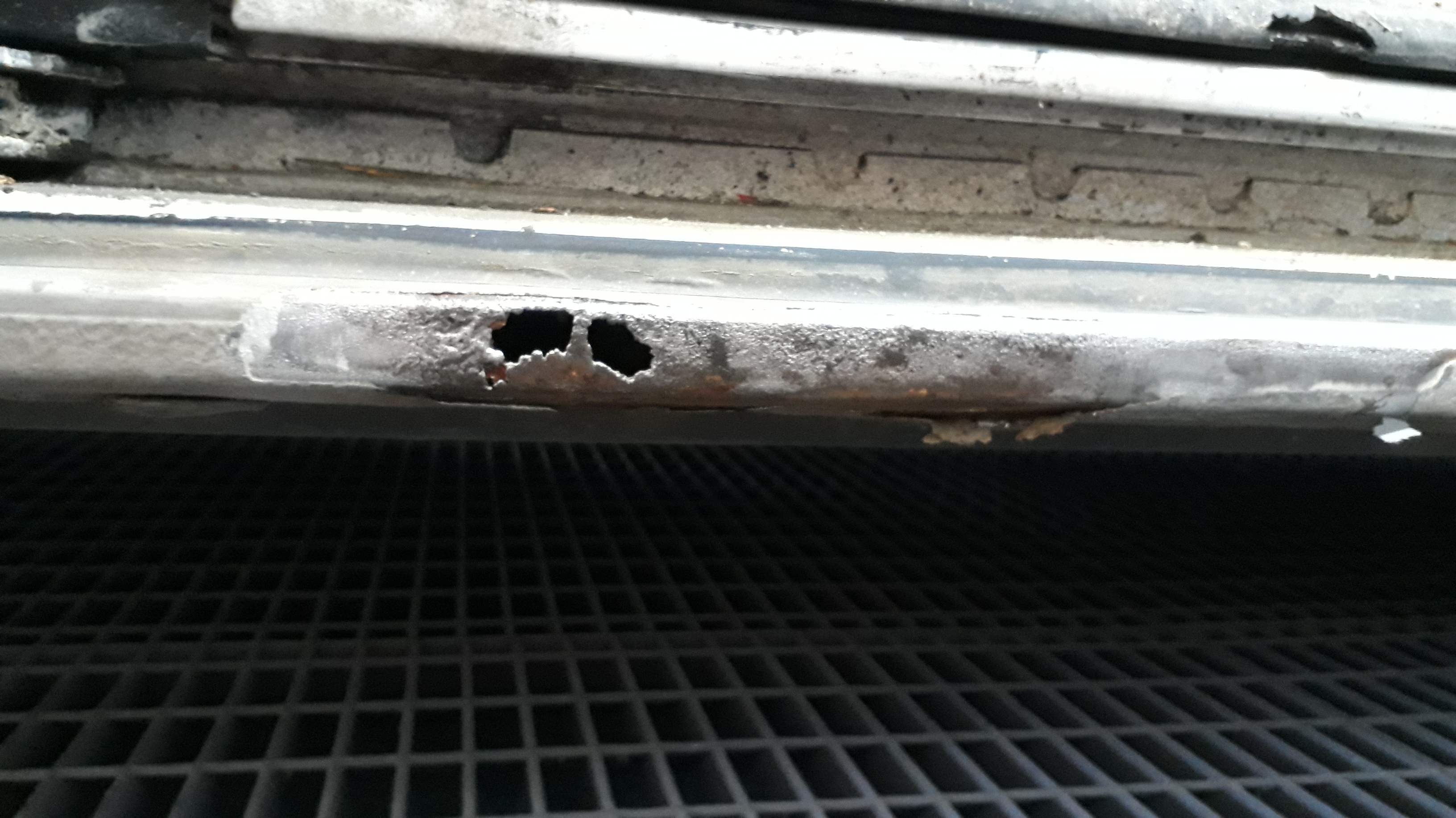

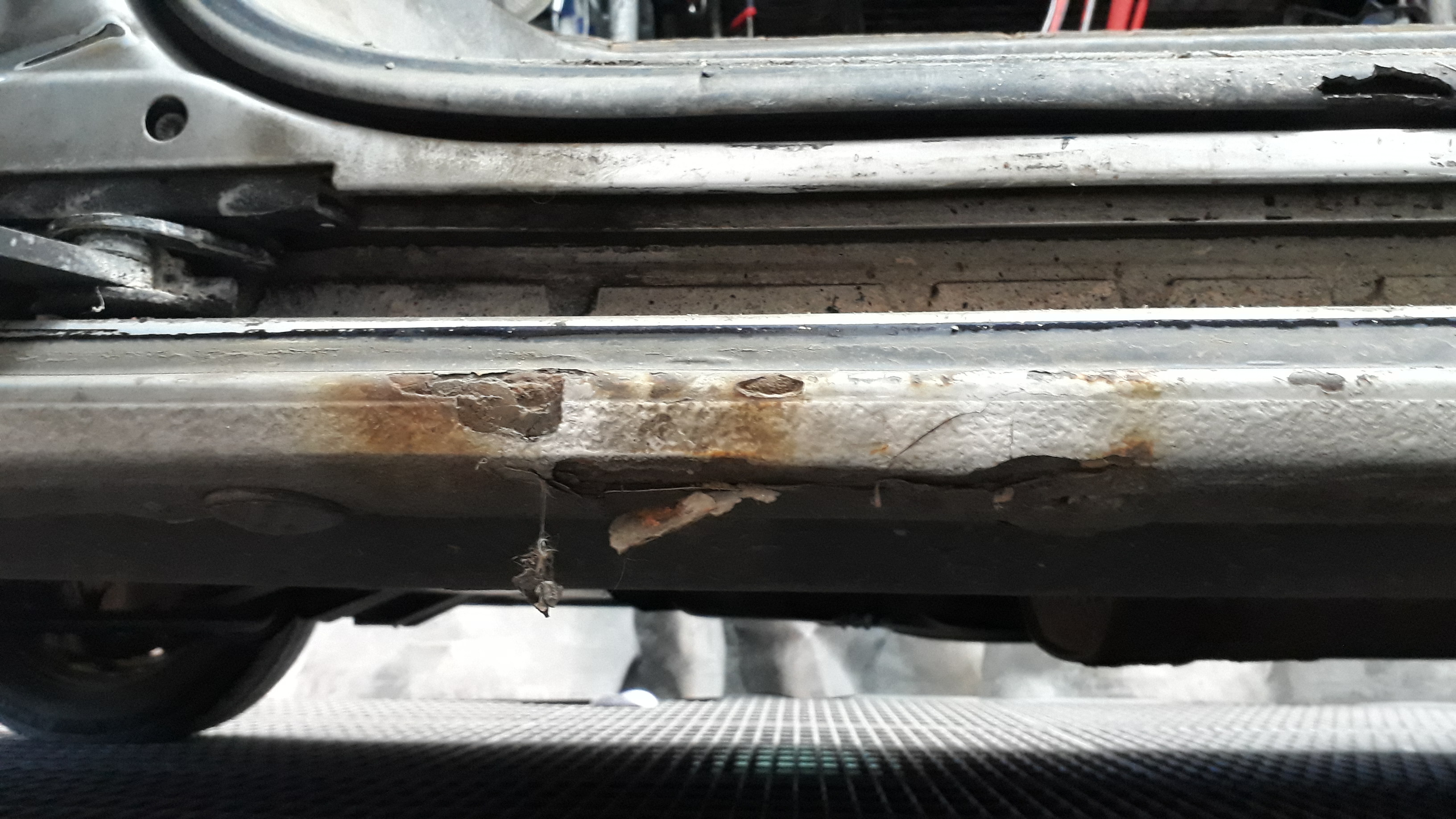

Na 306 bojují s korozi na 5 dveřích, marný boj, po půl roce to vyleze. Je tam hloubková koroze. Takže jen maskuji před STK.
