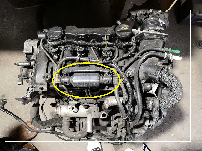

Právě přišel pan servisak ale jemu ani nejde říct mechanik  protože mi řekl že to je EGR ventilem a hov.o
To mi chlapy dělali právě zkoušeli nafta je všude ale jak je přivodova hadička nafty tak jsou bubliny a i při tom jak se mačká balónek nic ten ten jak je na fotce tohle se měnilo
