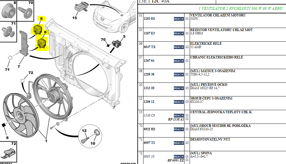

Peters-. Odesláno 11. květen 2021 Odesláno 11. květen 2021 (upraveno) Zdravím, mám problém se svým Peugeotem 206+ 1.4, 55kw. Motor se přehřívá, ale Sahara nesepne. Hlavně by mě zajímalo, jestli mi někdo může poradit, kde má 206+ schovaná relátka pro sepnutí sahary. Díky tomu že už má nárazník podobný víc 207, tak se před saharu nedostanu, aniž bych musel sundat predni4 nárazník. Nepředpokládám, že by snad to relé bylo na tak špatně přístupném místě. PS: Ještě jsem zkoušel zapnout klimatizaci a ani při jejím spuštění se sahara neroztočí. Děkuji Upraveno 12. květen 2021 uživatelem Peters-. Citovat
inoxing Odesláno 20. květen 2021 Odesláno 20. květen 2021 Relé by mely být prave pod naraznikem, na chladicove stene pod krytkou, 2 relé. Byva s tim problem (oxidace, vyhrate patice apod.). Pokud to neni pojistkama v BSM, je to pravdepodobne problem tady. jarokare ohodnotil 1 Citovat
jarokare Odesláno 20. květen 2021 Odesláno 20. květen 2021 V 11. 5. 2021 at 22:25, Peters-. napsal: Nepředpokládám, že by snad to relé bylo na tak špatně přístupném místě. To neznáš Francouze inoxing ohodnotil 1 Citovat
