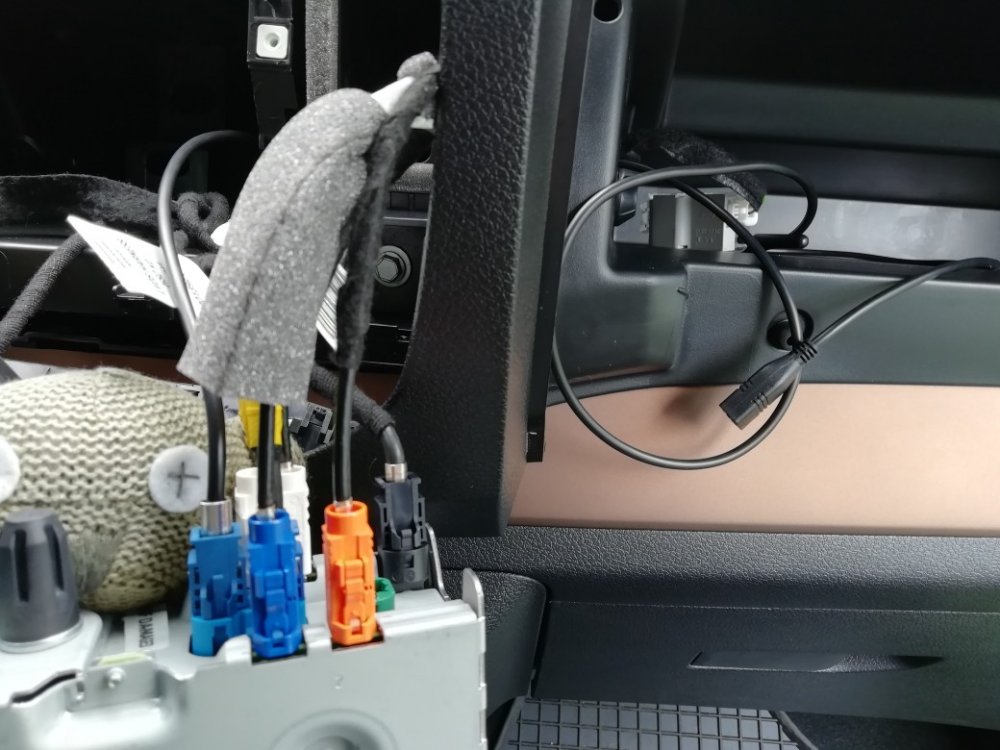

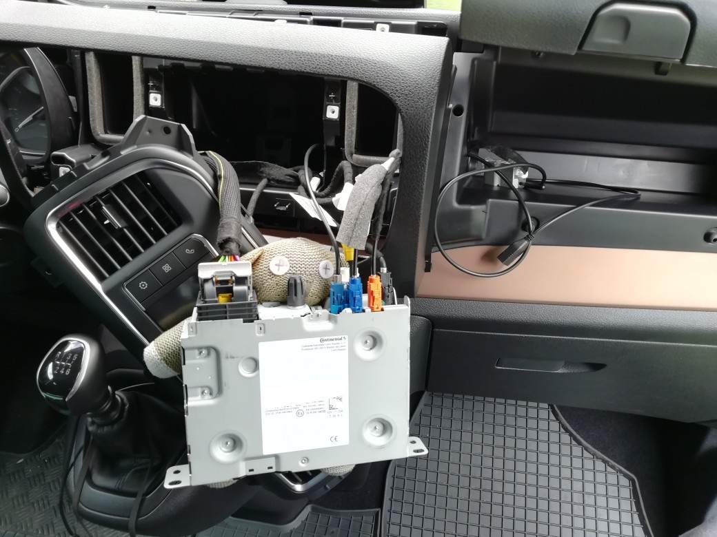

Pitroch Odesláno 17. květen 2021 Sdílet Odesláno 17. květen 2021 Ahoj, o vikendu jsem vymontoval radio a pripojil na vstup druhy USB port, nemel jsem v standardu druhy port v kasliku spolujezdce. To myslim je to reseni na pohadky a navigaci v mobilu. V podstate jednoducha zalezitost. Koupit USB kabel https://shopeasy.by/redirect/cpa/o/pd3jk0v8bsubf22rqzzyt45m9k04mzik/?to=https%3A%2F%2Faliexpress.ru%2Fitem%2F33056784392.html u ktereho je potreba odriznout malinky zobacek na konektoru, zapojit, protahnout si nekam vystup USB, pripadne jeste dokoupit konektor https://shopeasy.by/redirect/cpa/o/pd3jk0v8bsubf22rqzzyt45m9k04mzik/?to=https%3A%2F%2Faliexpress.ru%2Fitem%2F4000548026511.html na prostup do kasliku. Orig. kody USB kabelu Peugeot-Citroen 9812346580, Peugeot-Citroen 9822314880 Topor, Flag, jab27 a 1 další ohodnotil 4 Citovat Odkaz ke komentáři Sdílet na ostatní stránky More sharing options...

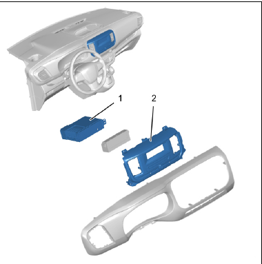

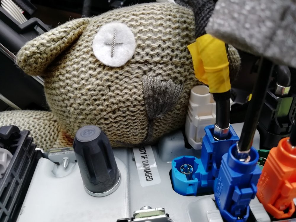

Pitroch Odesláno 19. květen 2021 Sdílet Odesláno 19. květen 2021 Poskrabani by nemelo celkem vubec hrozit. Celo palubovky jsem sundaval rukou, zacal jsem od sloupku dveri, jak je pruduch vzduchu. Nepouzil jsem zadne pripravky. Po obvode jsem postupne vycvakal "zobacky" tahem k sobe. Pred budikama jsem nechal zapojeny k manzete (zakryva diru nastaveni vysky volantu, volant jsem pustil dolu, co to slo) Potom jsem vysrouboval 4x torx u LCD casti radia (2), LCD trochu natocil a protahnul dourou v palubovce ven a oprel o radici paku. Pak jeste 2x torx samotneho radia (1) a zase vyndat ven palubovkou - tady jsem sichroval poskrabani LCD medvedem - a je hotovo, je pristupny zadek radia. Da se urcite i odpojit LCD (2x konektor) i cele celo palubovky, ale ja to nedelal.... Teoreticky je mozna jeste cesta pro kouknuti na zadek radia pres vrchni kaslik spolujezdce - nejake zrcatko pouzit? Ale to nevim urcite, ale mozna by to stalo za pokus. Jinak tady jeste link sem konecne nasel na borce, ktery to cele rozhodil a nahral na trubku jab27 ohodnotil 1 Citovat Odkaz ke komentáři Sdílet na ostatní stránky More sharing options...

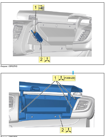

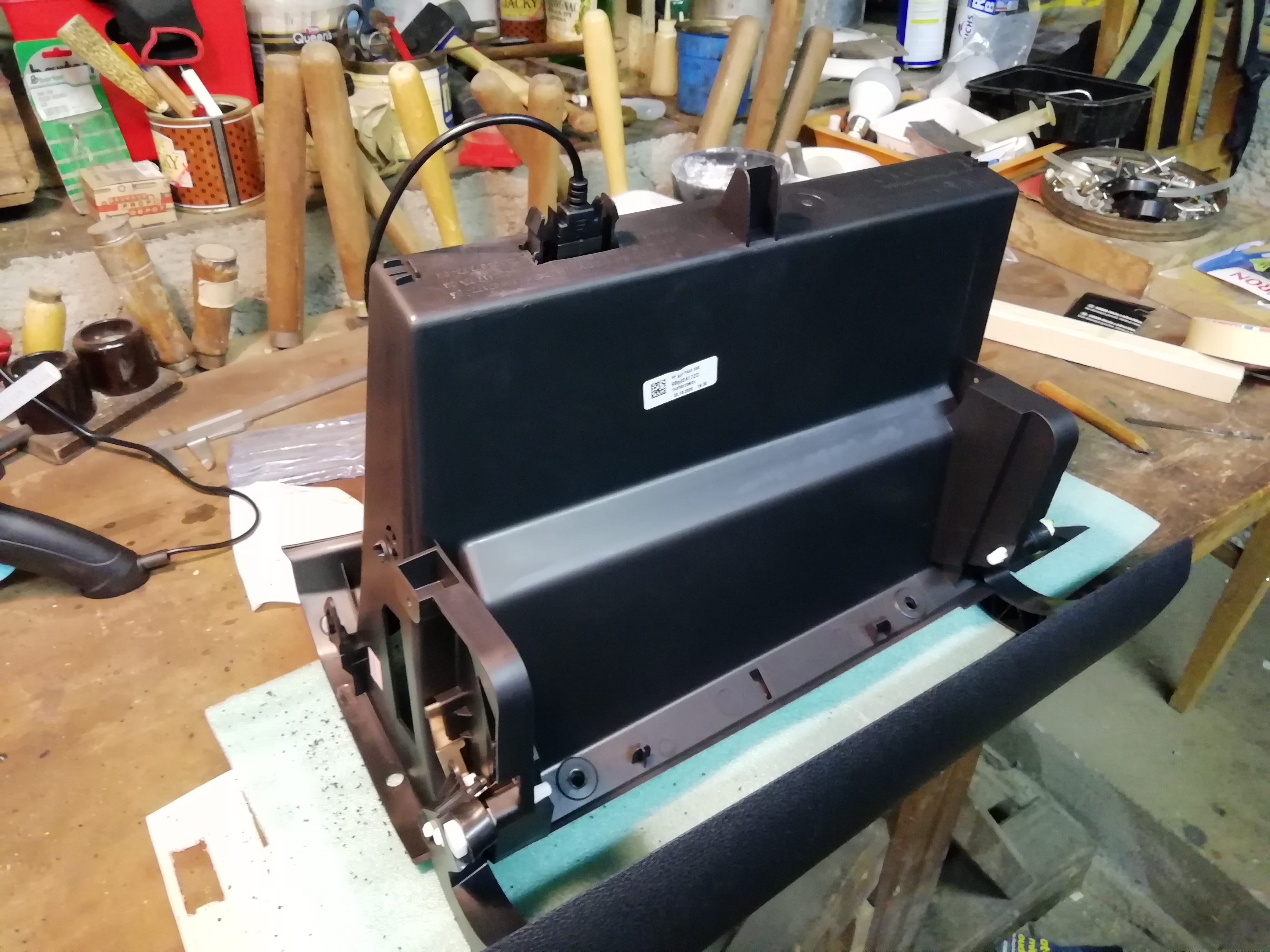

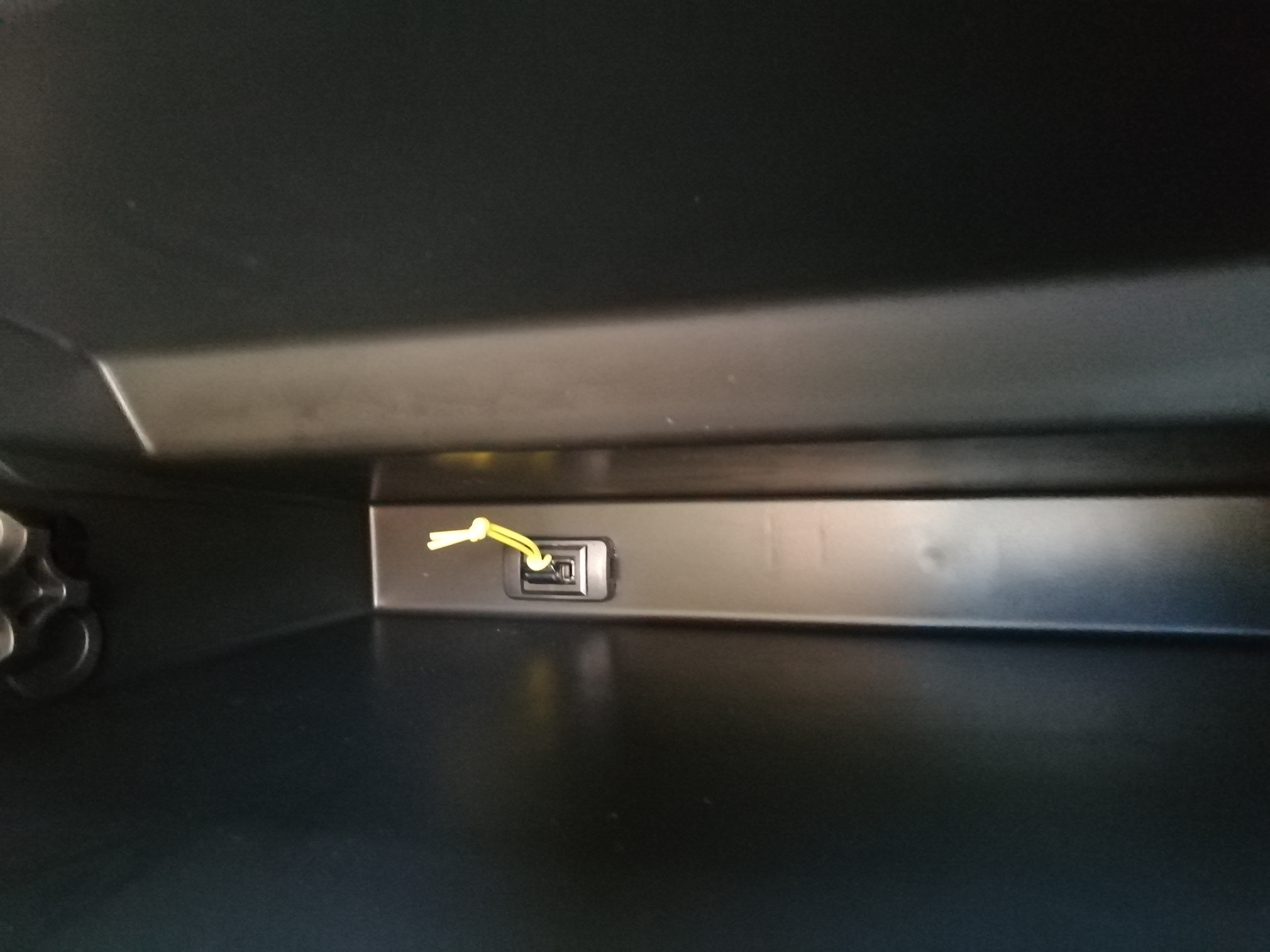

Pitroch Odesláno 19. červen 2021 Sdílet Odesláno 19. červen 2021 Tak sem dneska dodelal prostup USBcka do horniho kasliku. Vyndal kaslik, nameril, vyriznul, zalepil zazadu konektor tavnym lepidlem, zapojil a zandal zpet. Flag ohodnotil 1 Citovat Odkaz ke komentáři Sdílet na ostatní stránky More sharing options...
