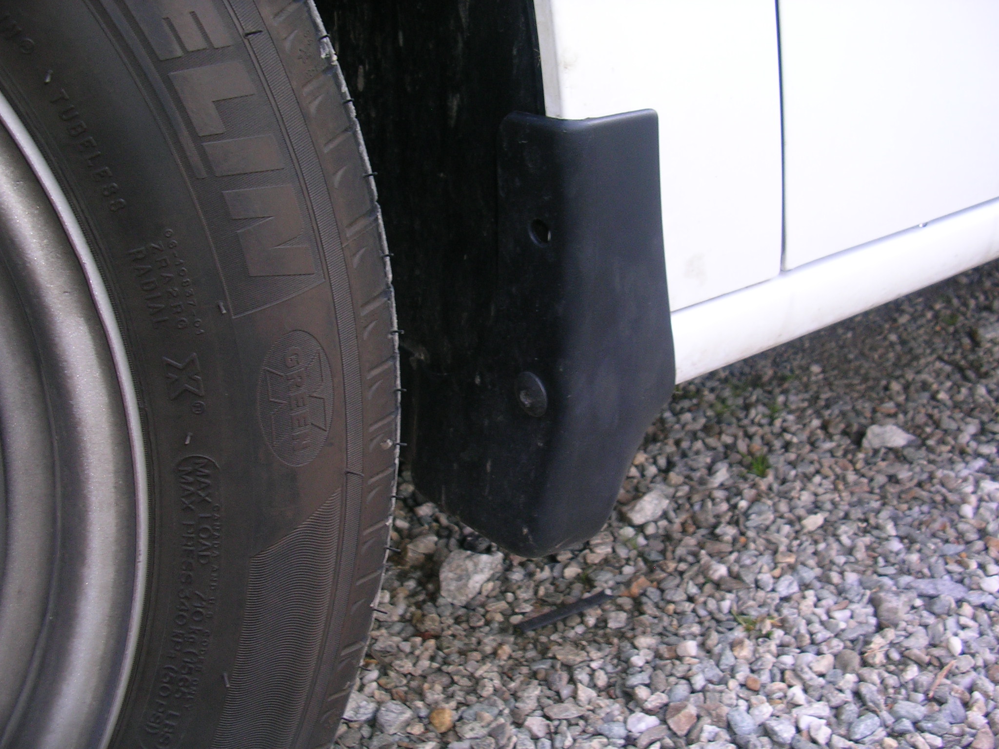

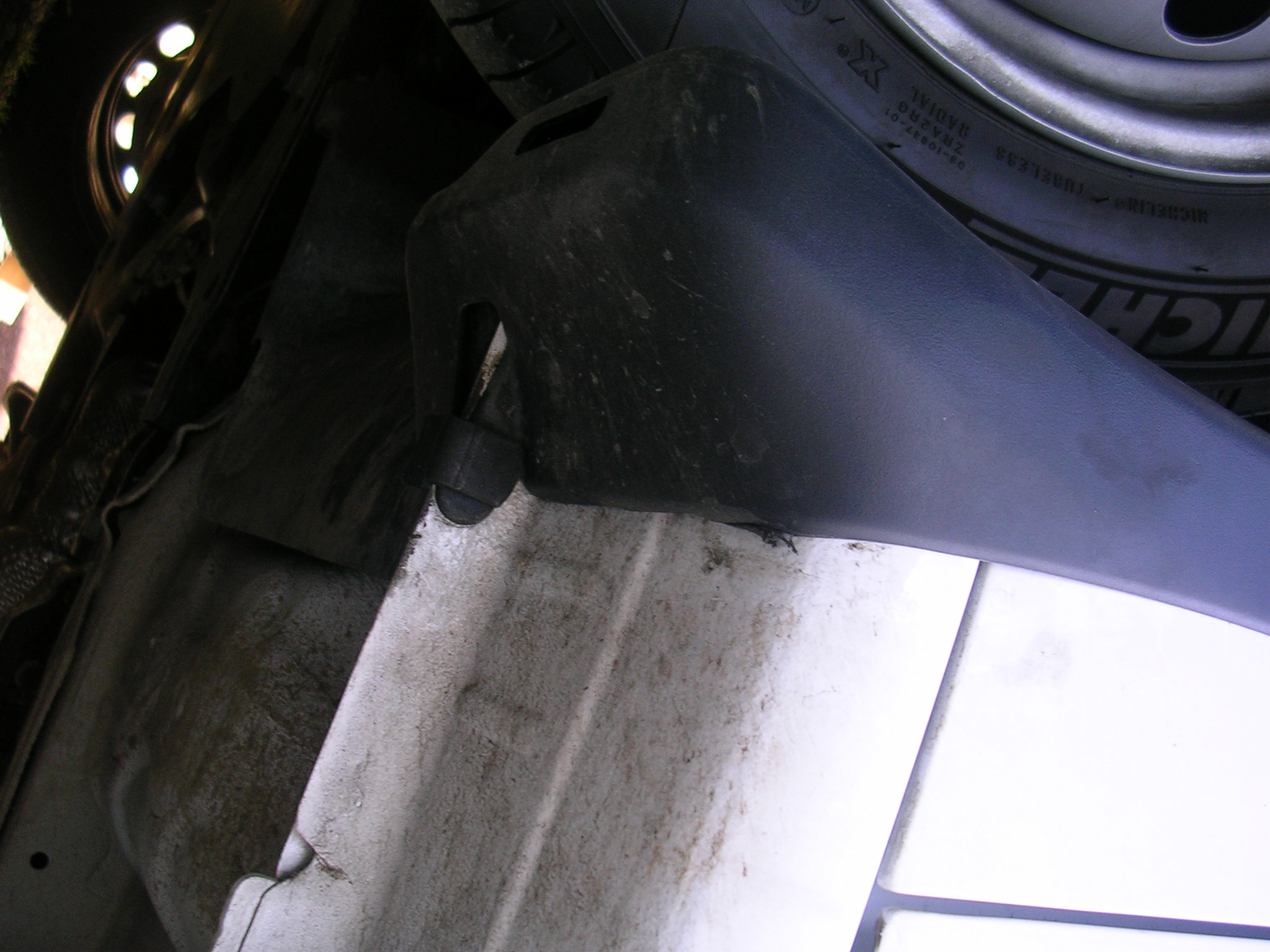

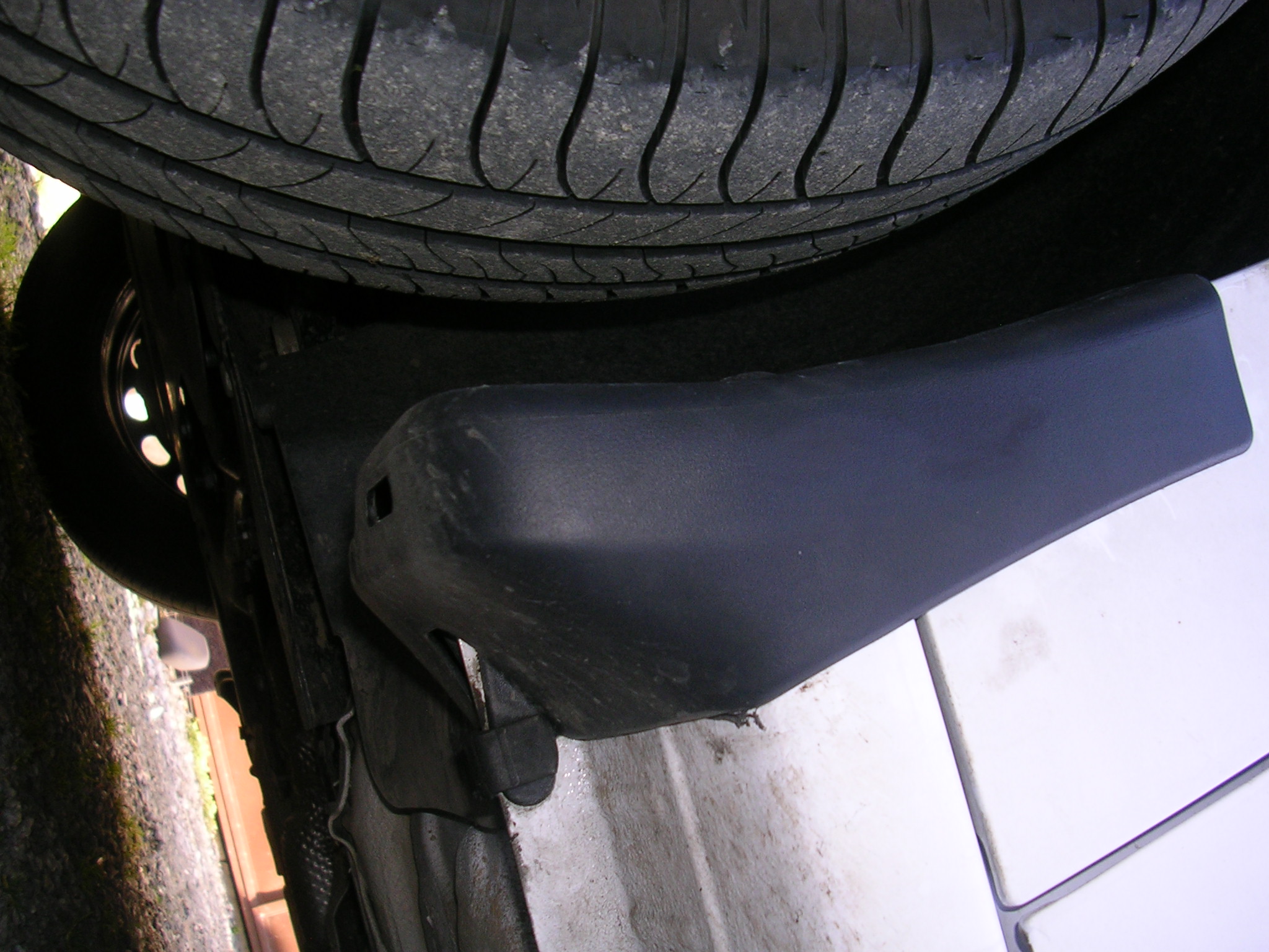

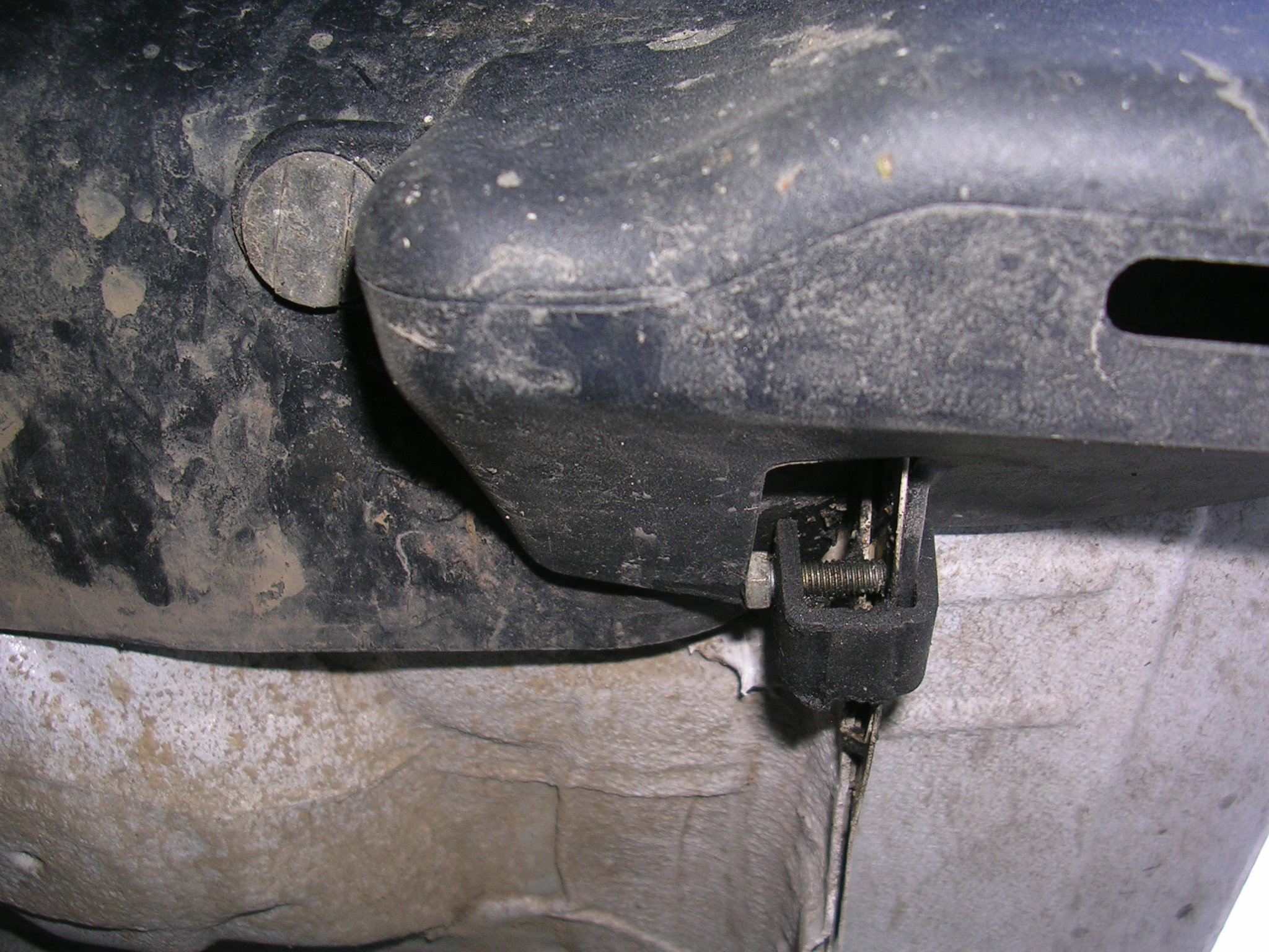

P607Olda Odesláno 10. květen 2021 Sdílet Odesláno 10. květen 2021 Ještě fotky té obtížné montáže. To minulé auto se správnou montáží tady nemám. PUPEK ohodnotil 1 Citovat Odkaz ke komentáři Sdílet na ostatní stránky More sharing options...

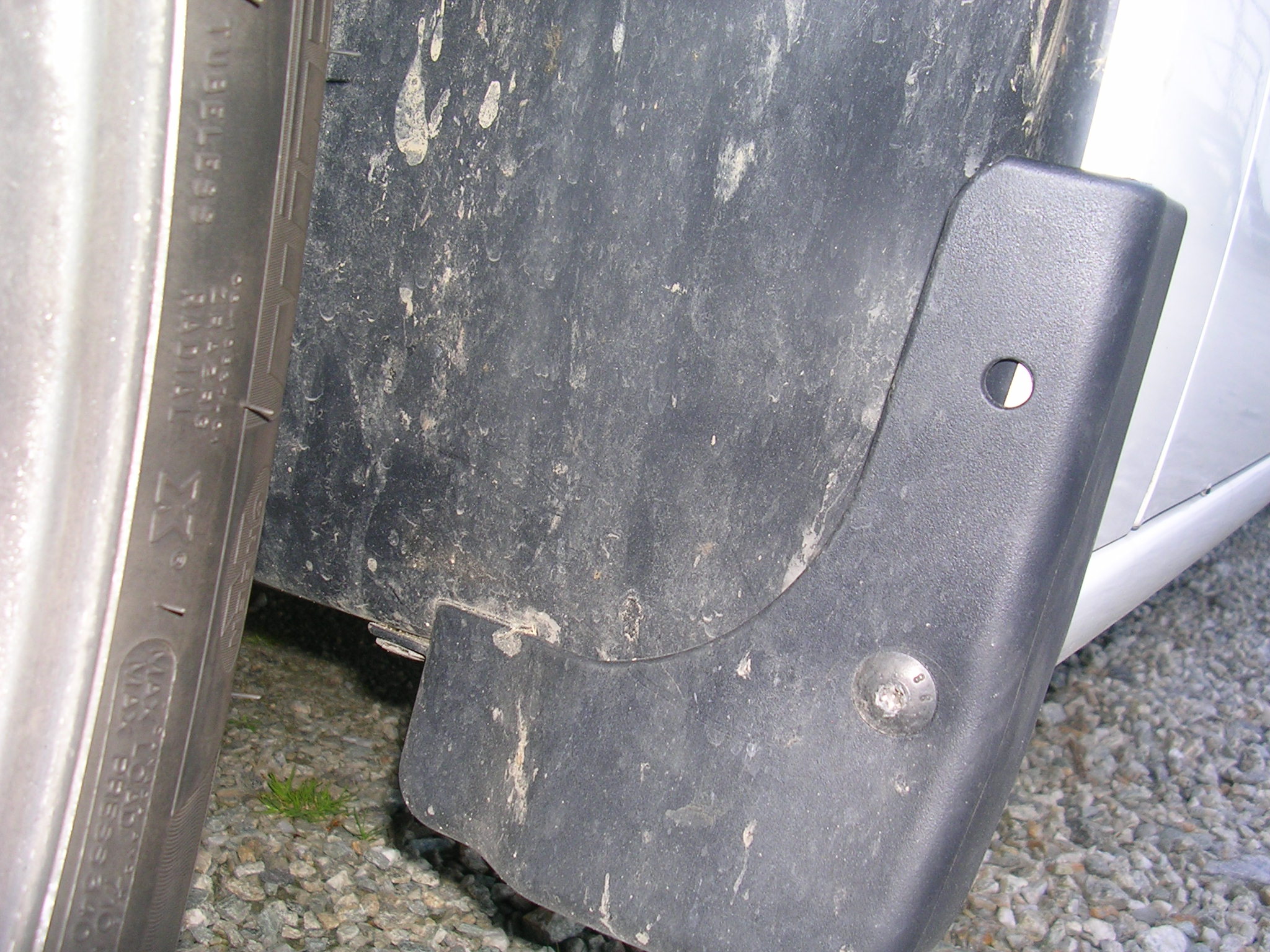

PUPEK Odesláno 2. červen 2021 Autor Sdílet Odesláno 2. červen 2021 Zdar všem! Tak jsem prošel pár tipů a nakonec jsem se "hecnul" a přední zástěrky jsem udělal "úpravou" ze zadních. Ta úprava spočívala jenom v ořezání a úpravě zadních. Přední zástěrky není nikam kde moc ve předu uchytit, ale dá se něco málo vykouzlit. Nakonec uchyceno celkem bytelně, použity nerezové šrouby a ze zadní strany křídlaté matky. Vše drží a snad i vypadá, že to tam všechno pasuje a má to tak být :-). Jediné minus je (tak jako u zadních zástěrek), že musí prostě kolo dolů, bez demontáže to tam nejde dát. A také cena zástěrek je dle mého docela ustřelená, jelikož 1040,-Kč za jednu sadu zástěrek je docela dost.... Foto přikládám ostatním pro inspiraci zbynek..s, ozzy56, Icemann81 a 1 další ohodnotil 4 Citovat Odkaz ke komentáři Sdílet na ostatní stránky More sharing options...
