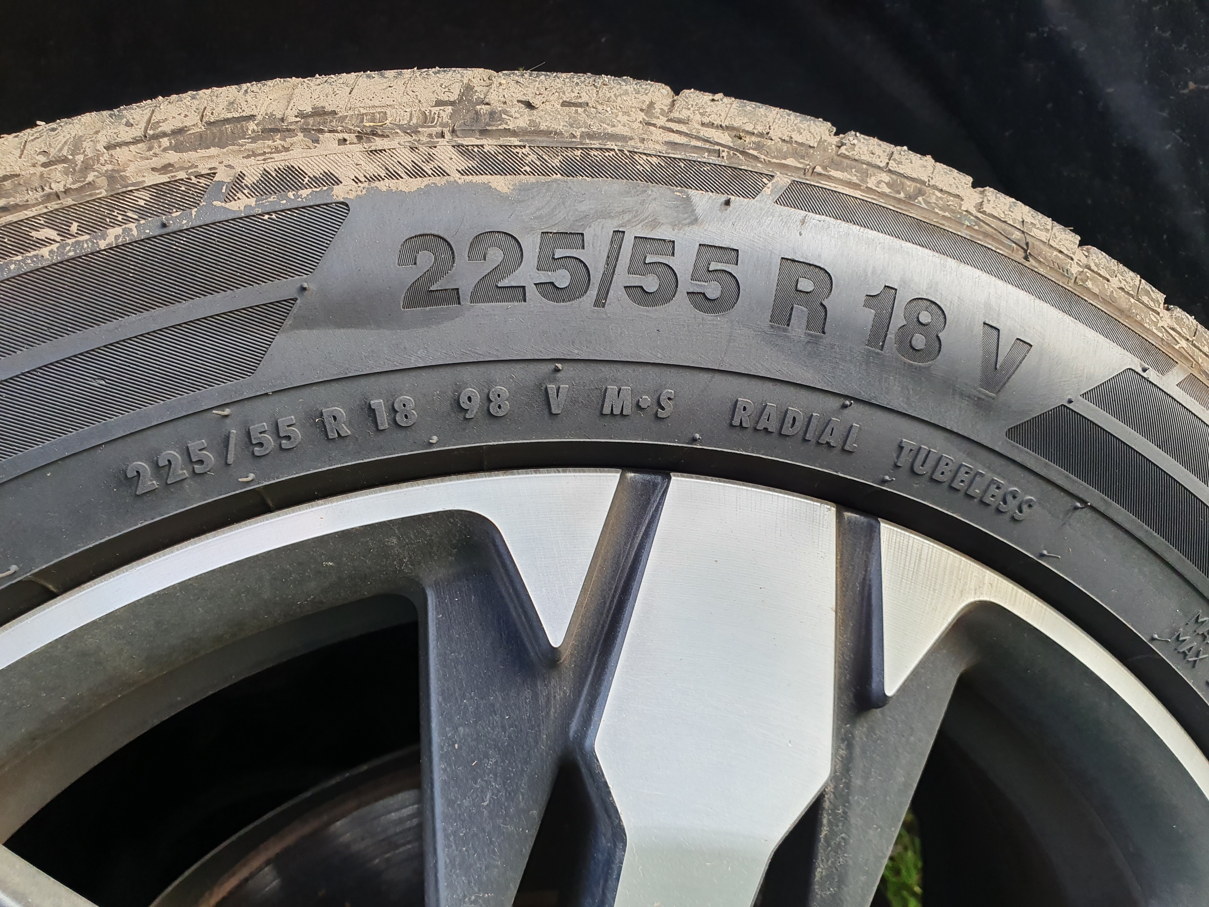

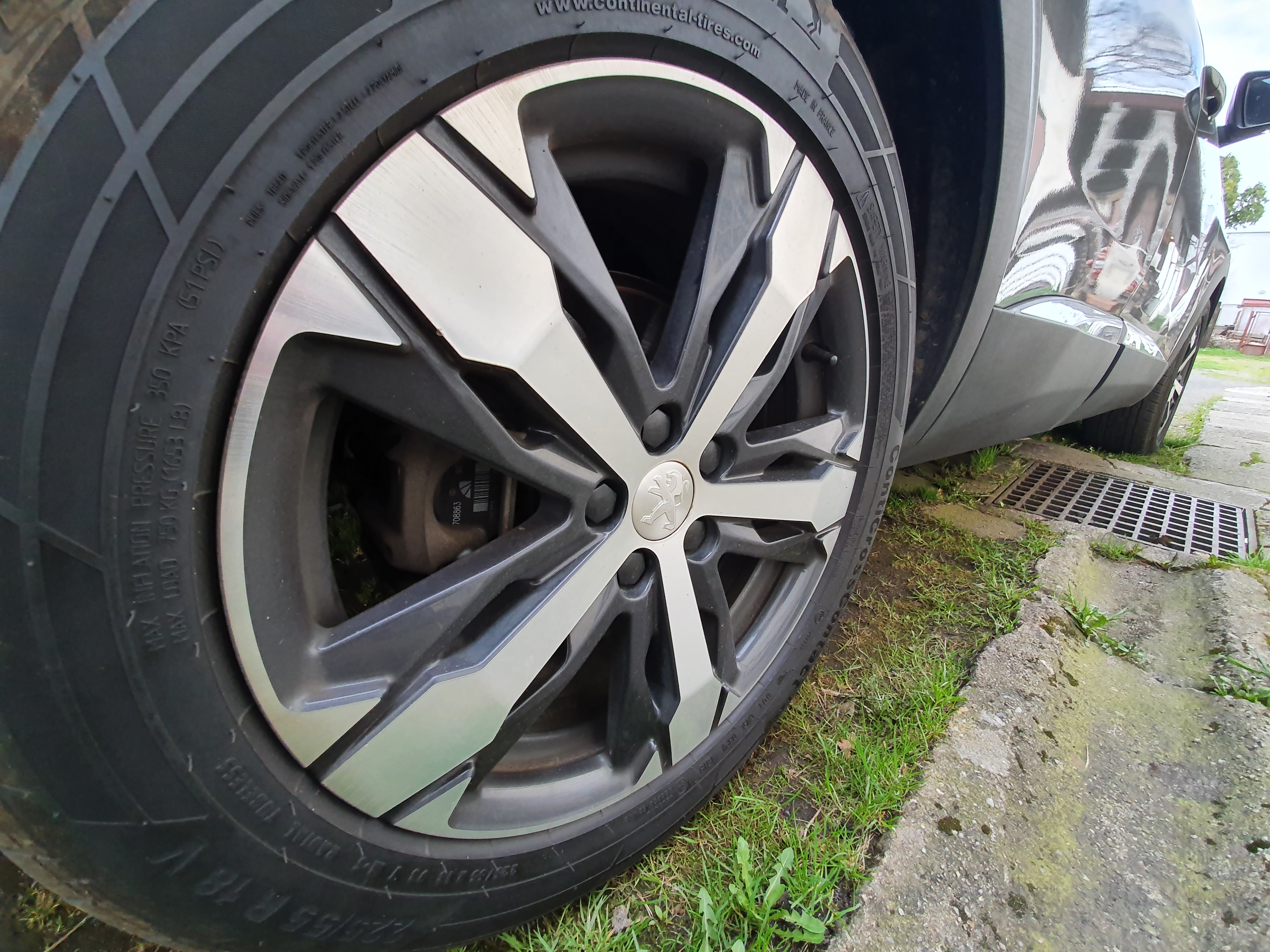

nechci ti brát iluze, ale P 3008/5008 ver. 2 se s výbavou Advanced GC dodávají s pneu ContiCrossContact™ LX 2.
Je to dobrá LETNÍ guma, žádný celorok. Nevím, kde se tato mylná, vseobecně rozšířená informace vzala. Pokud tedy nedošlo k nějaké změně. Ale nevím o tom.
To označení pneu 3PMSF, které odpovídá zimním gumám, je přímo v detailním popisu této výbavy (viz. přiložený obrázek). A info, že se skutečně jedná o zimní pneu, mi napsali přímo z PEUGEOTU, kam jsme svůj dotaz také posílal. Tak nevím, no...
Důležité je, aby tam byl ten horský štít s vlockou, jinak se s tím v zimě nesmí třeba do Německa.
Jinak M+S je u nás uznavano jako zimní, ale tohle značení mají třeba i čínské letní!

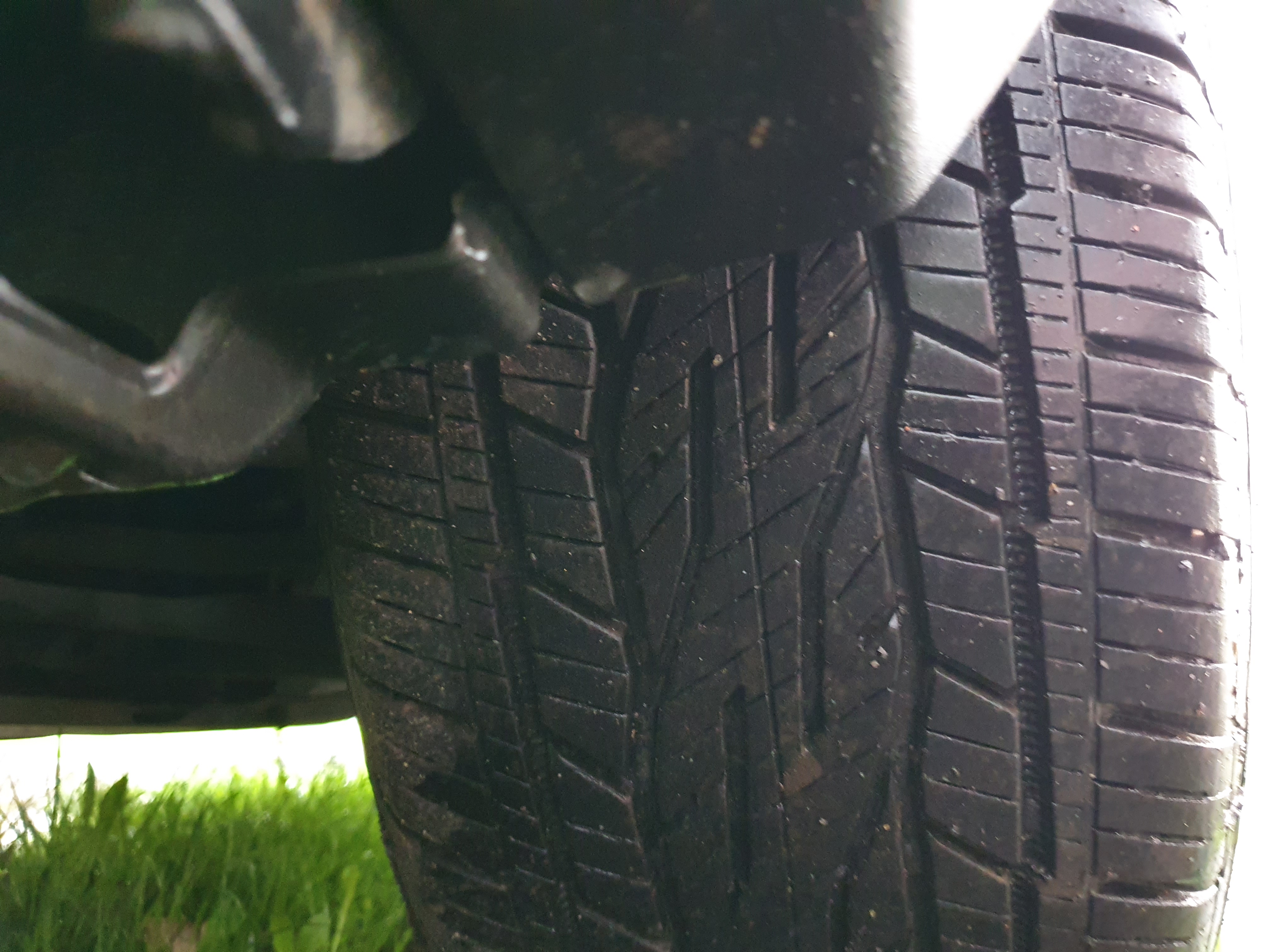

Ale názvu té Contintaly, Cross, to bude celoroční guma. Dej sem detailní záběr na behoun pneumatiky.

CrossClimate jsou Michelin.  Continental má AllSeason.
Takže tohle bude letní pro SUV modely s M+S, tudíž v CZ použitelné i jako zimní. Což ale nedoporučuji.
Jen prosím někdo reálnou fotku dezenu, jak vypadají drážky... protože letni je nemá.
