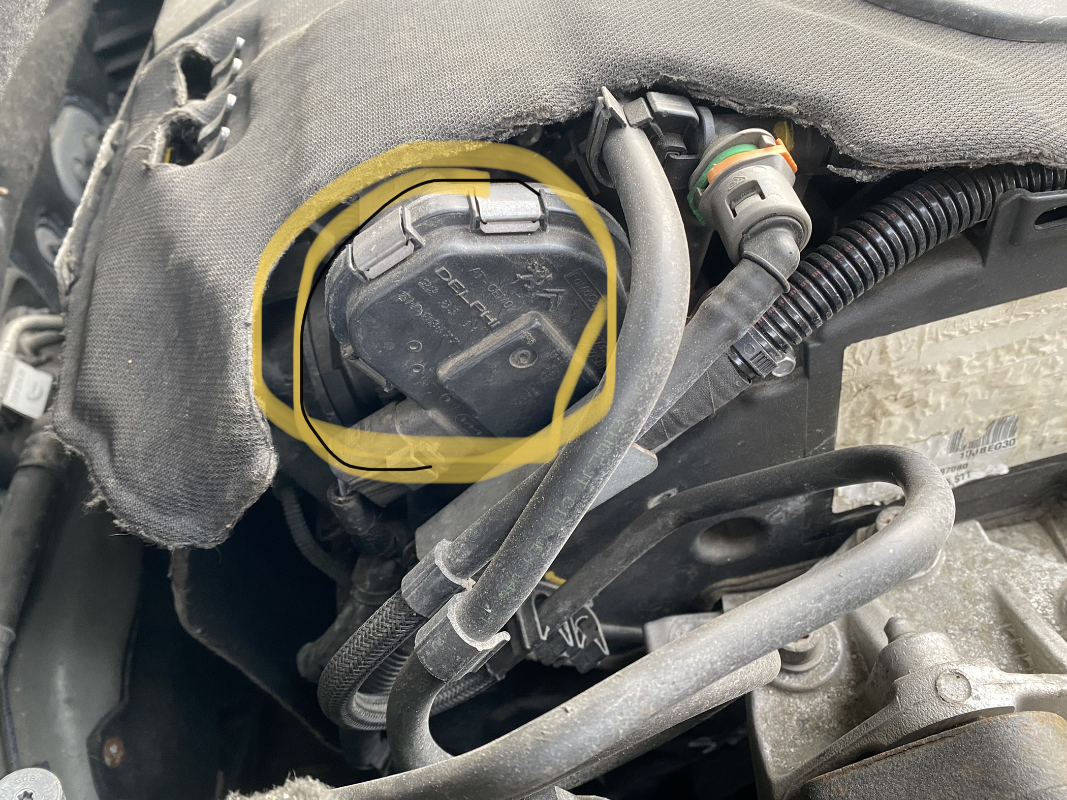

Tak jsem byl v autě vyzkoušel jsem vypnout větráky smrad do auta nešel po zapnutí větráku zase zavanul zápach. Vypnul jsem a zapnul jsem vnitřní okruh a vypnul zápach se zmenšil i po vypnutí vnitřního okruhu a větrácích na plno byl zápach menší. Tak jsem čuchal kolem motoru a jde ten zápach od tud viz. fotka. Je to vstřik? V tom místě jde cítit ten zápach co jde do interieru.

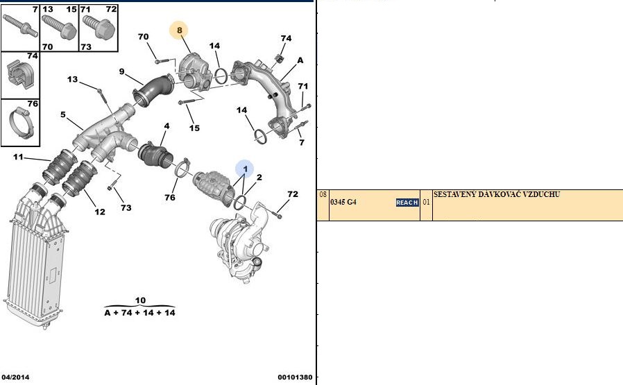

Tam by ale normálně kouř být myslím neměl. Tam jde "čistý" vzduch z mezichladiče od turba :myslim  I když je tam asi pak někde připojené i potrubí, které jde od EGR, tak jedině, že by to bylo od toho?
Sundal jsi "dekl" motoru, jestli tam třeba není něco uvolněného, kudy by to "profukovalo"?
Ten dekl sundas tak, ze vpredu jsou dva takove gumove spunty skrze ten dekl. Za ty spunty, popripade zaroven podeber prsty den dekl blizko tech spuntu a potahni nahoru, je to jen narazene na kovove trny s kulickou. Tim oddelas jednu stranu toho deklu, druha je zasazena jen v takovych zubech. Jinak souhlasim, ze tam u te klapky to asi jen vyplave ven ten zapach.
