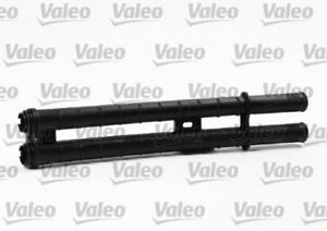

Toto se mi stalo presne u me stare 405 ky. Mel jsem rezebranou celou palubni desku vcetne vnitrniho radiatoru. Ja to ale tipuju na tu dvojici plastovych trubek, co vede od motoru prave do toho vymeniku ve stredu palubky. kdyz kouknes od motoru, uvidis, kam to vede. ze strany kabiny se k tomu dostanes, jak vlezes pod volant... ta dvojice trubek je uchycena pres tesnici O krouzky jen malym sroubkem. me to teklo tam. rozebral jsem to, ususil a odmastil, nacpal tam silikon a utahnul a od te doby v pohode. myslis ze cela palubka snad dolu nemusi, pokud to je v tech trubkach
Jak píše longstarr , taky už jsem to u sveho měnil, objednal jsem celé nové trubky protože moje (asi puvodní) byly rozpadlé a proto začalo téct , přibližně 500kč nové trubky myslím
a dá se tam dostat od řidiče, od pedálů . Z motorového prostoru odpojit hadice (doporučuji poté trubky stříknout WDčkem nebo nějakým jiným mazadlem protože jsou trubky vedeny skrze průchodku do kabiny a ta se pak blbě dává zpátky , taktéž stříknout při montáži aby trubky dobře prolezly.
