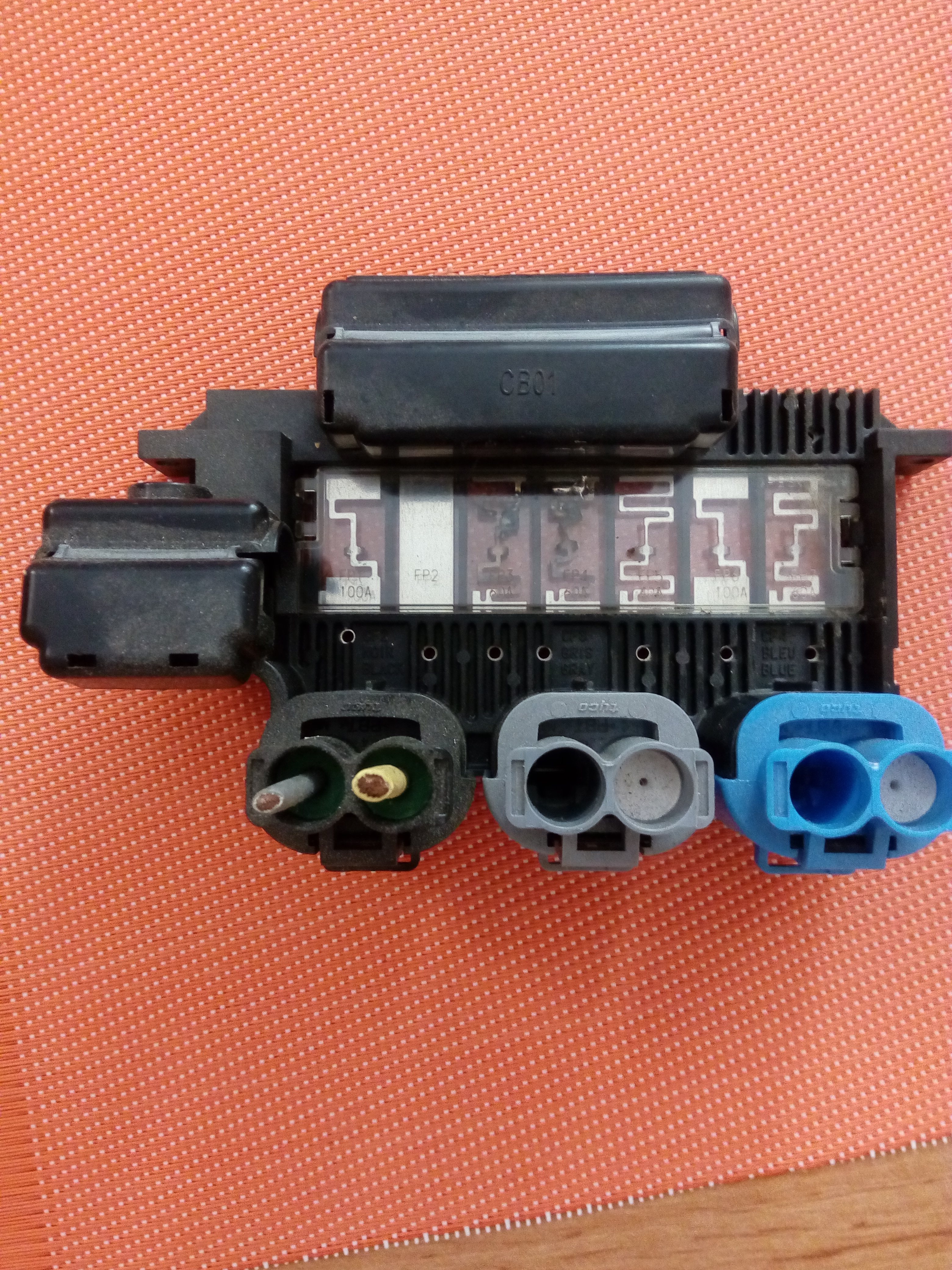

PSA Odesláno 12. únor 2021 Sdílet Odesláno 12. únor 2021 Pojistka žhavení skutečně existuje , měnil jsem jí, je součástí ceLého boxu -plochá krabička v pojistkové skříni nad předním pr kolem-. Nedá se vyměnit samostatně ale pouze celý blok asi 5 pojistek. Je tam taky napč pojistka na el. servo. V tvém případě bych hledal chybu v žhavicím relé či žhavičkách. Citovat Odkaz ke komentáři Sdílet na ostatní stránky More sharing options...
ferinko2 Odesláno 12. únor 2021 Sdílet Odesláno 12. únor 2021 (upraveno) Upraveno 12. únor 2021 uživatelem ferinko2 Agrafik ohodnotil 1 Citovat Odkaz ke komentáři Sdílet na ostatní stránky More sharing options...
Agrafik Odesláno 12. únor 2021 Sdílet Odesláno 12. únor 2021 To jsem myslel. Citovat Odkaz ke komentáři Sdílet na ostatní stránky More sharing options...
