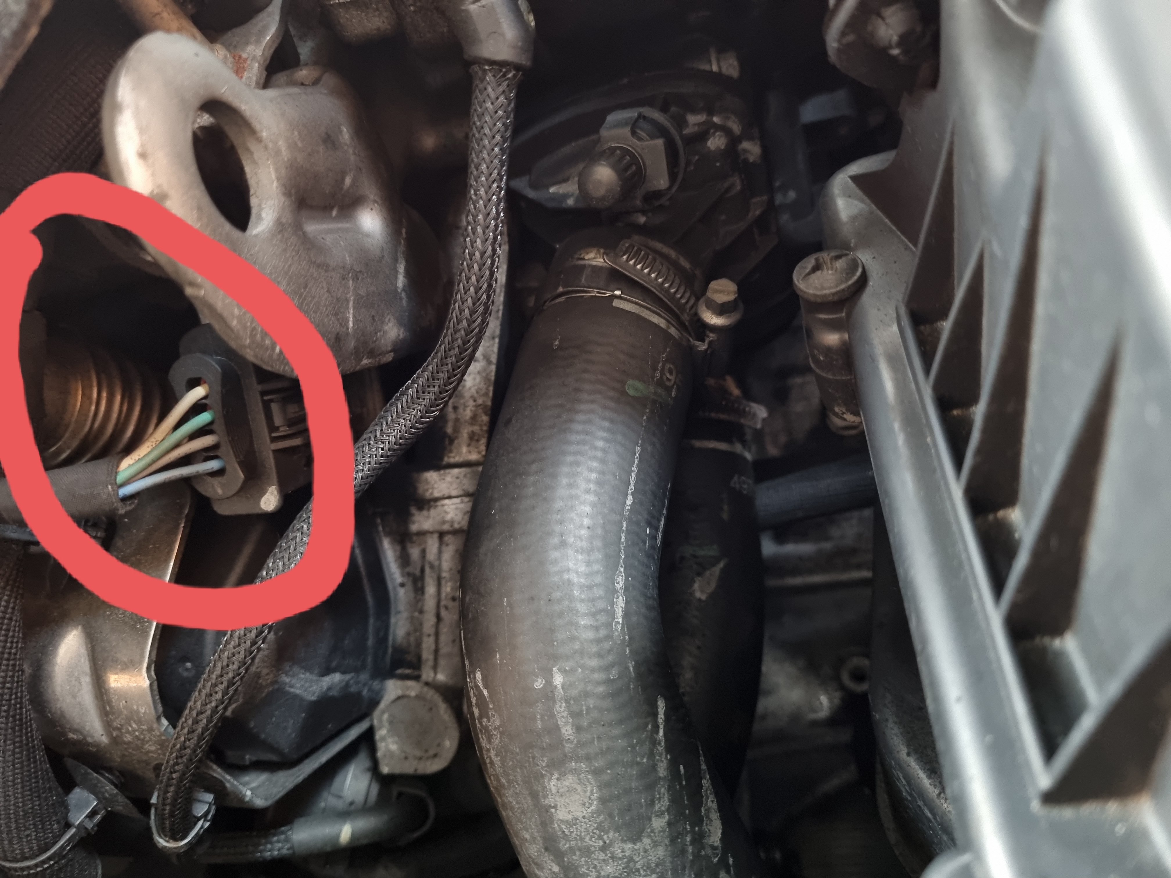

pavelsch 0 Posted February 7 Share Posted February 7 Dobrý den, mám p308 t9 2015 2.0hdi najeto 92.tis nejdříve občasné šel kouř z kapoty, našel jsem netěstnost u vlnovečku- egr. Než jsem pořešil servis, auto začlo totalne bílé kouřit s hrozným zápachem čpavku- chemie, nevíte prosím čím by to mohlo být? Díky 20210205_155710.mp4 Quote Link to post Share on other sites

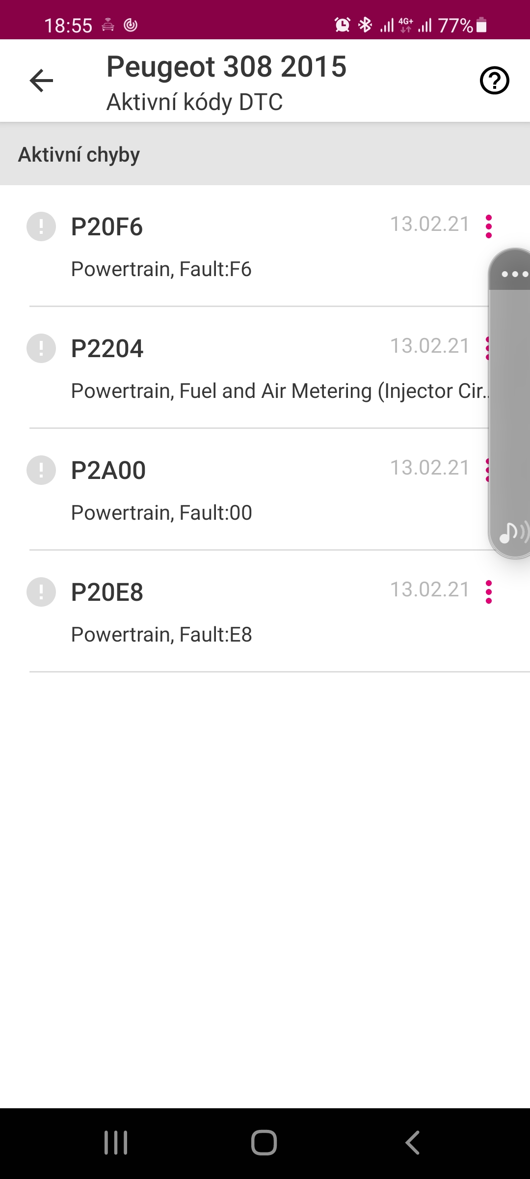

pavelsch 0 Posted February 8 Author Share Posted February 8 Našel jsem kód chyby P20F6 To by mohl být vstřikovač addblue Quote Link to post Share on other sites
ChouLu 1,466 Posted February 8 Share Posted February 8 pravděpodobně ti teče vstřikovač ale to potřebuješ origo diag a člověka co s tím má zkušenosti Ajap 1 Quote Link to post Share on other sites

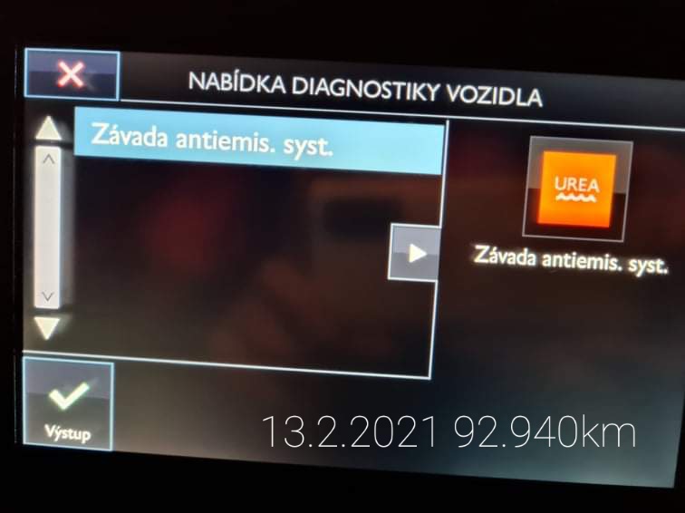

Ajap 190 Posted February 18 Share Posted February 18 Jak psal ChouLu, pravděpodobně teče vstřikovač adblue. Čerpadlo pořád jede, aby udrželo tlak v systému, což kvůli tekoucímu vstřikovači nejde a valí ti tak adblue do výfuku. Quote Link to post Share on other sites
pavelsch 0 Posted February 18 Author Share Posted February 18 Tak byl vyměněn egr-chladič egru+dolito adblue, EGR foukal a stříkal nemrznoucí na blok motoru. Z výfuku pak ok. AUTO převzato ujeto 80km a při přišlapnutí lehce bíl.kouř. smrad čpavku, poté hlášky. Teď je opět v peugeotu tak třeba to bude ten vstřik. + Quote Link to post Share on other sites
