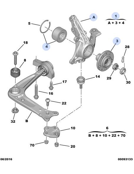

MJSytic 4,667 Posted January 29 Share Posted January 29 Tak RXH v nehybridní verzi je v podstatě jen vyvýšená a oplastovaná 508. Tuším, že i přední náprava je klasická, na rozdíl od GT verze. Takže pro něj platí to samé, co pro ostatní 508 stejné motorizace. Automat je tam Aisin AT6, takže pokud respektuješ, že je to měničový automat a necháš ho dělat svou práci bez tvých zbytečných zásahů do řazení, tak se s ním jezdí velmi dobře. Myslím, že pokud by nefungoval správně, tak to poznáte při zkušební jízdě. Hlavně to chce testovat i za studena. Pokud se objeví nějaké rázy nebo velké cukání např. při změně režimu, tak tam bude nějaký problém. Bývá tam málo oleje a je ve špatném stavu - většinou ho nikdo z 1. majitelů nemění a ani nekontroluje hladinu Co se týká FAPu, tak si myslím, že tyhle motorizace mají výdrž aditiva nastavenou min. na 180tis km, takže pokud se s tím jezdilo normálně a netankovalo po 10l, tak by do těch 180tis (spíš 200+) měl být klid. To se dá ale všechno zjistit přes DIAG Co se týká ceny, tak neporadím. Asi bych ho koupil za férovou cenu odpovídající aktuálním cenám a stavu auta Quote Link to post Share on other sites
AnotherOne 114 Posted January 29 Share Posted January 29 U klasickej 508 s týmto motorom je GT verzia prednej nápravy. Quote Link to post Share on other sites
MJSytic 4,667 Posted January 29 Share Posted January 29 Tak tady ale ne Quote Link to post Share on other sites
