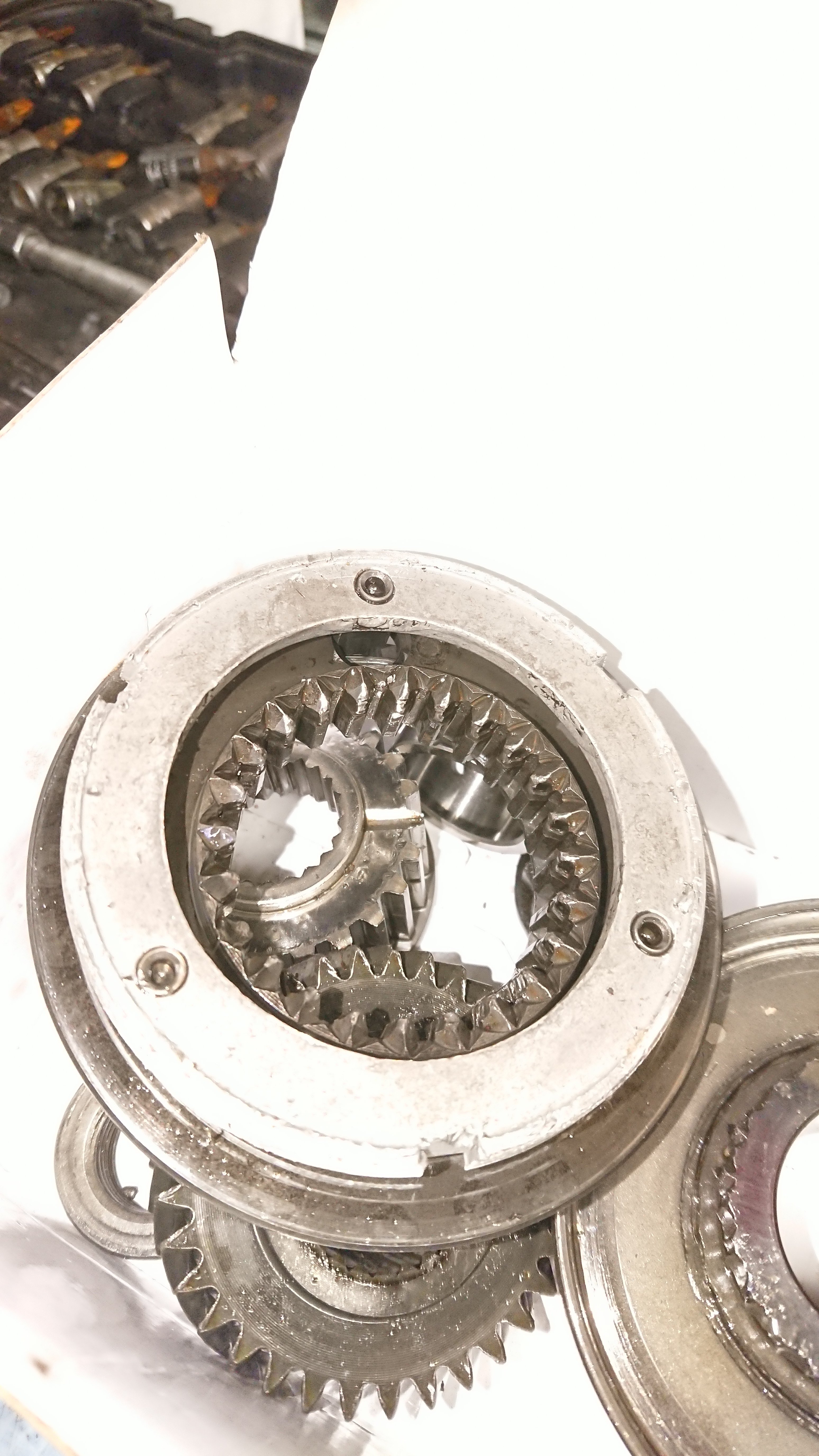

Háček 295 Posted January 20 Share Posted January 20 Cagobelo.. Otec si pořídil c5ku.. No story ze je z acek vynecham.. Převodovka typ 20DP50 , vymlely se zuby synchronu pátý rychlosti. Byl v citroenu a pry 12tis za celou sadu páté rychlosti, ale nikdo nevi kdy to bude.. Nemate nekdo moznost na to mrknout případně nahodit nejakou lepší cenu? Quote Link to post Share on other sites

Hafity 2,051 Posted January 20 Share Posted January 20 (edited) Můžeš dát fotku, co je přesně třeba? Něco použitelnýho se mi možná válí v garáži.... Teda pokud netrváš na funglovce.... Edited January 20 by Hafity Quote Link to post Share on other sites
Háček 295 Posted January 20 Author Share Posted January 20 Jasně ze starší bude levnější, ikdyz moc sem jich nenašel, ale hlavně nebudu mit jistotu ze se to nevysype znova za tyden.. Hele fotky nemam bohuzel.. Jak mas kolo pateho kvaltu to velke se synchronem, tak vnitrek (zuby co spojuji kolo a synchron) je total na kaši. Quote Link to post Share on other sites

Hafity 2,051 Posted January 20 Share Posted January 20 Myslíš to ozubené kolo, co je k němu napevno taková jakoby miska? Quote Link to post Share on other sites
Háček 295 Posted January 20 Author Share Posted January 20 Jop, to s tou miskou, nebo stitem, je to na pruzinach a da radi to synchron Quote Link to post Share on other sites
Hafity 2,051 Posted January 20 Share Posted January 20 Tak teď jsem z toho penis.... To, jak je do toho zasazená řadící vidlička Quote Link to post Share on other sites

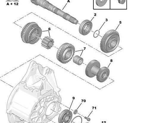

Háček 295 Posted January 20 Author Share Posted January 20 (edited) vyhrabal jsem jednu stránku s nákresem, v háji jsou komplety 6 a 7 pokud si to dobře pamatuju a ty vnitřní zuby jsou očesaný Edited January 20 by Háček Quote Link to post Share on other sites
Hafity 2,051 Posted January 20 Share Posted January 20 5 je jedničkový kolo, 7 je dvojkový kolo s futrem, 6 je společný synchron s přesuvníkem.... V pátek bych mohl juknout, ale stejně se nevyhneme počítání zubů.... Quote Link to post Share on other sites

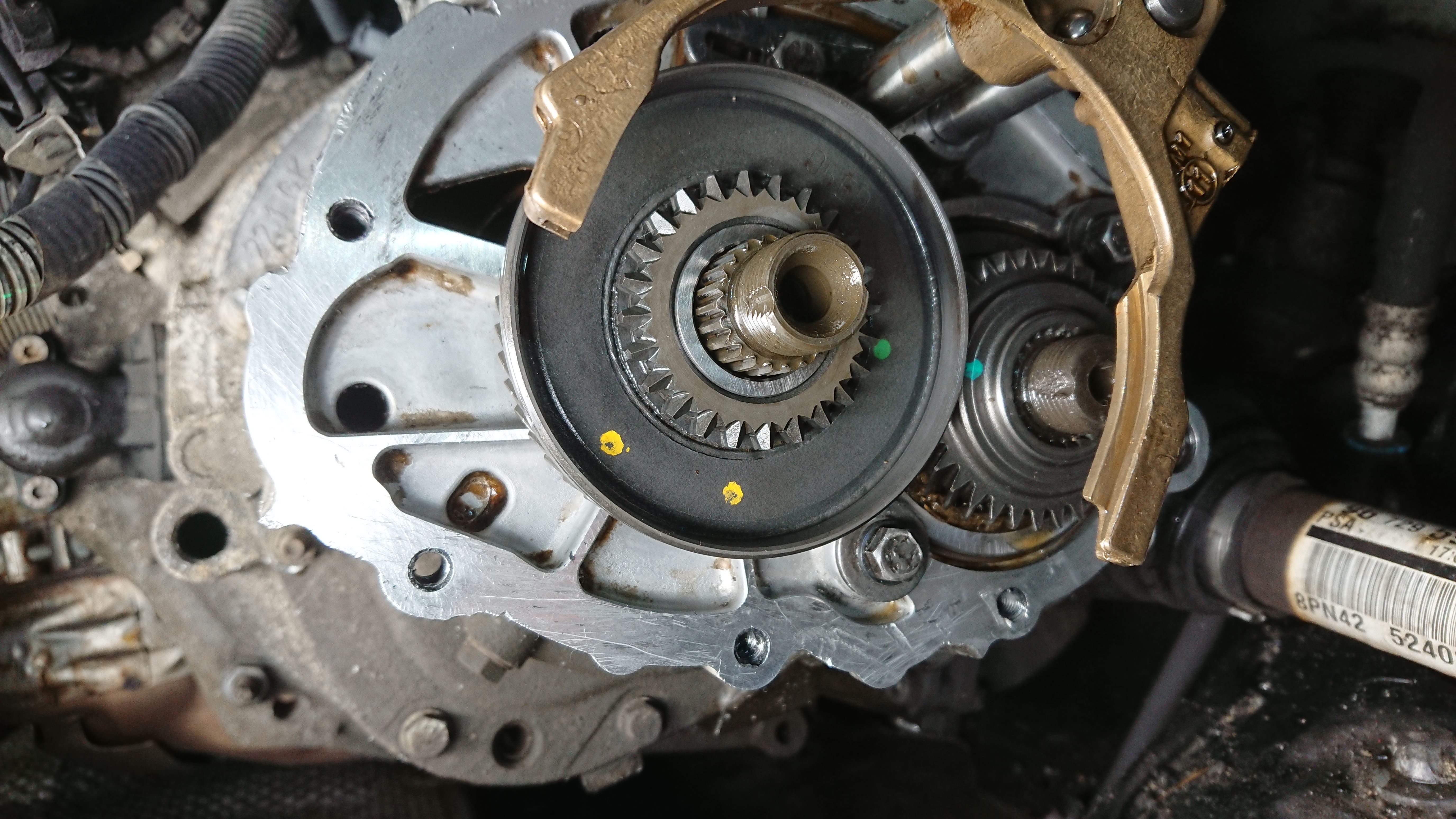

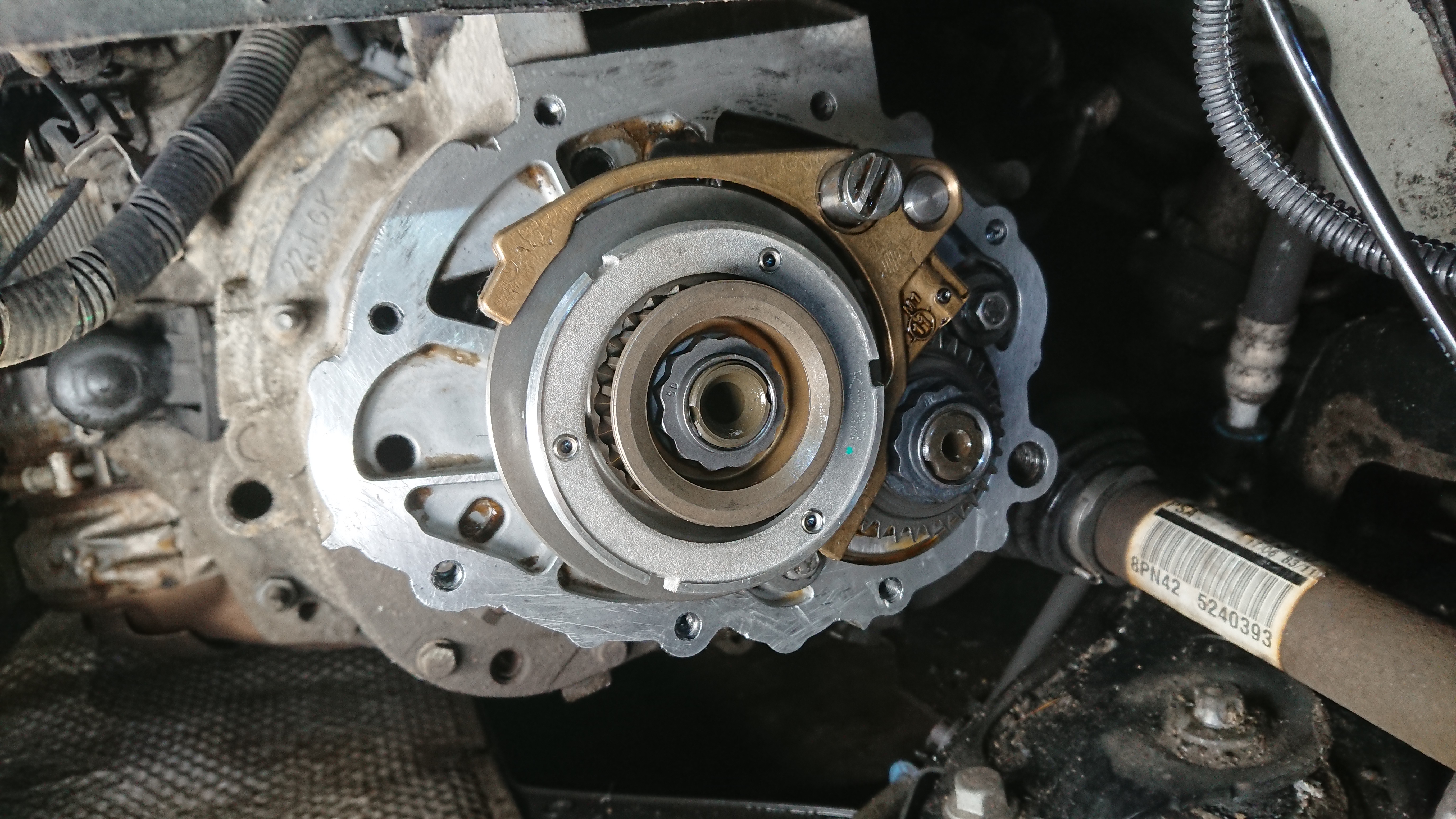

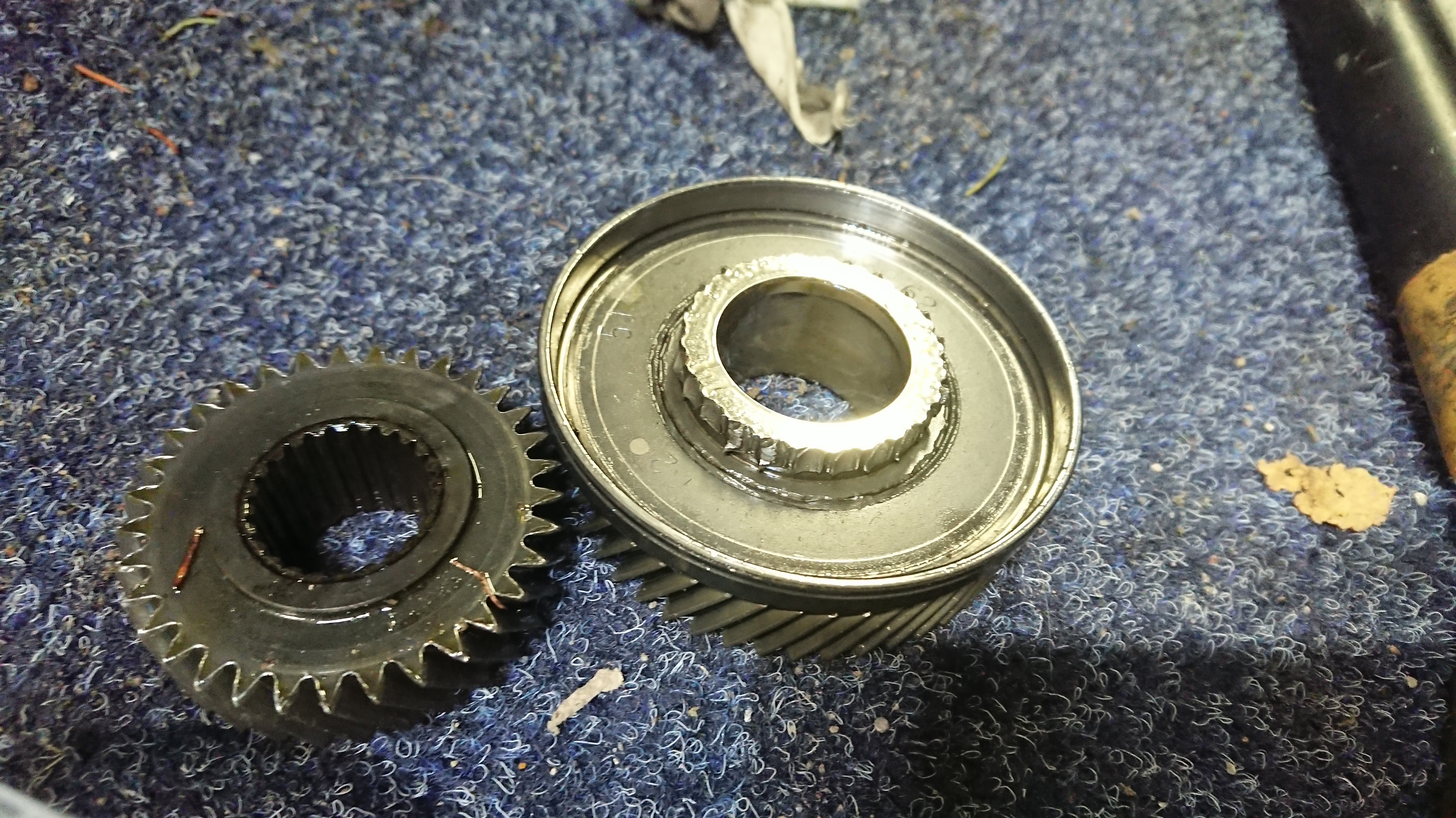

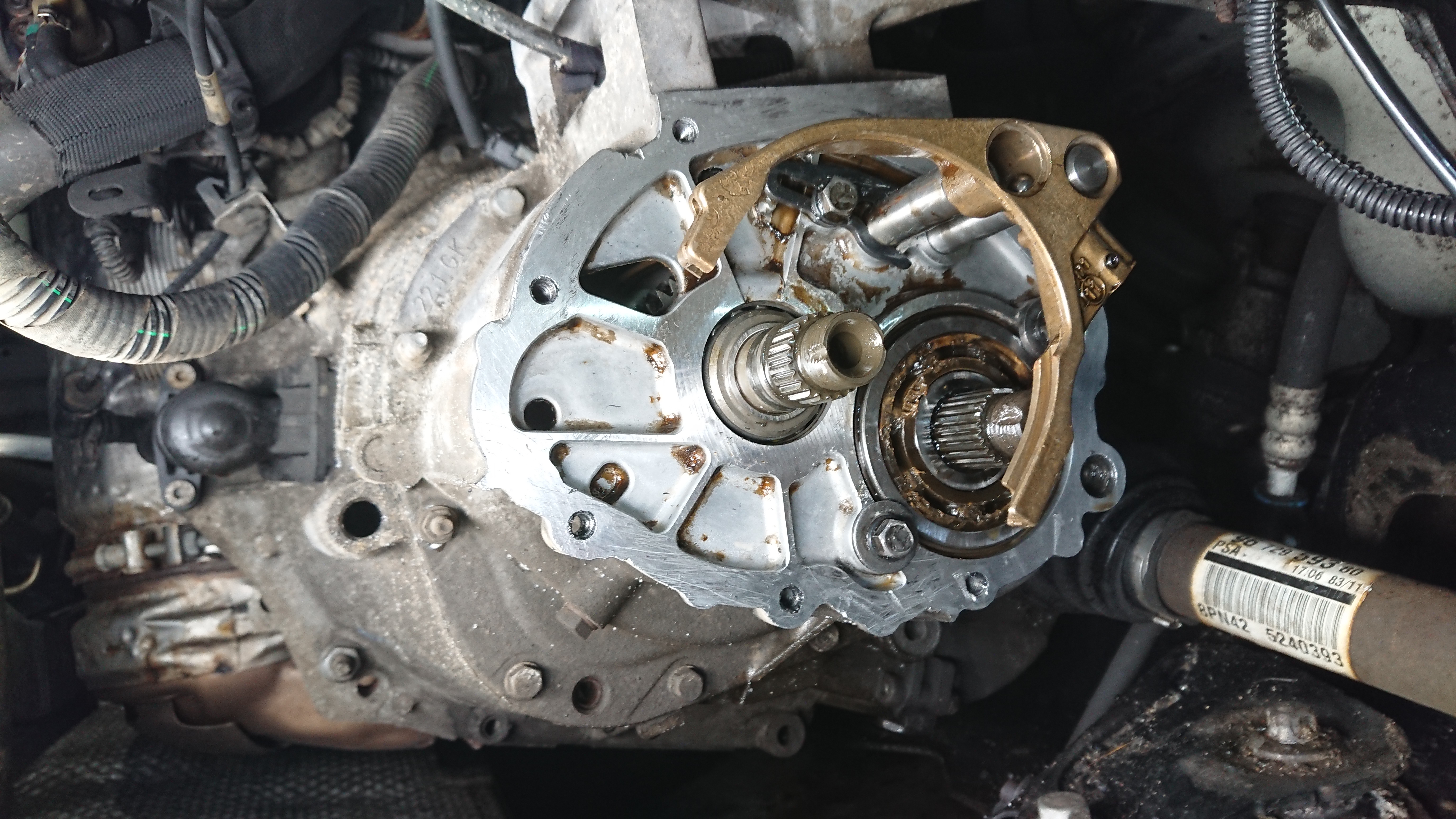

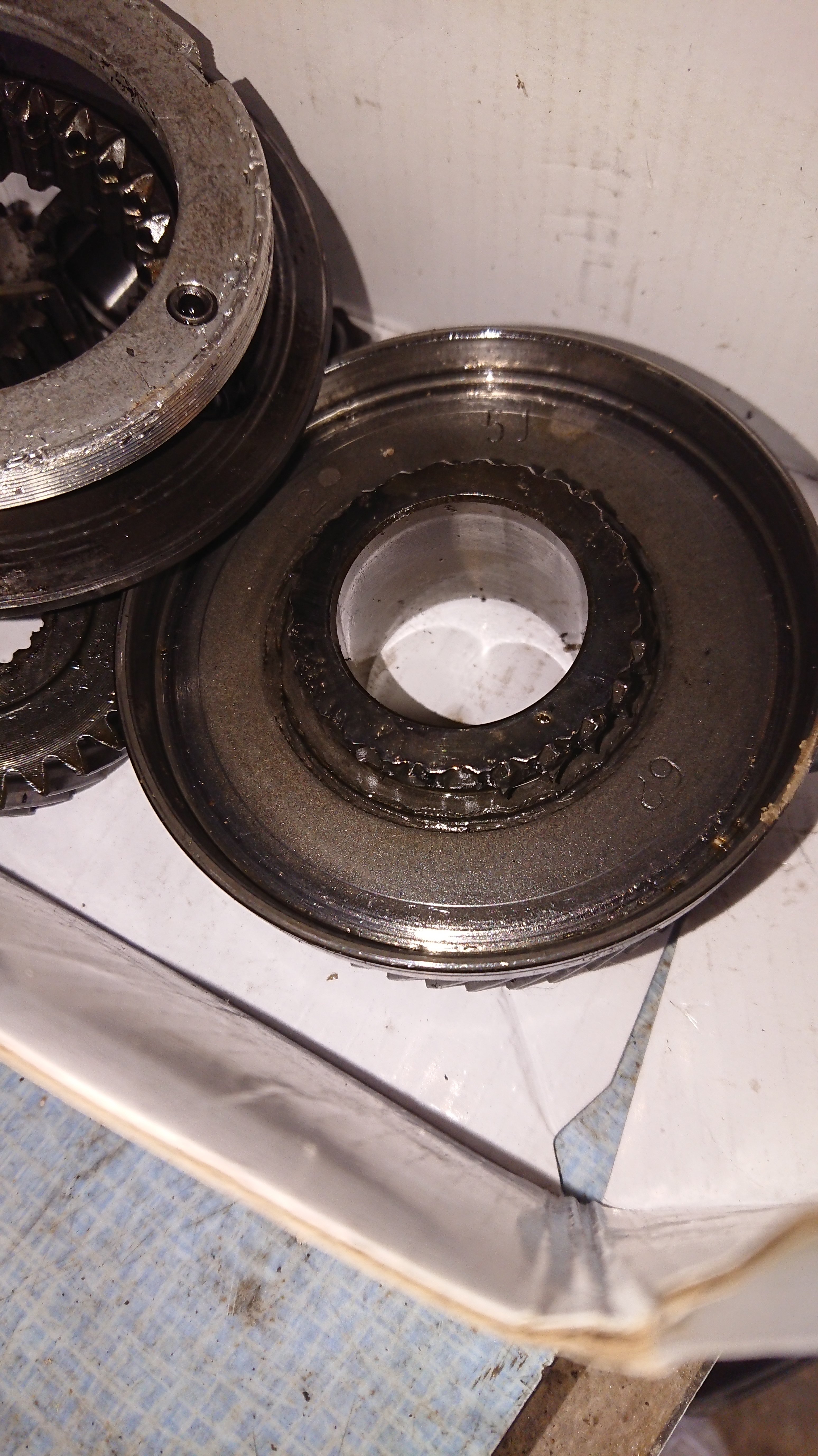

Háček 295 Posted January 22 Author Share Posted January 22 Dneska dorazilo a hned jsme to po práci poskládali Problém : řešení za necelých 13tis nový origo synchron plus kola , vložka atd. složení cca hodinka : V autorizáku prej říkali že je to častá závada, ale já osobně jsem tohle ještě s nikym neřešil ani jsem to nikdy neviděl Quote Link to post Share on other sites
Hafity 2,051 Posted January 22 Share Posted January 22 To vypadá, že nedávno (nemyslím při prodeji) tam chyběl olej a naopak přebývala teplota.... Ten hliníkovej synchronizační kroužek je pěkně potrhanej na povrchu.... A ta umělohmotná klec toho ložiska ani nemluvím.... Quote Link to post Share on other sites
Háček 295 Posted January 22 Author Share Posted January 22 nevím no, v citroenu říkali že to je tím že lidi zařaděj petku a nechaj ruku hozenou na fofrklacku , a jak jsou táhla v tahu tak to ma tendenci vyskakovat no.. no je to opravený a snad to vydrží Quote Link to post Share on other sites

Háček 295 Posted January 23 Author Share Posted January 23 jojo, jako ono to trochu dává smysl.. Hele dnešní update, tata to šel dnes projet a vrátil se s tím že mu vypadává pětka, když je v záběru tak dobrý a jak ubere plyn tak to vyhodí fofrklacek dolu a je venku.. prošel jsem nějaký fora a prý to muže dělat nedotažená matice na soukolí, tak jsme to kuchli znova, všechny matice jsme přetáhli , moc to nešlo max pár mm.. vule nikde nejsou , po sundání synchronu jsem si vyšimnul že byla otočená distanční podložka pod kolem rychlosti a lehce odrbala klec ložiska (je vidět na poslední fotce předchozího příspěvku na hřídeli před ložiskem). Po smontování kvalt nevypadává ale pětka tam jde přes zuby jakoby synchron nesynchronoval a stále při ubrání plynu dost cuká pákou.. u jiných rychlostí to nedělá takže silentblok motoru jsem vyloučil.. nějak mě už nenapadá co to muže bejt.. olej ? .. ten mu objednám novej dle specifikace a uděláme výměnu ale nejsem si jistej jestli to pomuže. každopádně oleje tam teď bude dost pod deklem ho zase bylo nalítáno dost takže na sucho to nejezdí Quote Link to post Share on other sites
Hafity 2,051 Posted January 23 Share Posted January 23 před 2 hodinami, Háček napsal: byla otočená distanční podložka pod kolem rychlosti a lehce odrbala klec ložiska (je vidět na poslední fotce předchozího příspěvku na hřídeli před ložiskem). Takže tam už někdo byl před tebou.... A možná před "Áčkama".... Quote Link to post Share on other sites
Háček 295 Posted January 23 Author Share Posted January 23 Jop, podle mě to odeslo kvuli tomu co ted vyhazuje kvalt a nevedeli jak to opravit.. Zitra vymena ojleje tak uvidime Quote Link to post Share on other sites
