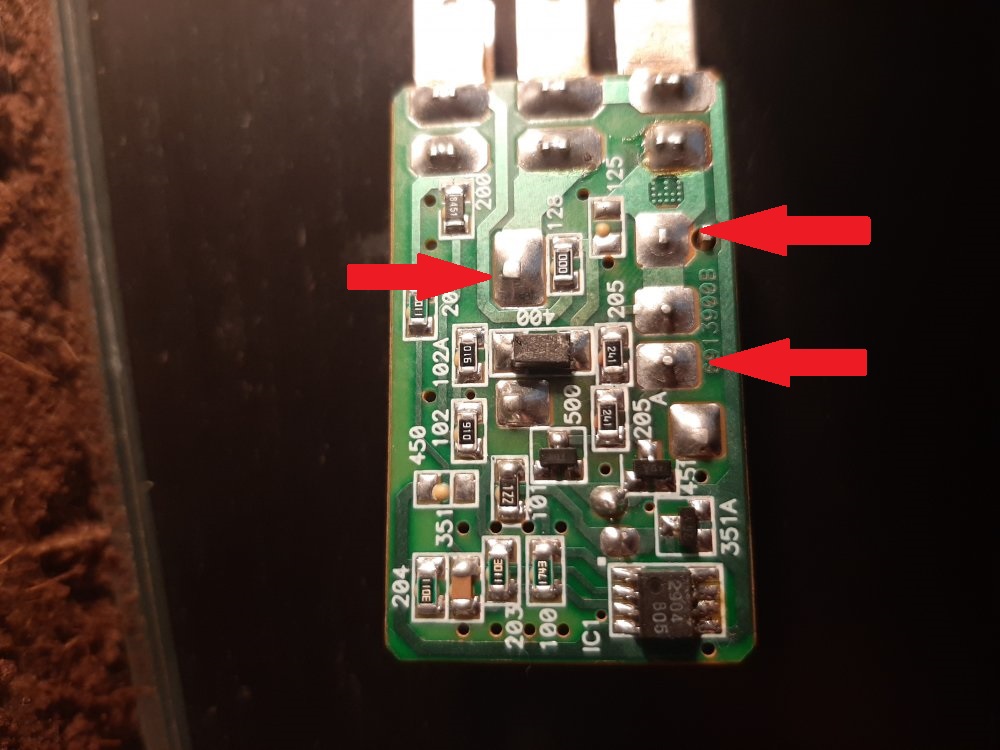

OndraM 0 Posted January 8 Share Posted January 8 Zdravím všechny příznivce Peugeot značky. Měl bych takovou prosbu. Na svojí 306tce mi nejspíš odešla součástky viz příloha. Nějak se mi nedaří najít její název abych ji mohl případně objednat novou. Respektive takhle - tato součástka je v kaslíku u spolujezdce a už mi sepnutí větráku blblo delší dobu. Ale pokaždé stačilo lehce zahýbat a naskočilo to. Ale teď už nepomáha nic. Zkoušel jsem zbrousit kontakty a dát kontaktol ale nic. Tak nevím zda může být vadná už ta součástka nebo ten konektor. Bohužel nevím v jaké zdířce má být napětí abych toto vyloučil. Sice jsem prošel zde pár topicu ale nic z toho mi nepřišlo přesně můj problém. Za každé rady budu velice vděčný. Moc děkuji Quote Link to post Share on other sites

miroja 19 Posted February 3 Share Posted February 3 (edited) Mne to pripomina moje rele ochrany klimy pred zamrznutim vyparnika. Vies urobit foto aj povodneho plastoveho krytu? Nie je na nom nahodou napis ELEDASA 1000334 ? Ak ano, tak toto rele by nemalo mat suvislost s kurenim, ale s klimou. Kdesi som uz tusim daval aj fotku toho rele z mojho auta. EDIT: nasiel som https://www.peugeot-club.com/topic/75354-stale-bezia-sahary/?tab=comments#comment-1184395 Edited February 3 by miroja Quote Link to post Share on other sites
OndraM 0 Posted February 3 Author Share Posted February 3 Je to ELEDASA. Už jsem to našel. Jenže nikde ani na vrakovištích ho udajně nemají https://www.ebay.de/itm/Relais-9140010128-ELEDASA-1000334-Peugeot-306-Bj-1998-/154215517934?fbclid=IwAR15wBKl59DD7fEqAl9iVB8NsUxVdnwyV0JFI40MbV52qKdtipCT2Emz5y0 Psal jsem i do origo servisu a tam za to chtějí přes 3500. Což se mi do toho dávat nechce. Dealer se smiloval a poslal mi schéma zapojení ale z toho moc chytrý nejsem. Někde jsem totiž četl, že to jde nějak napojit přimo na napětí a že ta součástka tam být nemusí vůbec. Quote Link to post Share on other sites
miroja 19 Posted February 4 Share Posted February 4 (edited) Mas teda problem s klimou, alebo ventilatrom kurenia? Ako som pisal, podla mojich skusenostia a dokumentacie co som mal k dispozicii to rele ovlada kompreseor klimy (nedovoli zapnut klimu ak mas podchladeny vyparnik klimy). EDIT: Posli mi tu dokumentaciu, skusim sa na to pozriet. Mozno sa mylim, mozno nie.... Edited February 4 by miroja Quote Link to post Share on other sites

OndraM 0 Posted February 4 Author Share Posted February 4 Vůbec to nespěchá, budu rád když se k tomu vůbec někdy dostaneš. Nemyslím si že je automatická. Nejde nastavit teplota - jen zapnu tlačítkem a zase vypnu a teplotu natavuji otáčením. Foto v příloze. Kdyby nevyhovovalo vezmu to fotákem. Ten má lepší makro. Ještě jednou děkuji! Quote Link to post Share on other sites
miroja 19 Posted February 5 Share Posted February 5 (edited) Fotka je fajn, staci. Vidim tam dva podozrivo vyzerajuce spoje. Smeruju na ne dve sipky z pravej strany. Tie preletuj, alebo daj niekomu, kto vie dobre letovat. Silne odporucam NEPOUZIVAT bezolovnaty cin. Pre istotu sa moze preletovat aj ten spoj, kam smeruje lava sipka. Nemyslim si vsak, ze toto rele to je dovod preco sa ti ventilator netoci, nakoniec ani tie spoje nevyzeraju az tak uplne zle, no fotka moze trochu skreslovat. Ja som to mal horsie, ked mi klima vypadavala... Potom zapoj rele spat do auta, plastovy kryt nemusis zatial zakladat. Pozri fotku poistiek na druhom obrazku. Ak mas v tvojom aute take iste rozlozenie poistiek a relatok (stale tajis ake mas auto ) vymen rele, na ktore smeruje sipka s nejakym inym, ale musi mat taku istu farbu (zelene) a daj vediet ako to dopdlo. Ak mas ine poistky, daj sem foto tvojich poistiek. Pytal som sa, ci si kontroloval poistku na ventilator, nemame odpoved... Edited February 5 by miroja Quote Link to post Share on other sites
