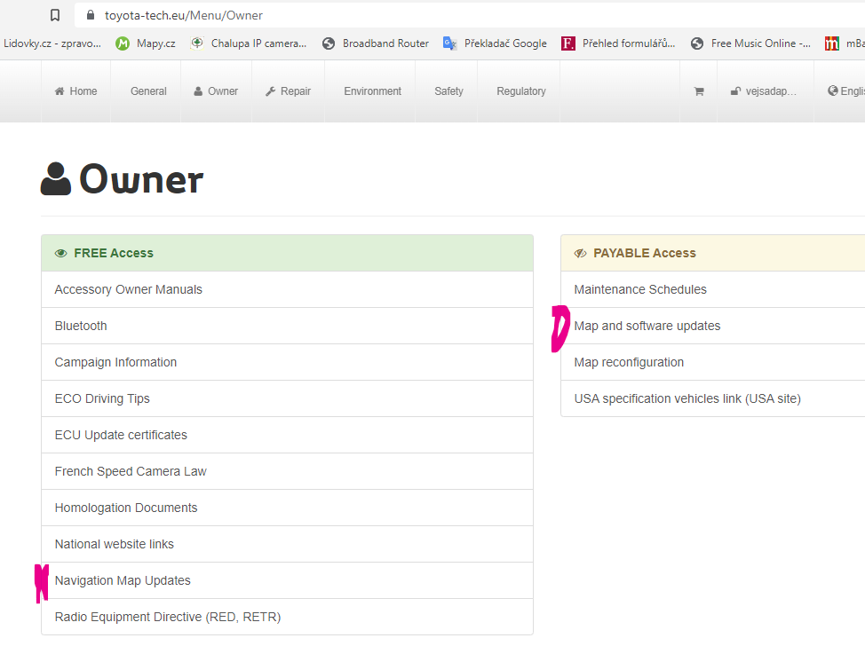

Aktualne poznatek - na portalu Peugeot v CR (nejen v CR)  https://www.peugeot.cz/sluzby-servis/on-line-sluzby/aktualizace-map/aktualizace.html je uz kontrola na prefix VINu, takze Tojoti cars maji smulu. Ale nasel jsem jsem souhrnny odkaz na aktualizace map a fw pro NAC a ruzne verze Wave na https://sites.google.com/view/nac-rcc/system/nac?authuser=0 , pro me pro Wave4 https://sites.google.com/view/nac-rcc/system/nac/wave-4?authuser=0 , chlapec myslim site udrzuje a tak neni potreba googlit vsude mozne.
Jinak jsem jeste oslovil Toyotu, jak dostat uzivatelskou cestou update map a fw do radia a officialne me bylo potvrzeno, ze uzivatelsky nelze, pouze skrze servis. Trosku divne, kdyz Pazouti a Citroni s tim problem na tom samem zarizeni (radiu Continental z Brandysa nad Labem 🙂 ) a identickych autech nemaji ... ale asi jde o penize za praci servisu, nepredpokladam, ze hosi praci nenafakturuji.
