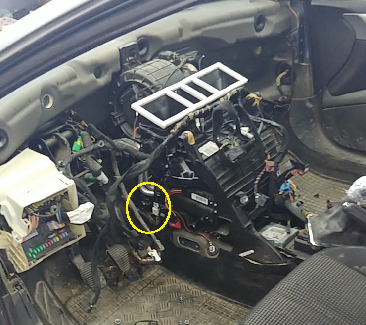

jarokare 3,217 Posted January 6 Share Posted January 6 Oddělej plast tunelu u pravý nohy řidiče a změř napájení v bílý dvoupinový patici , jestli tam nejde proud (po natočení motoru) , tak bude špatná pojistkovka BSM v motoru . Taky tu patici rozpoj , jestli nejsou vyhřátý piny , taky dost častej problém . Quote Link to post Share on other sites
Háček 292 Posted January 10 Share Posted January 10 (edited) Vítej v klubu, dopředu bych se připravil na dost náročnou opravu klapky v topení .. dobrou chuť Ještě teď koukam že je spíše problém s ventilátorem.. Diagnostika a zkontrolovat závady bsi jednotky. Případně bych kouknul na předřadný odpor topení Edited January 10 by Háček Quote Link to post Share on other sites

Háček 292 Posted January 11 Share Posted January 11 Ideální diagnostika je Diagbox , s tim se dostaneš na 99% míst v autě. Co popisuješ muže být nějaký kontakt na jednotce , nebo na odporu nebo i na ventilátoru . Quote Link to post Share on other sites

Antonioooo 1 Posted January 11 Author Share Posted January 11 Quote Link to post Share on other sites
