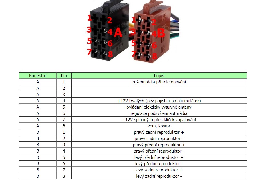

jarokare 3,220 Posted December 29, 2020 Share Posted December 29, 2020 Zelenožlutej vrať zpět na pozici 8 a přehoď kabely na pozicích 7 a 4 . Na barvy nekoukej , každá automobilka má jiný Quote Link to post Share on other sites

ElektronikCZ 31 Posted December 30, 2020 Share Posted December 30, 2020 Přesně tak, barvy žlutá a červená platí jen když koupíš ISO konektory nové, a i tak bych si to radši napřed zkontroloval. Jo, a u peugeotu na barvy nekoukej vůbec, dráty se značí pomocí těch nápisů na nich. Vyjímka je zelenožlutá, která je vždy zem. Quote Link to post Share on other sites

ElektronikCZ 31 Posted December 31, 2020 Share Posted December 31, 2020 Bude tam asi ještě dotažená sběrnice VAN na pinech 2 a 3, pin 6 bude od světel. Já si do toho konektoru ještě dopinoval pin 5 pro zapínání zesilovače pro subwoofer Quote Link to post Share on other sites

ElektronikCZ 31 Posted January 25 Share Posted January 25 V 2. 1. 2021 at 16:01, Havlicek.Lukas napsal: jelikoz ty auta nemaji spinane napeti radio se vzbudi a uspi vzdy jak se vzbudi nebo uspi BSI jednotka je potreba tam dodelat spinane napeti po klicku Pokud by to někoho zajímalo, tak jsem teď dodělával k origo rádiu subwoofer, a rovnou to proměřil. Peugeot má na pinu pro klíček přivedené napájení VAN, které se spíná s aktivitou sítě. Ovšem napětí z klíčku není potřeba dodělávat, jelikož je o pin vedle, a stačí ho přehodit. Pokud půjdete podle obrázku, musí se prohodit piny D a E, a pak vám to půjde s neorigo rádiem jak má Zapojení toho konektoru je uvedené i v origo manuálu, a sedí to s tímhle obrázkem. Péťa 1 Quote Link to post Share on other sites
