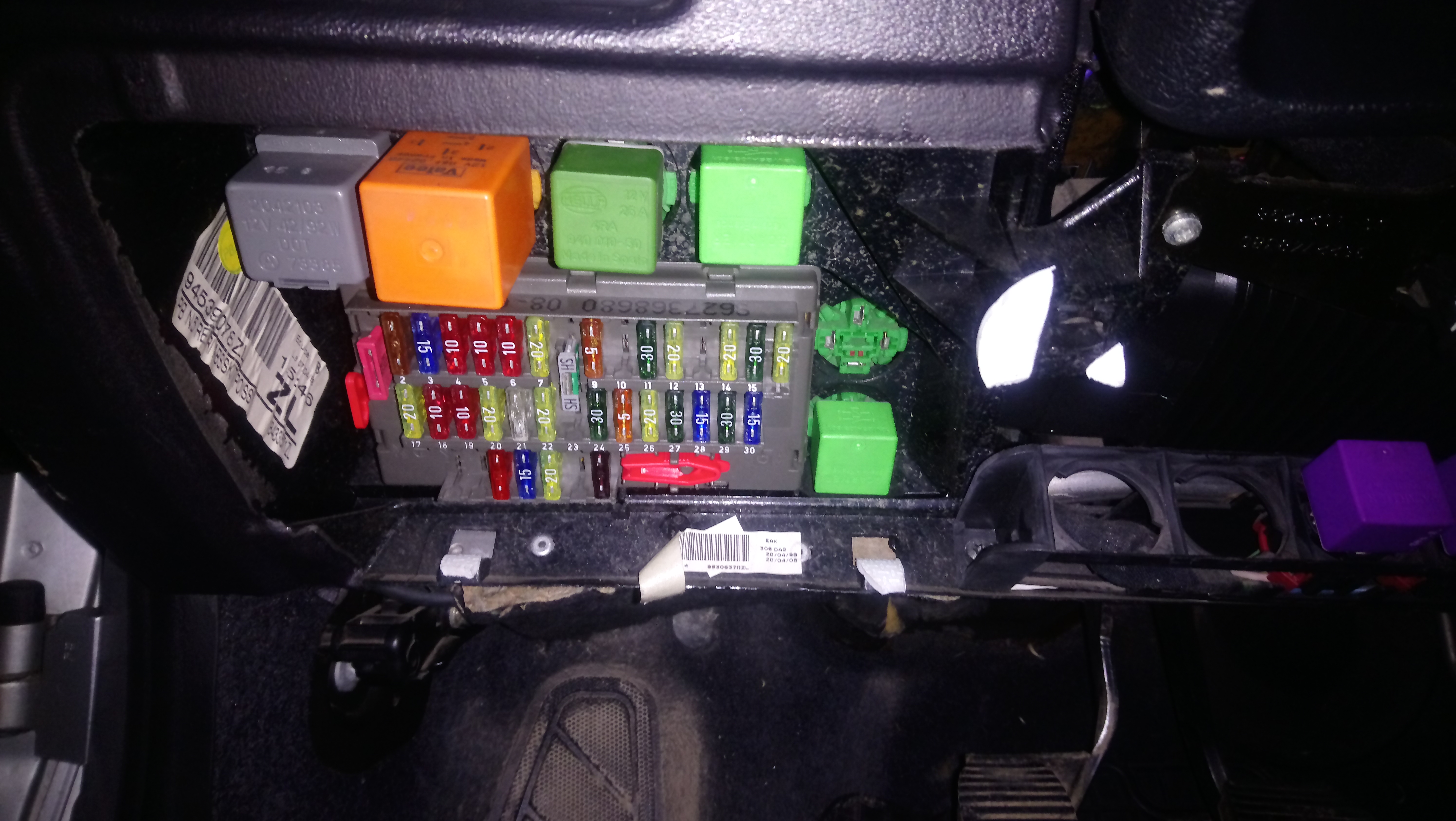

Čaute, mám p306 break XN 1.4i r.v. 1998 svetlo sivá metalíza. Plánujem si na neho nainštalovať predné hmlové svetlá. Svetlá mám už od výroby, dokonca mám od nich natiahnuté aj káble, ale všimol som si, že v mojej poistkovej skrinke nemám už prídavnú paticu na hmlové svetlá. Preto som zmätený a rád by som sa spýtal, či sú káble teda natiahnuté do nejakého relé, ktoré už mám, ( tým pádom by stačilo vymeniť páčku a do hmloviek vložiť žiarovky ) alebo s autom bolo nejako manipulované a predošlý majiteľ to nejako vybral, hoci neviem prečo.
Je dosť možné že je to tak ako píše Lukáš. XNka čo viem tak  predne hmlovky nemajú a ak tam máš nárazník s hmlovkami tak je dosť možné že ich tam niekto len tak namontoval alebo je celý nárazník iný.
Ak nemáš paticu na relatko, ktoré vidím na fotke že nemáš tak, asi ozaj tam prípravu na hmlovky nemáš 😕

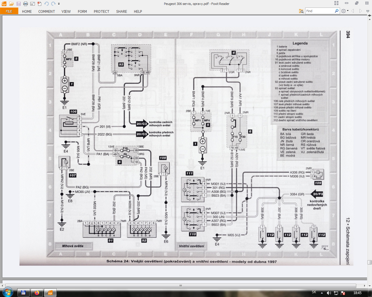

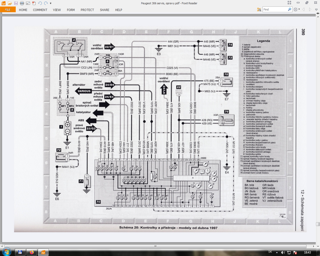

V "Jak na to" je schéma svetiel. Ak nemáš Jak na to, posielam ti tu nejaké schémy :)

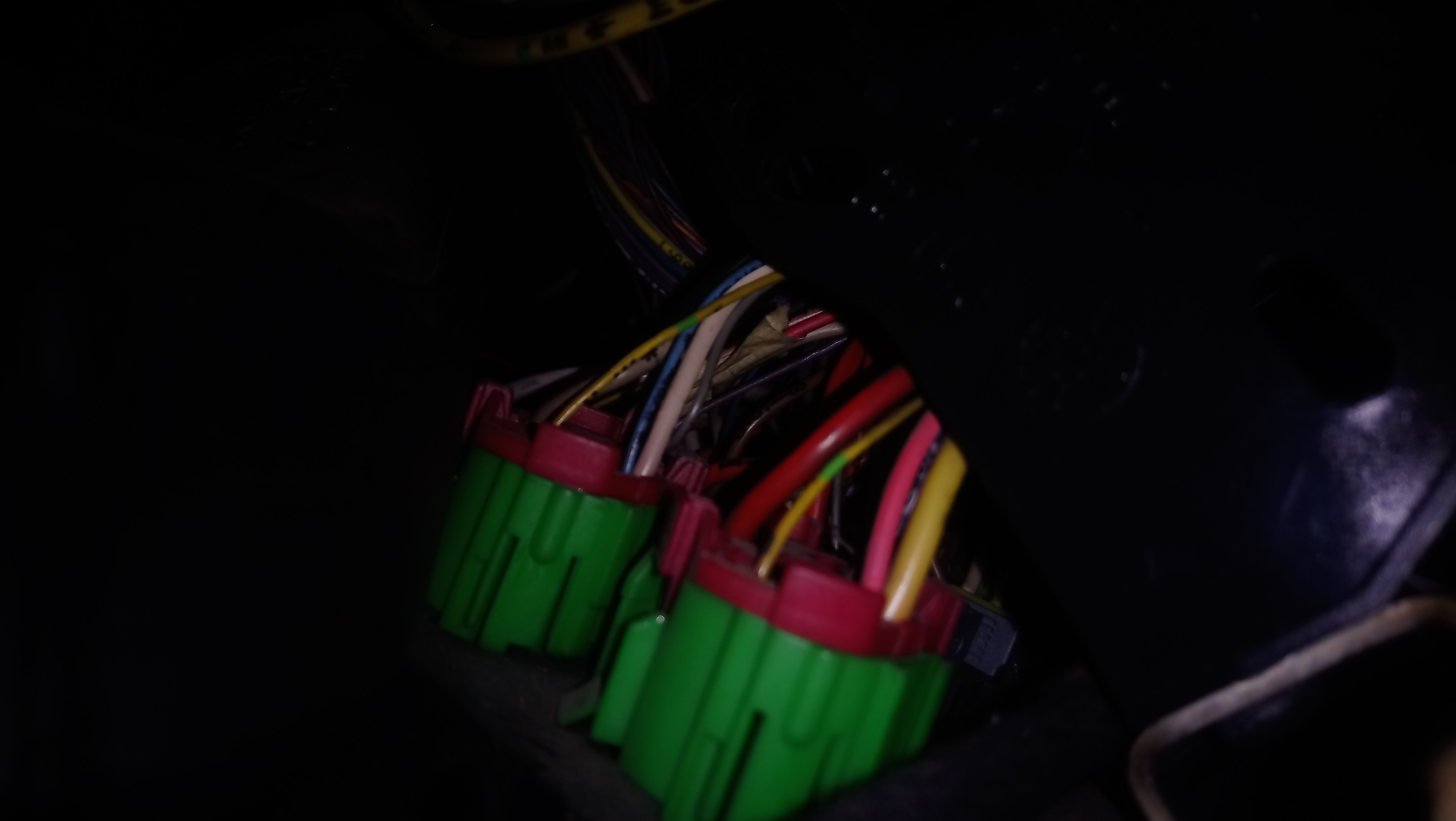

Práve som sa pozrel, ako to celé vyzerá. Takže v oboch hmlovkách mám zapojený kábel s modrým konektorom. V ľavej čierny kábel, v pravej hmlovke mám biely kábel s modrým konektorom, ktorý sa tiahne popod predným nárazníkom a smeruje k ľavej a potom sa zhlukujú do väčších káblov. Vyzerá to tak, že sú zapojené na batériu, avšak neviem či to má nejaký zmysel. Keď som išiel ďalej po kábli, tak skončil za motorovým priestorom smerom k poistkám. V schémach som si pozrel, že od hmloviek by mal byť béžový kábel a nejaký som videl, že je zapojený aj do relé, avšak neviem či to niečo vyvracia alebo potvrdzuje.
Parádne si to pofotil 😎
No ale ja na poistkovej skrinke v motorovom priestore také rele teda nemam :P  Tažko povedať čo to môže byť, možno niekto urobil nejakú prípravu na to, ťažko povedať.
Jednak je dôležité poznať farby a jednak čísla káblov, ak tie sedia tak to je isto toto, mám ale pocit akoby to niekto dorábal. Skús nahodiť páčku na predné hmlovky a skúšaj či to ide :D
