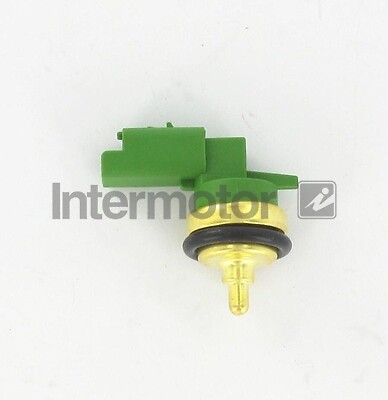

Co jsem našel Zde, tak na tělese termostatu jsou čidla dvě, zelené a žluté. Jestli ale pocitově je náběh teploty pomalejší nejen podle ručičky, ale i podle topení, tak to cidlem nebude.
Včera jsem schválně koukal a při okolní teplotě 2⁰ jsem ujel 1900m a ručicka byla přes 70⁰ a topení v režimu auto a fast se rozběhlo již tou cestou na plno.
