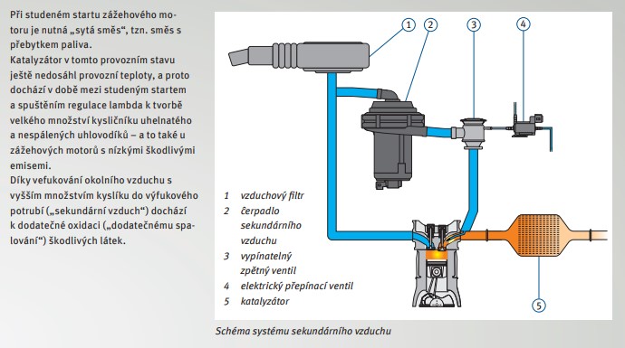

Pety 29 Posted December 27, 2020 Share Posted December 27, 2020 Příklad, jak na to. Emisí při startu neubyde, ale naředí se. Ať žije ekologie. Kolik takovéhle ptákoviny stojí peněz a materiálu (jehož výroba samozřejmě zatěžuje životní prostředí), to se nepočítá, sláva, chvilku to míň kouří, EU je spokojená. 307rg 1 Quote Link to post Share on other sites
jarokare 3,221 Posted December 27, 2020 Share Posted December 27, 2020 Ale prdlajs , nejdřív si zjisti , jak to funguje a pak nadávej Chip 1 Quote Link to post Share on other sites
