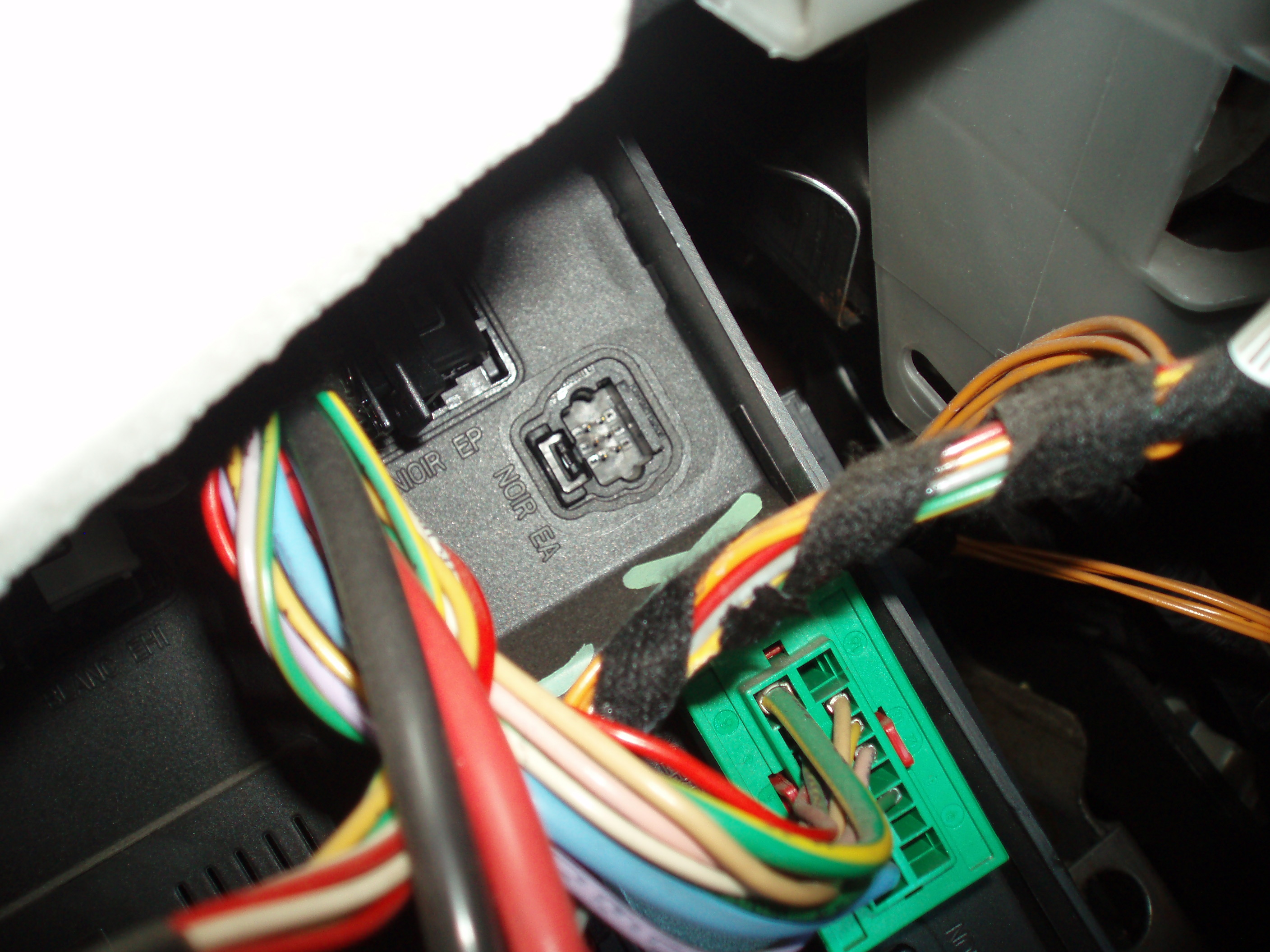

P206, 1,1  44kW, DAM 9262. V BSI je volný konektor 6V, 2 kablíky. Na BSI je volná zdířka 6V (nad zelenou - asi 18V VE). Je to příprava na vícefunkčí displej? A jak by se to zapojilo? Mezi zelenou zdířkou a nezapojenou je bílý kříž. Fotil sem to po vyndání kastlíku nad pojistkovou skříní. Tu nedovedu vyndat, jen dole bílé páčky a zatlačit k motoru, ale nahoře  to nejde. Na desce jsou po stranách nahoře kulaté výčnělky a nevím jak ven.

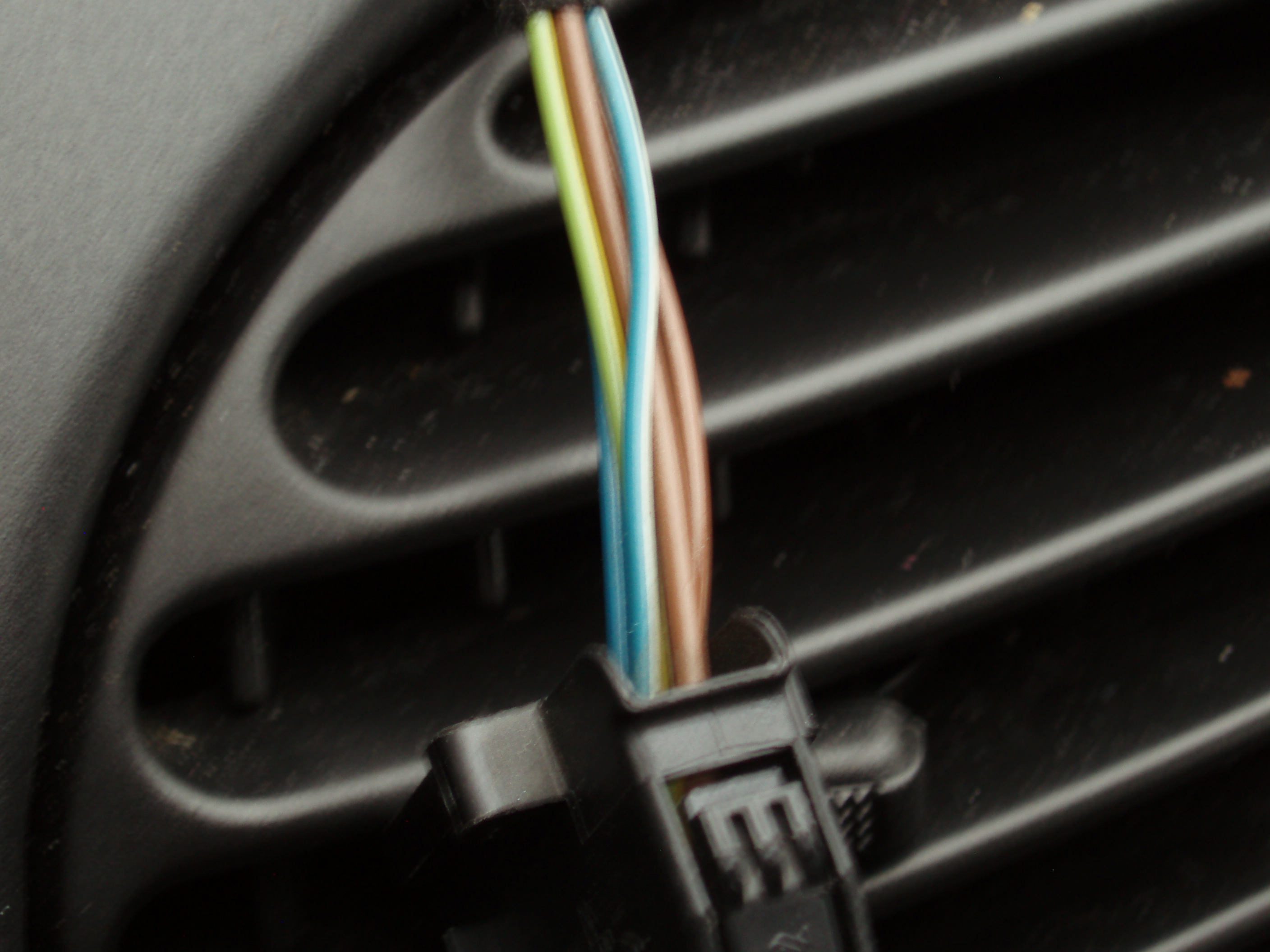

Zatím mám jednořádkový displej (A), ale 5 kablíků, tak by to snad šlo na B displej.
