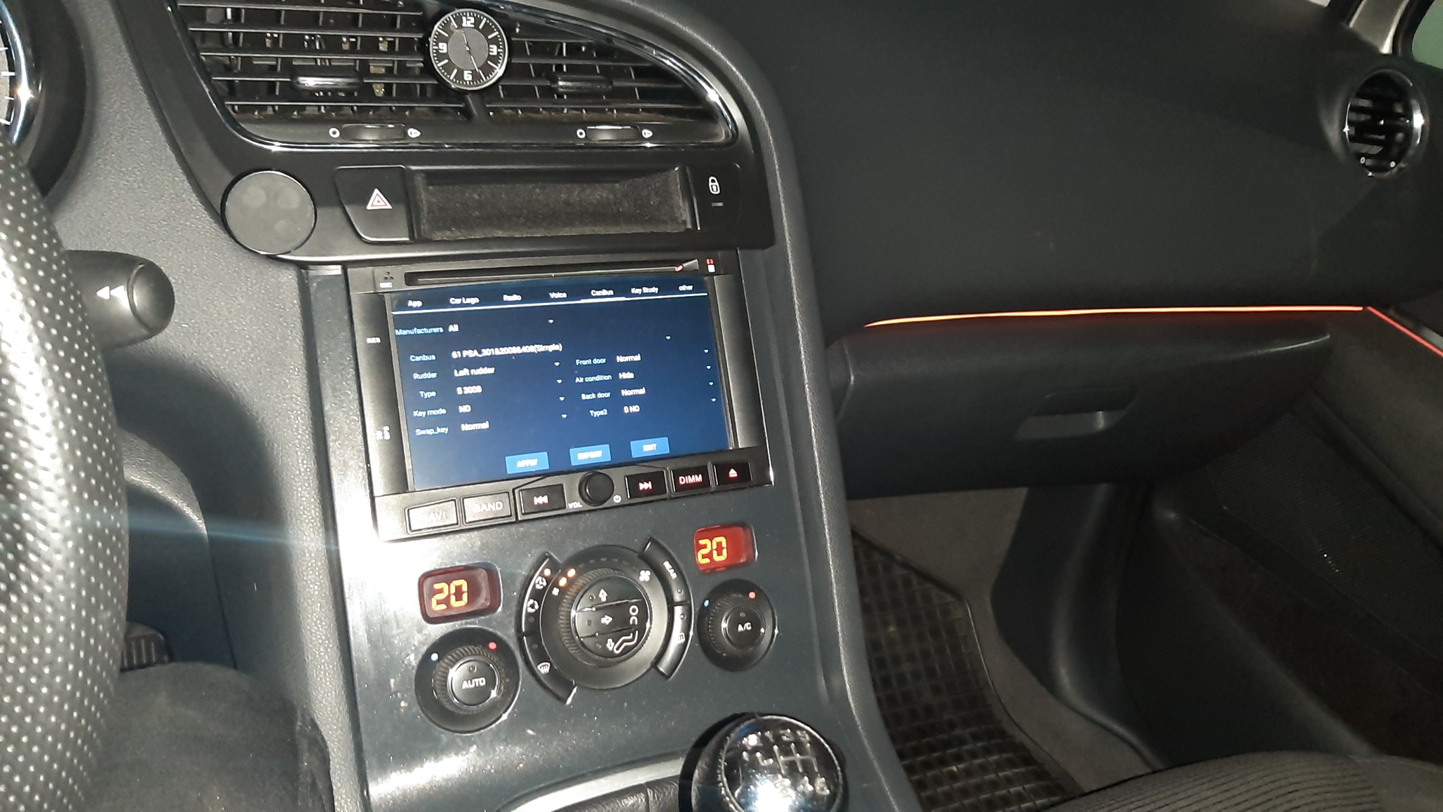

HonzaSoustal 3 Posted December 10, 2020 Author Share Posted December 10, 2020 Ak sa chystá niekto pustiť do podobného projektu, nech sa kľudne ozve. Rád sa podelím o pár tipov čo som sa naučil počas inštalácie. Druhý-krát by som to robil trochu ináč.Ešte nemám prepojený systém s CAN BUSom. Dúfam že to bude iba otázkou nastavenia androidu pre správny model aby si rozumeli. Potom by malo fungovať aj ovládanie na volante. Foto pred a po. brixtr 1 Quote Link to post Share on other sites

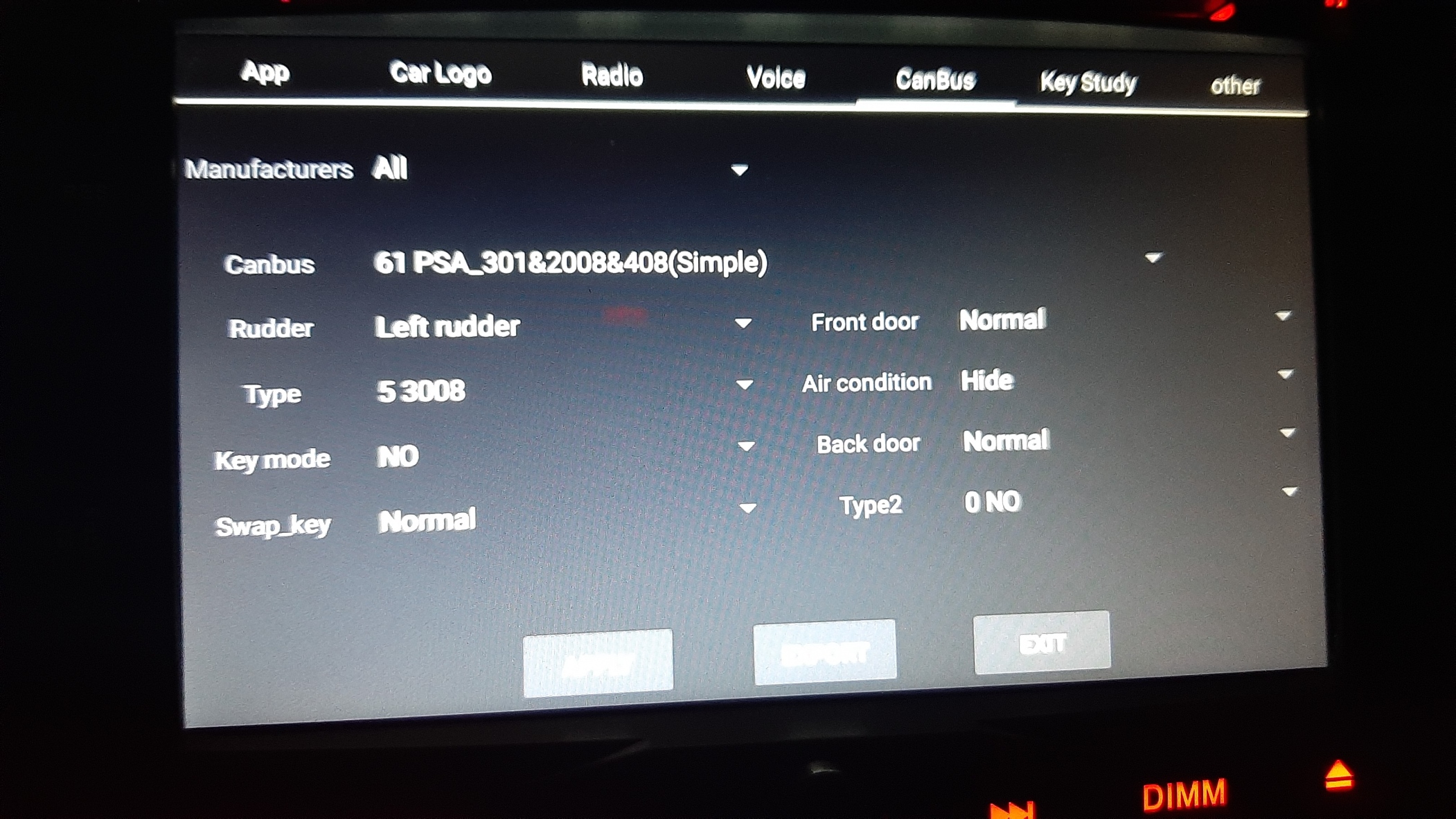

otojanicek 73 Posted December 13, 2020 Share Posted December 13, 2020 Ahoj, nejlepší je kontaktovat sveho prodejce na aliexpresu at ti napíše co tam maš pro 307 nastavit......me to na mou 5008 prednastavili.... Ja na sve 5008 mam toto plne funkcni PX5 android radio a mam tam nastaveno toto : Quote Link to post Share on other sites

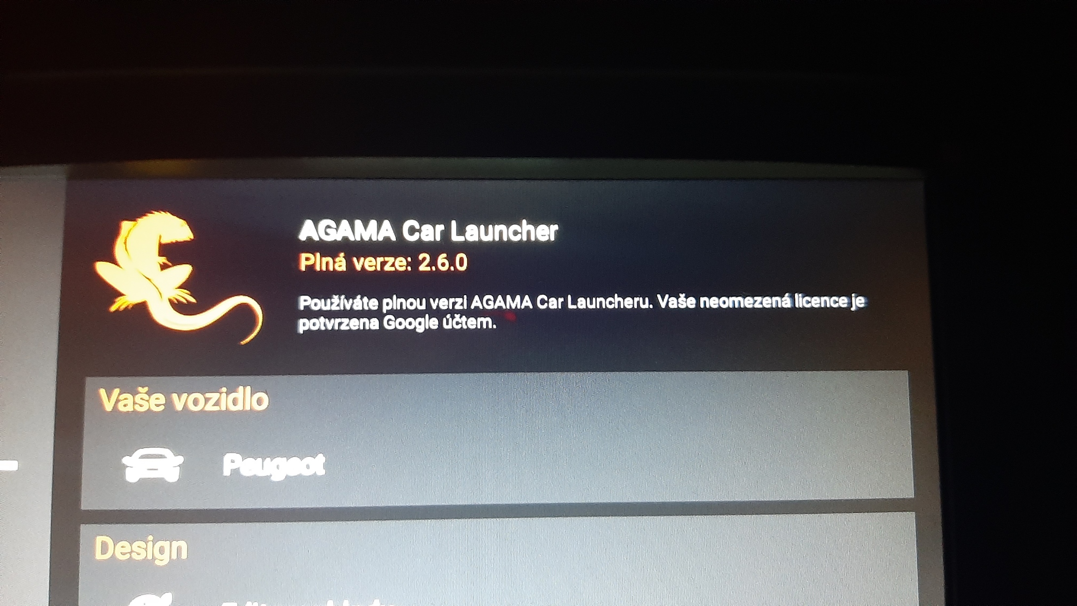

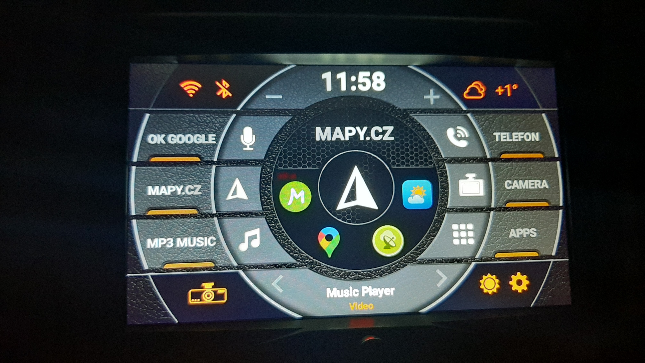

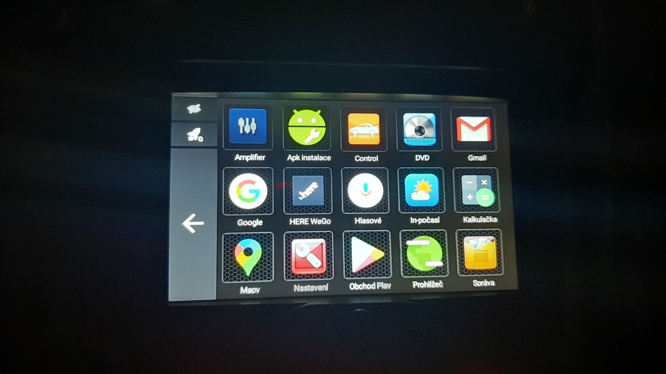

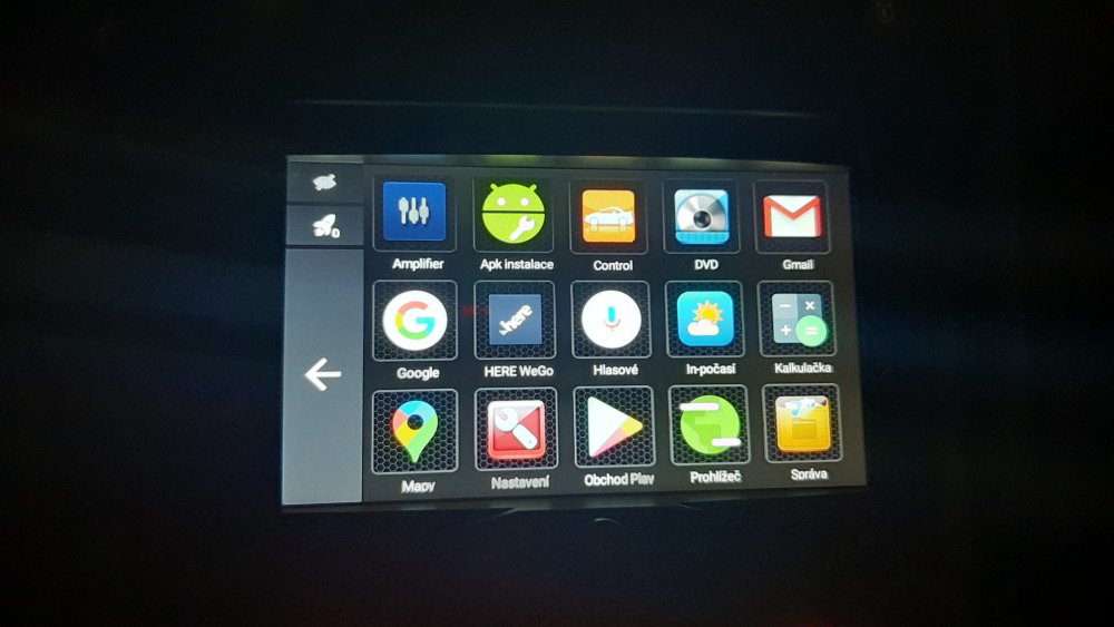

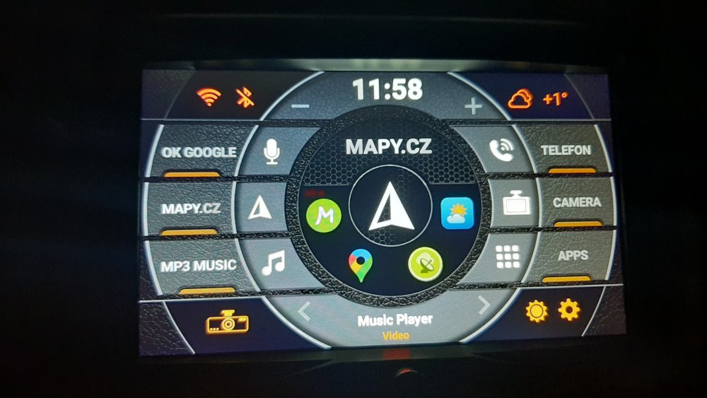

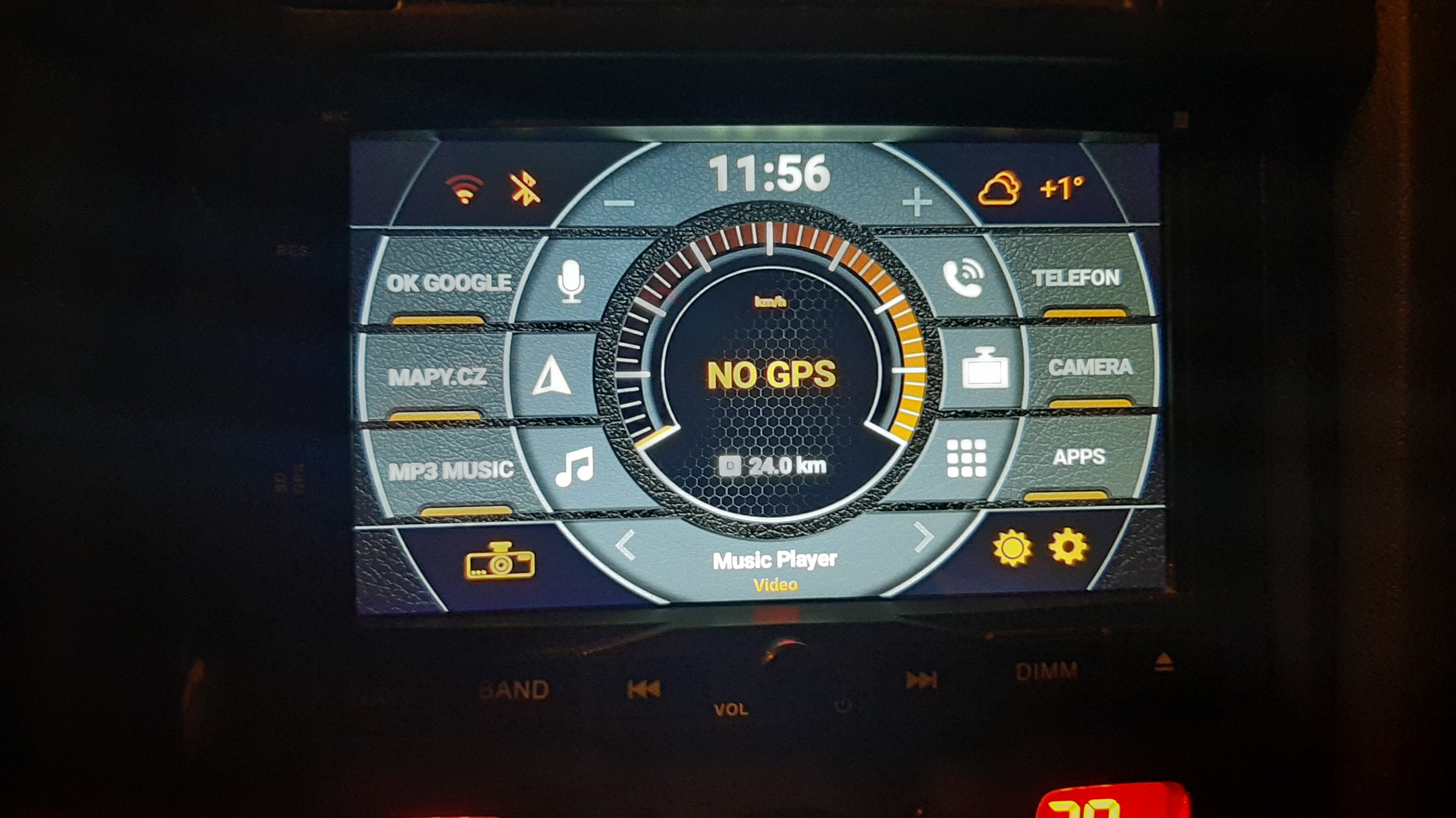

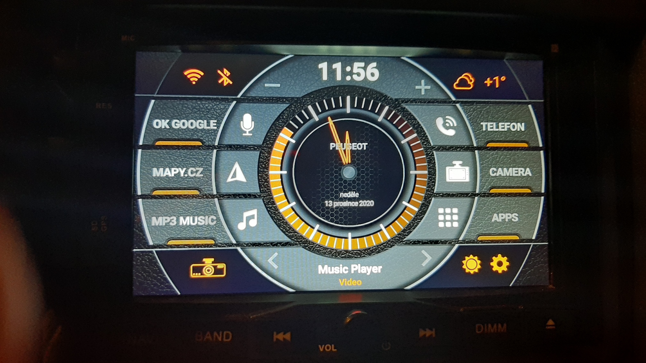

otojanicek 73 Posted December 13, 2020 Share Posted December 13, 2020 jo a vřele doporučuji, so tam do andoridu dat tento launcher - Agama car launcher s google play...free nebo neosekaná placena verze....je to luxusní...viz fotky níže: Quote Link to post Share on other sites
HonzaSoustal 3 Posted December 13, 2020 Author Share Posted December 13, 2020 jj ten agama launcher urcite mam v plane. Vyrobca mi poslal ten CAN BUS, ktory som uz aj sam nasiel ale cez neho menu na onboard PC nejde a to aj pisal. Pisal alibisticke dristy ze si to mam v servise nechat nastavit a pod. Videl som videa kde to na P307 funguje. Quote Link to post Share on other sites
