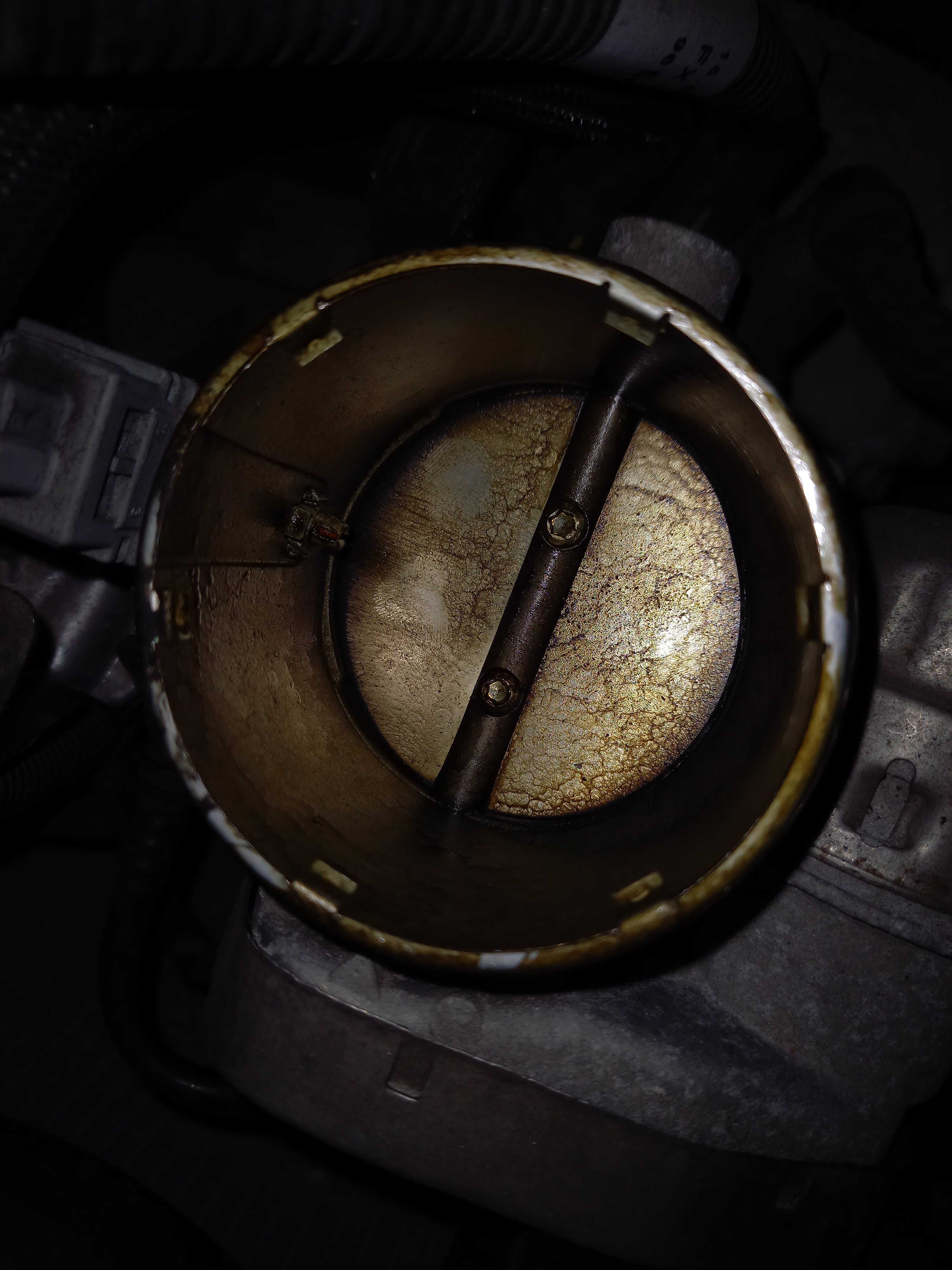

Nové starosti na sebe nenechali dlouho čekat:
Den po odjetí ze servisu na mě začala svitit kontrolka motoru. Závada se na jízdě ale asi nijak neprojevovala. Nicméně diagnostika hlásí chybu polohy škrticí klapky nebo tak nějak. No. Neřešil jsem to.
Jenže druhý den jsem si začal všímat projevů auta víc než před tím, a zjistil jsem že při dojetí na křižovatku a následným zastavením auto cukne, zavibruje, houpnou otáčky, a teprve po tom se to ustálí. A takhle skoro při každém zastavení auta. Je to fakt protivný.
Tak jsem si říkal, že buď blbne automat a nebo bude opravdu špatná klapka.
Po diskuzi s dobrými dušemi tady na fóru jsem se dnes vrhnul na vyjmutí klapky a vyčištění.
Byla dost zašpiněná, tak jsem koupil čistič na klapky, a zubním kartáčkem jsem to s pomocí čističě uvedl do stavu "navoněný klapky" 😄
po zkušební jízdě po vyčištění,  otáčky ani cuknutí vozu při dojetí na křižovatku téměř nepozoruji. Takže problém asi vyřešen (doufám)
Přijde mi, že i auto je takové živější, ochotnější jít za plynem, ale to může být i placebo.
Jediná vada na kráse je, že s kontrolkou to ani nehlo a svítí si bestie vesele dál. No asi skočím na Dia.
Přikládám foto klapky před čistkou.
