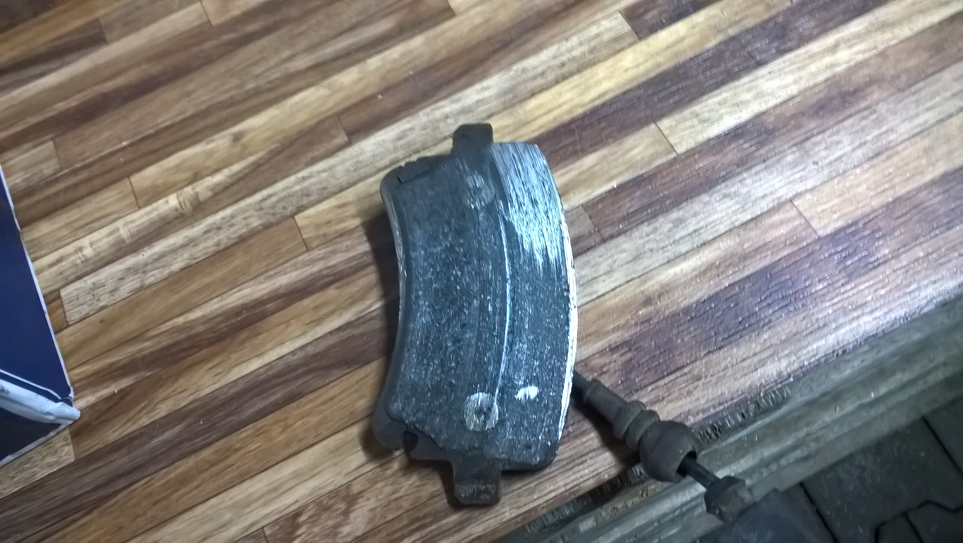

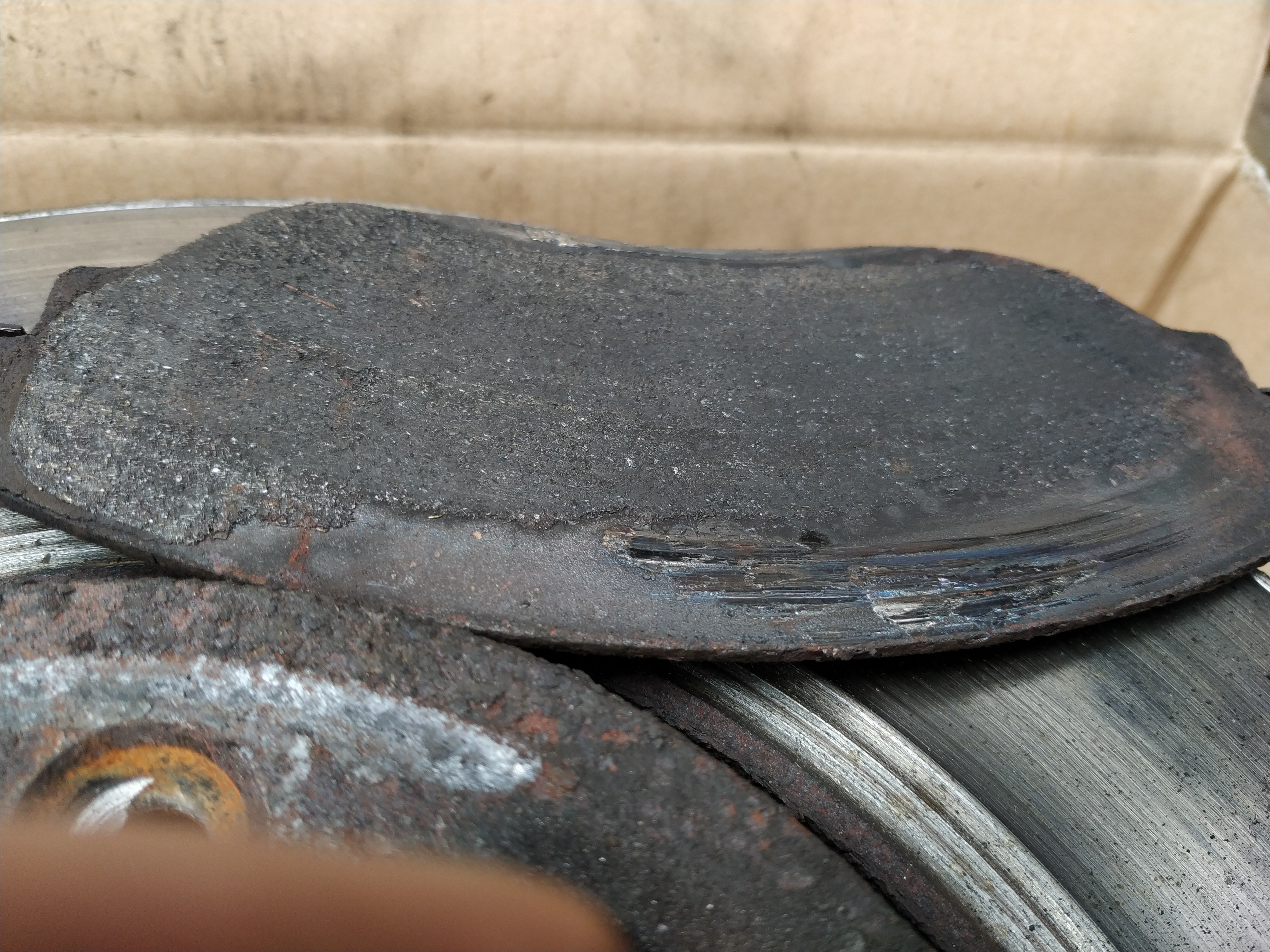

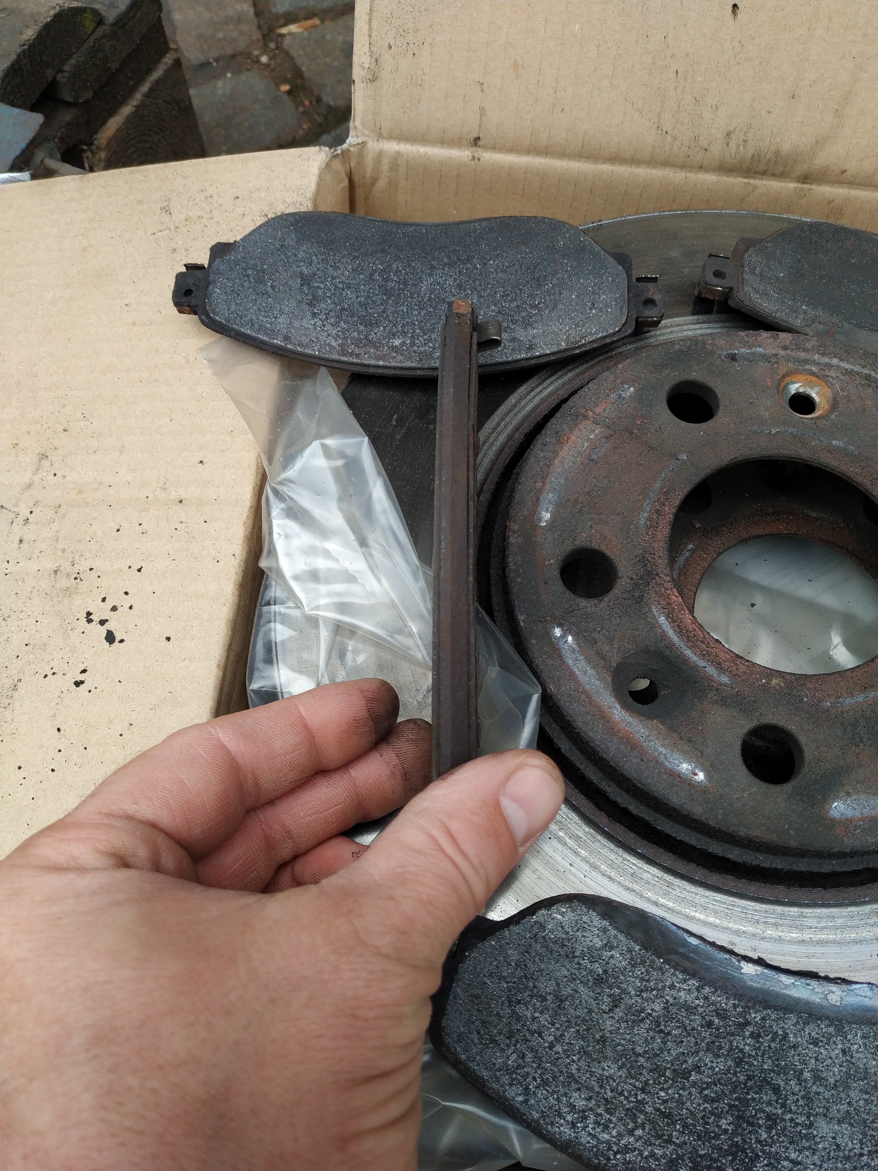

Vena garážmistr 2,921 Posted November 16, 2020 Share Posted November 16, 2020 Možná že to tady někde je ale nenašel jsem pokud by někdo z moderátorů věděl o lepším umístění nechť koná a provede přesun do lepších míst. Tak minulý týden jsem dělal na VW Multivan výměnu olejů a majitel povídá pane mistr podíváte se mi na brzdy mám z toho takovej divnej pocit nějak to nebrzdí a manželka jela za mnou a prej viděla lítat jiskry když se rozsvítili brzdový světla. No okouknul jsem to s tím že je potřeba vyměnit desky a kotouče na ZN. PN ještě ucházela a pan majitel zmagořenej nevím čím že když se mění desky tak že se musí vyměnit všechny. Tak jsem to objednal a dnes nadešel den "D" a přesně jak jsem říkal zadní desky po smrti a přední ještě tak 40% " masa" . Foto zadní pravá vnitřní : skypeja and inoxing 2 Quote Link to post Share on other sites
ozzy56 6,519 Posted November 16, 2020 Share Posted November 16, 2020 to by na levé straně ještě něco odjelo skypeja 1 Quote Link to post Share on other sites
Vena garážmistr 2,921 Posted November 16, 2020 Author Share Posted November 16, 2020 To jo ale zajímavé je že mu to nevyhodilo hlášení že je to až na plech. Quote Link to post Share on other sites
kirkiz 749 Posted November 16, 2020 Share Posted November 16, 2020 Protože je křivě sjetá, ten plast co jsou v něm kontakty se asi neprošoupal až na dráty. Něco je špatně na tom brzdiči. Milan+ 1 Quote Link to post Share on other sites

Vena garážmistr 2,921 Posted November 16, 2020 Author Share Posted November 16, 2020 Před hodinou, kirkiz napsal: Protože je křivě sjetá, ten plast co jsou v něm kontakty se asi neprošoupal až na dráty. Něco je špatně na tom brzdiči. No bohužel na tom autě je toho špatně moc. Protože než jsem to auto začal servisovat já tak to servisoval jeden týpek vedle ve vsi a jeho motto bylo levnej matroš stačí hlavně ho musím prodat jako značkovej protože když bude vidět že matroš je značka tak bude věřit že to bude fungovat a hlavně rychle pryč z dílny. Hlavně to auto má skoro půl mega na hrbu a do servisu se nikdy moc korun nedalo. Quote Link to post Share on other sites
