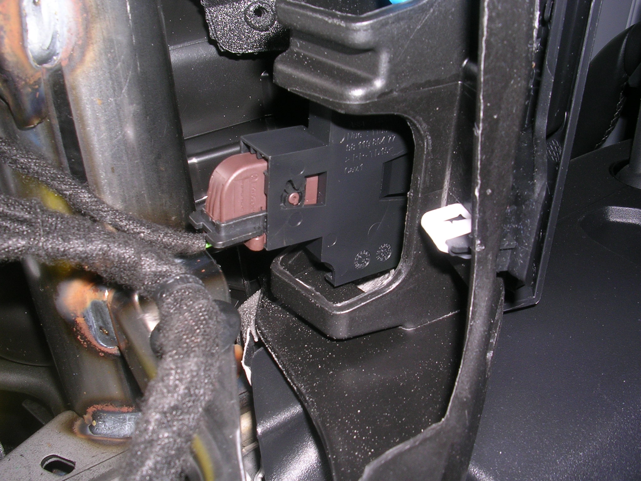

sundal jsem kryt a zjistil, že k tomuto zařízení vede kabel (svazek).
V návodu není ani slovo. V prodejně řekli, že to je snad na odkládání karet. Ale proč tam vede kablík? Že by pozice pro SIM kartu?
Díky, ahoj.

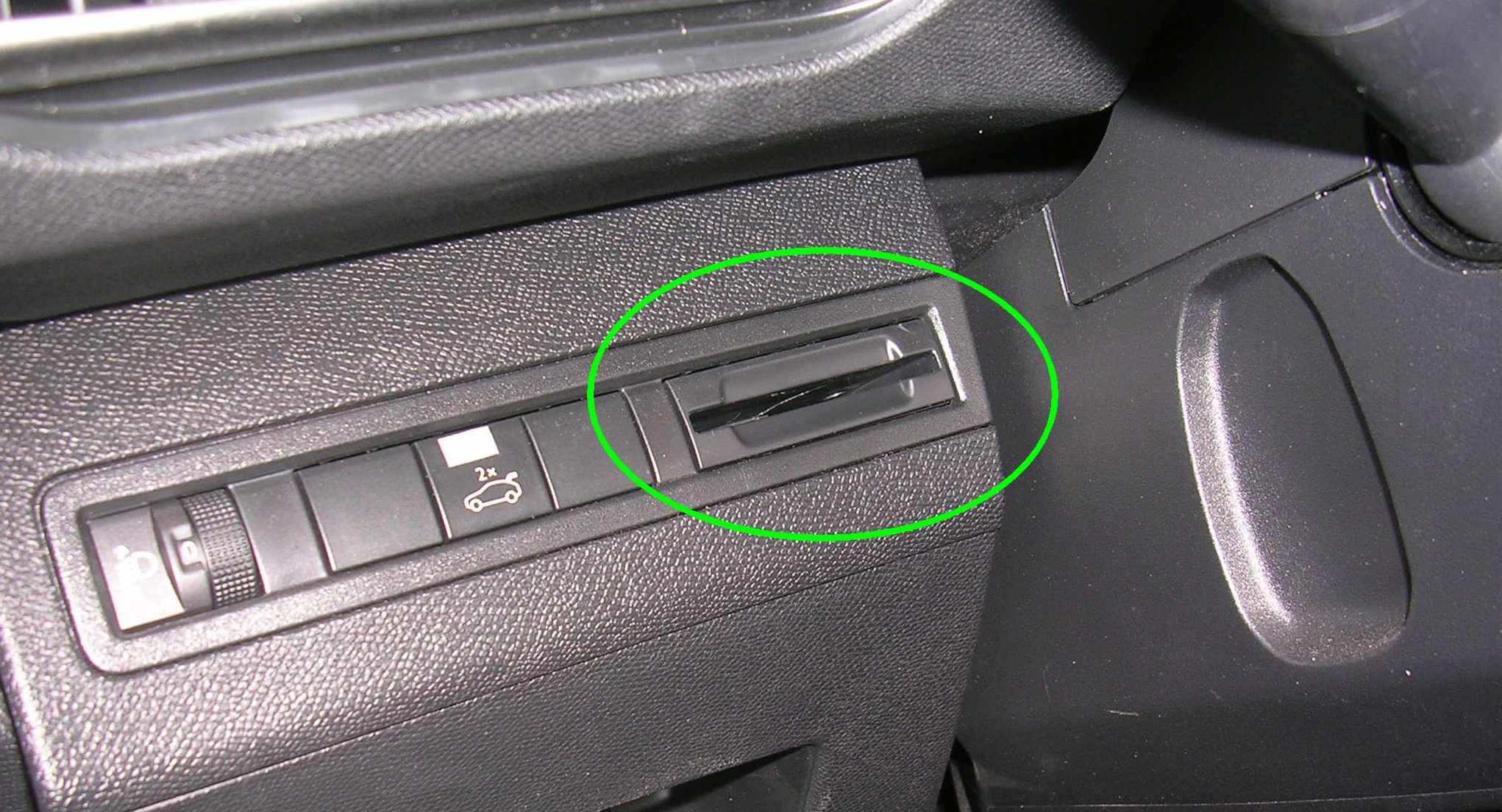

Na Francouzském fóru píšou taky držák karet. A svazek k tomu údajně vede proto, že je to nějaká příprava pro něco (tam píší alarm) co se zapojí místo toho držáku karet.
V podstatě je tam ten držák jen proto, aby to blbě nevypadalo s těma neosazenýma tlačítkama.

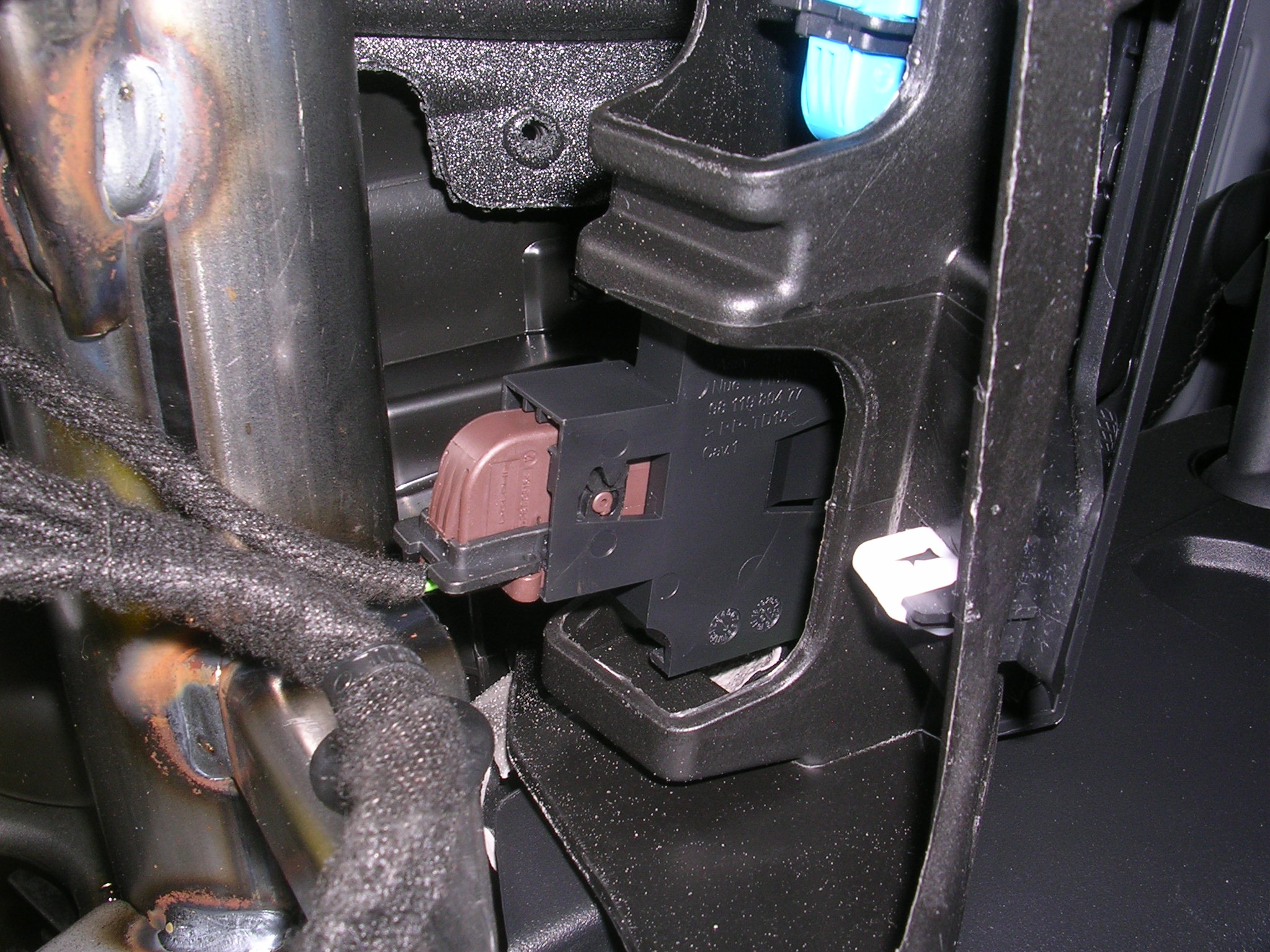

jarokare, prosím tě, mohl by ses podívat, jak je to u mne? Na kraji fotky je vidět modrý konektor, který u mne jde na tlačítko KUFR (a možná i na sklopení světel).
Taky by mě to moc zajímalo.
vodič č. 1063A na pinu č.3 se má spínat k zemi?
