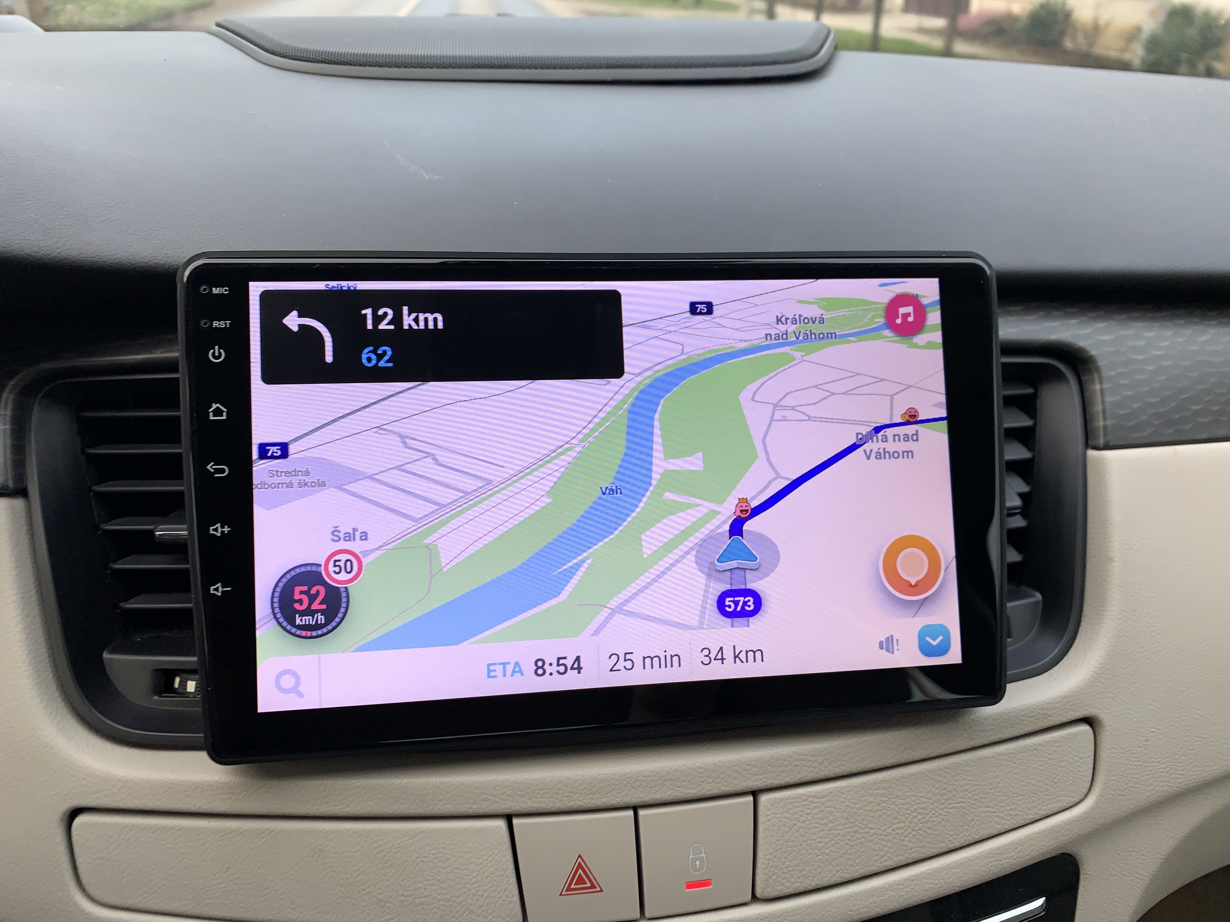

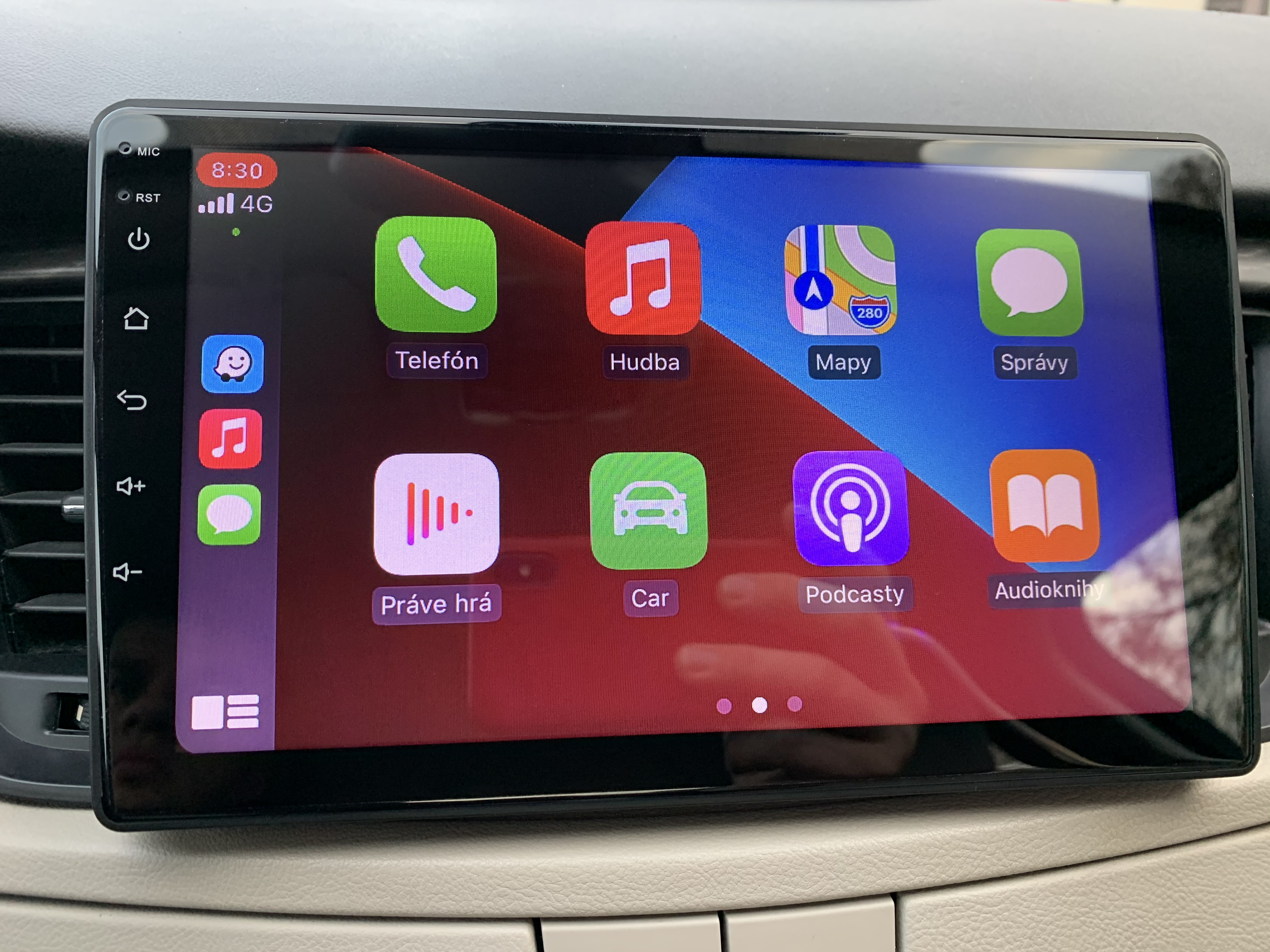

loque 159 Posted December 10, 2020 Share Posted December 10, 2020 No to posledné, to je už trochu extrém. Tiež nie som zástanca "tabletov" v aute, ale zvykol som si v 3008 a potom mi v 508 začal chýbať apple carplay. Riskol som to, kúpil som čínu a zatiaľ som nadmieru spokojný. Na fotkách je carplay, waze priamo nainštalovaný v rádiu a youtube tiež na priamo. Rádio má aj 4G modul, funguje v poriadku. Všetky ovládacie prvky v aute sú funkčné (ovládanie na volante, panel pôvodného rádia aj otočný ovládač). Zvuk je výrazne lepší ako s pôvodným, aj max. výkon je vyšší. Cúvacie senzory fungujú taktiež v poriadku (aj predné), jediné čo som si pri nich ale všimol, že v situácii, kedy už pôvodné rádio vydávalo trvalý tón, tak s týmto to iba rýchlo pípa a to pomýliť.... Apple carplay funguje okamžite po pripojení mobilu, hlavne preto som šiel do takejto vyrianty, pretože existujú aj rádia, ktoré sú s pôvodnou veľkosťou displeja, tam som ale nenašiel variant, kde by bol automaticky carplay funkčný, vždy bolo treba dokupovať nejakú usb redukciu a to ma odradzovalo. Príjem rádia je mierne horší ako s originálom, kúpil som ale inú nalepovaciu anténu, no zatiaľ som nemal čas ju otestovať. Čo sa týka umiestnenia antén (je priložená GPS a 4G anténa) tak GPS som vložil pod tú mriežku nad rádiom (je to prázdny priestor), príjem tam je OK. 4G som tam dal tiež, funguje tam ale skúšam teraz rozdiel keď je anténa dočasne priamo pod sklom, nakoľko som tam vložil skúšobne kartu 4ky a tá má dosť biedne pokrytie signálom. 4G ale nie je nutnosť používať, zdieľanie internetu cez BT funguje z mobilu v poriadku a stabilne. Keď by niekto mal ďalšie otázky, tak sa kľudne pýtajte. Značka toho rádia je Junsun, V1 4G 64GB, samozrejme aliexpress, cena bola 234€, kuriérom zo španielska za cca 5 dní, neplatili sa žiadne ďalšie poplatky (clo ani dph). Karel and Boym 2 Quote Link to post Share on other sites
