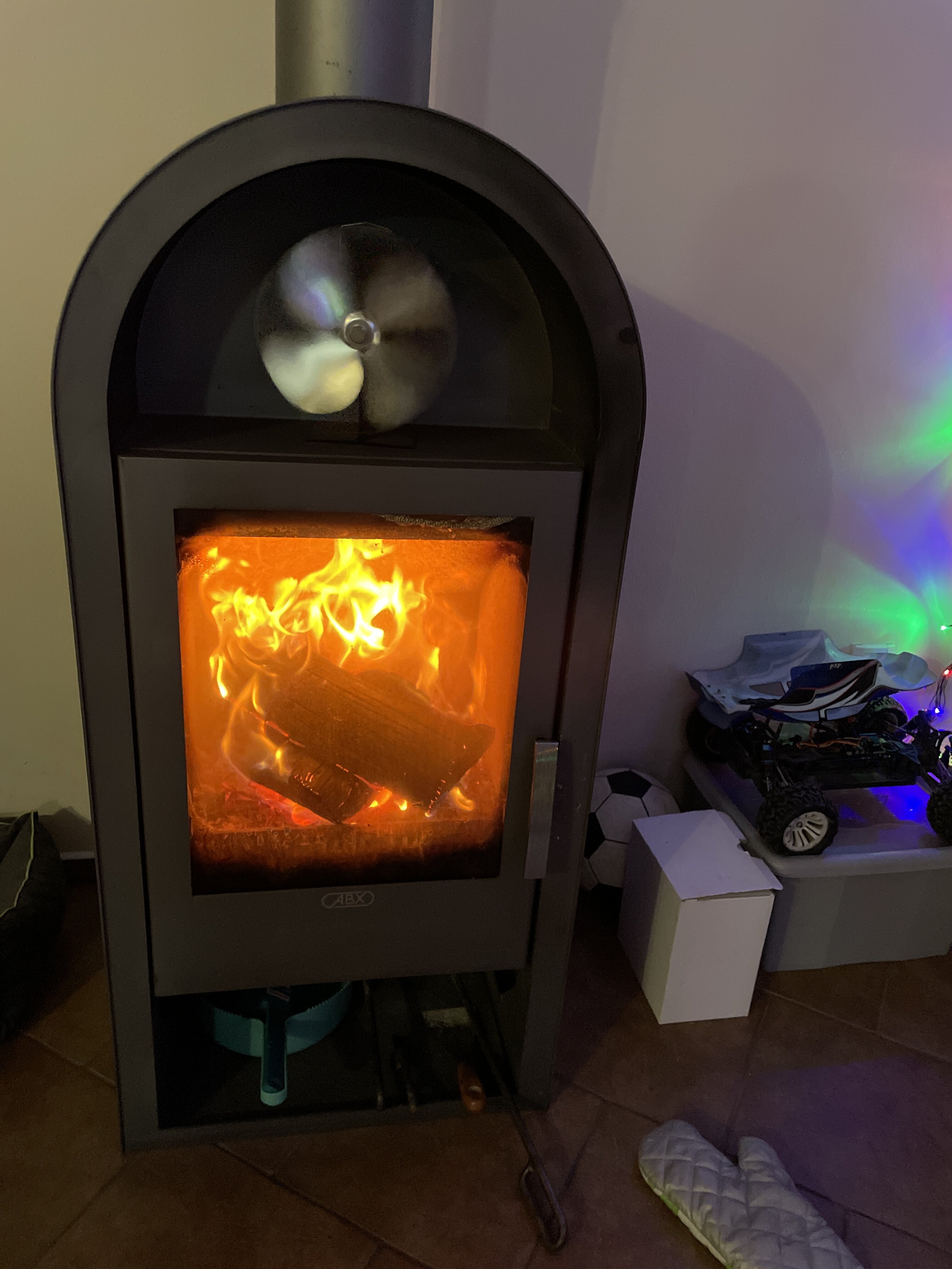

Pe.Tr Odesláno 10. prosinec 2022 Autor Sdílet Odesláno 10. prosinec 2022 Citovat Odkaz ke komentáři Sdílet na ostatní stránky More sharing options...
Charlie 1 Odesláno 10. prosinec 2022 Sdílet Odesláno 10. prosinec 2022 (upraveno) Ty jses dobrej…. Jako vystrcit skrz zeď se zateplenim nerezovou trubu ta trouba by musela být tak 2m dlouhá když mám přesah strechy 1,2m ,myslel jsem 2 vrstvy komín s izolaci 6 m vysoký a ten za 10 nebude i s praci a razítkem to sem radši Pe.Tr nedavej v dnešní době kdy lidi mají doma 17-18C ja už žhavim taky…. Upraveno 10. prosinec 2022 uživatelem Charlie 1 ozzy56 ohodnotil 1 Citovat Odkaz ke komentáři Sdílet na ostatní stránky More sharing options...
Péťa Odesláno 10. prosinec 2022 Sdílet Odesláno 10. prosinec 2022 před 15 minutami, Charlie 1 napsal: kdy lidi mají doma 17-18C V mém okolí nikoho takového neznám. Pe.Tr, pavelu96, Milan+ a 3 další ohodnotil 6 Citovat Odkaz ke komentáři Sdílet na ostatní stránky More sharing options...
ozzy56 Odesláno 10. prosinec 2022 Sdílet Odesláno 10. prosinec 2022 sedím ve slipech, 24.3 C, ale na noc to ubírám Citovat Odkaz ke komentáři Sdílet na ostatní stránky More sharing options...
