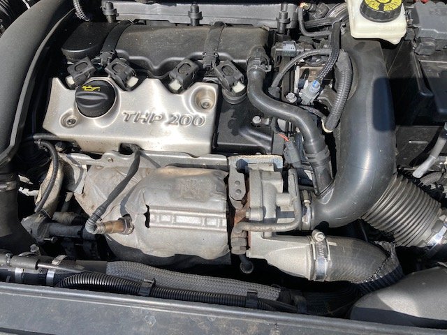

A pak již základní servis :) Motorý olej, samozřejmě Total Ineo First 0W30 dle specifikace výrobce, olejový filtr, vzduchový filtr, pylák, nové svíčky a především přetěsnění víka ventilů, které je častou bolestí THP motorů a rosí kolem něj olej :(
Následně, až se Francouz rozhodl najít ve skladu pomocný svazek k nové komoře termostatu jsem provedl výměnu a už konečně i topíme, nehlásíme chybu teploty a především je výkon kde má být :) Jenom ta výměna je trochu oser..
Nakonec šlo ven i vysokotlaké čerpadlo, aby tam vůbec byl nějaký přístup :( Za tohle umístění Francouze nesnáším :D
