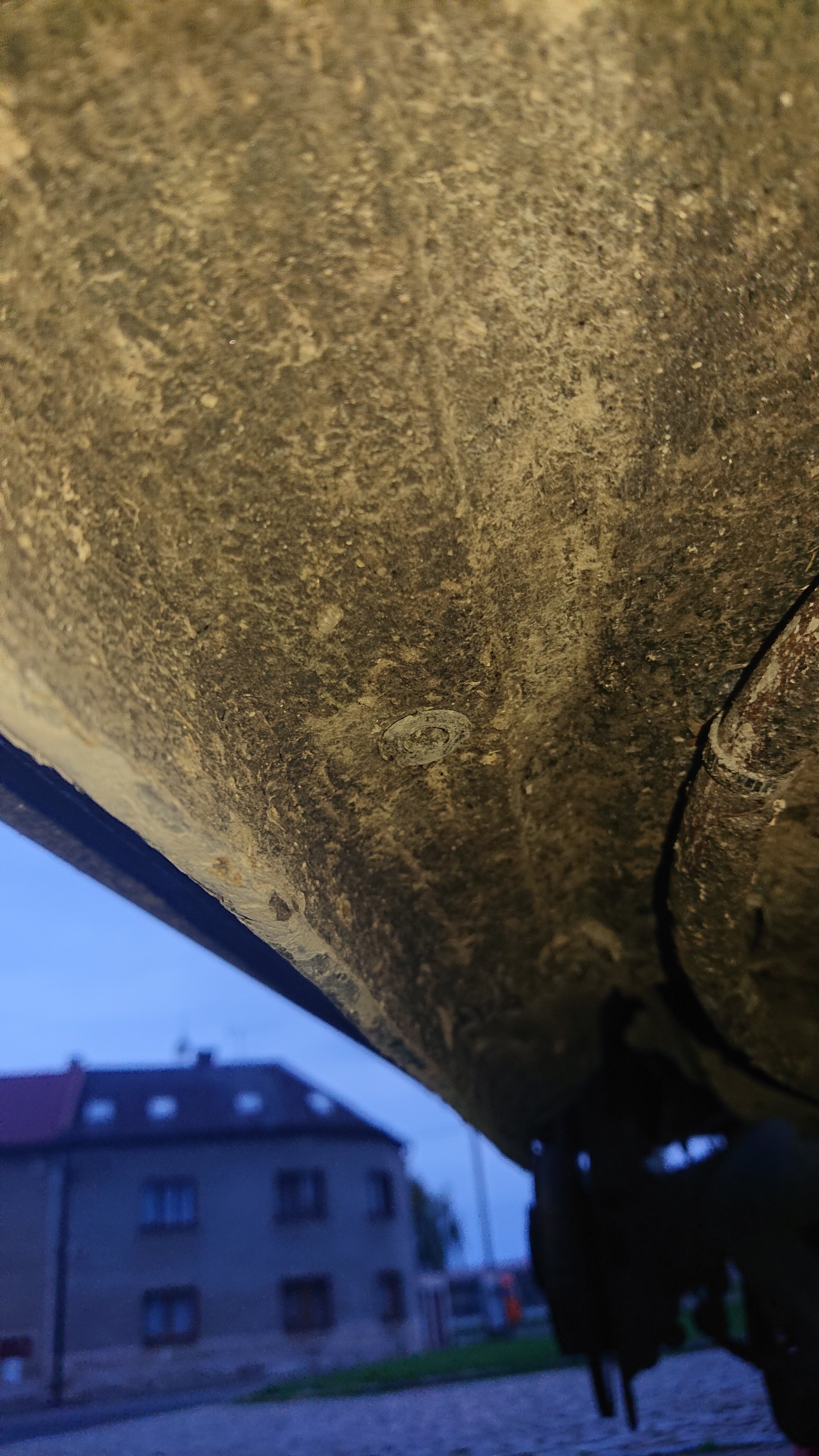

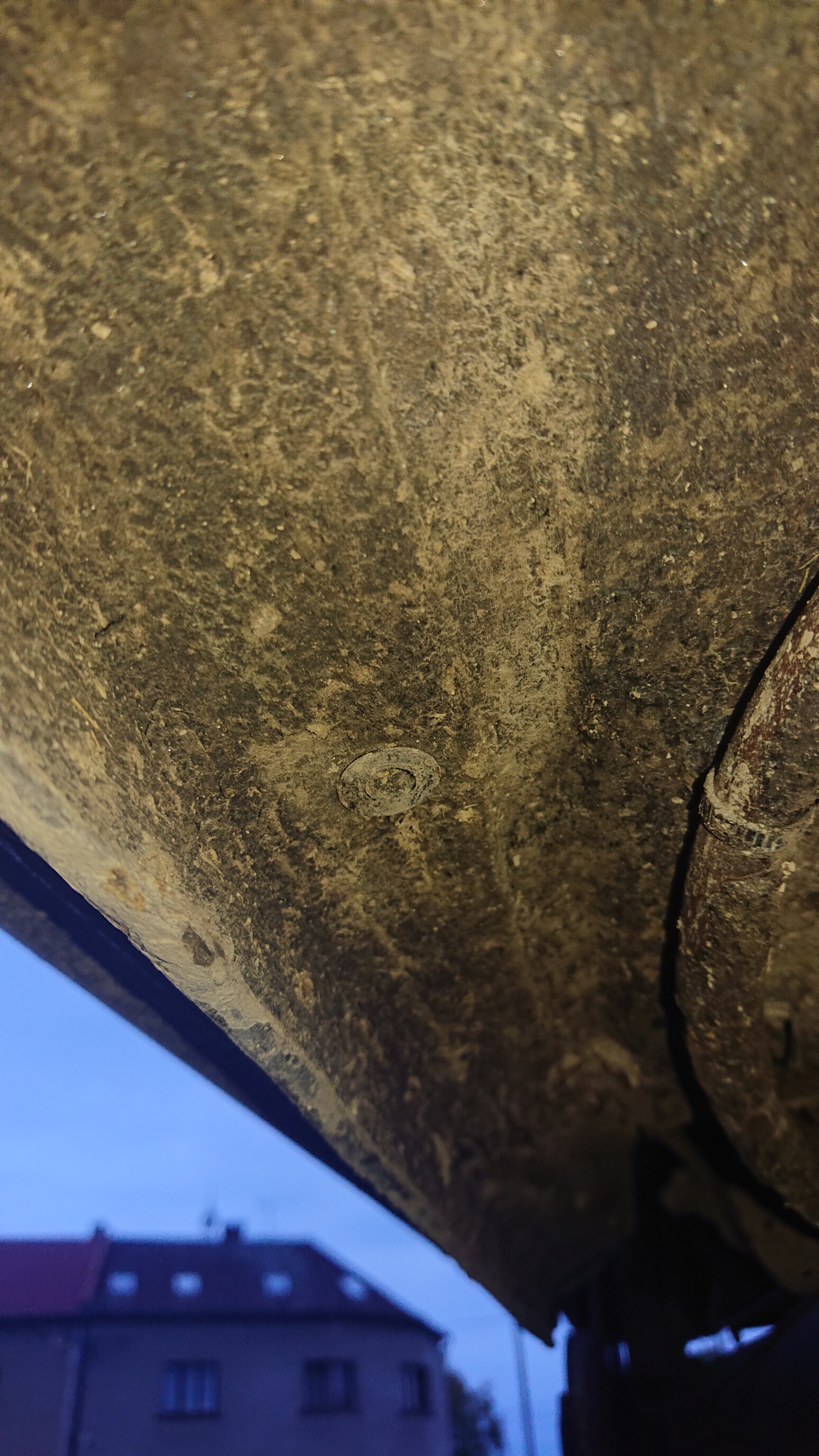

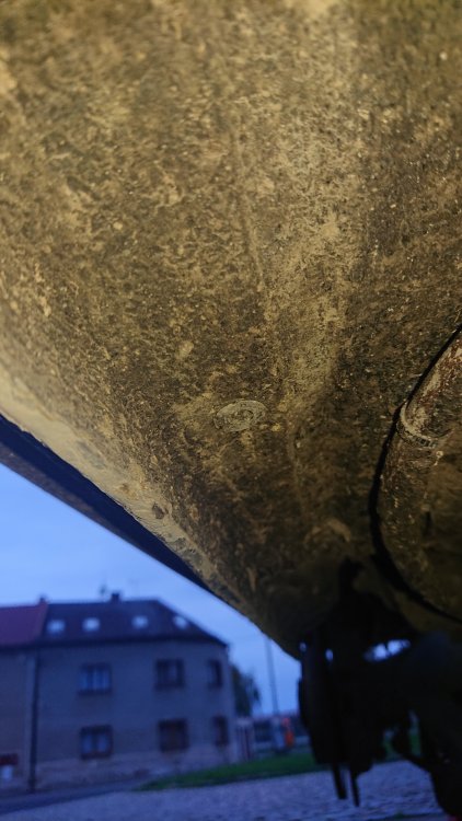

VojtouNerCZ 421 Posted October 29, 2020 Share Posted October 29, 2020 (edited) Normálně včera když jsem se plazil pod autem tak jsem jakoby z vnitřní strany prahu (směrem k podlaze) našel 4 kulatý dírky v prahu - je v tom vložená nějaká kovová průchodka. Zkusím to vyfotit až tam po práci zase půjdu. Edit - jsem dnes vstal nějak brzy, tak jsem to blejsk hned. Je to na obou stranách auta, vepředu i vzadu. Edited October 29, 2020 by VojtouNerCZ 307rg 1 Quote Link to post Share on other sites
ozzy56 6,487 Posted October 29, 2020 Share Posted October 29, 2020 origo otvory jsou v dutinách vždy, výrobce je nazývá technologickými otvory, protože na lince se na ně usazují díly ke svařování--někdy jsou zaslepené špuntama, někdy nee, někdy bohužel zalepené barvou na podvozky..., ale je jasné, že voda (vlhkost) plechu neprospívá, i kdyby byl bůhvíjak ošetřený a pozinkovaný přímo v továrně , ta vlhkost prostě jednou zvítězí, jedná se spíše o to, tu dobu co nejvíce oddálit, takže třeba i vyvrtat díry na odvod vody..., nejlepší je začít u nového vozu, stačí si uvědomit, že karoserie je jediný díl v autě, který se dá velmi draze opravit, nebo vyměnit , bohužel, nebo bohudík, dnes se hodně oplastovává, třeba podběhy kol, prahy atd., a tam všude to pak hezky hnije, protože se tam drží bláto, amen Quote Link to post Share on other sites
VojtouNerCZ 421 Posted October 29, 2020 Share Posted October 29, 2020 Já právě do teď žil s tím, že 307 má prolisy, někdo tu kdysi tohle řešil a dával i foto. Já je podle toho nikdy nenašel a až teď jsem si všiml tohohle. Otázka, zda je to origo - původní majitel nechal po koupi dělat dutiny a podvozek, třeba to udělali v tom servise. Quote Link to post Share on other sites
