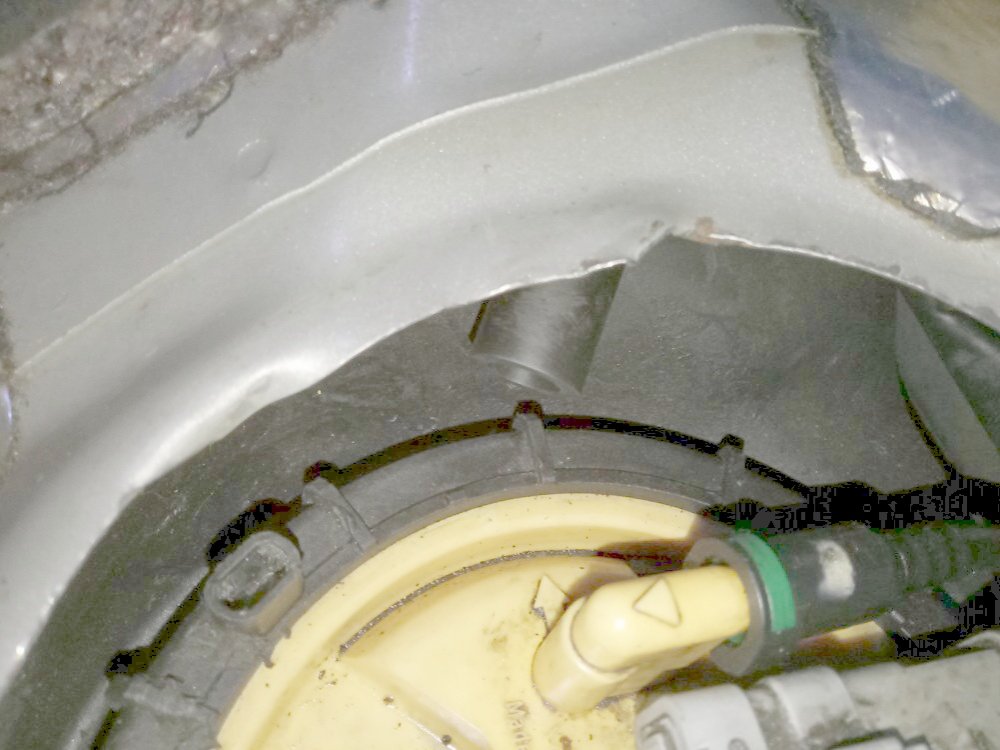

Odpoledne auto na dilne zvednem a tam k nasemu uvivu neni klasicke odvzdusneni - hledame "gugl" pomuze a zjistime ze mame jeden ventil na nadrzi.
Dovnit to jde ale  ven nepousti :(

Nasledne badani na zvedaku neohalilo naprosto nic ....
Odpojila se hadice spojujici nadrz --> hrdlo a knasemu prekvapeni zadne vnitrni odvzdusneni neni.
Nebo  pokud tam neco bylo ted tam nebylo.

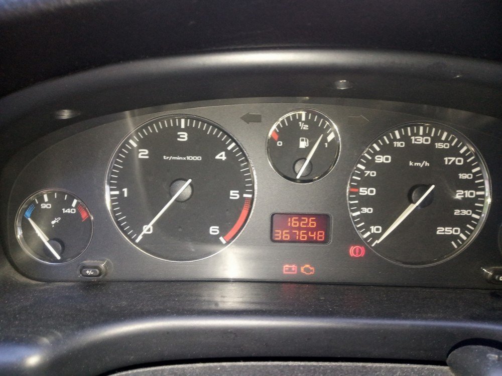

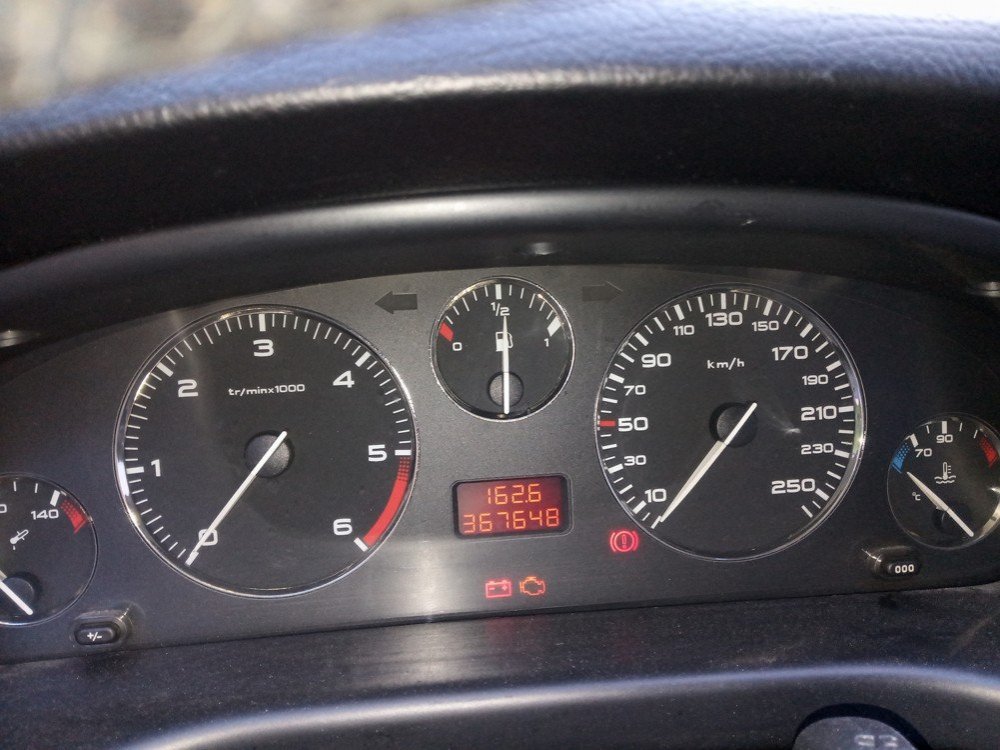

Vcera se z niceho nic "palivomer" nastavil na caa 1/2 nadrze coz je zjevna hloupost - realne je v nadrzi cca 20l
Tankovani je jen do "hrdla" od 4 do cca 8l ....

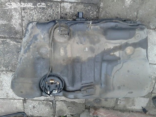

No a na zaver POPROSíM zdejší kolegy s rozebranou P406  pokud máte venku nadrž zda tam nějaké odvzdušni je ci nikoliv ?
Fotka je stazena z netu ale podobne asi bude vypadat i nase tedy pro P406 2,2Hdi ...?

Tak jsem pokrocil - otazka bude zodpovezena zda spravne a nebo spatne.
Na ten ventil jsem nejak nasunul ;) hadici do toho to celku nastrikal cistitc brzd a foukal - cca 20/30ml snad nebude pro vstrikovani zadny problem.
abych obsah dostal prez ventil do nadrze.
Po nejakem case cca 5min jsem opet foukal dovnit ale i "delal" podtlak kdy asi po druhem pokusu nastalo klasicke "vzuch" a pri delani podtlaku bylo vse naprosto volne ?
Tedy fouknuti dovnitr nasledne vyslo zase ven timto ventilem - nikoliv do ted prez nalevaci hrdlo.
