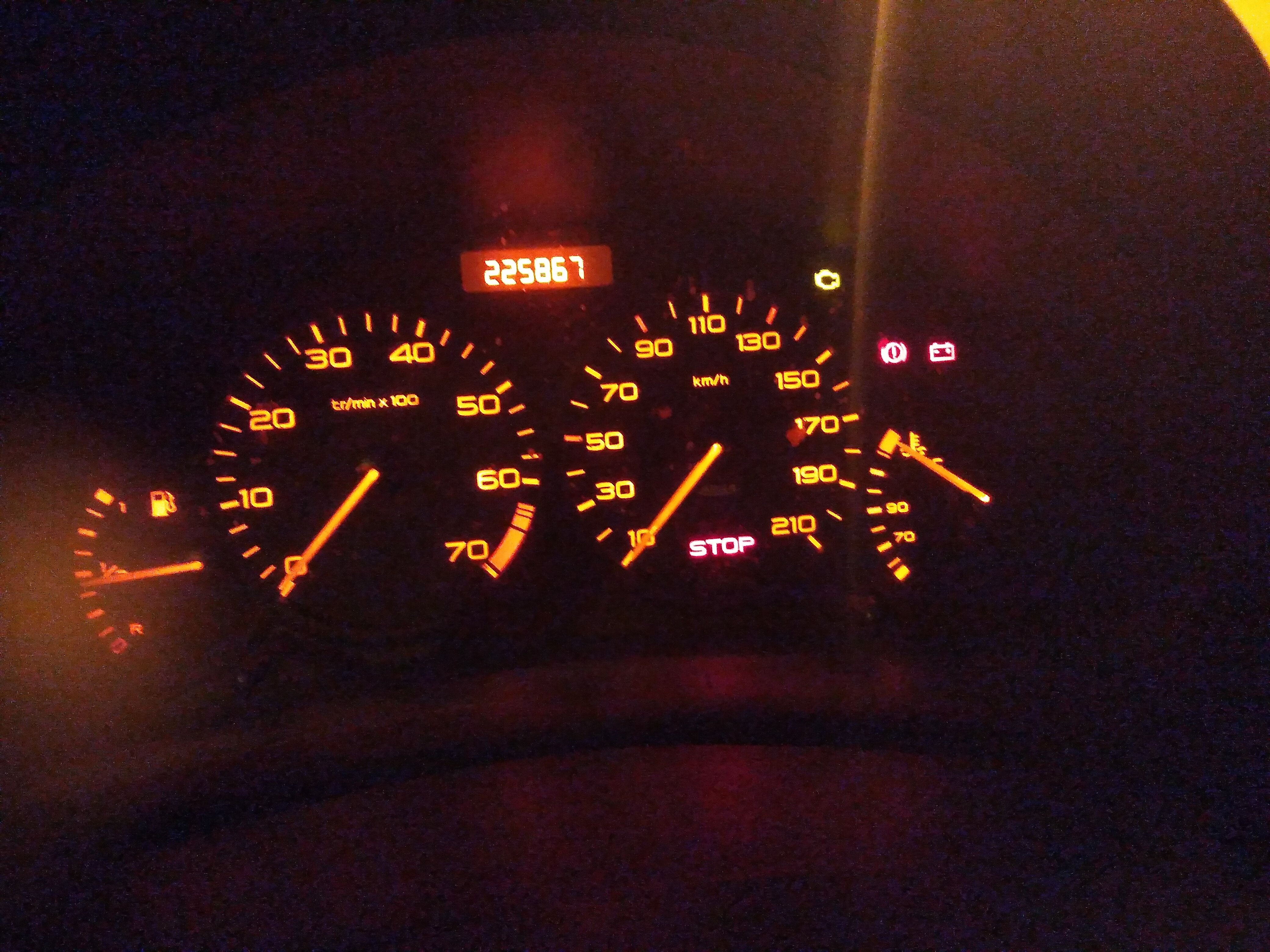

Dobrý večer nikde jsem to zde nenašel. Ale už si nevíme rady. Nedávno jsem koupil 206 r.v. 2001 které bylo před rokem dotaženo z Německa. Ale nedávno se mi voda zvedla na max a Sahara nesepla. V servisu mi řekli že jsou vadné relé na Sahaře, tak je vyměnili a auto mi dali. Ale ujel jsem pár kilometrů a při čekání na parkovišti při zařazení zpátečky voda zničeho nic vyskočila z 90° do červených a psalo stop. Tak jsem jim to tam odvezl zpátky a zjistili že dotek na čídle nasávaného vzduchu je všelijaký, ale že určitě vyměňi čidlo teploty vody, tak to udělali ale problém nastal že když se mi sepne Sahara a začne chladit tak teplota chlad. kapaliny vyskočí do červených a začne psát stop, ale voda má přitom 90-95°. Takže motor se nevaří, jen se točí větrák ale ručička ukazuje v červených.
Nevíte někdo co s tím? Jestli třeba není v háji budík.....

Řekl bych , že je to právě naopak - teplota vyskočí na max a píše STOP (protože ztratí info o teplotě) a jednotka motoru spustí ventilátor . Dost často se to takhle chová , když je špatnej kontakt přímo v tý patici čidla teploty , pomůže dát nový piny (nebo celou patici)
