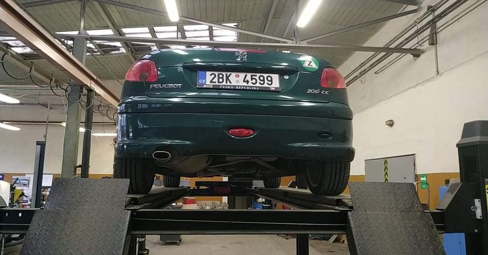

Terunka6 Odesláno 10. říjen 2020 Autor Sdílet Odesláno 10. říjen 2020 Byla jsem nakonec u kamarada v servise ktery to semnou projel. Vibrace jdou od zadu, pak to tvedl mrkl na to a mam utrzenou nejakou část te napravy sam mi to ukazoval a levé kolo je nasikmo. Zkusím prilozit fotku ale nevim zda to pujde vidět. Ano mám 206cc verze roland Citovat Odkaz ke komentáři Sdílet na ostatní stránky More sharing options...
Terunka6 Odesláno 10. říjen 2020 Autor Sdílet Odesláno 10. říjen 2020 Prý je to u 206 casta závada. Citovat Odkaz ke komentáři Sdílet na ostatní stránky More sharing options...
