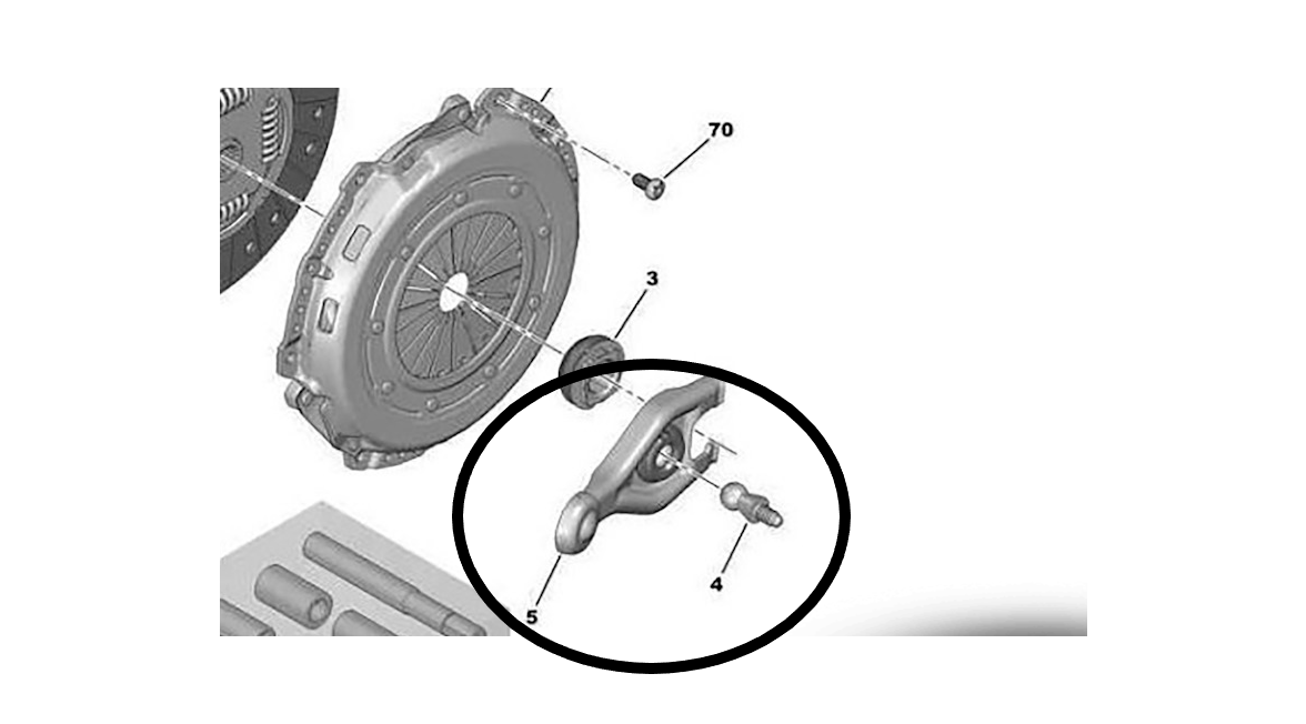

inoxing Odesláno 7. srpen 2020 Sdílet Odesláno 7. srpen 2020 Takhle to vypadá: Citovat Odkaz ke komentáři Sdílet na ostatní stránky More sharing options...
waldym Odesláno 7. srpen 2020 Autor Sdílet Odesláno 7. srpen 2020 Díky, ale nechce se mi zas sundavat převodovka...myslel jsem že je to tím ovládáním, na které je přístup...zkusím mechanika co mi na to řekne, děkuji všem za rady...jen mě zajímalo, jestli to mužem být tou hydraulikou Citovat Odkaz ke komentáři Sdílet na ostatní stránky More sharing options...

waldym Odesláno 8. srpen 2020 Autor Sdílet Odesláno 8. srpen 2020 (upraveno) Stačí vyměnit jen tohle jo? Jasně udělám to sám, ale do toho se musí koupit i přesná kapalina ne? Nebo tam je to stejné co u brzd ? Uvidím, jestli je to jednoduché tak to udělám, ale chci to mít hlavně pořádně, aby to už konecne šlapalo Upraveno 8. srpen 2020 uživatelem waldym Hrubky Citovat Odkaz ke komentáři Sdílet na ostatní stránky More sharing options...
waldym Odesláno 8. srpen 2020 Autor Sdílet Odesláno 8. srpen 2020 (upraveno) před 21 hodinami, inoxing napsal: To si uděláš i sám, je na to přístup zepředu. A tenhle obrázek co jsi poslal, je přesně pro můj model? Upraveno 9. srpen 2020 uživatelem Béďa Citovat Odkaz ke komentáři Sdílet na ostatní stránky More sharing options...
Karel Odesláno 8. srpen 2020 Sdílet Odesláno 8. srpen 2020 Nevím jak je to u 307, ale u 308 to vrže na tom čepu č. 4. Jde to namazat pokud sundáš těsnicí gumu a na ten čep naneseš trochu vazelíny. 307rg ohodnotil 1 Citovat Odkaz ke komentáři Sdílet na ostatní stránky More sharing options...
waldym Odesláno 8. srpen 2020 Autor Sdílet Odesláno 8. srpen 2020 (upraveno) Ahoj, takže nemusím sundavat převodovku? Jen jak je otvor na tu páku, tak tím se na to dostanu , jestli chápu správně? Upraveno 9. srpen 2020 uživatelem Béďa Citovat Odkaz ke komentáři Sdílet na ostatní stránky More sharing options...
Karel Odesláno 8. srpen 2020 Sdílet Odesláno 8. srpen 2020 Ano,dál jsem trochu vazelíny na prst a namazal ten čep. Syn mi mezitím šlapal na spojkový pedál Citovat Odkaz ke komentáři Sdílet na ostatní stránky More sharing options...
