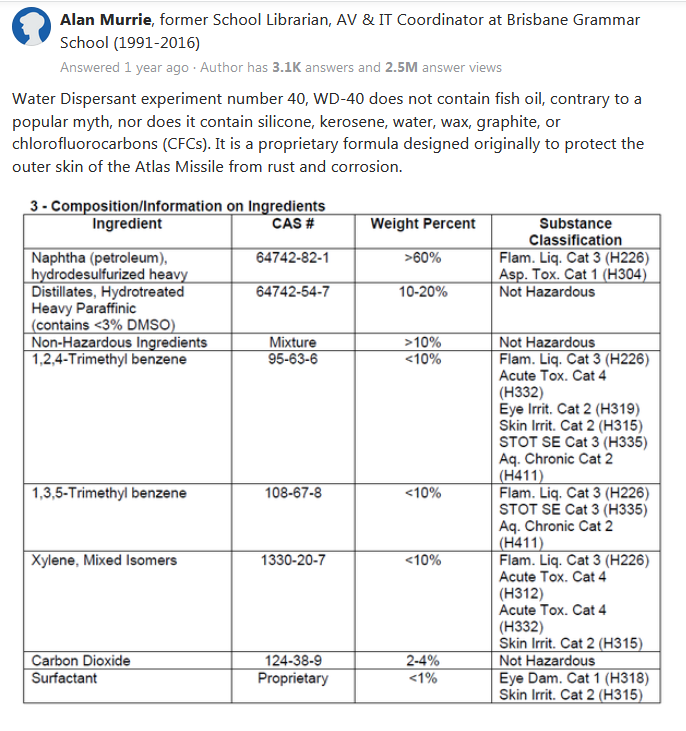

Braver Odesláno 23. březen 2021 Sdílet Odesláno 23. březen 2021 (upraveno) před 2 hodinami, radim.1008 napsal: WD nemaž ani řetěz u kola. Je to jen řepkový olej ve spreji, který akorát všechno zalepí. Vůbec nechci spekulovat o "lepivosti" WD40 a jeho lubrikačních vlastnostech, téměř ho nevyužívám. Ale téměř určitě se nejedná o řepkový olej. To by jsi poznal i po čuchu a zvlášť na kovových površích dochází k rychlé oxidaci nenasycených mastných kyselin - olej by žluknul. Pokud je analýza, kterou jsem dohledal správna, tak se jedná o klasický ropný produkt. To lepení podle mě souvisí s několika faktory - WD-40 obsahuje povrchově aktivní látky, aby materiál ulpíval i na vlhkém povrchu. Vzniklá emulze pak může být lepivá. Dále jistá část složení je těkavá, takže po odpaření zůstane těžší, parafínová frakce a ta může být lepivá. No a poslední věc je, že WD-40 se chová jako rozpouštědlo, takže může narušovat plastové povrchy. Upraveno 23. březen 2021 uživatelem Braver Radek Hurvajz a radim.1008 ohodnotil 2 Odkaz ke komentáři Sdílet na ostatní stránky More sharing options...
