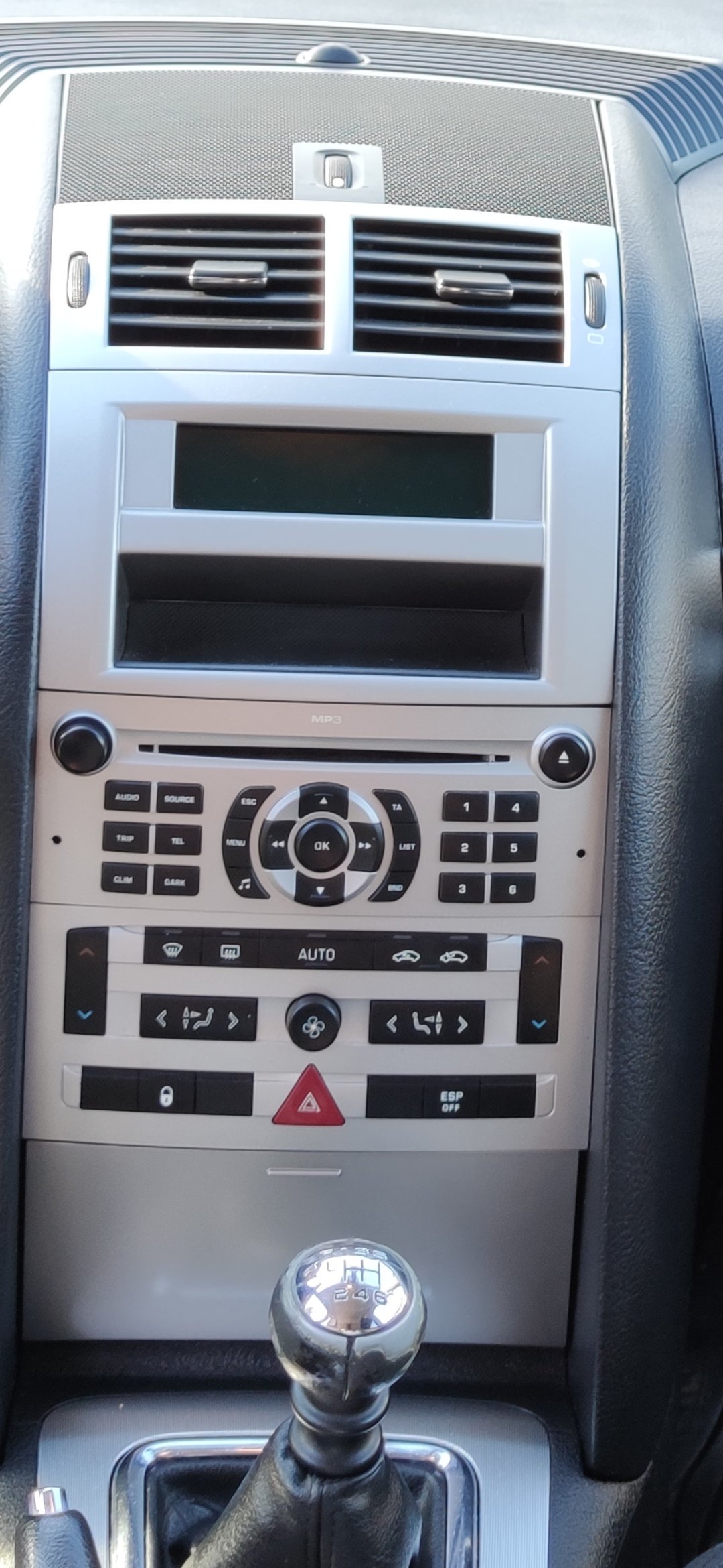

molnar252 Odesláno 12. červenec 2020 Sdílet Odesláno 12. červenec 2020 Zdravím chcem sa spýtať či niekto už dorábal parkovací asistent myslím zadné parkovacie senzory a predné čo všetko je potreba ? Mám P407 SW 2.0hdi 2008. Display mám RD4. Čo všetko k tomu treba ? Citovat Odkaz ke komentáři Sdílet na ostatní stránky More sharing options...
Havlicek.Lukas Odesláno 12. červenec 2020 Sdílet Odesláno 12. červenec 2020 jednotku kabelaz senzory a na diag povolit a display nemas RD4 to je typ radia - dysplay mas bud alfanumericky nebo plne graficky bud to vypada jak kalkulacka nebo to ma kompletni grafiku park jde udelat na jakykoliv jen otazka zda bude fungovat i zobrazeni (pipat na origo radiu bude urcite ) Citovat Odkaz ke komentáři Sdílet na ostatní stránky More sharing options...
HonzaZ Odesláno 12. červenec 2020 Sdílet Odesláno 12. červenec 2020 Ještě blok spínačů na případné vypnutí parkovacího asistenta. Na malém displeji bude asi zobrazovat, jelikož je r.v. 2008. Citovat Odkaz ke komentáři Sdílet na ostatní stránky More sharing options...

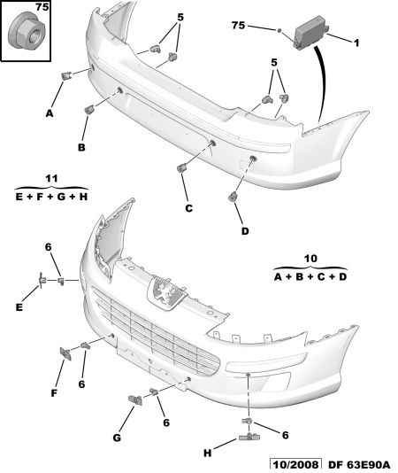

molnar252 Odesláno 12. červenec 2020 Autor Sdílet Odesláno 12. červenec 2020 (upraveno) A ten blok spínače je tam nejak predpripravený ? Alebo treba vymeniť celé to kde je nastavenie kúrenia a tak. A jednotka je zvlášť na predné senzori a zvlášť na zadné senzori ? A asi je najlepšie aj nárazník vymeniť kde boli senzory nie ? Alebo ako tam dorobiť držiaky tých senzorov ? Upraveno 12. červenec 2020 uživatelem molnar252 Citovat Odkaz ke komentáři Sdílet na ostatní stránky More sharing options...
HonzaZ Odesláno 12. červenec 2020 Sdílet Odesláno 12. červenec 2020 Ten blok spínačů je, pokud se nemýlím, vlevo vedle spínače varovných světel. Po demontáži ovládání klimy se nechá vycvaknout a vyměnit. Citovat Odkaz ke komentáři Sdílet na ostatní stránky More sharing options...
Havlicek.Lukas Odesláno 13. červenec 2020 Sdílet Odesláno 13. červenec 2020 (upraveno) jednotka je jedna zadni cidla s drzakama jdou vymenit (mozna ma naraznáik i naznacene otvory zevnitr) predni bud cely nebo ty drzaky koupit nove a nalepit PS: dotaz na skusenejsi - je nejaky rozdil ve funkcnosti mezi prednim a zadnim senzorem ?? a musi byt ty senzory nejak umisteny ?? jestli jak u univerzalnich je " sipka TOP " nahore ?? Upraveno 13. červenec 2020 uživatelem Havlicek.Lukas Citovat Odkaz ke komentáři Sdílet na ostatní stránky More sharing options...
HonzaZ Odesláno 13. červenec 2020 Sdílet Odesláno 13. červenec 2020 Poloha senzoru je daná držákem senzoru. Dělal jsem pouze zadní, takže přední nevím. Citovat Odkaz ke komentáři Sdílet na ostatní stránky More sharing options...
Havlicek.Lukas Odesláno 13. červenec 2020 Sdílet Odesláno 13. červenec 2020 no prave - ja planuju z vraku pouzit zadni a namontit je dopredu na C4 pruser je ze podle OEM cisla jsou jine (mozna jen uhel konektoru) a nechci zakladat nove drzaky za 6 tisic ale UNI a namontit to do narazniku ne do mrizky jen prave nevim jestli kdyz na zadku jsou konektory vlevo jestli na prednim bude vadit kdyz budou pri pohledu konektory vpravo jo a musim zjistigt jestli moje verze asistenta zvladne i predni - abych nemel necekane vydaje navic Citovat Odkaz ke komentáři Sdílet na ostatní stránky More sharing options...
