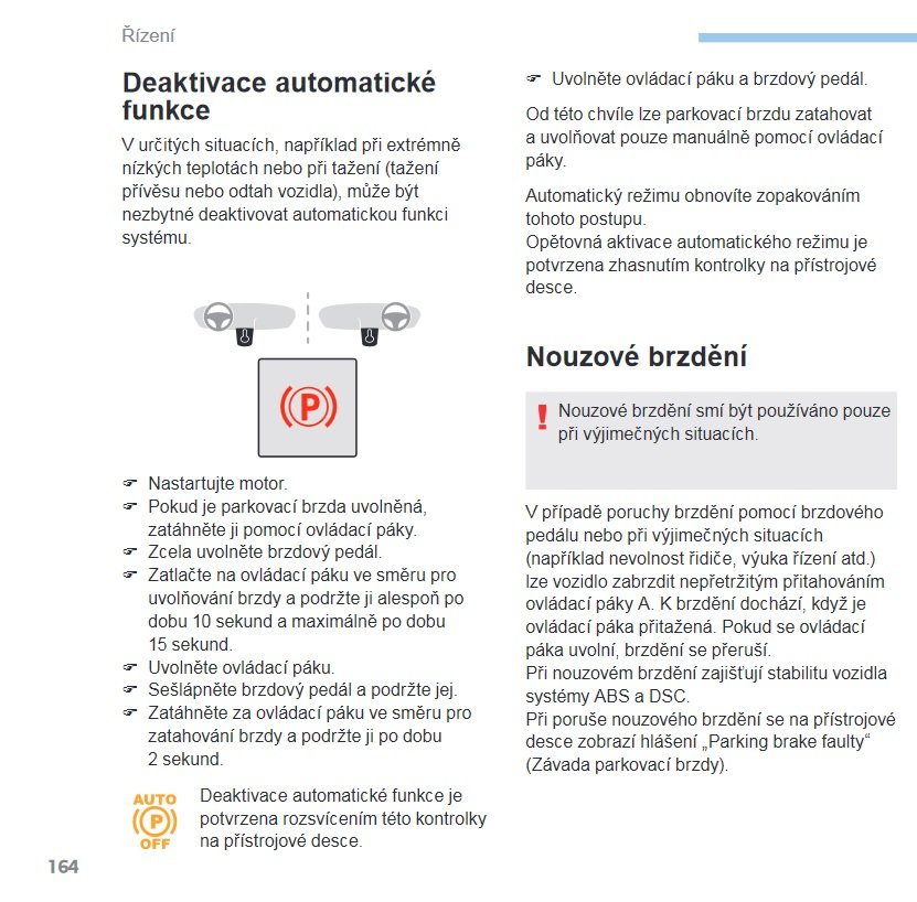

Drtikoll Odesláno 24. červen 2020 Sdílet Odesláno 24. červen 2020 Ahoj klubáci! Chtěl bych se Vás zeptat, dá se deaktivovat automatické "zatažení" elektronické ruční brzdy? Díky Citovat Odkaz ke komentáři Sdílet na ostatní stránky More sharing options...
jarokare Odesláno 24. červen 2020 Sdílet Odesláno 24. červen 2020 Dá , určitě diagnostikou Citovat Odkaz ke komentáři Sdílet na ostatní stránky More sharing options...
*nohafuc* Odesláno 25. červen 2020 Sdílet Odesláno 25. červen 2020 Myslím,že by to mělo jít i bez dia.U SUV to jde takhle. jarokare ohodnotil 1 Citovat Odkaz ke komentáři Sdílet na ostatní stránky More sharing options...
Hafity Odesláno 25. červen 2020 Sdílet Odesláno 25. červen 2020 Co když nejde nastartovat motor Citovat Odkaz ke komentáři Sdílet na ostatní stránky More sharing options...
jarokare Odesláno 25. červen 2020 Sdílet Odesláno 25. červen 2020 Tak tě bude trápit to , že nestartuje a nebudeš myslet na to , jak deaktivovat automatickou funkci ruční brzdy enikybeniky a Hafity ohodnotil 2 Citovat Odkaz ke komentáři Sdílet na ostatní stránky More sharing options...
