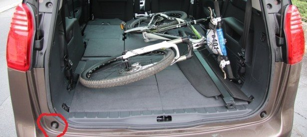

Nevíte kde sehnat, nebo alespoň pod čím bych mohl nalézt doraz kufru? Zjistil jsem, že mi tam chybí 😞 (r.v.2015)
To nikde jinde, než v autorizáku nekoupíš :) to nemá cenu aby jsi to hledal ;) popř ještě ebay atd.. ale jinde ne
Tak jsem ho koupil v Citroenu za 235Kč. Děkuji všem. Ještě jsem byl technikem upozorněn, že jsou štoubovací, a že je potřeba nastavit výšku tak, aby se nevymačkávala guma těsnění kufru.
výška dorazu se nastavuje tak, aby lícovaly zadní dveře s futrama, pak vlezeš do kufru a zkontroluješ, zda těsní těsnění na spodku, podle toho pak zašroubuješ--povolíš doraz
Dík. Přemýšlel jsem o tom, jak to vlastně nastavit. Myslel jsem, že strčím mezi dveře a těsnění papír, a podle toho, jakou silou půjde vytáhnout, tak tak nějak to rovnoměrně nastavím. 🙂
