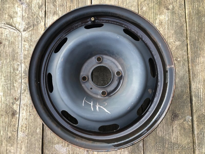

P607Olda Odesláno 10. duben 2020 Odesláno 10. duben 2020 (upraveno) Disků na 307 je dost, za levnou cenu. Nedělej problémy zbytečně. Raději ještě chvilku hledej. Když koupíš po 400, je to normální cena. Možná koupíš i po 200. Ty problémy s úřady nepodceňuj. Stačí chyba někoho jiného, a znalci zkoumají úplně všechno. Dají se sehnat, např. https://auto.bazos.cz/inzerat/118188475/disky-peugeot-307-r15.php nebo https://auto.bazos.cz/inzerat/116747571/15-plechove-disky-4x108r15-et27.php Dej pozor na tvar díry (druhý uvedený inzerát je správně) - takto se na první pohled odlišují různé šířky a různé ET, v některých inzerátech to mají chybně uvedeno, např. tento je šířka 6,5 a je to na Partnera https://auto.bazos.cz/inzerat/116196117/kola-s-gumama-4x108-et27-6jx15h2.php Ještě dodám obr. správné díry Protože kdo se trochu hrabe v discích na Peugeot/Citroen, tak to nesprávné ET pozná podle tvaru díry z 10 metrů (a pro technika STK je toto hlavní náplň práce). Upraveno 10. duben 2020 uživatelem P607Olda 307rg ohodnotil 1 Citovat
