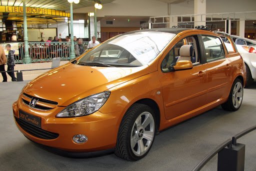

inoxing Odesláno 21. březen 2020 Sdílet Odesláno 21. březen 2020 Nevim, ale ty mlhovky zase takovej přínos nejsou. Rozdíl ve viditelnosti v mlze nepovažuji za znatelný, aspoň u FL. Spíš to oslňuje protijedoucí. Implantovat to na předFL nárazník, jak to měl koncept Peugeot 307 Cameleo bude asi nerálný, ikdyž je to zajímavý. Možná to zkusit nějak implatnovat do mřížky, která jde přinejhořím jednoduše vyhodit a dát druhou. Třeba čočky do krajů mřížky by možná vypadaly nenápadně, decentně. Je to spíš na parádu, než že by to svítilo, aspoň co se týče originál mlhovek u FL. Citovat Odkaz ke komentáři Sdílet na ostatní stránky More sharing options...
VojtouNerCZ Odesláno 21. březen 2020 Sdílet Odesláno 21. březen 2020 Cameleo to má zajímavě vyřešené ale od toho jsem upustil. Spíš mám v plánu něco na způsob originální sady na dodělání mlhovek do nárazníku u před face Havlicek.Lukas ohodnotil 1 Citovat Odkaz ke komentáři Sdílet na ostatní stránky More sharing options...

PaKr Odesláno 21. březen 2020 Sdílet Odesláno 21. březen 2020 hmm to cameleo vypadá zajímavě Jinak, pokud bych měl něco takového řešit, tak bych zkusil rovnou něco takového: https://shop.einparts.cz/DUOLIGHT-DRL-S-MLHOVKOU-c37_0_1.htm se švagrem jsme je dávali na jeho FL a zatím spokojenost Jinak tu parkuje 306 s mlhovkama ala Š120, teda nevím, to bych raději ty mlhy oželel a o kus dál parkuje jedničková offce s mlhama ze dvojky a to je udělané velmi pečlivě a skoro bych řekl vkusně ( a to offce nemusím) Citovat Odkaz ke komentáři Sdílet na ostatní stránky More sharing options...

307rg Odesláno 21. březen 2020 Sdílet Odesláno 21. březen 2020 Originál sada je nezohnateľná, v čase predaja 307čky dostupná bola, ale peugeot ju zabil cenou, preto sa jej predalo strašne málo, a ani ako použitý diel sa nedá zohnať. Asi pred cca 3 rokmi ju ponúkali ešte na Aliexprese ( neoriginál napodobenina originálu ) za viac ako 50€ ale aj s neoriginál optikou ( aj tak je dôležitý hlavne ten rámček s konzolami ), čo sa zdalo tiež dosť veľa, tak som zaváhal, a teraz to už jednoducho nezoženieš nikde. 3D tlač by to samozrejme mohla vyriešiť, lenže je potrebná nejaká predloha, ideálne to origo (ktoré sa nedá zohnať). Denné by som tam nedával, je to sice v rámci predpisov, ale denné svietenie umiestnené dole v nárazníku absolútne neplní svoj účel, pokiaľ nejazdím furt po rovine. To miesto je ideálne hlavne na kvalitné hmlovky, ktoré tam žiaľ nedali. Dokonca ani originál doplnková výbava OEM 9682 N4 nie je umiestnená ideálne, pretože je zbytočne veľmi v strede (podobne ako mlhovky po FL) čo tiež neprispieva funkčnosti, no aj tak je to stokrát lepšie ako v hlavnom svetlomete, ktoré sú absolútne nanič. To cameleo je modifikovaný celý nárazník, ten asi tiež len tak ľahko nezoženiete, a nechcem vedieť koľko by stál. Takže buď originál prestavbová sada (9682 N4) alebo vlastnoručná piplačka ( v tom prípade by som to tlačil viac na kraj ). Aj keď tie mlhovky reálne človek skutočne potrebuje tak maximálne 2 - 3 krát do roka (zvyšok času iba zbytočne oslňuje ostatných ), práve v tých málo momentoch sú na nezaplatenie. Citovat Odkaz ke komentáři Sdílet na ostatní stránky More sharing options...
