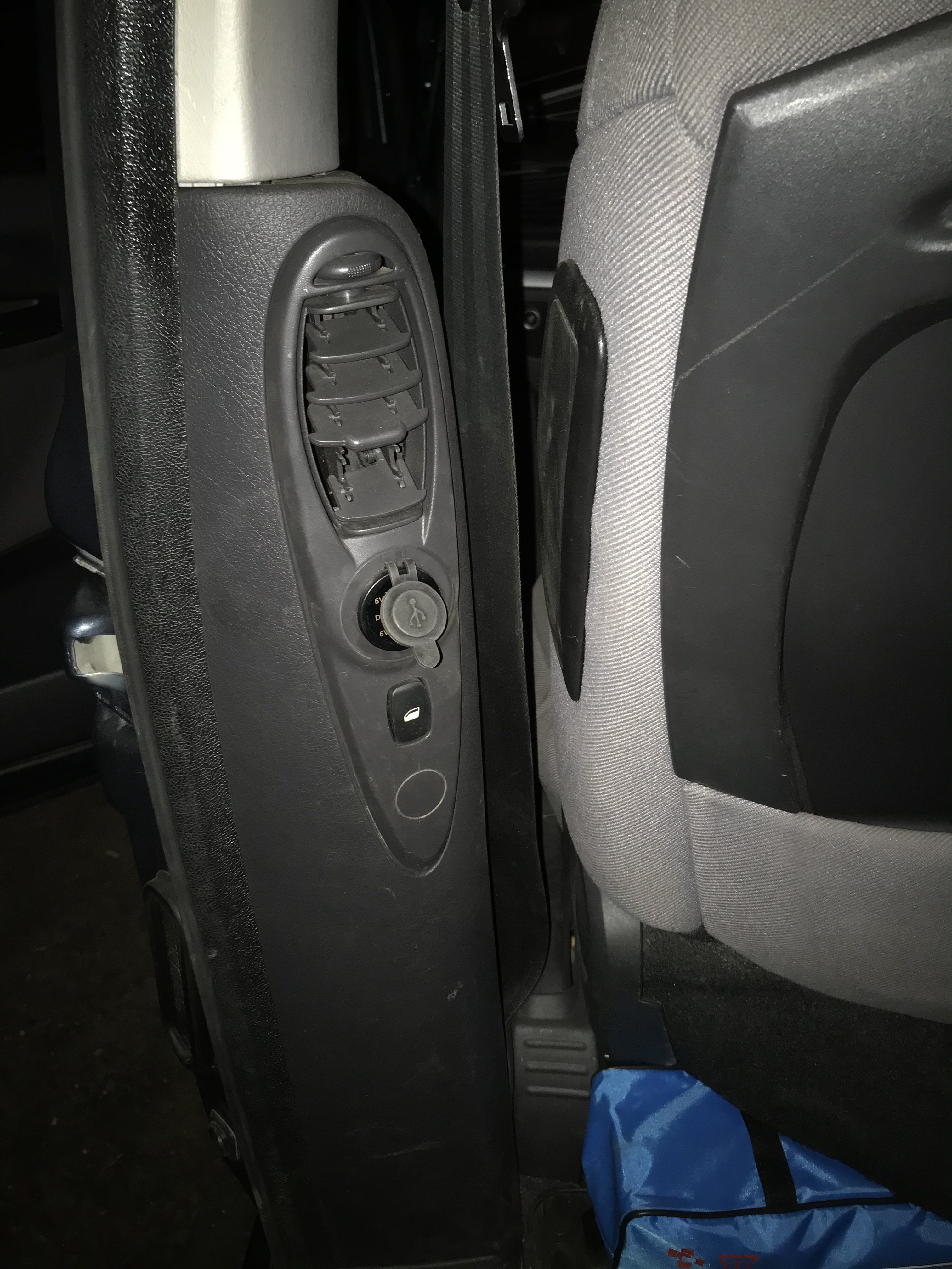

Duin Odesláno 20. leden 2020 Sdílet Odesláno 20. leden 2020 Ahoj, pripevnil jsem pod výdechy topení na obou sloupcích dvojité USB zásuvky a teď přemýšlím kam je připojím do elektroinstalace. Nechci je mít napevno k+ pólu baterie ale chtěl bych je mít zapnuté pouze pokud je zapnuté zapalování. Pokud dojde k aktivaci economy režimu, tak by se zásuvky měly vypnout také. Co jsem odpozoroval, tak osvětlení kastliku tyto podmínky splňuje. prozatím jsem kabely zasuvek přivedl k BSI za kastlikem ale je tam tolik kabelu, ze bez popisu a schématu nemám šanci zjistit co a kam vede. Resil někdo z vás něco podobného? Mate někdo schéma a popis svazku připojených k BSI? Diky za radu Peu 807 rok 2006, 2.0i EW10A 103kW s LPG Prins Citovat Odkaz ke komentáři Sdílet na ostatní stránky More sharing options...
Leo Odesláno 21. leden 2020 Sdílet Odesláno 21. leden 2020 Proč je nepřipojíš k zapalovači? kavol a mmartinkovic ohodnotil 2 Citovat Odkaz ke komentáři Sdílet na ostatní stránky More sharing options...
kavol Odesláno 21. leden 2020 Sdílet Odesláno 21. leden 2020 (upraveno) přesně to mě napadlo - pokud už to dovedl tam, tak se mi jeví nejjednoduššeji to spojit se zásuvkou v přední konzoli, na zapalovač má jistých 10 A, osvětlení kdoví jak Upraveno 21. leden 2020 uživatelem Péťa Necituj předchozí příspěvek Citovat Odkaz ke komentáři Sdílet na ostatní stránky More sharing options...

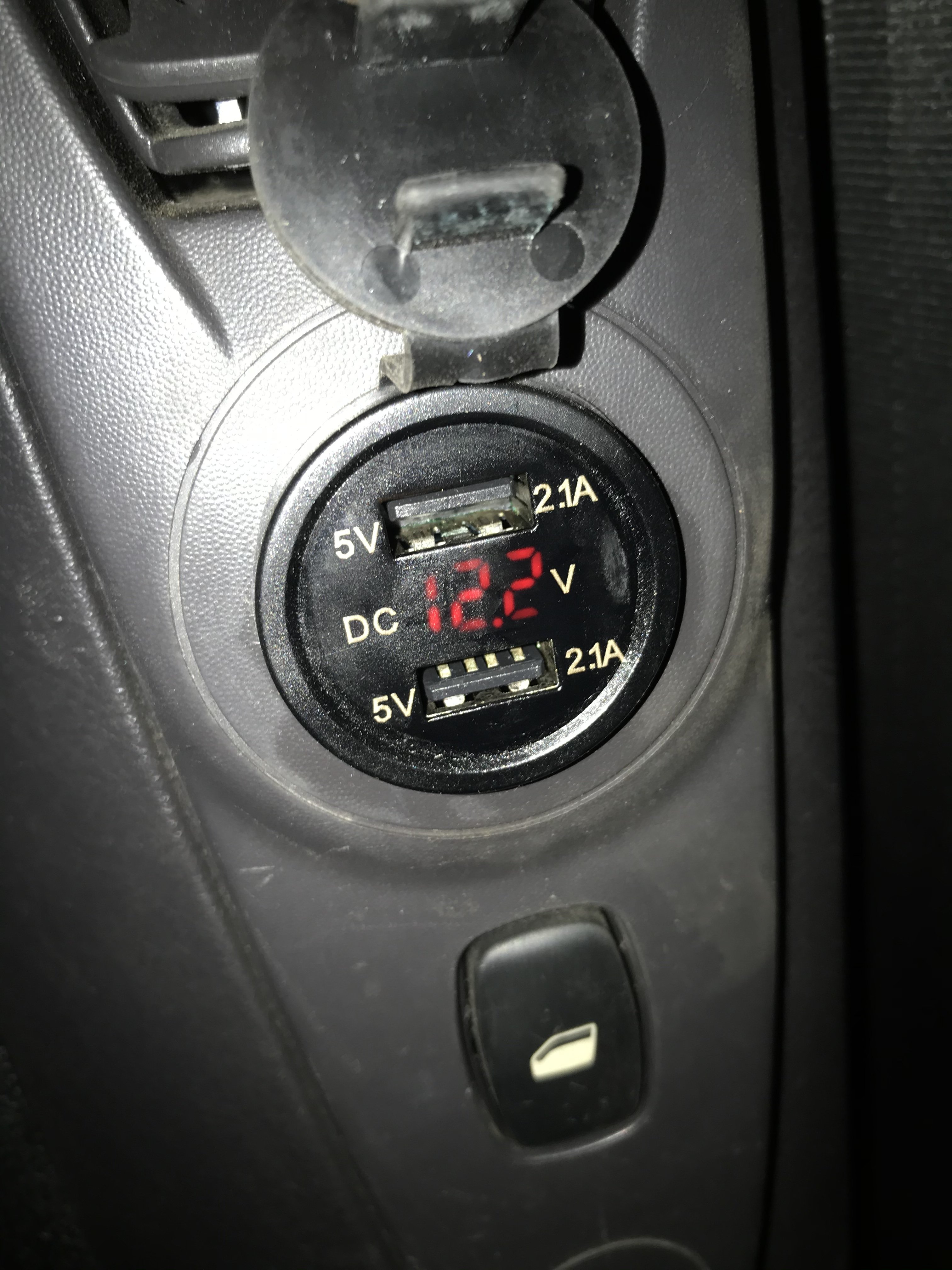

Duin Odesláno 21. leden 2020 Autor Sdílet Odesláno 21. leden 2020 Je to určitě jedna z možnosti, kam zasuvky USB připojit. Každá z nich dává až 2A při 5V, tj. Celkem 40W. Odběr při 12V bude tedy cca 3,5A. Vodice mám tedy u BSI, takže buď najdu zapalovac mezi dráty tady nebo ještě protáhnuté drát kousek dal ke středové konzoli. Jak to bude, tak pošlu fotky. Citovat Odkaz ke komentáři Sdílet na ostatní stránky More sharing options...
Duin Odesláno 25. leden 2020 Autor Sdílet Odesláno 25. leden 2020 Auto mám komplet složené a pojízdné. Usb zasuvky jsem protáhnuté okolo původních svazku až ke středové konzole k zapalovaci. Citovat Odkaz ke komentáři Sdílet na ostatní stránky More sharing options...
