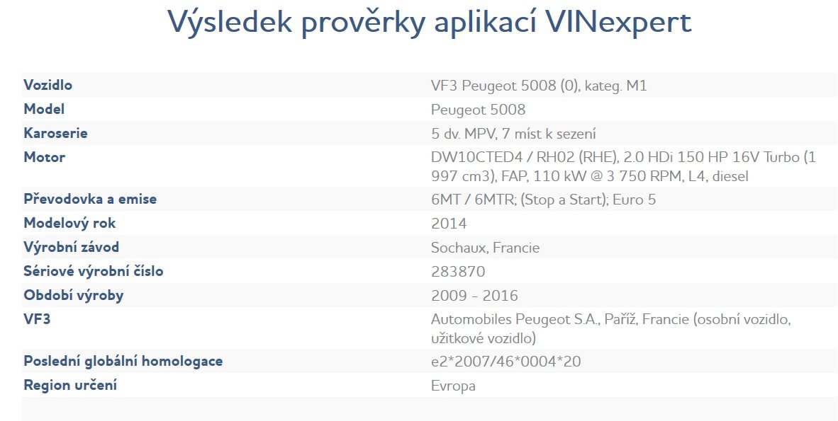

*nohafuc* Odesláno 10. leden 2020 Sdílet Odesláno 10. leden 2020 Podle VINka to je v techničáku správně,takže 110 kW. Brizan ohodnotil 1 Citovat Odkaz ke komentáři Sdílet na ostatní stránky More sharing options...
Brizan Odesláno 10. leden 2020 Autor Sdílet Odesláno 10. leden 2020 Díky moc za poskytnuté informace. Jen nerozumím tomu jestli je to v TP správně proč SB ukazuje163. Tím pádem mám obavy, že díly které si podle SB objednám, nemusejí být pro můj motor. Navíc v posledním příspěvku od nohafuc je uvedeno v závorce Stop a Start a ten určitě nemám. Určitě mám EURO 5 s klasikou HDI. Když jsem se koukal do manuálu tak 163k bude skutečně jen pro Automat tak jak psal "ženatý" Už jsem se chtěl radovat že mám silnější motor než který jsem kupoval Citovat Odkaz ke komentáři Sdílet na ostatní stránky More sharing options...
*nohafuc* Odesláno 10. leden 2020 Sdílet Odesláno 10. leden 2020 Nejsem odborník,ale pravděpodobně se tam montovali dvě převodovky jak je tam uvedeno.Jedna 6MT - 6 stupňová manuální převodovka a druhá 6MTR - 6 stupňová manuální robotizovaná převodovka,pravděpodobně s tím StrtStopem.Ty budeš mít asi tu 6MT a zbytek by měl sedět.Proč je to jinak v SB netuším.Třeba nám to tady objasní někdo,kdo tomu rozumí víc. Citovat Odkaz ke komentáři Sdílet na ostatní stránky More sharing options...
