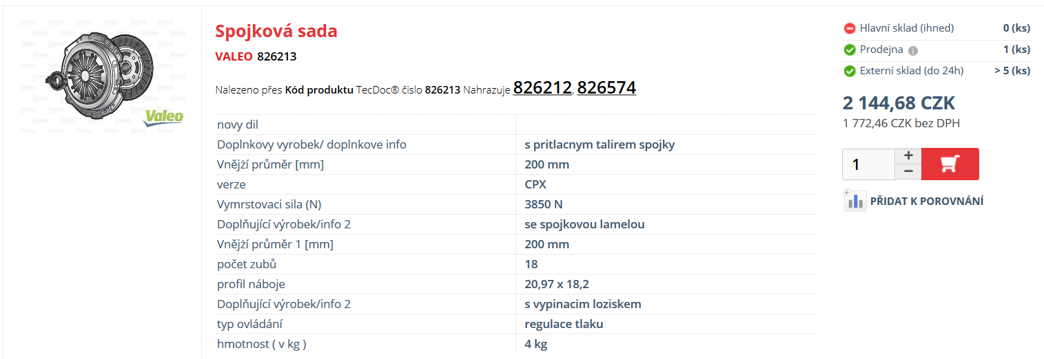

inoxing Odesláno 7. prosinec 2019 Sdílet Odesláno 7. prosinec 2019 Nebrat nic no name na spojku. Sám jsem to nikdy nezkoušel testovat, co která noname zvládne, ale koukáš se na značku, když to opravuješ roztřelený. Spojka no name (bylo tam něco podobnýho jako JP cosi). Obložení nebylo nic, ale praskla pružina a zničilo to všechno okolo. Vem valeo nebo sachs na NFU. Luk má-měl nějakej blbej materiál, že dokáže při rozjezdu cukat. Měnil jsem 2 v jeden čas, cca rok zpět a jedna byla LUK a druhá Valeo a ta Valeo chodí dobře, LUK cuká nepatrně, když se tomu nešlápne do otáček. Bavím se o kompletní sadě, obě cena 2100Kč +- (Spojková sada VALEO KIT3P 826213). Citovat Odkaz ke komentáři Sdílet na ostatní stránky More sharing options...

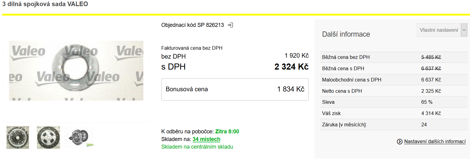

Péťa Odesláno 7. prosinec 2019 Sdílet Odesláno 7. prosinec 2019 Jen tak mimochodem, AutoKelly: Autorozvody: Citovat Odkaz ke komentáři Sdílet na ostatní stránky More sharing options...

Vena garážmistr Odesláno 7. prosinec 2019 Sdílet Odesláno 7. prosinec 2019 před 5 hodinami, Péťa napsal: Nebo zkus tady zjistit, kolik by jsi v Kelly platil po slevě. Jinak mě baví ty hlášky "Kelly je drahé" - jak asi mají uživit tu spoustu lidí a prostor? Jejich náklady na provoz jsou úplně jinde, než eshopu, který má minimum dílů na skladě a jen "levně nakoupí, draze prodá a pozdrží platbu" Péťo jenže to je to co nikdo nechce pochopit. Já netvrdím že Kelly je nejlevnější to chraň bůh ale zase v optice toho jaké nabízí možnosti ty ceny nejsou přemrštěné. Když vezmu kolik peněz musí mít jen ve skladových dílech který jsou na pobočkách a že z centrály jede rozvoz na každou pobočku minimálně jednou denně a že pobočky zaváží svoje zákazníky až pětkrát denně tak to se musí někde projevit a musí to být znát na cenách pro koncového zákazníka. Další věcí je že spousta i servisů si u nich díly půjčuje. Přijde auto na dílnu s problémem který se diagnostikuje že něco je špatně tak se podle zkušeností objednají ND a teprve při rozborce se zjistí že to je něco jiného tak se objednají ty správné díly a ty špatně vybrané se vrátí. Nebo se přivezou díly na kompletní generálku brzd na zadní nápravě a při rozborce se zjistí že ta generálka nemusí být kompletní tak se to poskládá aby to fungovalo a opět přebytečné díly se vrátí. Tohle si nikdo pokud by nakupoval díly u eshopu nedovolí protože vrácení dílů do eshopu je o dost složitější než ty díly hodit do auta as fakturou když jedu na nákup je vrátit. Samozřejmě že oni obslouží každého kdo přijde z ulice a nakupí i jen za pár stokorun ale takový zákazník pro ně není nejdůležitější protože ten i když by se vracel pravidelně tak udělá za rok útratu do pár tisícikorun. Pro ně jsou důležití jako zákazníci servisy které točí týdně zboží za tisíce a měsíčně jim to dává desetitisíce a tito zákazníci mají slevy díky obratu který dělají. Příklad z minulého týdne volá zákazník a ptá se kolik by stála výměna lanovodů ruční brzdy na trojkovém golfu tak mu říkám že z hlavy nevím ale že až budu u počítače tak že se podívám a zavolám mu cenu a případně že domluvíme termín. A odpověď to koukat nemusíte já jsem volal do AK a tam mi řekli že cena těch lanovodů je XXXX Kč tak kolik mi na ně dáte slevu? Tak jsem mu řekl že z AK díly beru jen výjimečně že mám jiného dodavatele a že se musím podívat za kolik bych to byl schopný udělat. A on mi řekl hm tak to mi určitě žádnou slevu nedáte tak já si zavolám jinam. V nasrání jsem se podíval ke svému dodavateli a když jsem to spočítal tak jsem vešel do té ceny AK i s prací ale on chtěl slevu z ceny AK tak ať si to někde nechá udělat se slevou na materiál od AK ale celkově dražší než ode mně. Péťa ohodnotil 1 Citovat Odkaz ke komentáři Sdílet na ostatní stránky More sharing options...
sitler Odesláno 7. prosinec 2019 Autor Sdílet Odesláno 7. prosinec 2019 AutoKelly je imho drahe pro maleho odberatele. Ale necekal jsem, ze i "jen" na klubovou kartu je tam tak veliky rozdil. Citovat Odkaz ke komentáři Sdílet na ostatní stránky More sharing options...
