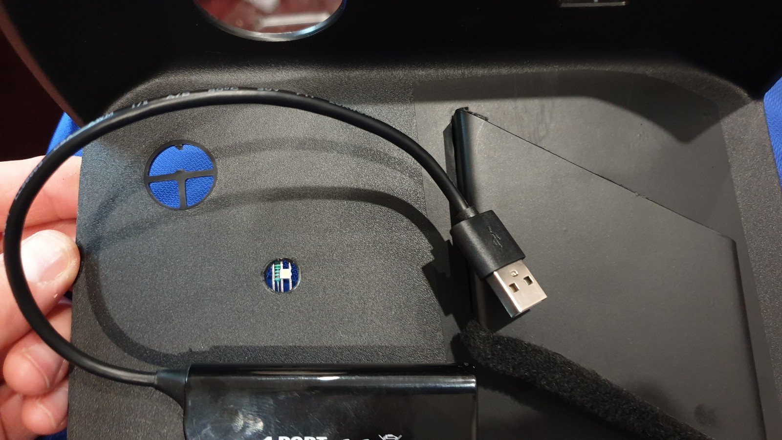

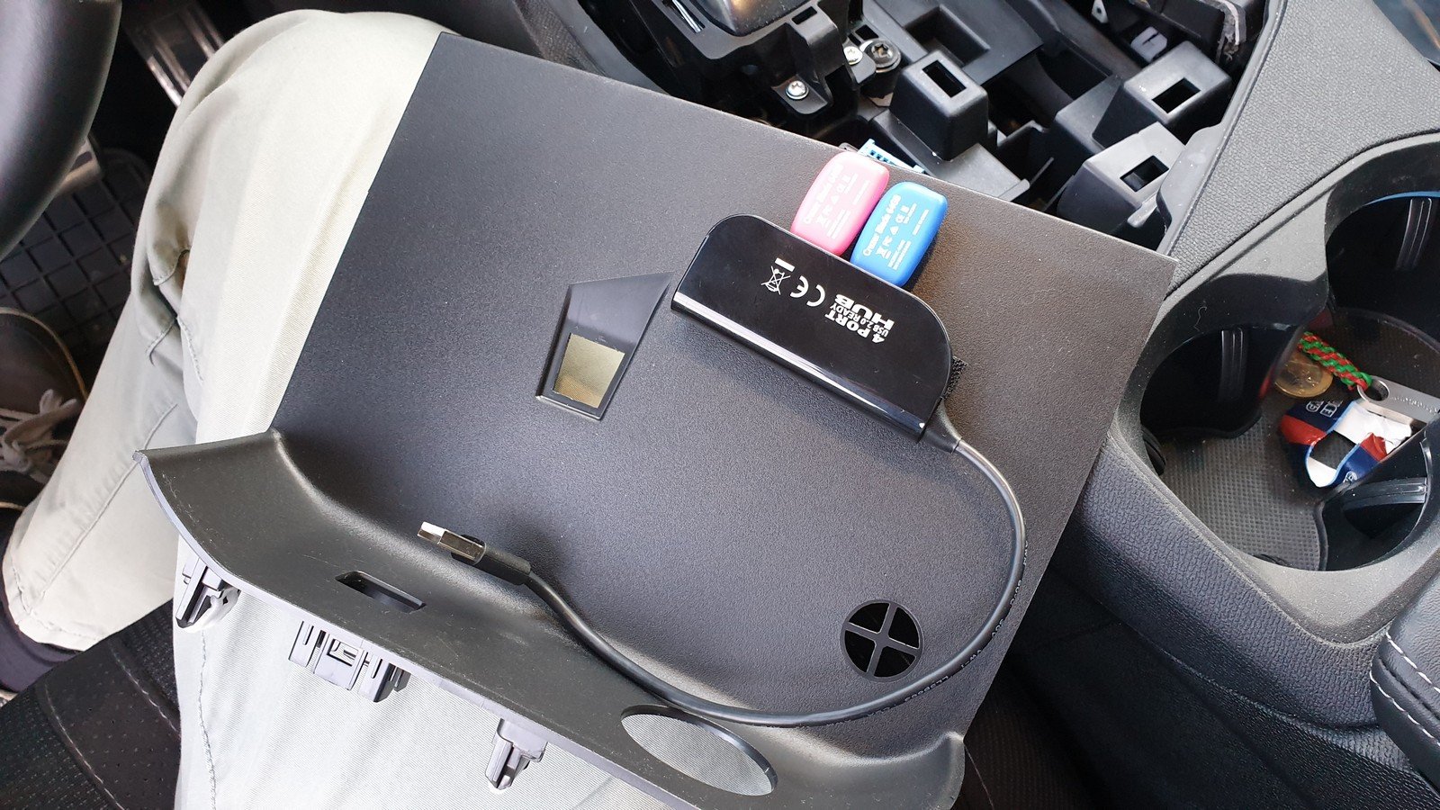

baskervill Odesláno 24. leden 2020 Sdílet Odesláno 24. leden 2020 Tak mám další hlášky z infotainmentu:-) Použil jsem tentokrát tento HUB https://www.tsbohemia.cz/sweex-usb-hub-4xusb-2-0_d115366.html - nalezenec v kanceláři na stole. Hláška červeným trojúhelníkem je v momentě připojení pouze flešky. Druhá hláška je v momentě připojení pouze telefonu. Pokus hodnotím jako nadějný. Tenhle HUB má poměrně dlouhý a tenký kabel. V autosalonu mě paní upozorňovala, že aby připojení telefonu fungovalo musí být "originální" kabel od telefonu. Kabel od auta do krabičky asi není dostatečně "originální":-) Teď vážně - myslím, že kdyby byl kabel mezi autem a krabičkou lepší, tak by to mohlo fungovat. Citovat Odkaz ke komentáři Sdílet na ostatní stránky More sharing options...
profor Odesláno 25. leden 2020 Autor Sdílet Odesláno 25. leden 2020 Hej, ja mám krátke káble, asi 15 cm má ten môj hub. Ja mám Tento AXAGON. Páči sa mi na tom ten lomený konektor, kde mám pripojený usb kábel, ktorý som kúpil v NAY, ale ten neviem na stránke nájsť. Je inak pevný, točený, takže ho "moc nie je". A s tým mi mobil pripojí na 98 %. Skúšal som kadejaké káble z Aliexpressu, ale tie počas prevádzky AA mobil odpojili. Musel som vytiahnuť kábel z mobilu a potom to snád šlo. Je to pravdepodobne lacnými USB-C konektormi na tých kábloch. Citovat Odkaz ke komentáři Sdílet na ostatní stránky More sharing options...

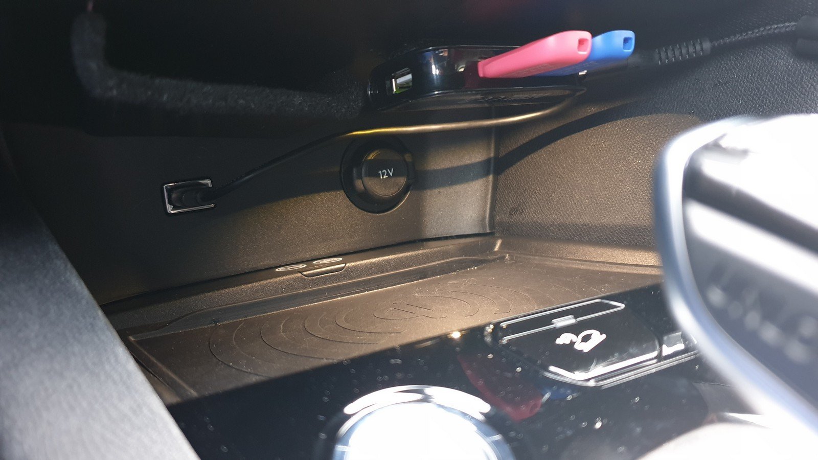

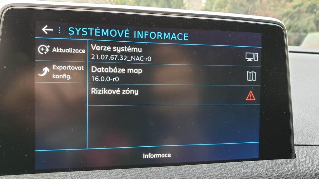

baskervill Odesláno 4. únor 2020 Sdílet Odesláno 4. únor 2020 Vyzkoušel jsem už celkem 5 HUBů, vč. posledního doporučeného AXAGON a nic:-(( Přes AXAGON projde Android Auto, ale na připojenou flešku napíše jako předtím, že "zařízení připojené k HUBu nelze použít". Díval jsem se i do návodu. Tam je taky napsané "z důvodu ochrany systému nepoužívejte rozbočovač USB". Nenapadlo by mě, že kára za 800 tyček bude dělat takovéto obstrukce. Jsem opravdu nasr.... Jestli Peugeot šetří, tak mohl vynechat legrační tlačítko SPORT. Mohlo být USBeček plné auto. Připojuji fotku verze systému, kterou se mi podařilo v menu vyhrabat. Citovat Odkaz ke komentáři Sdílet na ostatní stránky More sharing options...
profor Odesláno 14. únor 2020 Autor Sdílet Odesláno 14. únor 2020 Takže nemáme rovnaké rádio... Citovat Odkaz ke komentáři Sdílet na ostatní stránky More sharing options...

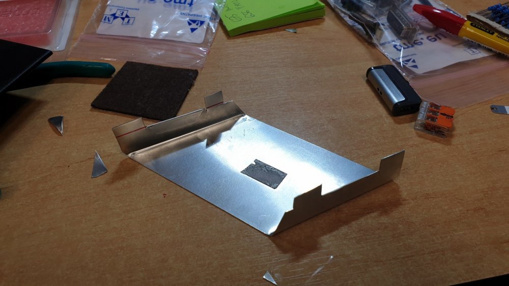

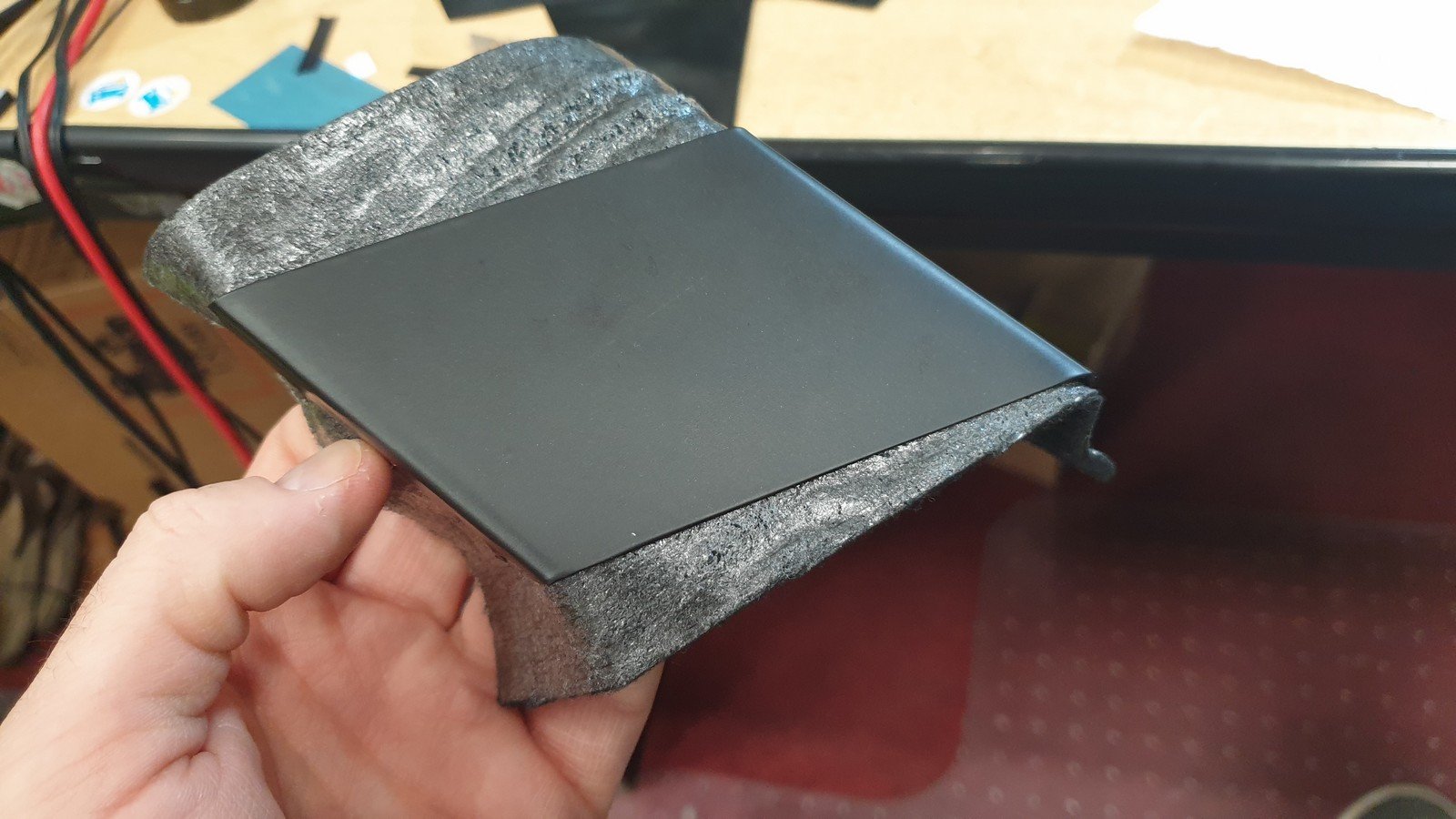

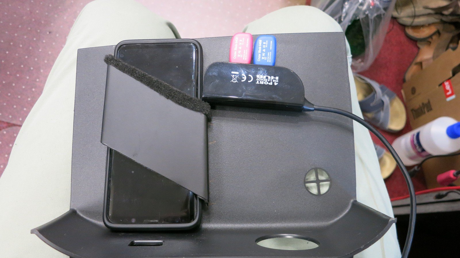

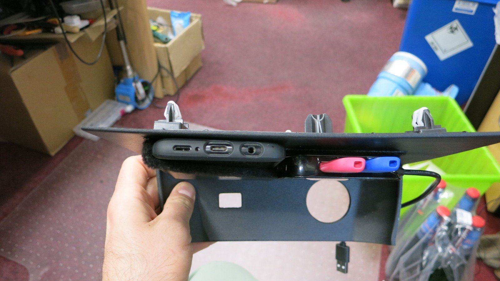

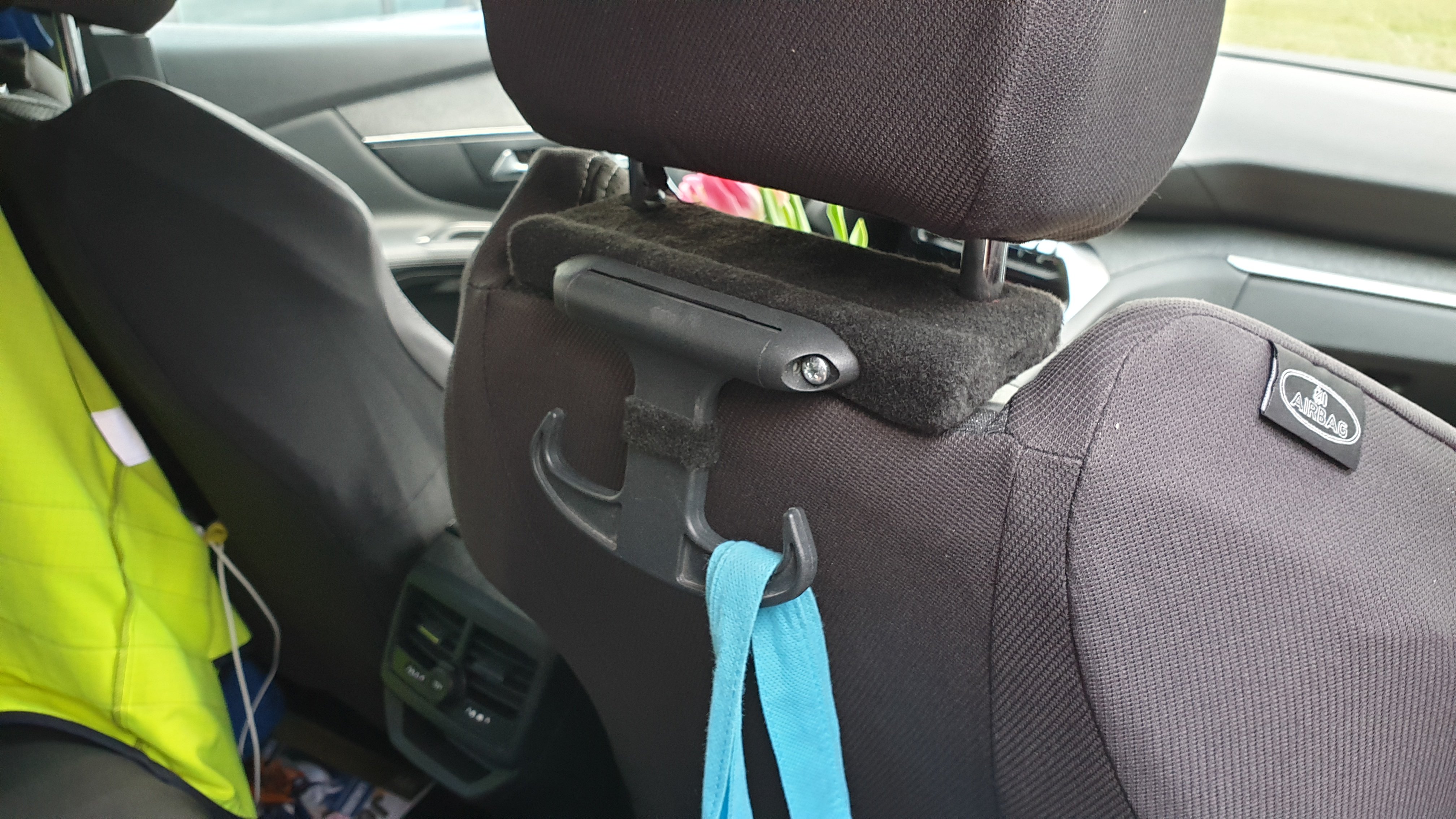

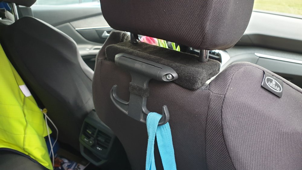

profor Odesláno 14. únor 2020 Autor Sdílet Odesláno 14. únor 2020 Urobil som si "udělátko" z dreva ktorým som pevne prichytil vyklápací hák, ktorý sa montuje do kufra Superbov:) Charlie 1 ohodnotil 1 Citovat Odkaz ke komentáři Sdílet na ostatní stránky More sharing options...

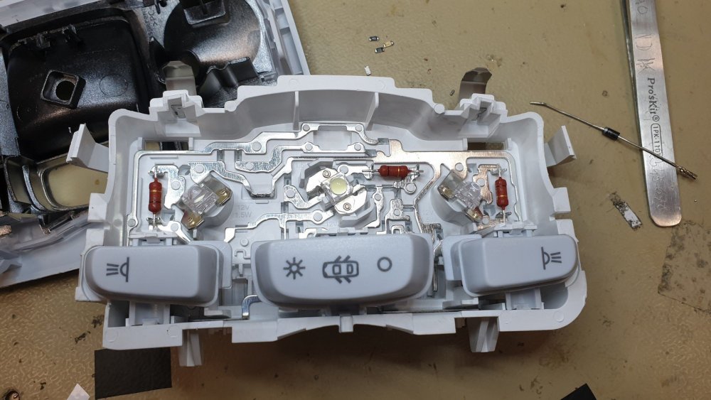

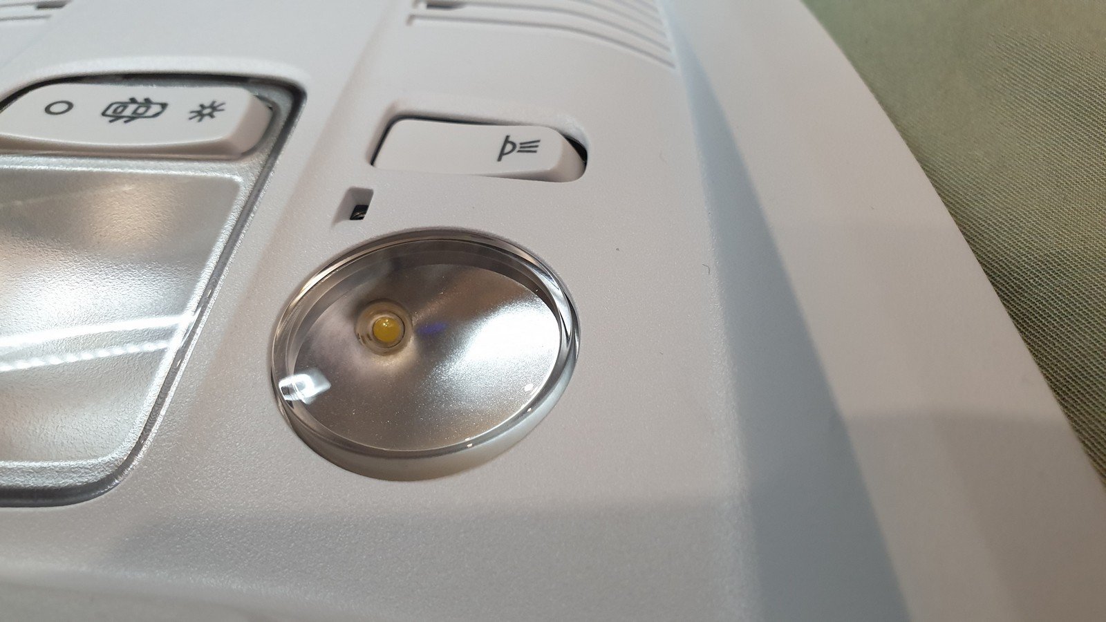

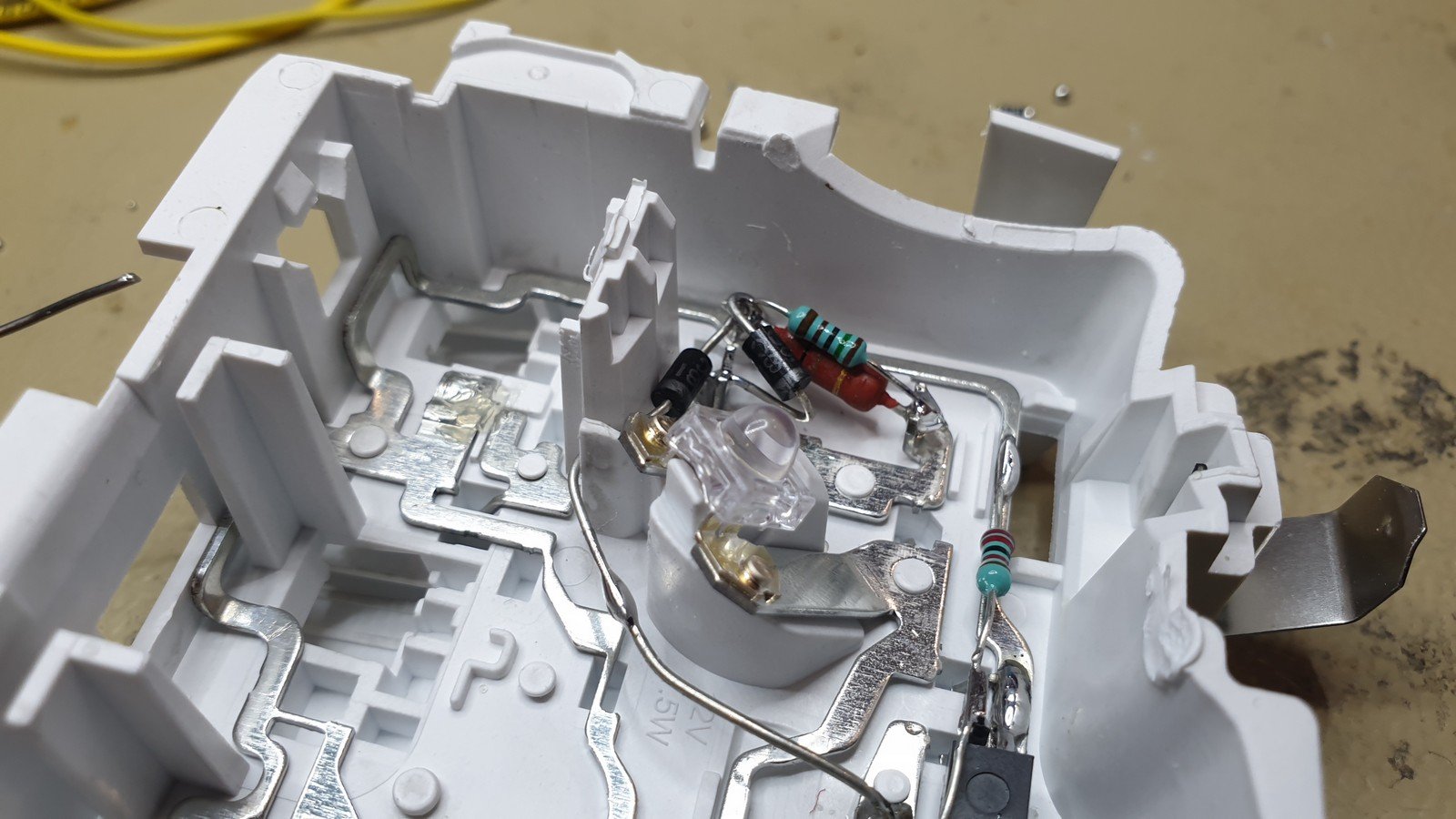

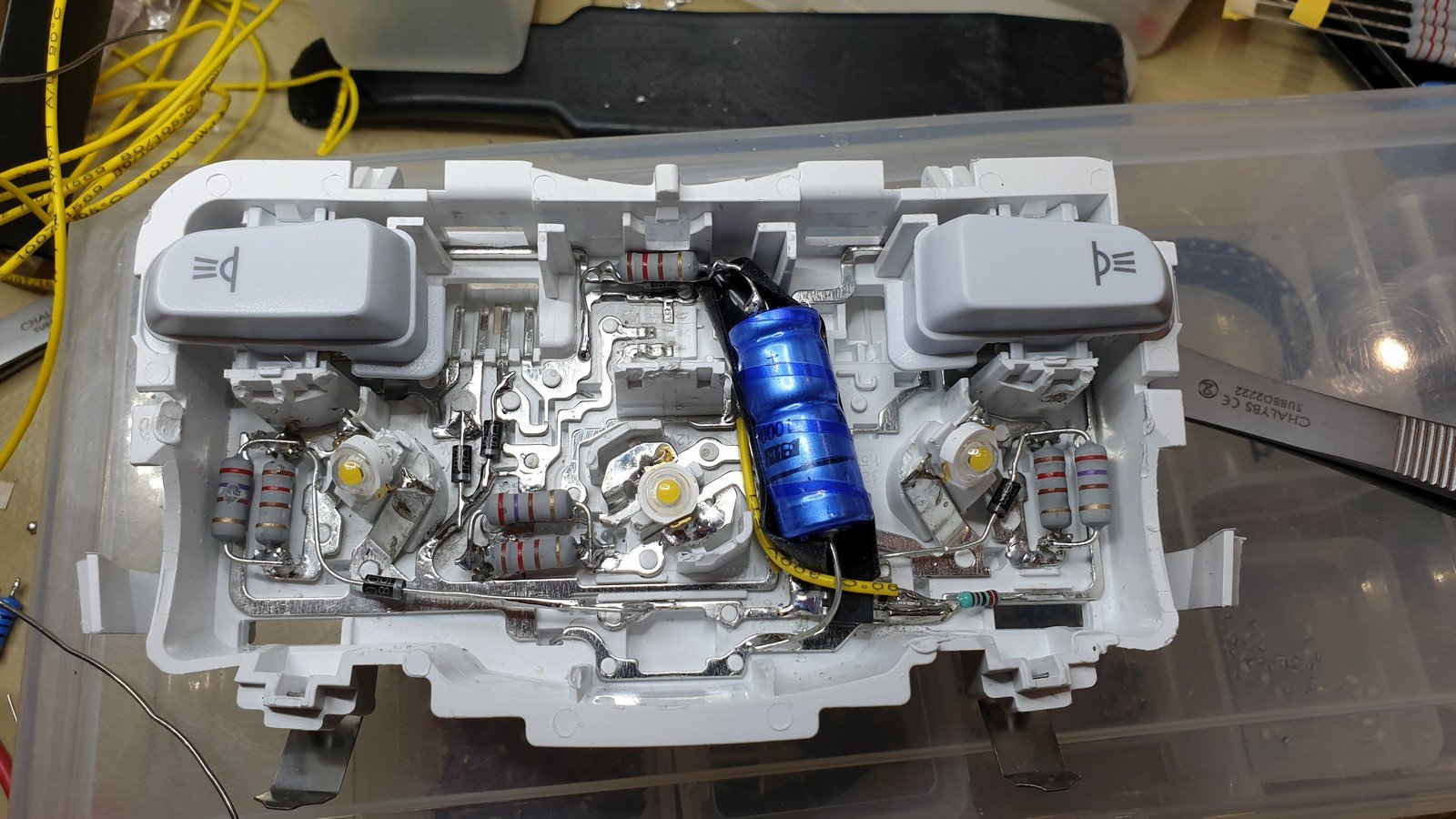

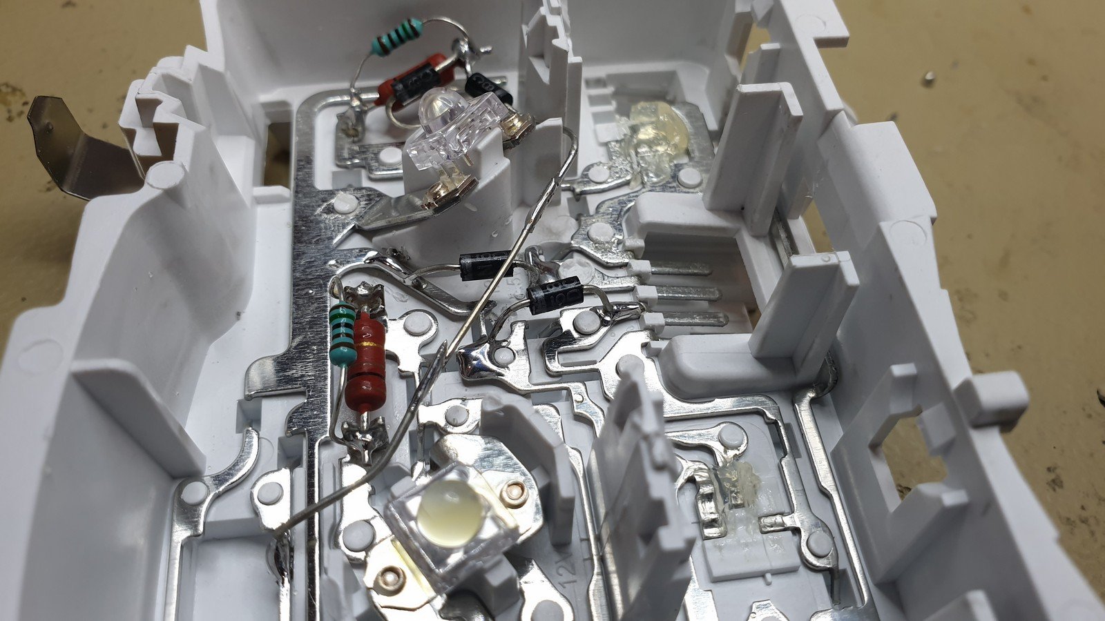

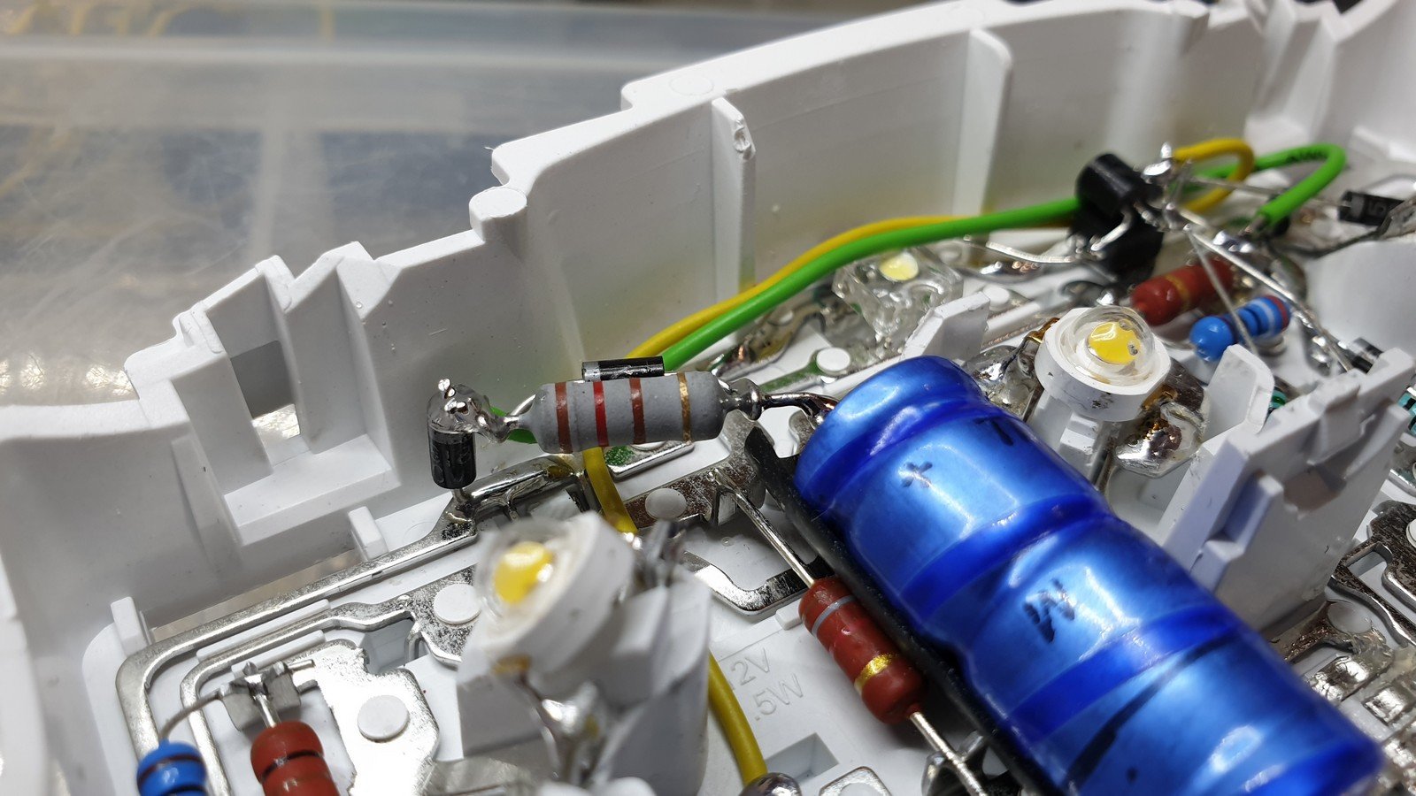

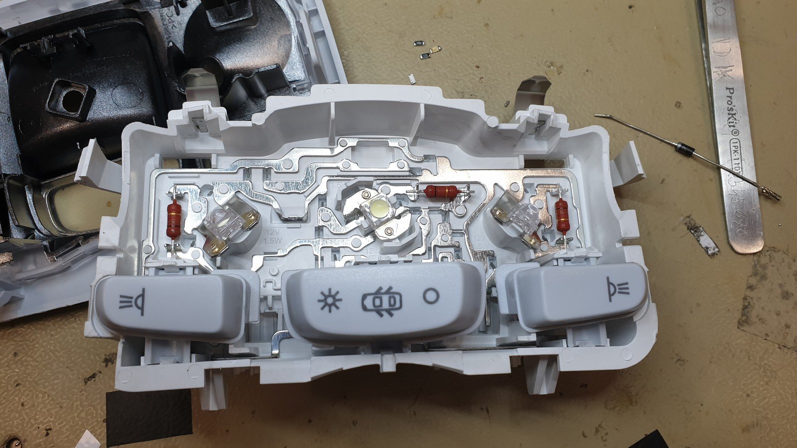

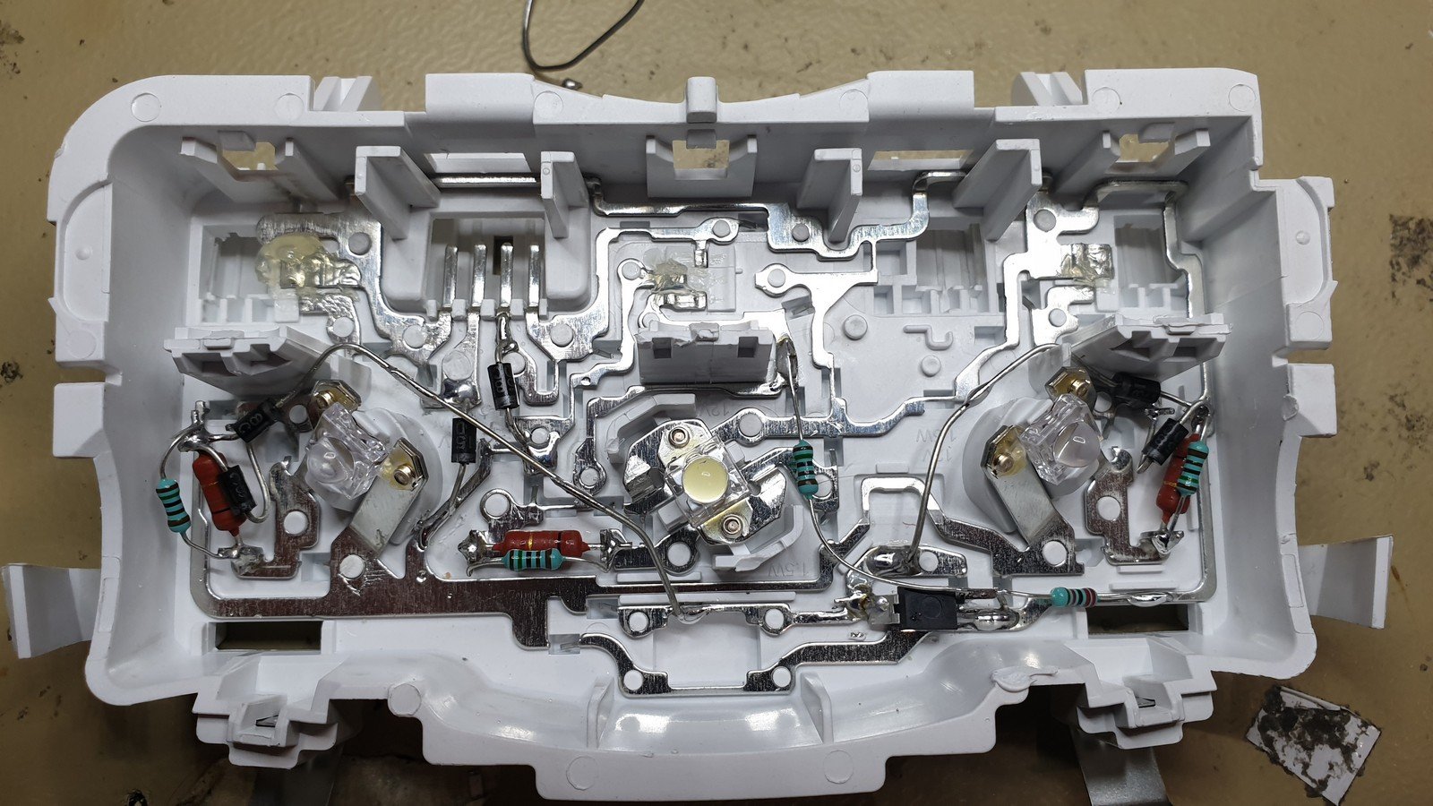

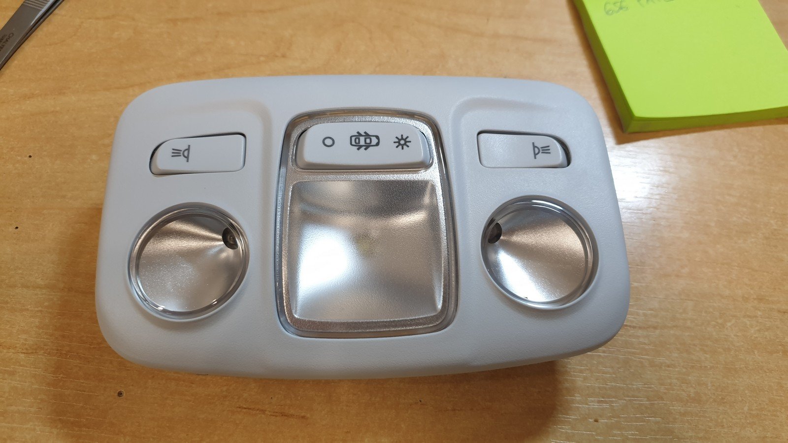

profor Odesláno 25. únor 2020 Autor Sdílet Odesláno 25. únor 2020 (upraveno) Zdá sa vám, že zadné osvetlenie je dostačujúce? Mne nie. Dlhšie nad tým dumám, ako pridať osvetlenia v zadu. Na francúzskom fóre som videl, že si jeden dal lampy z 508 nad dvere. Ako prvú vec som sa rozhodol upraviť zadné stropné svetlo tak, aby svietili aj čítacie lampičky. Pomerne jednoduchá úprava po otvorení svetla a zakreslení jeho zapojenia som to vyriešil štyrmi diódami. Svetlo však plne svietilo, len pri zapnutom zapalovaní, čo mi nevyhovovalo. Nuž tu je modifikácia. Finálne s pomocou tranzistora a diód naviac sa svetlá rozsvietia aj pri vypnutom zapaľovaní. Zaujímavé sú COB diódy, ktoré sú prinitované na kovové prepoje. Ten sám prepoj je pomerne hrubý, musel som jedno miesto prerušiť, kôli jednej dióde, no namakal som sa. aždopádne taký prepoj je dobrý chladič. Odpory sú 100 ohm, limitujúc prúd diódou na asi 120 mA, takže samotné odpory pekne kúria. Mám v pláne vymeniť tie LED za teplé biele. A tak isto prerobiť aj predné svetlo. Hneď je viac svetla vzadu. Každopádne ešte prirobím aj osvetlenie spod sedačky. Upraveno 25. únor 2020 uživatelem profor valenta.ivan ohodnotil 1 Citovat Odkaz ke komentáři Sdílet na ostatní stránky More sharing options...

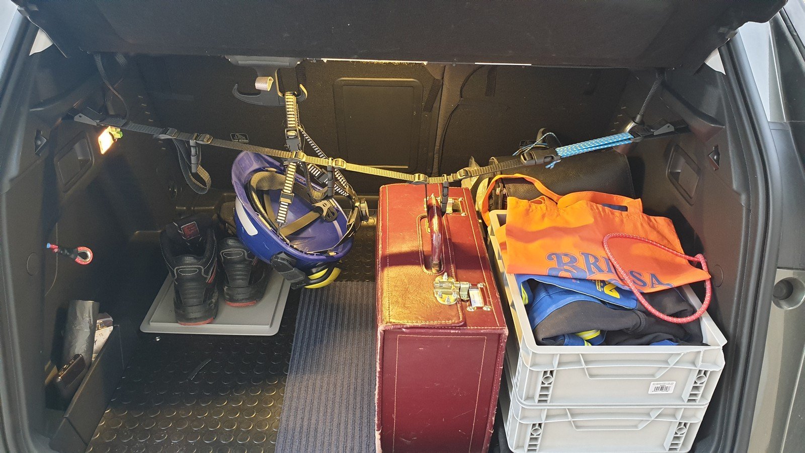

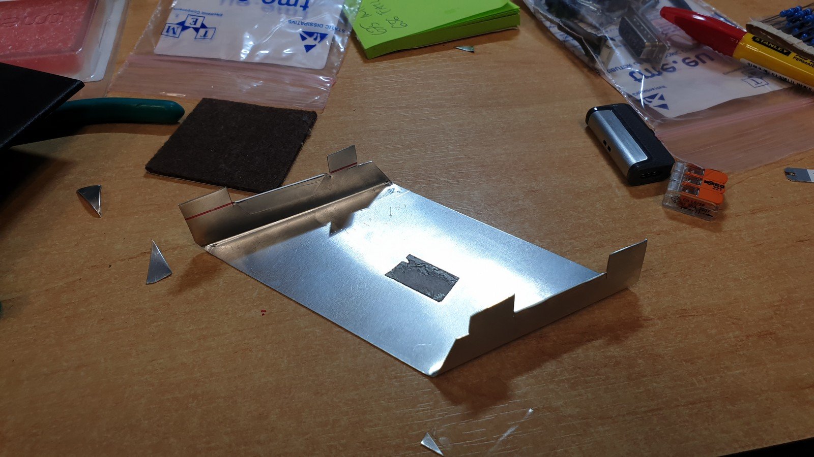

profor Odesláno 25. únor 2020 Autor Sdílet Odesláno 25. únor 2020 (upraveno) Nové uchytenie do kufra. Upraveno 25. únor 2020 uživatelem profor Citovat Odkaz ke komentáři Sdílet na ostatní stránky More sharing options...

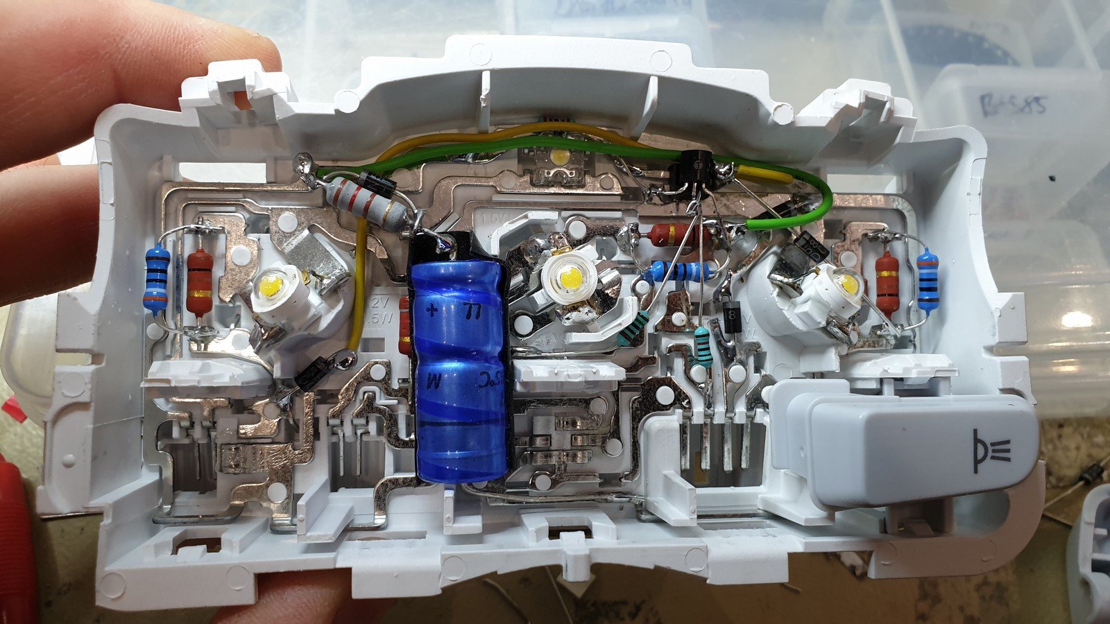

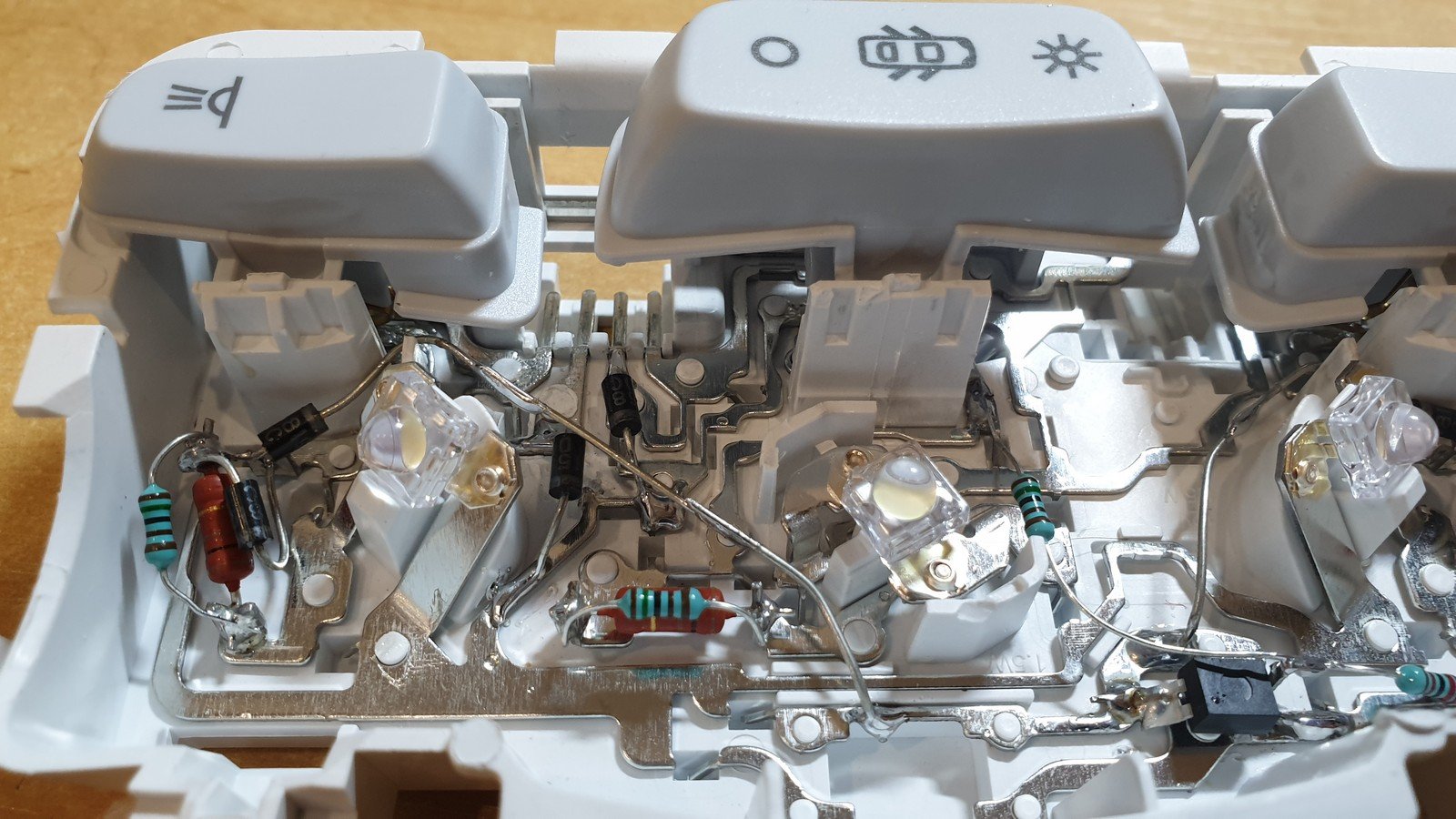

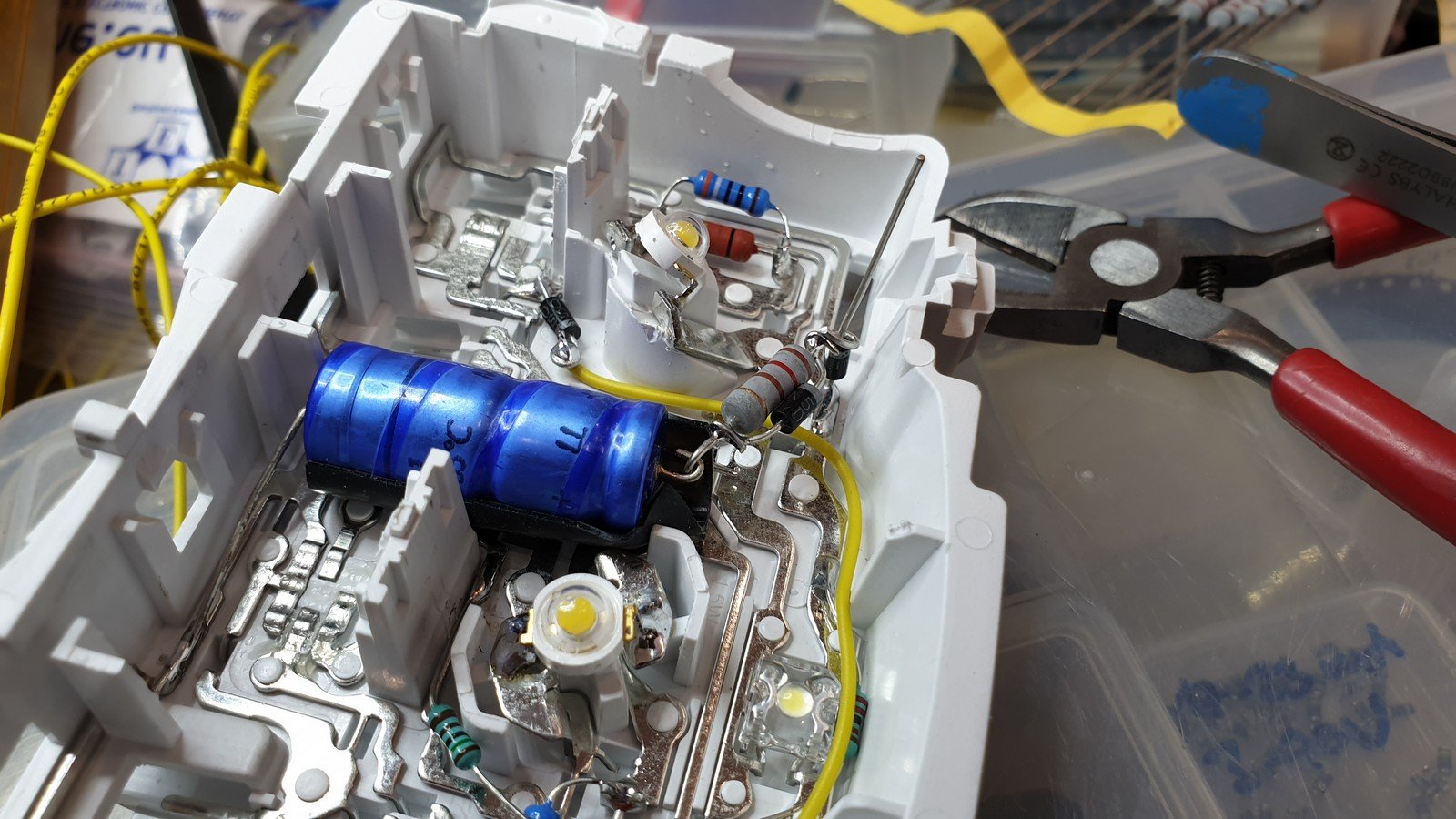

profor Odesláno 28. únor 2020 Autor Sdílet Odesláno 28. únor 2020 Malé doplnenie Citovat Odkaz ke komentáři Sdílet na ostatní stránky More sharing options...
profor Odesláno 28. únor 2020 Autor Sdílet Odesláno 28. únor 2020 Úprava predného a zadného stropného svetla: - pri rozsvitení sa stropného svetla sa rozsvietia aj čítacie lampičky - "vyhladený" fade out pri zhasínaní svetla, kde LED diódy na konci blikali - vymenené LED za neutrálne biele, nie studené biele 1 W - čítacie sa rozsvietia spolu so stropným, aj pri odomknutí, keď na čítacie ešte nie je privedené + 12 V. - všetky funkcie svetiel ostali nezmenené Citovat Odkaz ke komentáři Sdílet na ostatní stránky More sharing options...

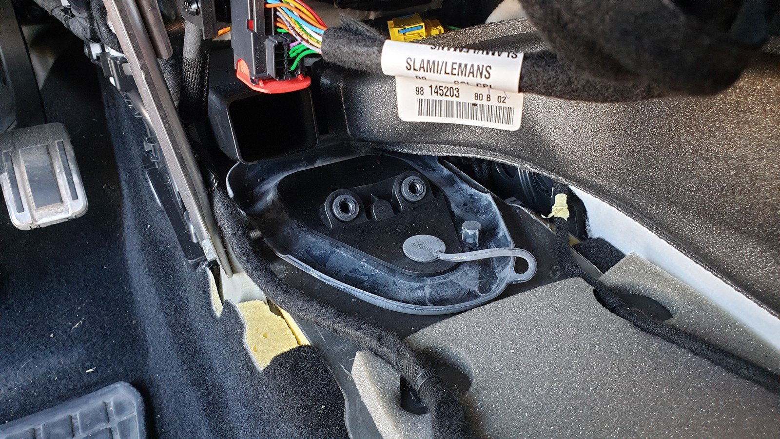

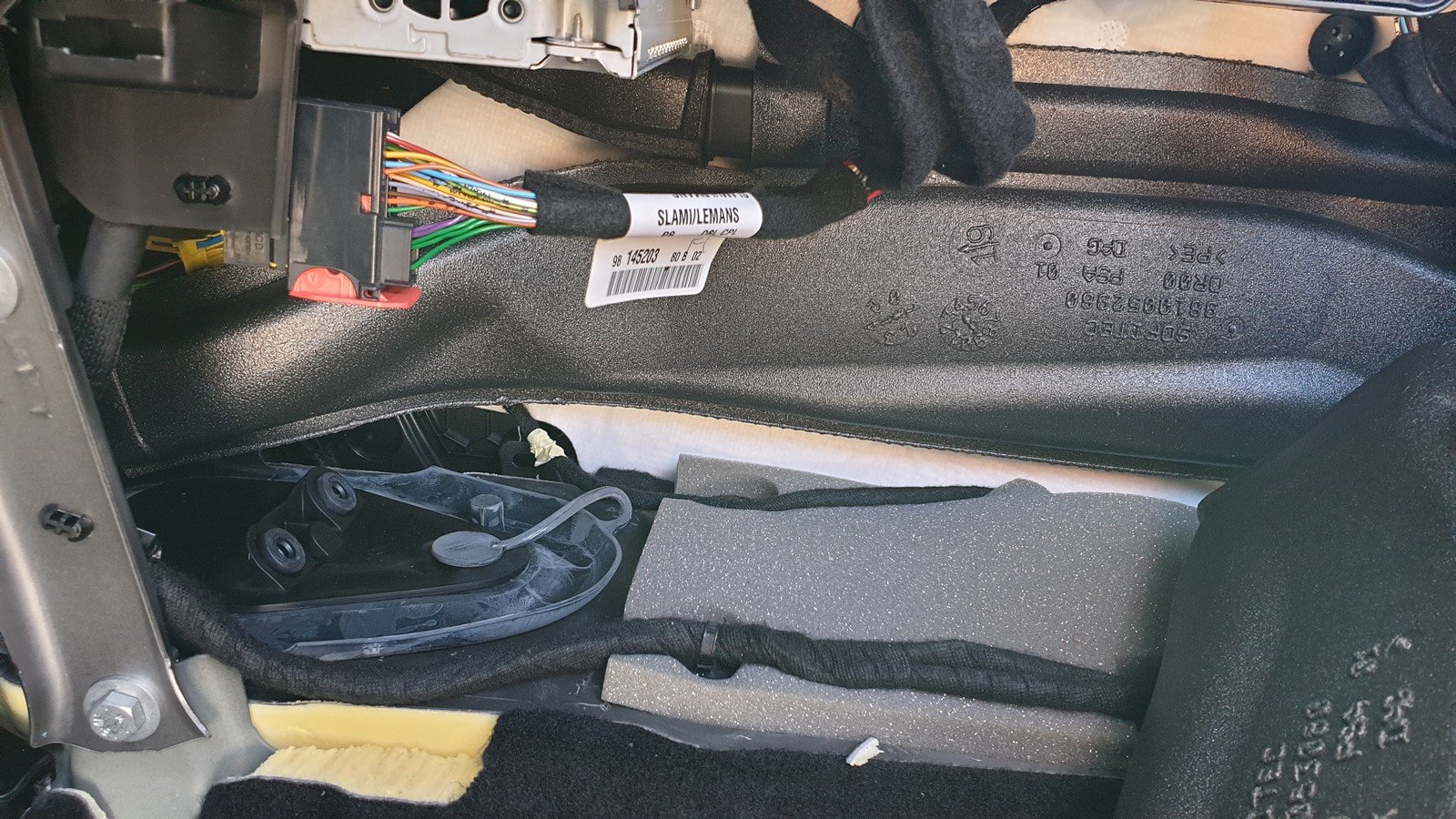

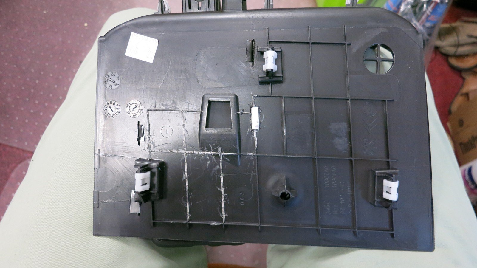

profor Odesláno 14. květen 2020 Autor Sdílet Odesláno 14. květen 2020 To čo tam mám za odparovací kanálik z gumy? A ten štupel??? Inak v tom tuneli je sakra dosť miesta. Nemal tam byť subwoofer? Citovat Odkaz ke komentáři Sdílet na ostatní stránky More sharing options...
profor Odesláno 19. květen 2020 Autor Sdílet Odesláno 19. květen 2020 Originál subwoofer je dúfam už na ceste z Poľska. Teším saaa Citovat Odkaz ke komentáři Sdílet na ostatní stránky More sharing options...
