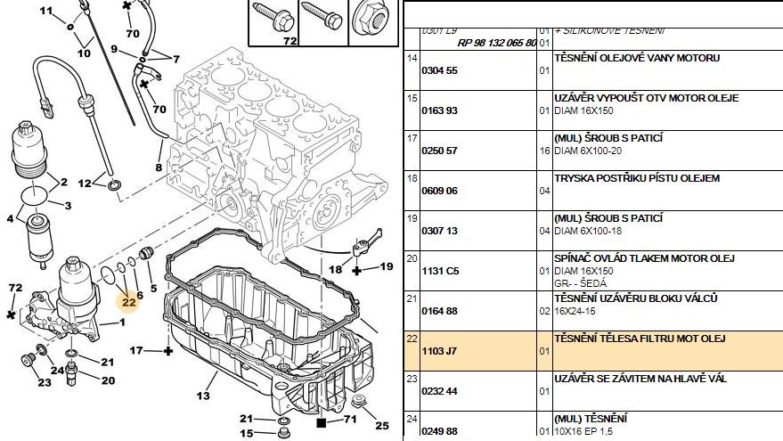

klikovka007 Odesláno 30. listopad 2019 Sdílet Odesláno 30. listopad 2019 (upraveno) Zdravím, chci se zeptat jaké je těsnění u držáku olejového filtru (viz foto). Jedná se o motor NFU. Díky Upraveno 30. listopad 2019 uživatelem klikovka007 Citovat Odkaz ke komentáři Sdílet na ostatní stránky More sharing options...
jarokare Odesláno 30. listopad 2019 Sdílet Odesláno 30. listopad 2019 @klikovka007 Napiš VIN , liší se to datem výroby ... Citovat Odkaz ke komentáři Sdílet na ostatní stránky More sharing options...
klikovka007 Odesláno 30. listopad 2019 Autor Sdílet Odesláno 30. listopad 2019 Vinko je VF32HNFUF41922040 Jinak podle mě, tam patří například tohle těsnění: AJUSA 01059300 Díky za pomoc. Citovat Odkaz ke komentáři Sdílet na ostatní stránky More sharing options...
jarokare Odesláno 30. listopad 2019 Sdílet Odesláno 30. listopad 2019 (upraveno) Jj , podle čísla by to mělo být ono Upraveno 1. prosinec 2019 uživatelem jarokare inoxing ohodnotil 1 Citovat Odkaz ke komentáři Sdílet na ostatní stránky More sharing options...

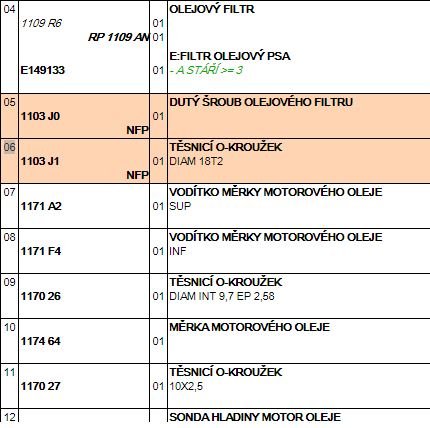

klikovka007 Odesláno 30. listopad 2019 Autor Sdílet Odesláno 30. listopad 2019 Jinak koukám, že tam u pozice 22 jsou dvě těsnění. Takže to druhý je podle mě toto AJUSA 01111400. Jestli se můžu zeptat, tak co je na pozici 6? Díky moc Citovat Odkaz ke komentáři Sdílet na ostatní stránky More sharing options...
jarokare Odesláno 1. prosinec 2019 Sdílet Odesláno 1. prosinec 2019 @klikovka007 doplněno Citovat Odkaz ke komentáři Sdílet na ostatní stránky More sharing options...
klikovka007 Odesláno 1. prosinec 2019 Autor Sdílet Odesláno 1. prosinec 2019 Super, díky moc Jinak jestli bych mohl poprosit o radu, tak ten o-koužek se dá koupit, popřípadě jaký? Díky moc Citovat Odkaz ke komentáři Sdílet na ostatní stránky More sharing options...
jarokare Odesláno 1. prosinec 2019 Sdílet Odesláno 1. prosinec 2019 Máš to tam napsaný , je to normální O kroužek s vnitřním průměrem 18mm a tloušťkou 2mm Citovat Odkaz ke komentáři Sdílet na ostatní stránky More sharing options...
klikovka007 Odesláno 1. prosinec 2019 Autor Sdílet Odesláno 1. prosinec 2019 Jsem slepej těžce , díky moc za pomoc a za screeny. Citovat Odkaz ke komentáři Sdílet na ostatní stránky More sharing options...
peuegeot_king Odesláno 5. srpen 2021 Sdílet Odesláno 5. srpen 2021 (upraveno) Ahoj, všem. Procházím forum a toto téma mi hraje do karet z následujícího důvodu. Na obrázku pozice 20 Spínač ovlád tlakem oleje. Zjistil jsem že ho mám na své 206 zničený resp. upadlé dráty. Co přesně má za úkol dělat tento spínač? Měl jsem za to, že je to čidlo tlaku oleje. Věděl by někdo ze zdejších peugeot fandů? Zjistil jsem to při výměně oleje a filtru. Žádna kontrolka mi na palubovce nesvítí a hladinoměr při zapnutí spínačky funguje dobře. Edit: tak jsem to hledal pod kodem 1131 C5 a opravduto je snimač tlaku, takže by teoreticky mohlo dojít k poruše mazání a ja bych se o tom nedoveděl. Takže se pokusím dát to do pořádku. Otázka jestli bude ten kabel použitelný atd. Ale to nejprve musím prověřit. Díky Upraveno 5. srpen 2021 uživatelem peuegeot_king Citovat Odkaz ke komentáři Sdílet na ostatní stránky More sharing options...
jarokare Odesláno 5. srpen 2021 Sdílet Odesláno 5. srpen 2021 Ano , je to čidlo tlaku oleje , když nefunguje , tak nesvítí kontrolka nízkého tlaku oleje , což by ani tak nevadilo , ale bohužel se nerozsvítí ani při závadě tlakového okruhu , což už může být problém . Citovat Odkaz ke komentáři Sdílet na ostatní stránky More sharing options...
ozzy56 Odesláno 5. srpen 2021 Sdílet Odesláno 5. srpen 2021 @jarokare u 206 nesvítí kontrolka mazání když zapnu klíček ? k čidlu jde jen jeden kabel a ten spíná kostru, ne ?, nějak jsem domotaný z toho, cos napsal Citovat Odkaz ke komentáři Sdílet na ostatní stránky More sharing options...
jarokare Odesláno 5. srpen 2021 Sdílet Odesláno 5. srpen 2021 @ozzy56 Vždyť píšu , když nefunguje čidlo , tak nesvítí kontrolka ... Citovat Odkaz ke komentáři Sdílet na ostatní stránky More sharing options...
