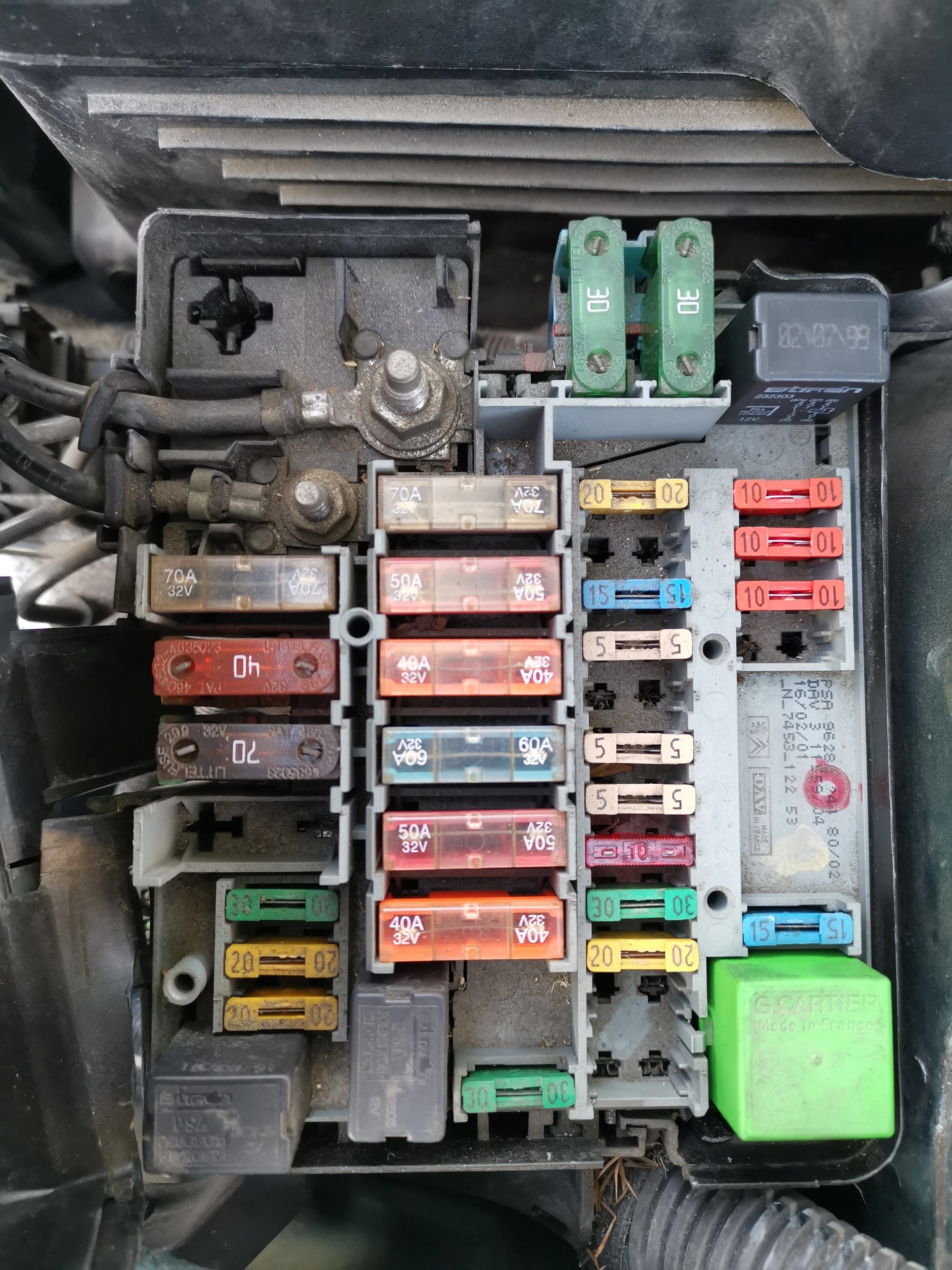

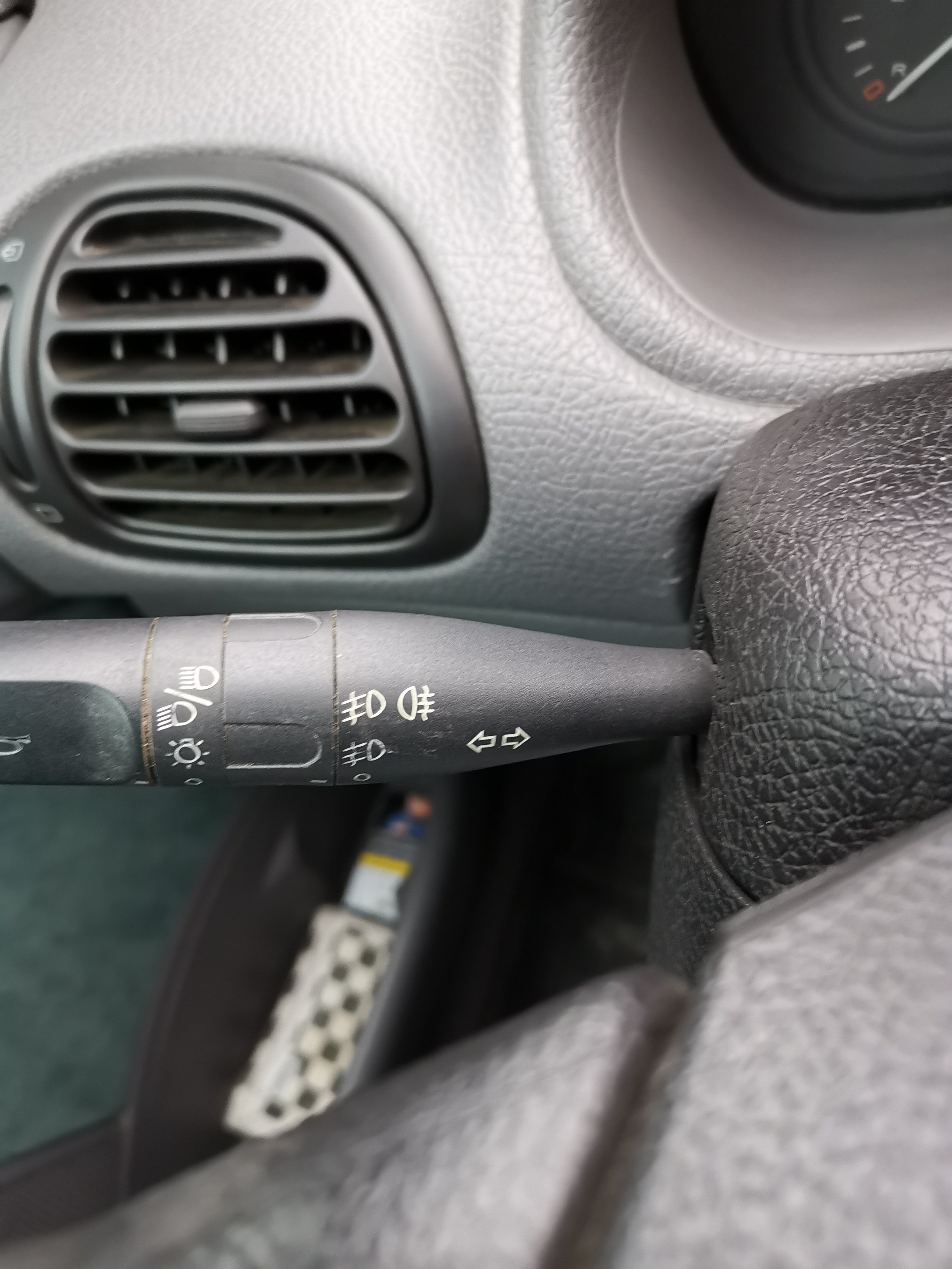

lmfao1232 Odesláno 26. listopad 2019 Sdílet Odesláno 26. listopad 2019 (upraveno) Dobrý den mám 206 rok 2001 2.0 Hdi a chtěl bych zapojit mlhovky co jsem koukal na modul je tam BSM B2 siemens lze vyměnit za novější B3 a výše nestane se nic když dam novější myšleno tak jestli nebudu muset měnit ještě něco navíc páčku už jsem sehnal byla tam puvodní a měla polohu jen na zadní dále se chci zeptat mam tam staré světla H4 a chci dát ty čire H7 co vše na to budu potrebovat je potřeba jiná páčka ta moje má jen H4 nebo stačí sehnat relé (nevim kde je ) moc děkuji všem. Upraveno 26. listopad 2019 uživatelem lmfao1232 Citovat Odkaz ke komentáři Sdílet na ostatní stránky More sharing options...
ChouLu Odesláno 26. listopad 2019 Sdílet Odesláno 26. listopad 2019 Pokud máš mux, tak jsi páčku měnil k ničemu, tam se musí mlhovky nakonfigurovat v BSI přes origo diag Na ostatní jsem ti odpověděl v dalším vlákně Když napíšeš sem VIN, řeknu ti co a jak Citovat Odkaz ke komentáři Sdílet na ostatní stránky More sharing options...

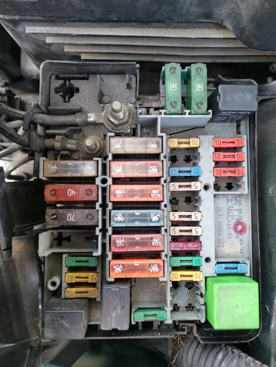

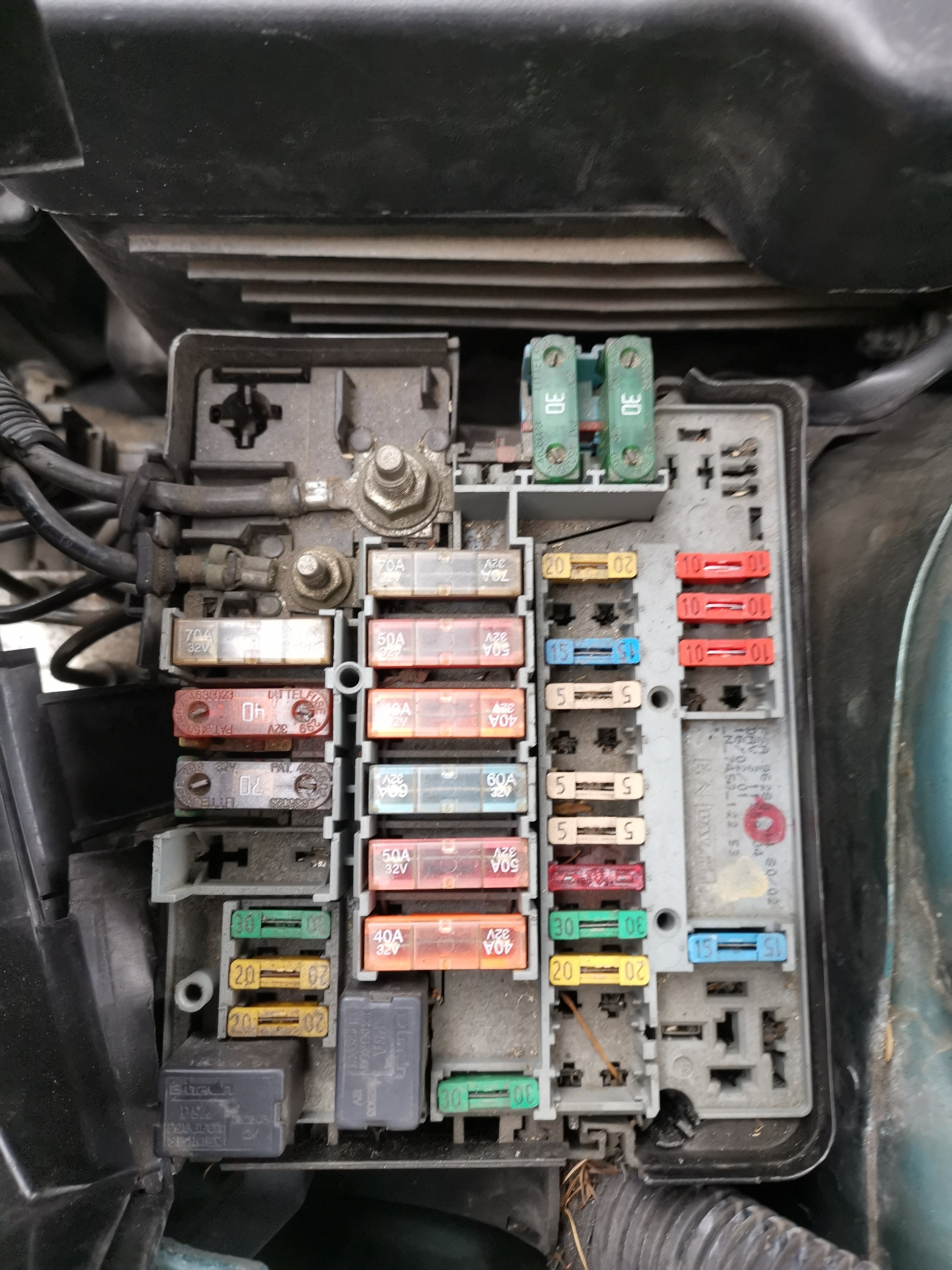

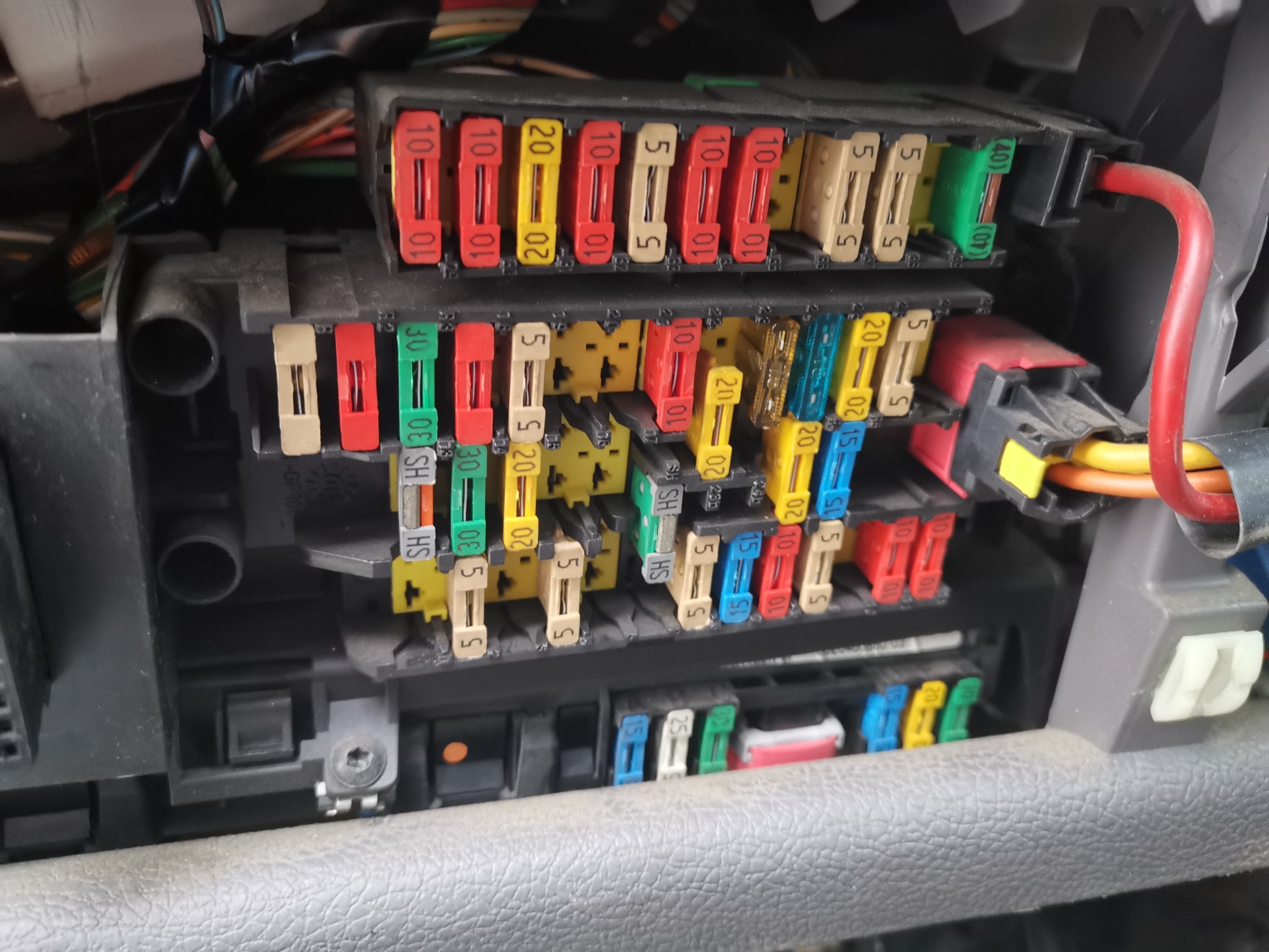

lmfao1232 Odesláno 27. listopad 2019 Autor Sdílet Odesláno 27. listopad 2019 před 18 hodinami, ChouLu napsal: Mlhovky jsou zapojené a nesvítí pouze zadni davam foto pojistek pačky mám nemux Citovat Odkaz ke komentáři Sdílet na ostatní stránky More sharing options...
krtek 2 Odesláno 27. listopad 2019 Sdílet Odesláno 27. listopad 2019 (upraveno) vsak ty mas obycajn poistkovku v motorovom priestore budes tam musiet zrejme doplnit relatko prednych hmloviek a zapojit packu pod volantom myslim dotiahnt kabely ak tam niesu chce to pozriet schemu zapojenia ale u mna je to tusim cez to rele Upraveno 27. listopad 2019 uživatelem krtek 2 Citovat Odkaz ke komentáři Sdílet na ostatní stránky More sharing options...
lmfao1232 Odesláno 27. listopad 2019 Autor Sdílet Odesláno 27. listopad 2019 Krtek ok kdyby kdokoliv veděl kam to relé dát prosim napište mi děkuji Citovat Odkaz ke komentáři Sdílet na ostatní stránky More sharing options...
krtek 2 Odesláno 27. listopad 2019 Sdílet Odesláno 27. listopad 2019 skus ten pravy horny roh ale tazko povedat treba to merat v tej poistkovke v tych zdierkach po zapnti hmlovky na packe ide o to ci tam su dotiahnute kabely ak niesu bude to zlozitejsie Citovat Odkaz ke komentáři Sdílet na ostatní stránky More sharing options...

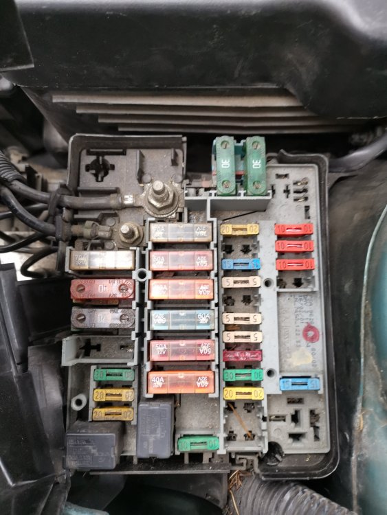

lmfao1232 Odesláno 27. listopad 2019 Autor Sdílet Odesláno 27. listopad 2019 Je to ona ta pačka na mlhovky ? ja jen jestli je to opravdu ona a takle vypadá můj 18 letej mazlik Citovat Odkaz ke komentáři Sdílet na ostatní stránky More sharing options...
krtek 2 Odesláno 27. listopad 2019 Sdílet Odesláno 27. listopad 2019 (upraveno) no a takisto doplnit poistky na hmlovky v tej poistkovke pod kapotou pozriet podla knizky pozicie ak tam nebudu zdierky tak problem niesu dotiahnute kabely ale podla pohladu je tvoja poistkovka rovnaka ako u mna cize mali by to byt poistky tie dve cervene 10A pocitas od praveho vrchu smerom dole cize mas ich tam zrejme ,ale over si to Upraveno 27. listopad 2019 uživatelem krtek 2 Citovat Odkaz ke komentáři Sdílet na ostatní stránky More sharing options...

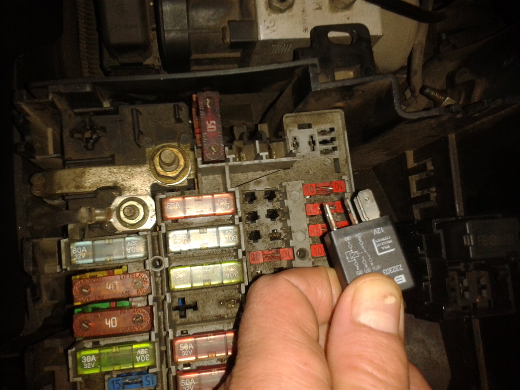

krtek 2 Odesláno 27. listopad 2019 Sdílet Odesláno 27. listopad 2019 pozrem este kde je to rele na hmlovky skocim dole a ochvilu napisem Citovat Odkaz ke komentáři Sdílet na ostatní stránky More sharing options...
krtek 2 Odesláno 27. listopad 2019 Sdílet Odesláno 27. listopad 2019 (upraveno) tak ano je to to rele vpravo hore ty ho tam nemas tak si ho doplni Upraveno 27. listopad 2019 uživatelem krtek 2 Citovat Odkaz ke komentáři Sdílet na ostatní stránky More sharing options...
lmfao1232 Odesláno 27. listopad 2019 Autor Sdílet Odesláno 27. listopad 2019 krtek moc děkuji Citovat Odkaz ke komentáři Sdílet na ostatní stránky More sharing options...

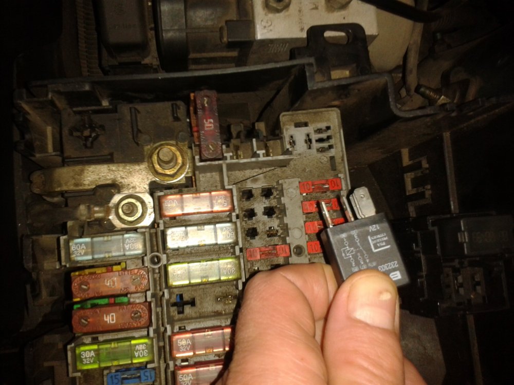

krtek 2 Odesláno 27. listopad 2019 Sdílet Odesláno 27. listopad 2019 (upraveno) zatial predcasne dopln rele a uvidi sa ci to pojde alebo nie , mozno to bude treba doriesit pozri ci v tych zdierkach petice relatka su kontakty musia tam byt ako vidis na mojej foto ten stredny z tej trojice byt nemusi dva kontakty u teba vidim ale tie dva zvysne nie, moze to byt fotkou ze ich nevidno Upraveno 27. listopad 2019 uživatelem krtek 2 P607Olda ohodnotil 1 Citovat Odkaz ke komentáři Sdílet na ostatní stránky More sharing options...
lmfao1232 Odesláno 28. listopad 2019 Autor Sdílet Odesláno 28. listopad 2019 Dodal jsem relé a mlhovky jdou ted prosim k těm H7 na nemuxu jak to udělat taky jiné relé ? děkuji za odpovedi Citovat Odkaz ke komentáři Sdílet na ostatní stránky More sharing options...

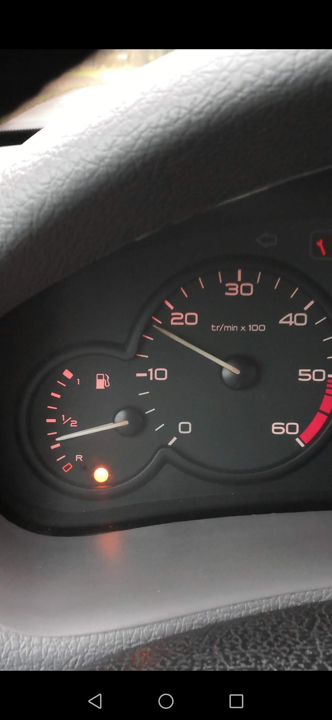

lmfao1232 Odesláno 23. prosinec 2019 Autor Sdílet Odesláno 23. prosinec 2019 Zdravím vás nevíte co by to mohlo dělat ?dle ukazatele čtvrt nádrže ale svítí už rezerva na videu je to vidět více když vypnu motor raficka spadne ale ne uplně dolu a ke konci videa je vidět jak pak spadne uplně a něco tam cvakne VID_20191223_125824.mp4 Citovat Odkaz ke komentáři Sdílet na ostatní stránky More sharing options...
stagrik Odesláno 26. únor 2021 Sdílet Odesláno 26. únor 2021 V 23. 12. 2019 at 13:09, lmfao1232 napsal: Zdravím vás nevíte co by to mohlo dělat ?dle ukazatele čtvrt nádrže ale svítí už rezerva na videu je to vidět více když vypnu motor raficka spadne ale ne uplně dolu a ke konci videa je vidět jak pak spadne uplně a něco tam cvakne VID_20191223_125824.mp4 Dobrý den.Jak jste to vyřešil?Přijde mi to jako špatný kontakt na plováku.Díky za info Citovat Odkaz ke komentáři Sdílet na ostatní stránky More sharing options...
ChouLu Odesláno 26. únor 2021 Sdílet Odesláno 26. únor 2021 kontakt na plováku to opravdu nebude to by se nerozsvítila rezerva u nemuxu prostě odešel motorek ukazatele nic neobvyklého Citovat Odkaz ke komentáři Sdílet na ostatní stránky More sharing options...
