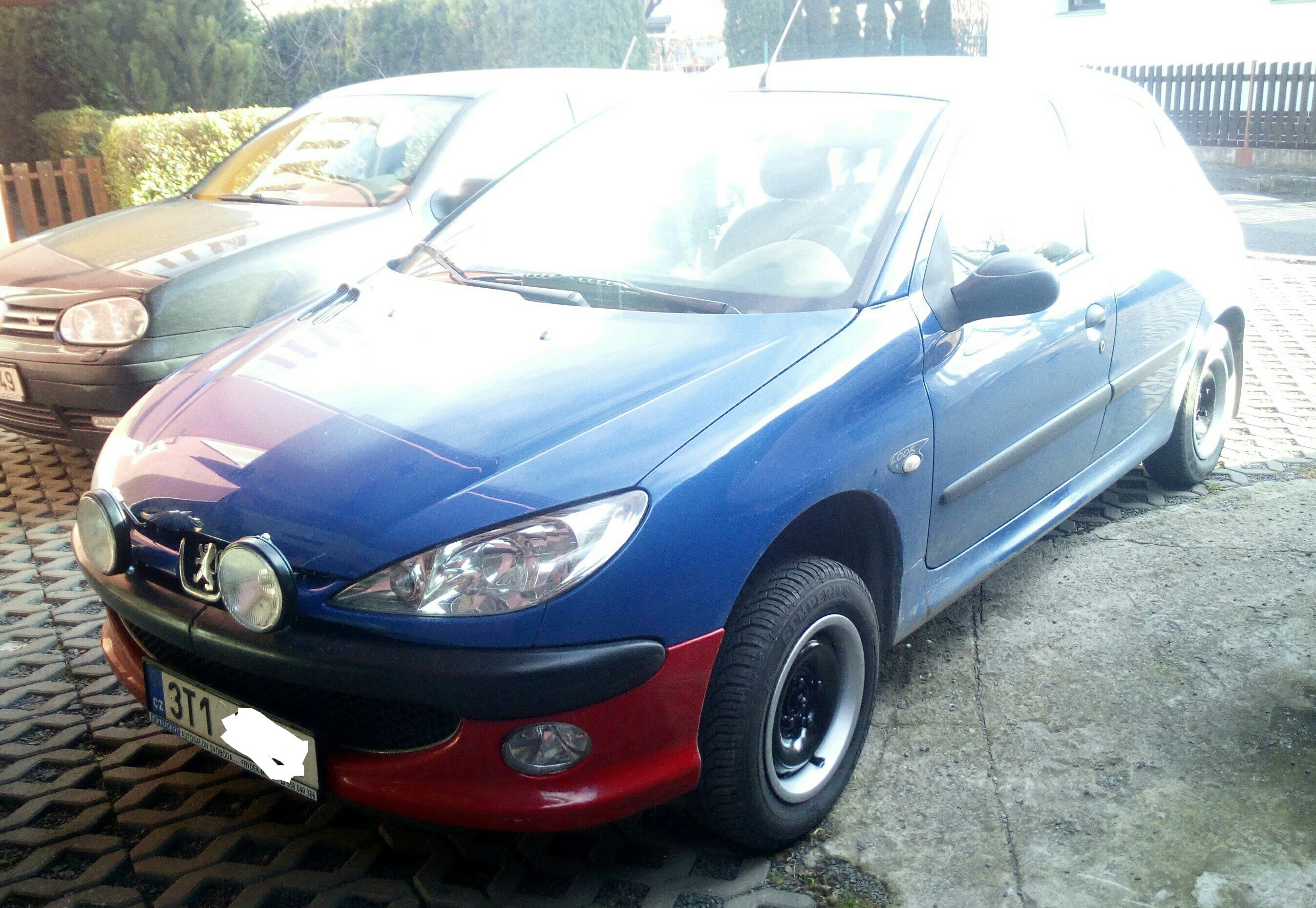

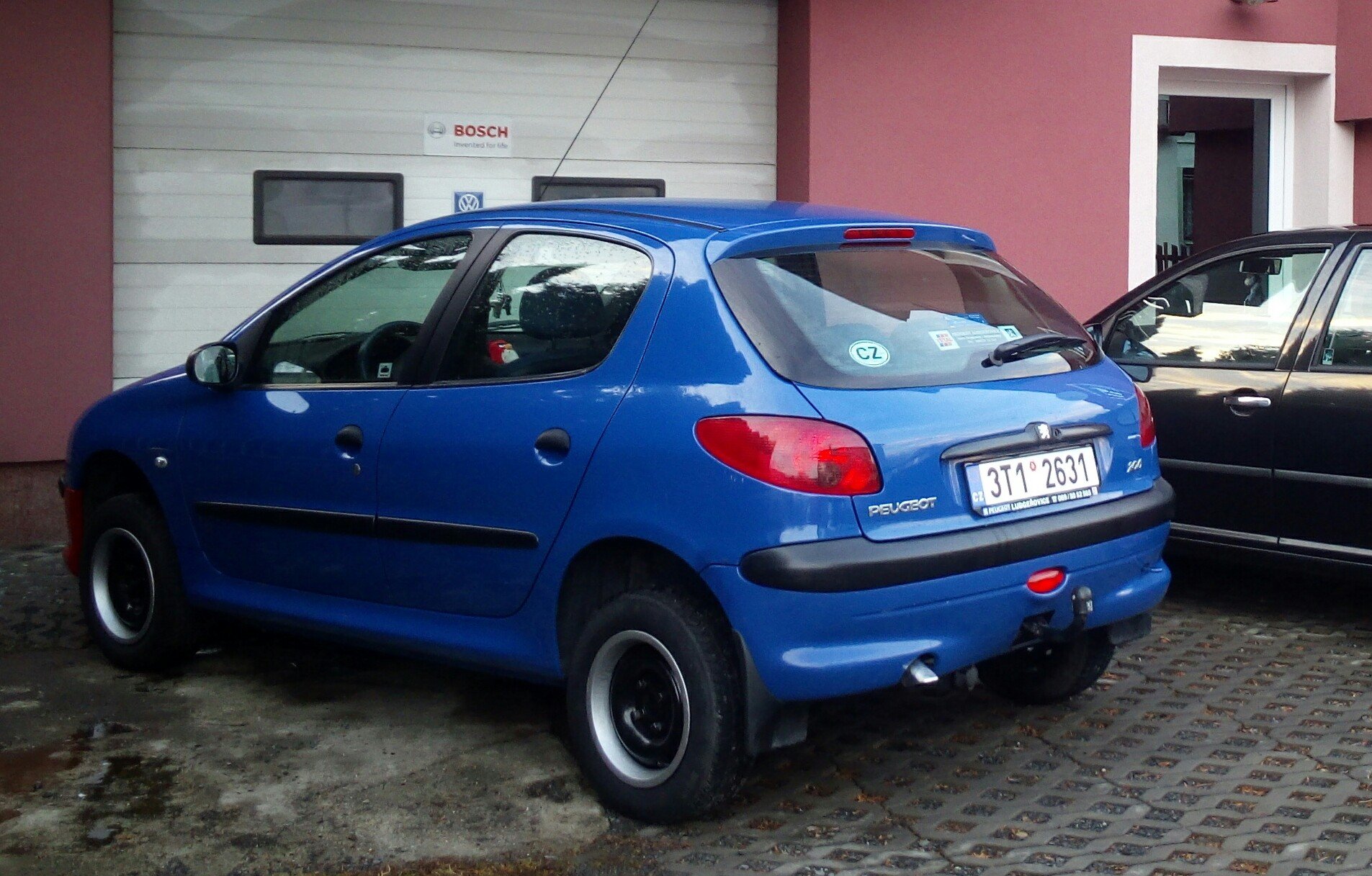

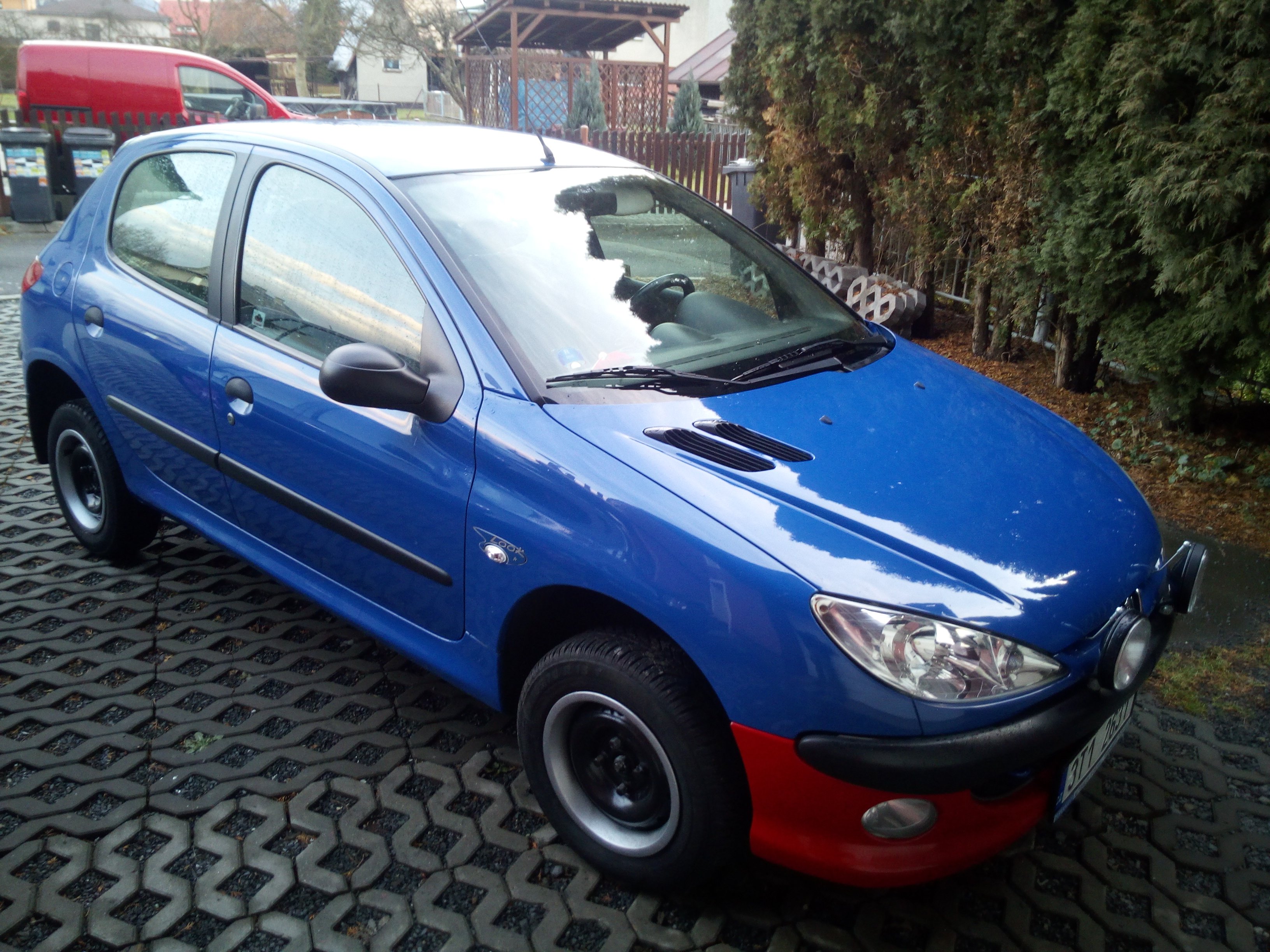

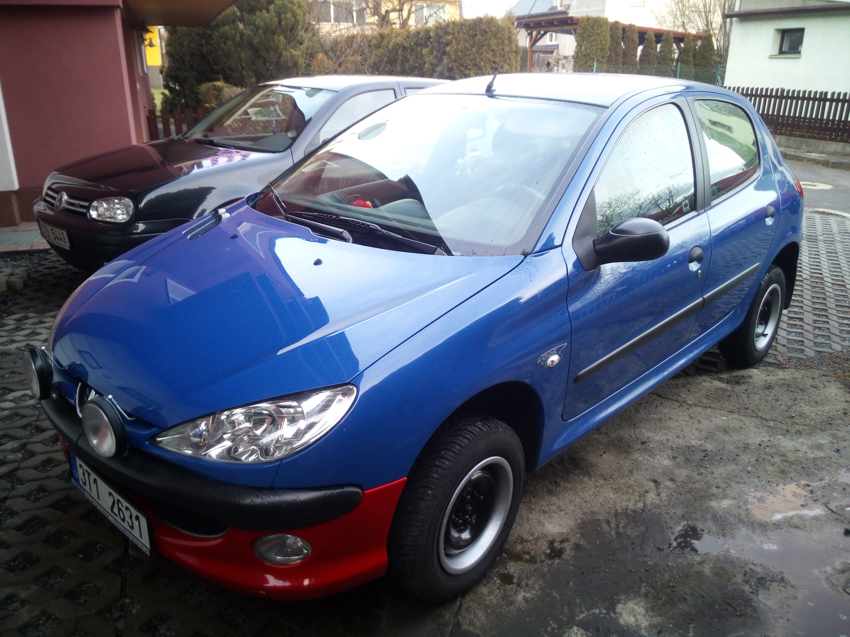

Návštěvník Odesláno 23. listopad 2019 Sdílet Odesláno 23. listopad 2019 (upraveno) Tchan se rozhodl koupit nové auto, takže sme začli řešit co s jeho 206. Výbava žádná, jeden pytel a nic, ani posilovač.. čili v podstatě neprodejné auto, byt ma najeto poctivě 117tkm a měl ho jako druhý majitel.. takže sme prodali Alhambru (parádní auto, ale za poslední dva roky nevyužité) a odkoupil jsem 206..Nikdy nebouraná, až na jedno místečko u víka nádrže zdravá, s repasovanou nápravou a po rozvodech, takže není potřeba nic moc řešit. Udělal sem přední tlumiče, pružiny, horní uložení misky, oleje, filtry, vycakal voskem, ošetřil zespodu, doladil drobnosti, využil nasyslený přední nárazník s mlhovkama a malinko individualizoval.. jezdím za 6.5 a jsem spokojený.. Motor 1.1 TU1JP - holobyt. Upraveno 24. listopad 2019 uživatelem Návštěvník Citovat Odkaz ke komentáři Sdílet na ostatní stránky More sharing options...

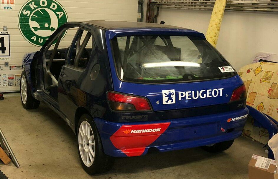

Návštěvník Odesláno 25. listopad 2019 Sdílet Odesláno 25. listopad 2019 No a proč vlastně "tréninková".. Protože kamarád staví do Českého mistráku historiků "A"čkovou 306 Citovat Odkaz ke komentáři Sdílet na ostatní stránky More sharing options...

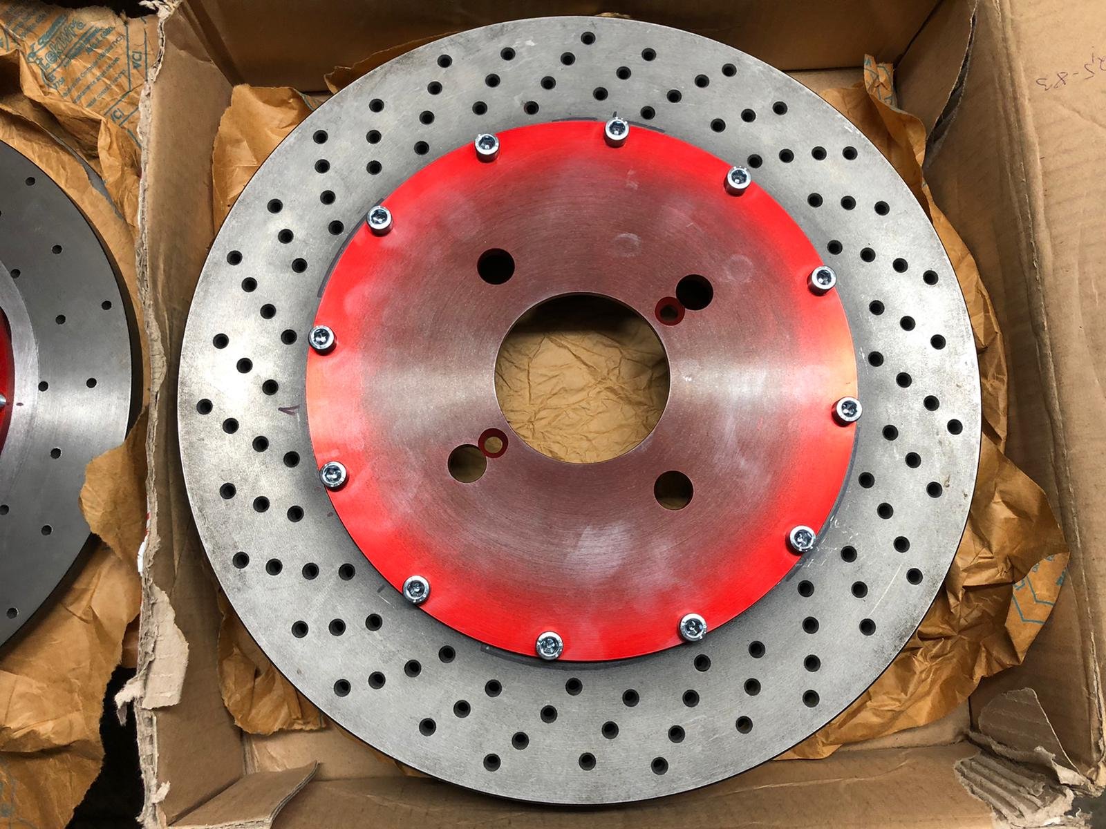

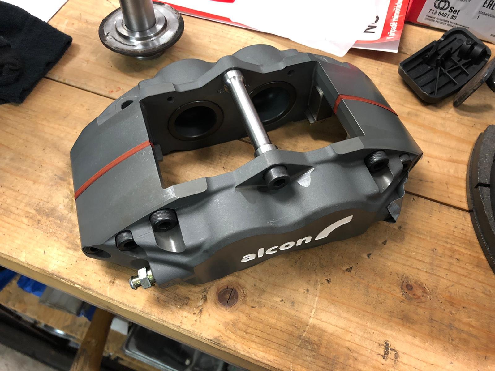

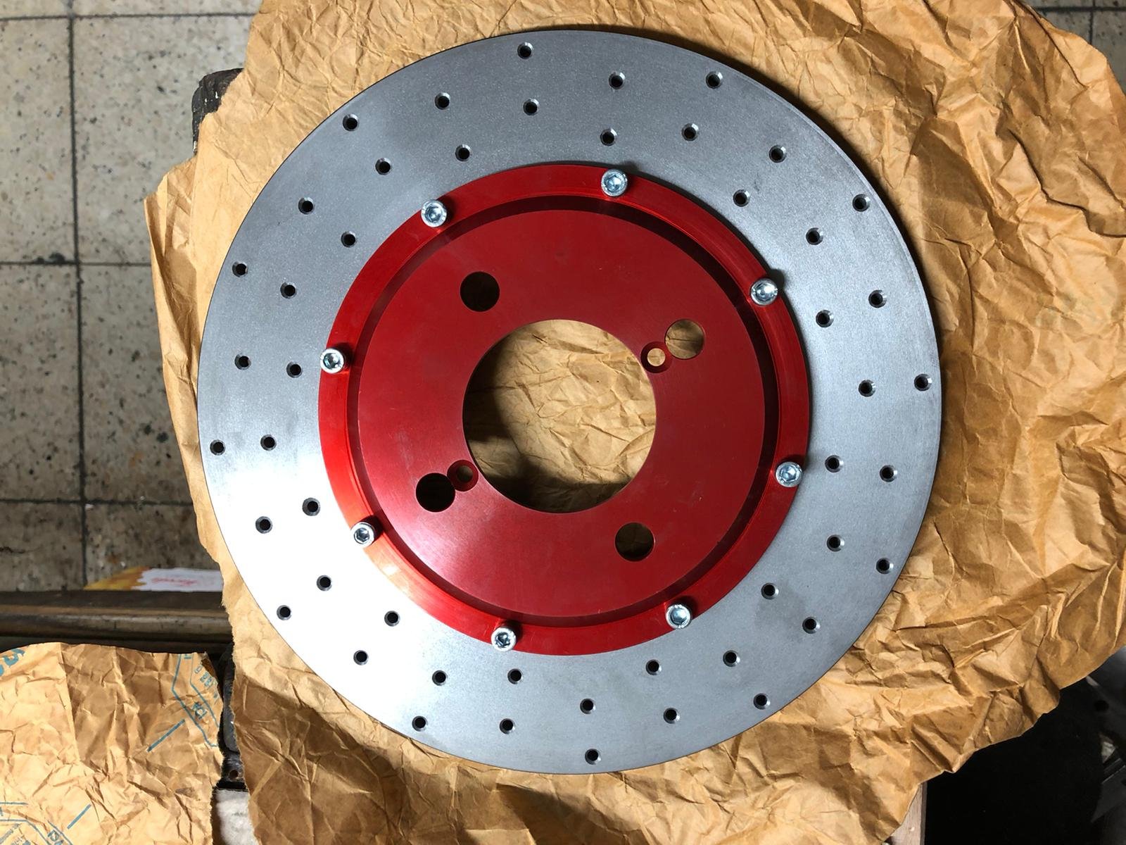

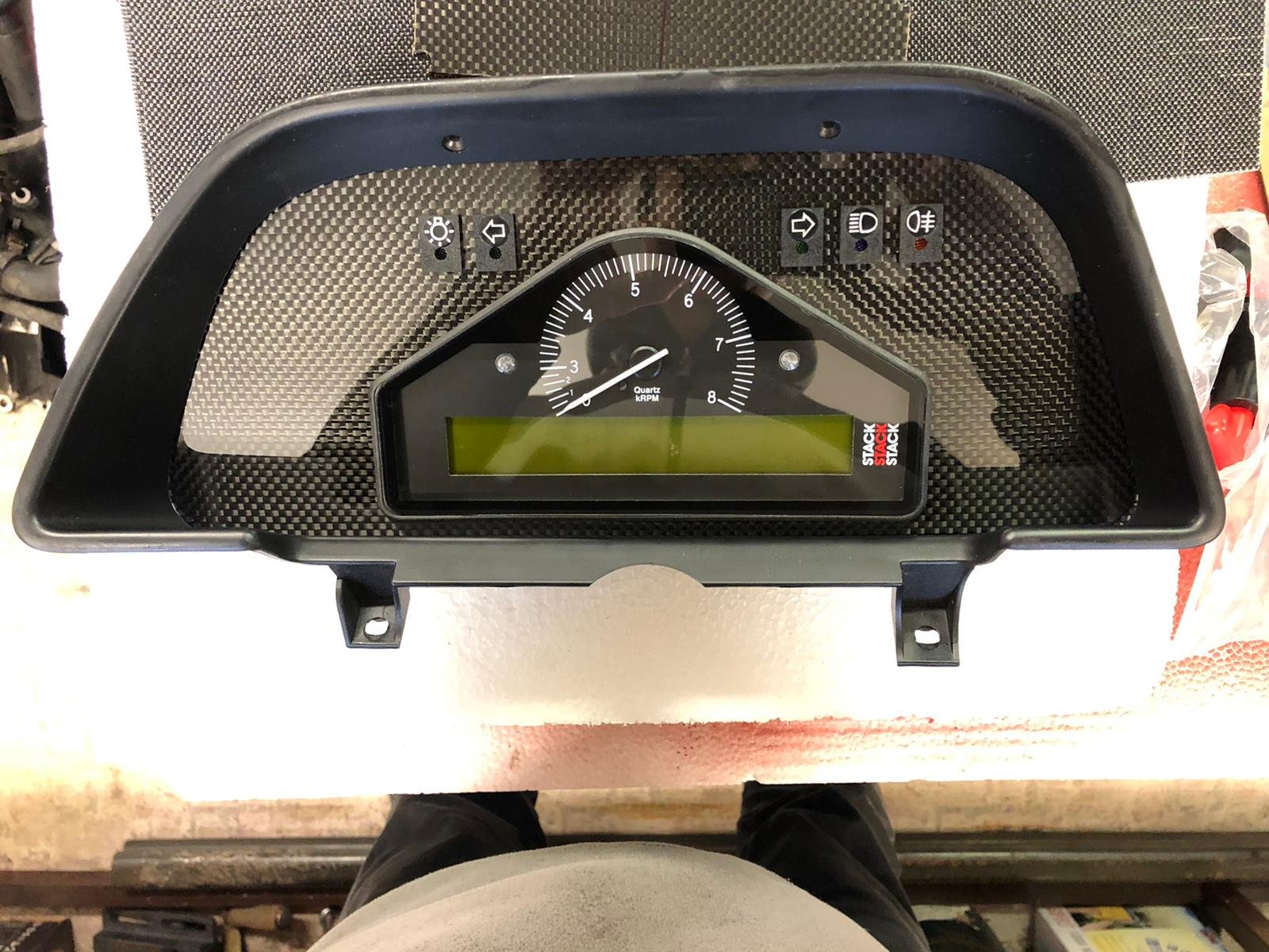

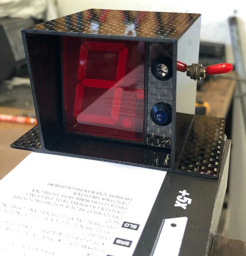

Návštěvník Odesláno 27. listopad 2019 Sdílet Odesláno 27. listopad 2019 Brzdy (kotouče-unašeče) vlastní výroba/vývoj (upravené sériové z jiných vozů). Třmeny Alcon Sdružený přístroj STACK.. Citovat Odkaz ke komentáři Sdílet na ostatní stránky More sharing options...

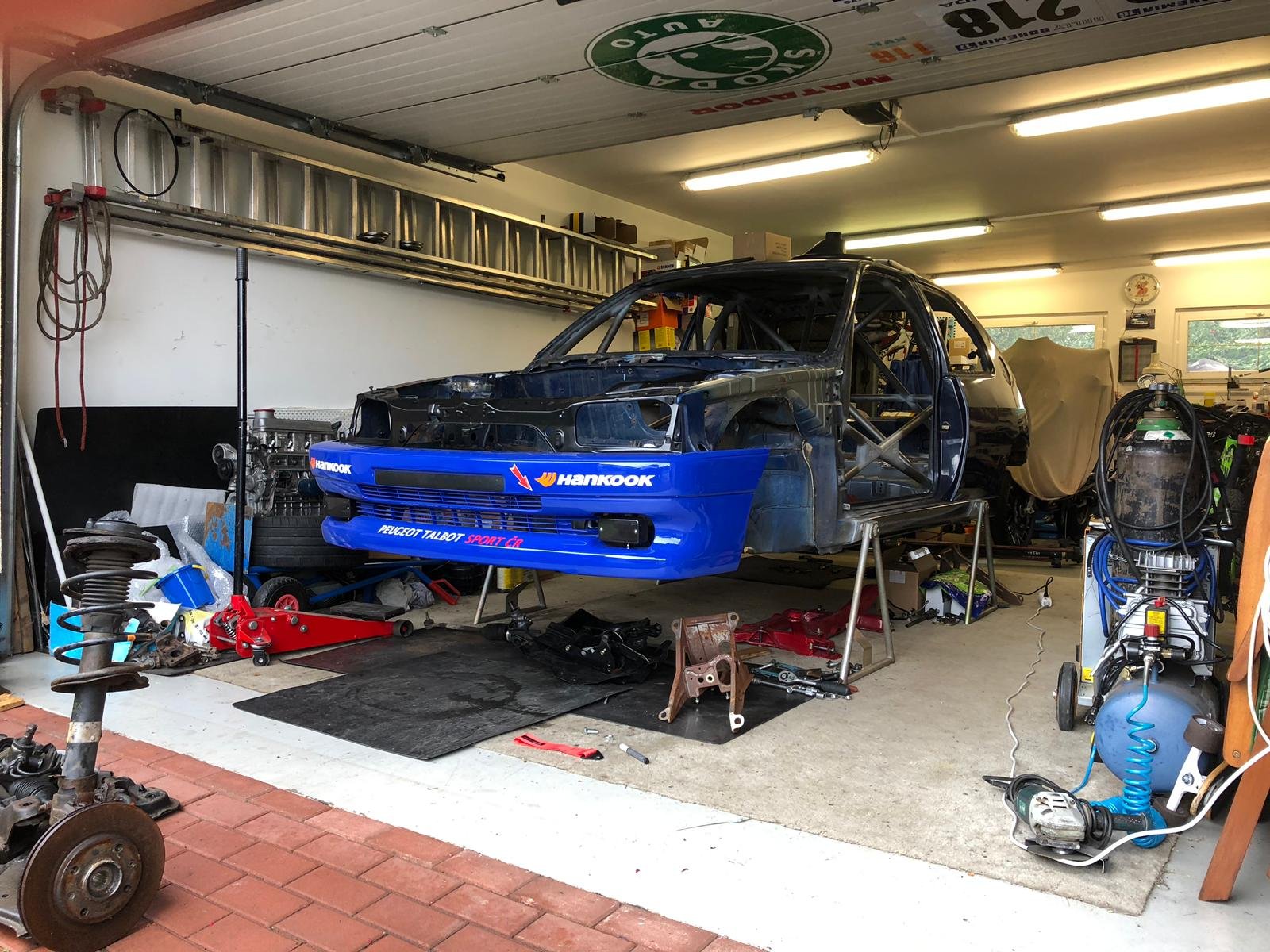

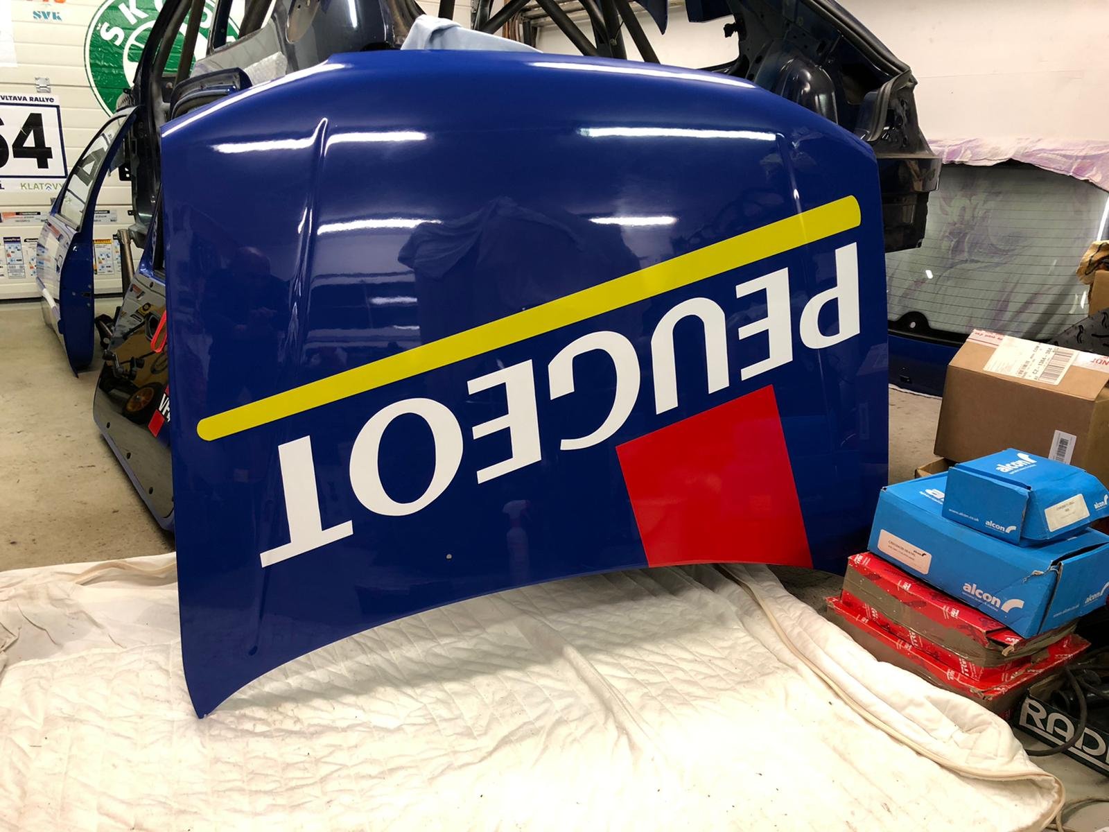

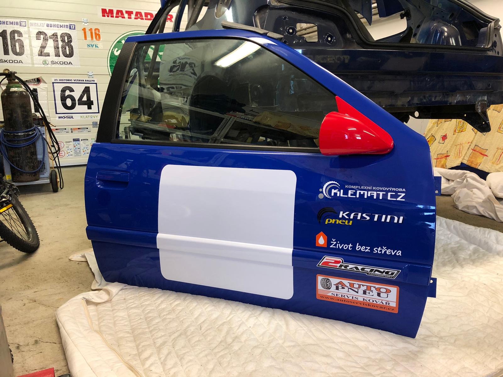

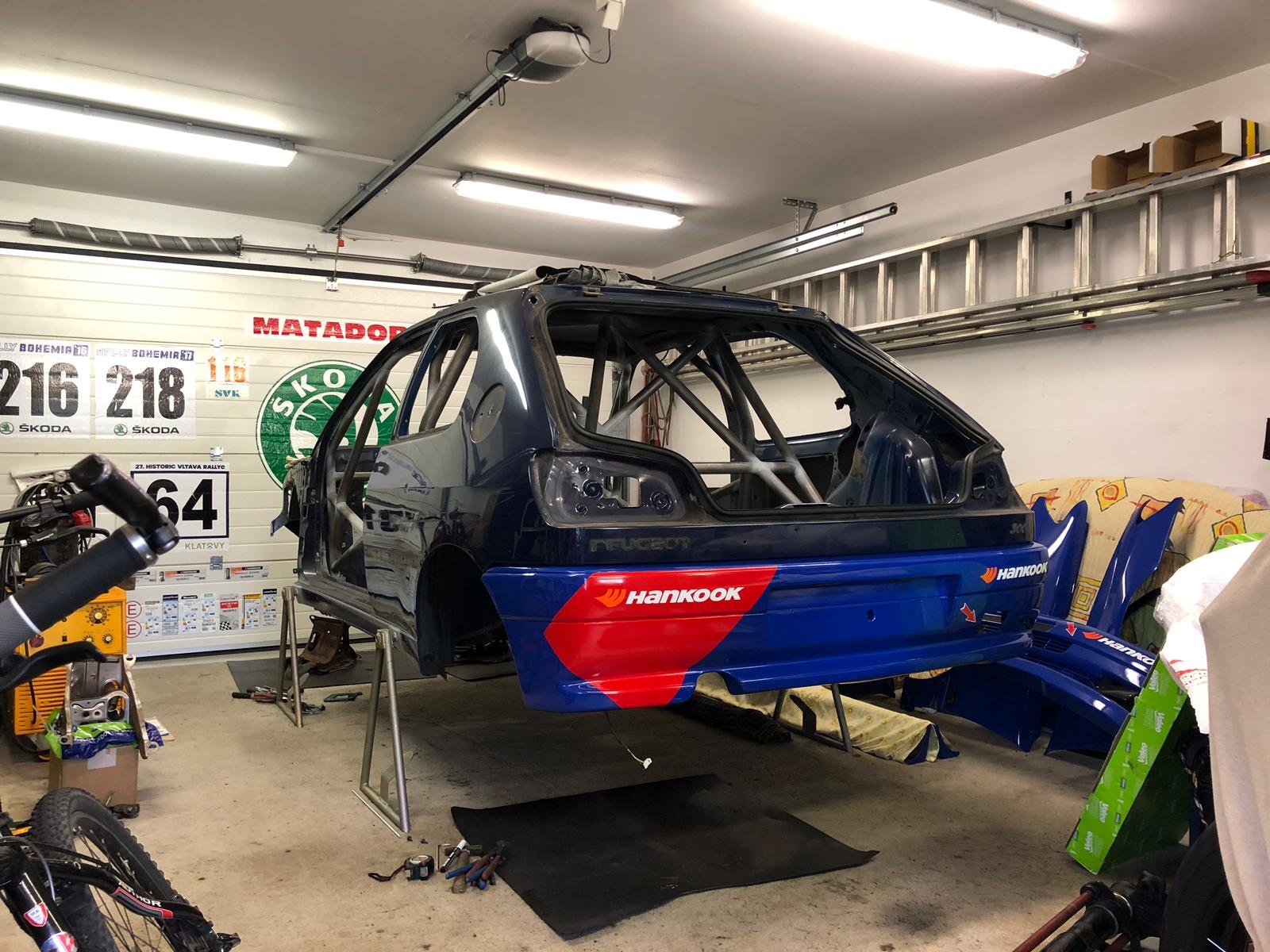

Návštěvník Odesláno 28. listopad 2019 Sdílet Odesláno 28. listopad 2019 (upraveno) Úplně svoje vlákno zatím není úplně ideální z hlediska "výzkumu a vývoje" konkurence.. až majitel/stavitel svolí, bude asi toto přejmenováno a požádáno o přesunutí do správné sekce..dle výsledku na "A"čkovém Favoritu, bude tato 306 slušným nářadím..(viz. skoda-virt - amksmb - pro nezaujaté, koho by to třeba zajímalo blíže).. Je to stavba dle homologace "A" do Historiků do r.v. 1996. Staví se podle homologace A5510. Motor S16 - 2.0 , GO by Dušan Fišer Skříň - ? je velká neznámá ? - shání se originální dle homologace.. Brzdy - třmeny Alcon , vlastní kotouče Přední ramena s nápravnicí - Theimer motorsport Zadní náprava sériová (složená ze sériových pružících prvků) Tlumení - Pro-Tlum p.Křístek Rám - NC power - p.Němec Lakování - Radim Ježek motorsport Zapalování + motor managment - ?? Upraveno 28. listopad 2019 uživatelem Návštěvník . Citovat Odkaz ke komentáři Sdílet na ostatní stránky More sharing options...

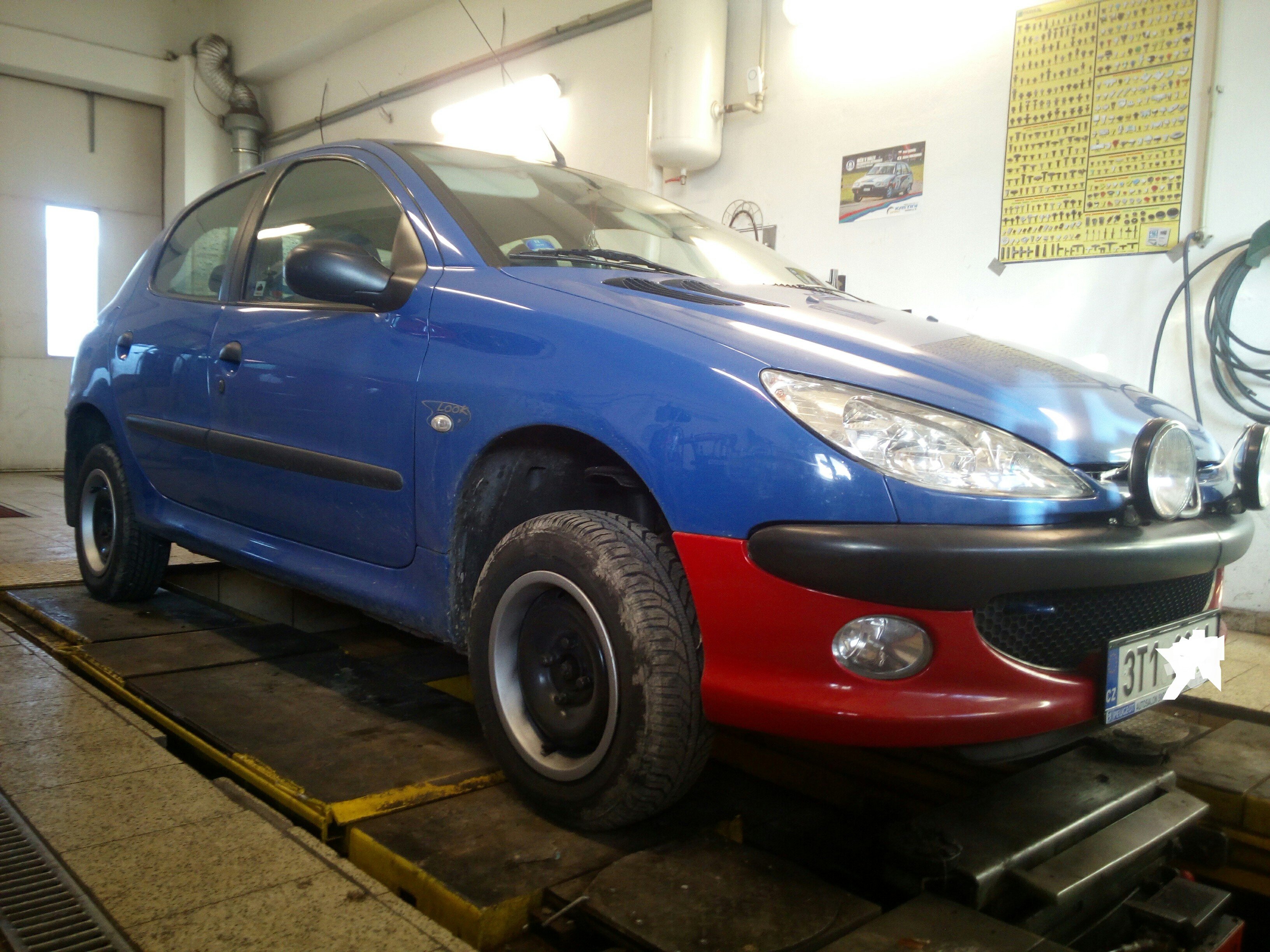

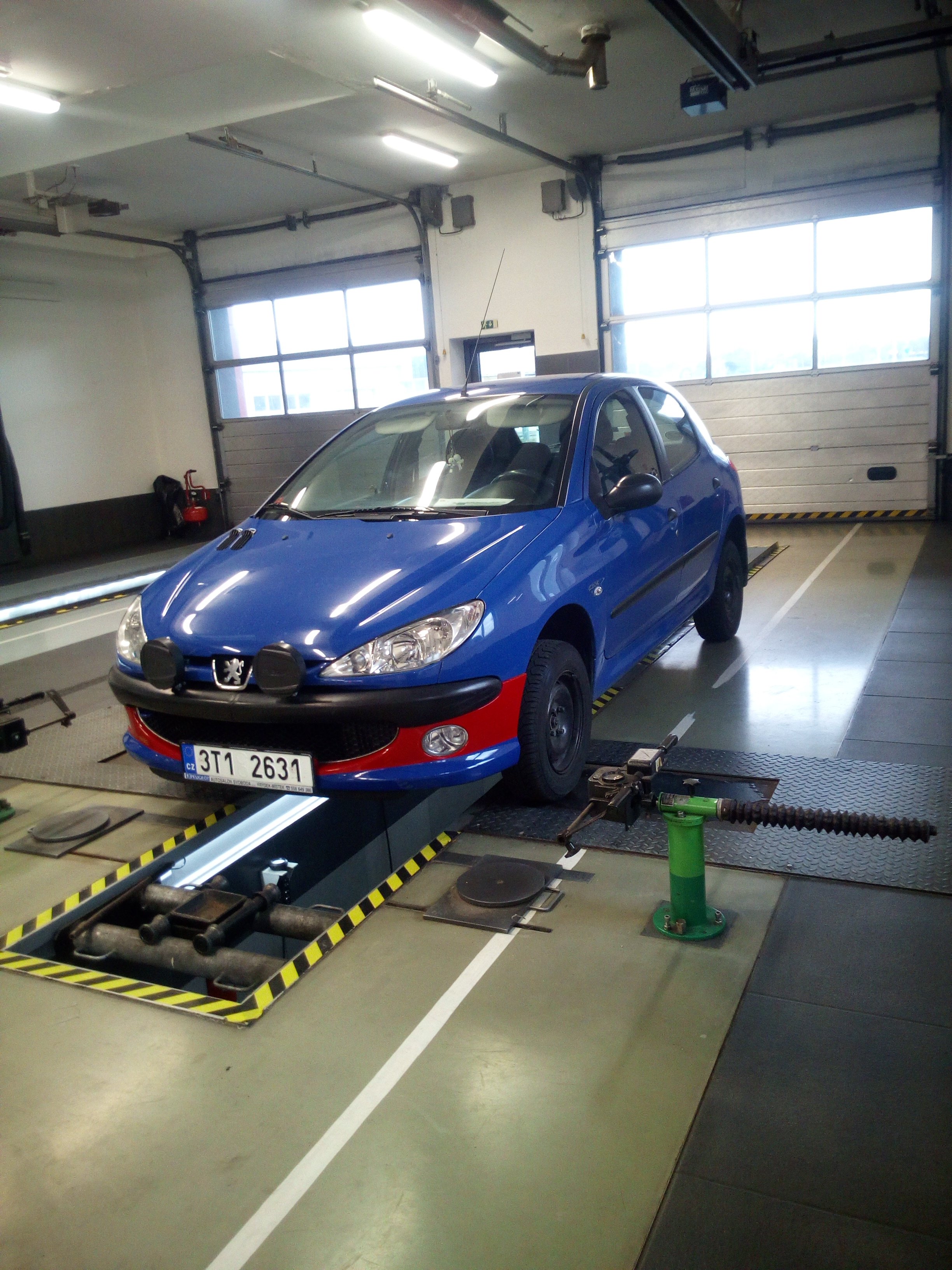

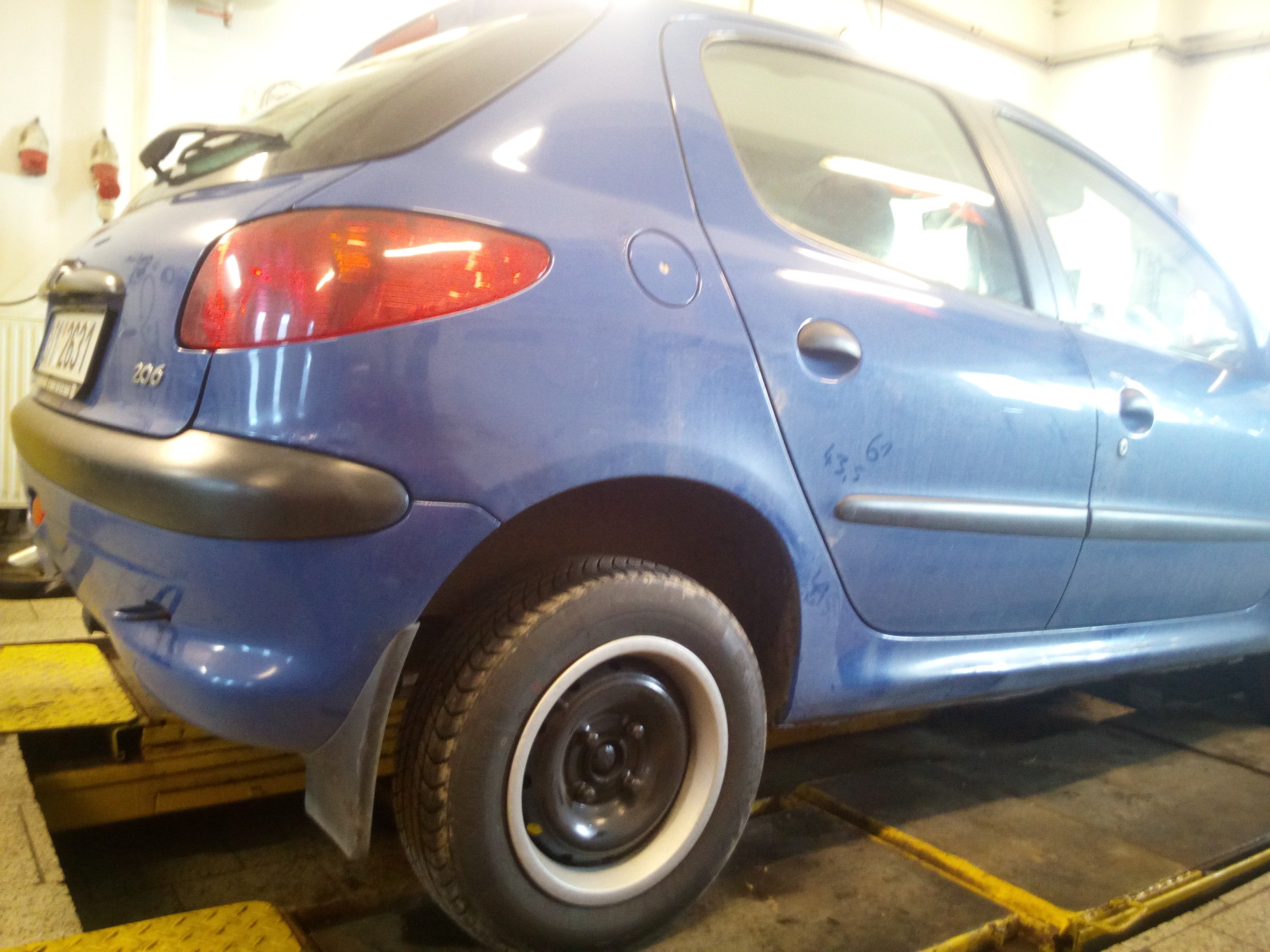

Návštěvník Odesláno 5. leden 2020 Sdílet Odesláno 5. leden 2020 Tak po 4tkm se čumák nijak zvlášť nepřičapnul, rozhodli sme se pro jiné řešení.. +60mm vzadu a je to na parádu, ani sem nemusel štelovat světla. Po odpojení tlumičů se rameno v podstatě ani nehlo, nesvěsilo se o víc jak cenťák, takže repasovaná náprava byla už od počátku nedobře složená (nastavená) a s původními tlumiči a pružinami to nebylo poznat.. Citovat Odkaz ke komentáři Sdílet na ostatní stránky More sharing options...

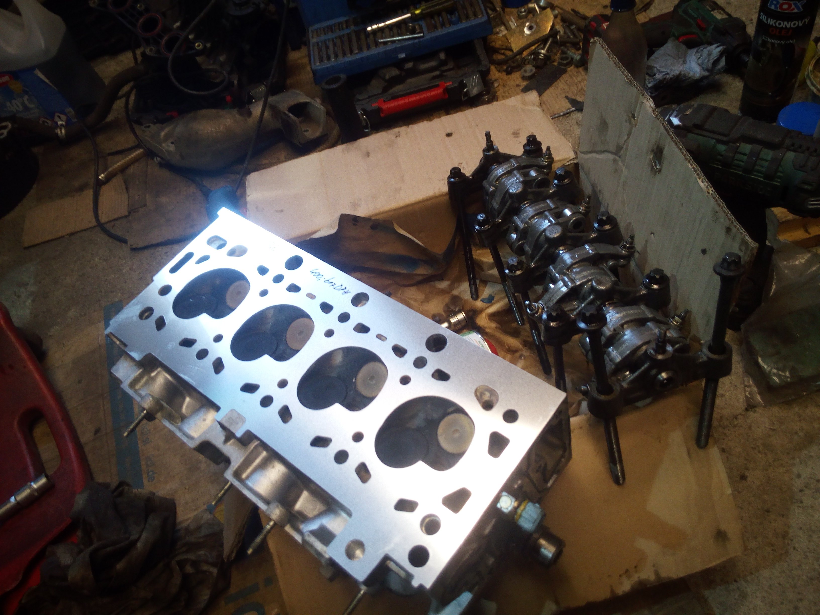

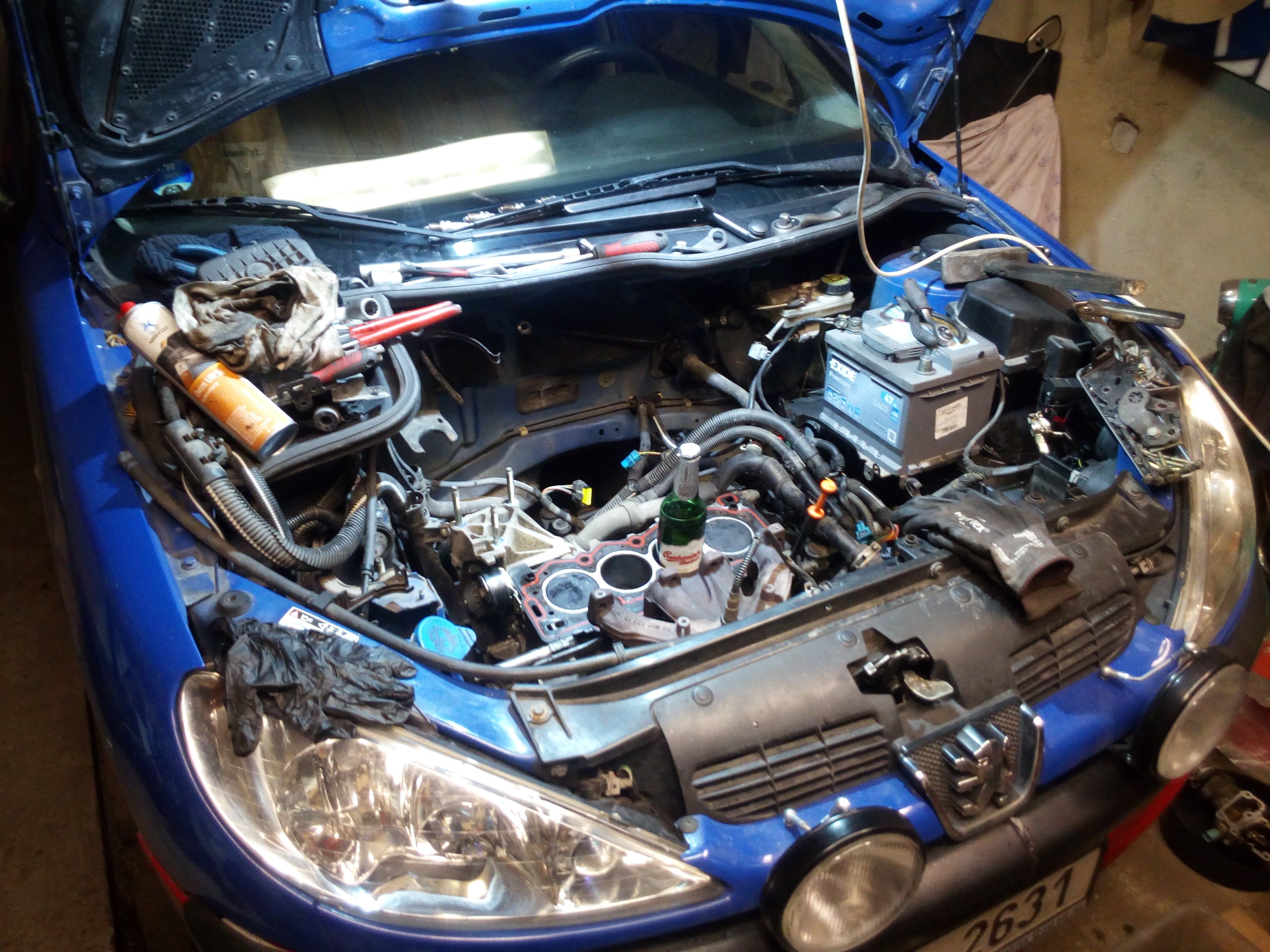

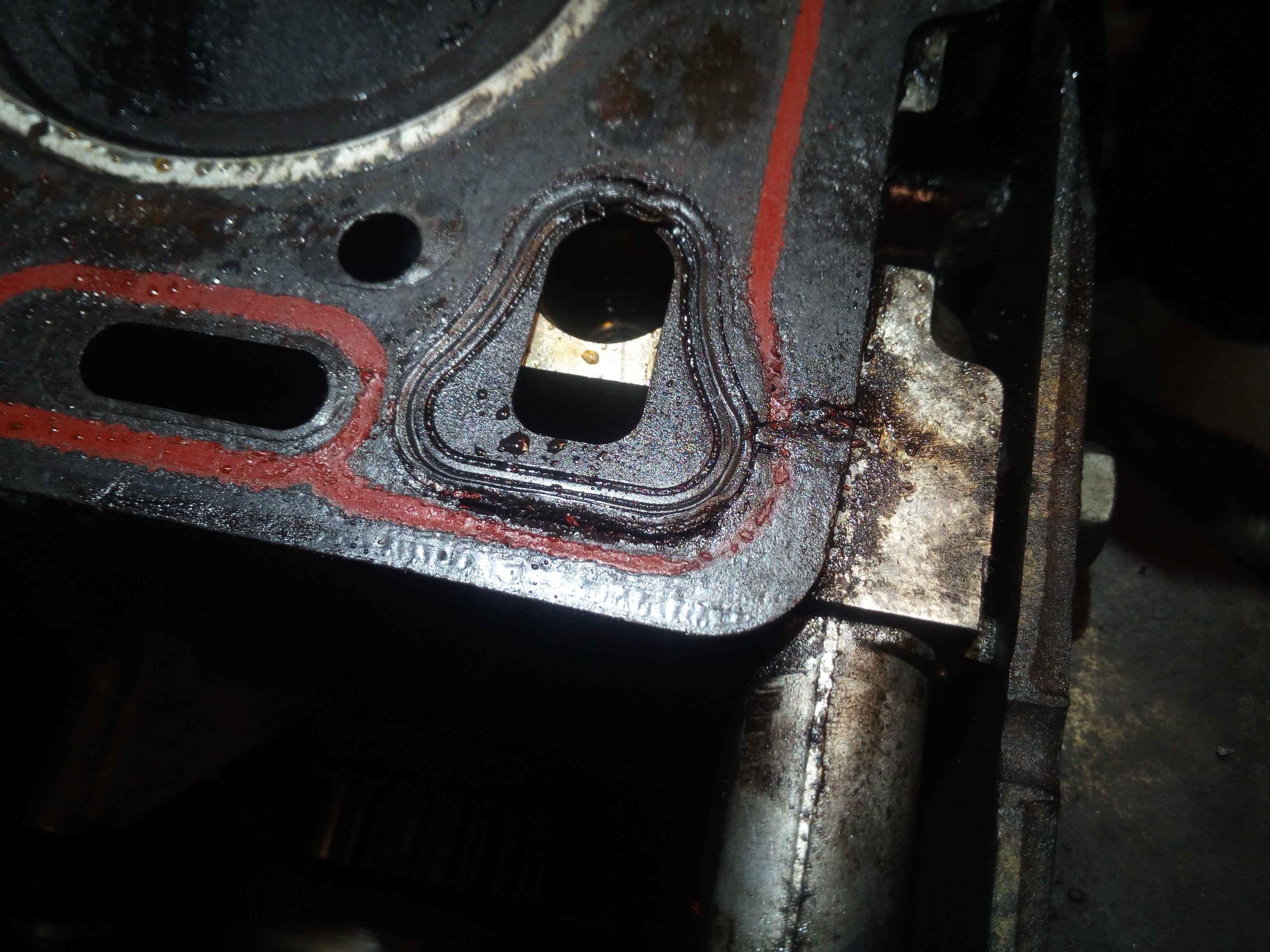

Návštěvník Odesláno 24. leden 2020 Sdílet Odesláno 24. leden 2020 Líznutá hlava, očištěné ventily, vyčištěné kanály sání a výfuku, klapka, zapastované sedla ventilů, nové těsnění sání, výfuku, gufero vačky, poloosy právé, gufera ventilů, řemeny.. pěkný páteční den, běží jak za mlada.. VID_20200124_205938.3gp Citovat Odkaz ke komentáři Sdílet na ostatní stránky More sharing options...

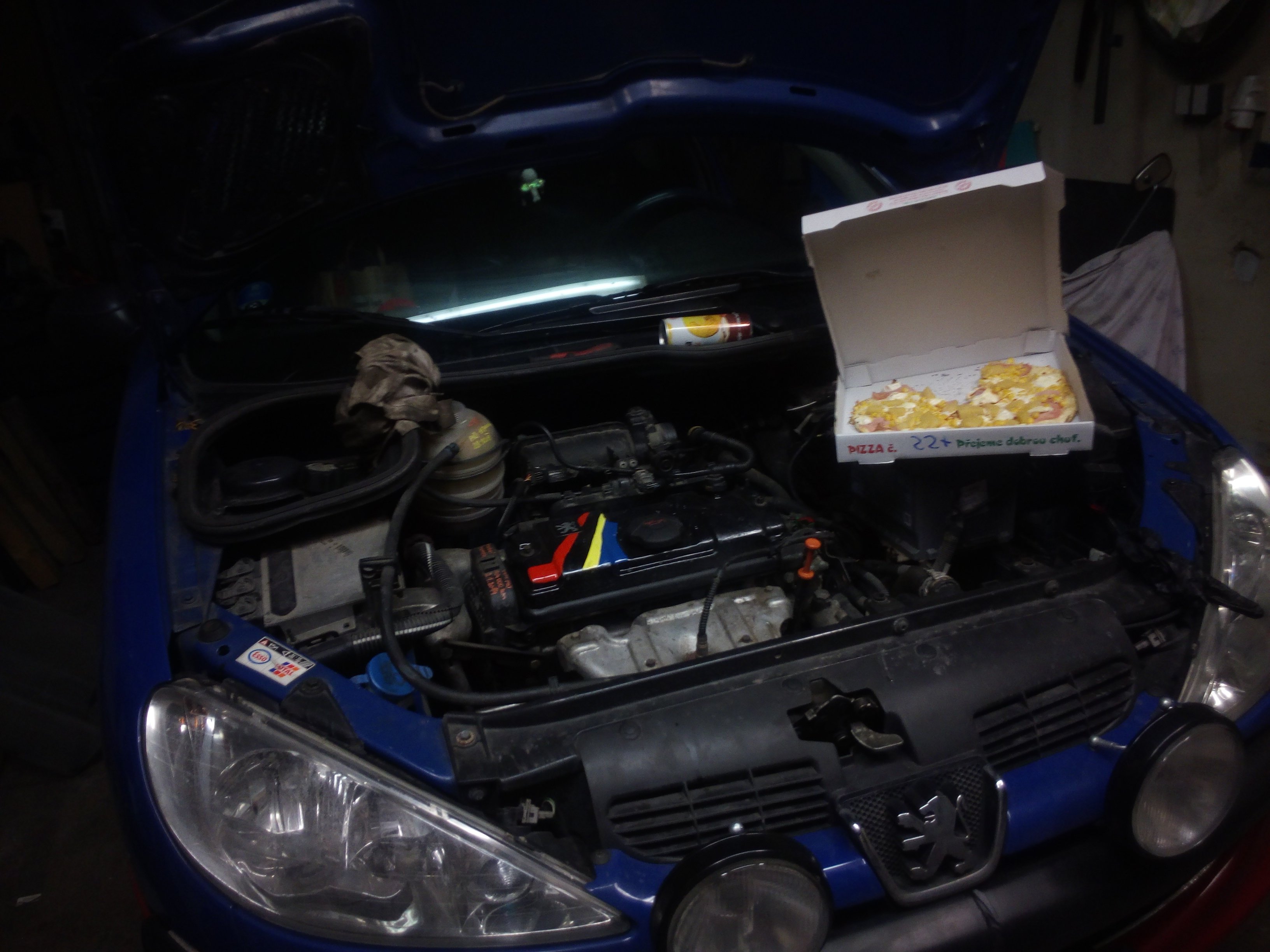

Návštěvník Odesláno 24. únor 2020 Sdílet Odesláno 24. únor 2020 Na dva ročky zachráněno..bez závad a komplikací.. Citovat Odkaz ke komentáři Sdílet na ostatní stránky More sharing options...
