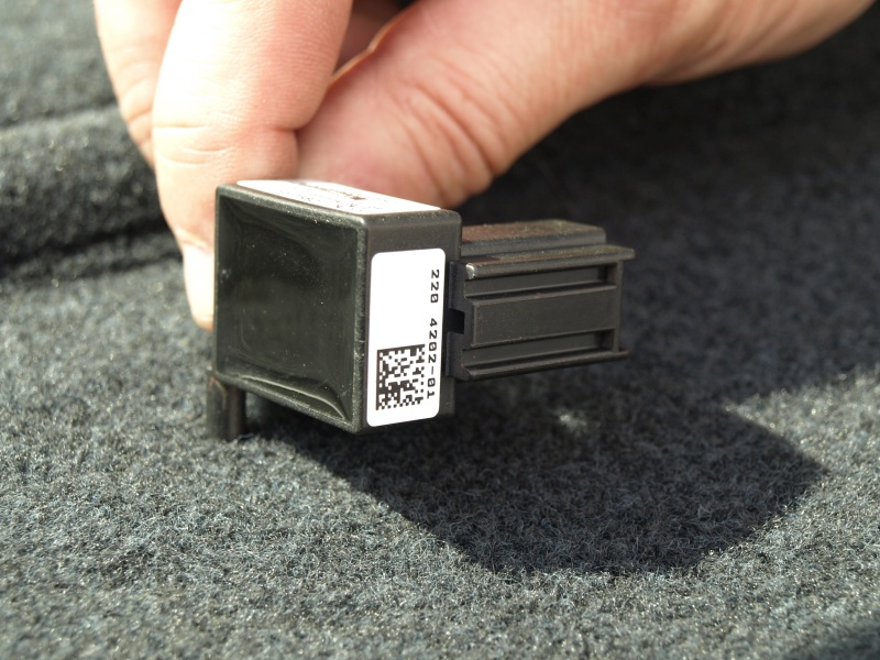

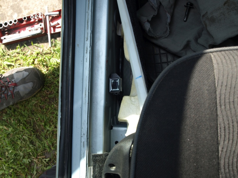

Ja mam snimace bocnych narazov namontovane na prahu z vnutornej strany. Su asi 10-15 com od priecky, na ktoru sa upevnuje predne sedadlo po smere jazdy. Pozri fotky. Na jednej vidis, kde tom bolo namontovane, na druhej je samotny snimac.
Mozem potvrdit, ze ak odstranis pricinu "svietenia kontrolky airbagov" kontrolka minimalne po opatovnom zapnuti klucika sama zhasne. Ked mi tiez blbol konektor pod sedackou, tak sa mi kontrolka chyby airbagu raz rozsvietila aj za jazdy...

Mirja pozeral som aj ten snímač bočného nárazu na vodičovej strane v prahovej časti v podstate to mám iné ako Ty, je to riadiaca jednotka airbagu so snímačom BN v jednom viď. obr.(iba ukážka) a vyzeral byť v poriadku, nebol ohrdzavený ani otečený ani konektor nejavil žiadne známky poškodenia. Bol som aj na diagnostike v Peugeot service a tam zistili závadu že práve tá riadiaca jednotka airbagov nekomunikuje s riadiacou jednotkou auta. Myslím si však že nebude zlá RJ airbagov ale skôr kabeláž keďže sa rozsvieti v zimných mesiacoch, samozrejme pripúšťam že sa môžem mýliť a môže byť chybná i RJ airbagu. Uvidím či sa niečo zmení v mesiacoch keď sa oteplí.
Mal som foto i tej mojej RJ airbagu v mobile, ale mi zblbla sd karta, vyžadovala formátovanie a všetky súbory čo som na nej mal sa mi vymazali tak preto je ten obr iba ukážka akú RJ airbagu mám.
