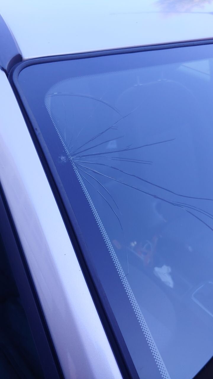

Ferry Odesláno 8. březen 2022 Autor Sdílet Odesláno 8. březen 2022 (upraveno) Kdyz se dari, tak se dari - to clovek uz ma umyty auto a chce ho ve finale jen navoskovat, nacvakne do bajonetu pistole WAPky rozprasovaci nadobku, namiri na auto a mrd nadobka se meni v projektil a nemilosrdne zasahuje celni sklo. Radim se tak po boku @VojtouNerCZ No, aspon holt nemusim lepit planovany drzak senzoru deste podomacku, ale rovnou dam novy sklo s drzakem Upraveno 8. březen 2022 uživatelem Ferry Moral3z a VojtouNerCZ ohodnotil 2 Citovat Odkaz ke komentáři Sdílet na ostatní stránky More sharing options...
radim.1008 Odesláno 8. březen 2022 Sdílet Odesláno 8. březen 2022 Tak to naštve... Citovat Odkaz ke komentáři Sdílet na ostatní stránky More sharing options...
Dave_k Odesláno 8. březen 2022 Sdílet Odesláno 8. březen 2022 Auu. To jako povolil ten bajonet nebo jak o tam drží? Citovat Odkaz ke komentáři Sdílet na ostatní stránky More sharing options...
VojtouNerCZ Odesláno 8. březen 2022 Sdílet Odesláno 8. březen 2022 (upraveno) Hehe. A to já si ho rozbil omylem svépomocí 2x, 3x jsem v tom byl nevinně xD A ještě 3x na služebním Během 5 let. Ještě máš co dohánět Upraveno 8. březen 2022 uživatelem VojtouNerCZ Ferry ohodnotil 1 Citovat Odkaz ke komentáři Sdílet na ostatní stránky More sharing options...
Péťa Odesláno 8. březen 2022 Sdílet Odesláno 8. březen 2022 Dobrý vědět, kdyby @VojtouNerCZ náhodou chtěl půjčit auto Citovat Odkaz ke komentáři Sdílet na ostatní stránky More sharing options...
Ferry Odesláno 8. březen 2022 Autor Sdílet Odesláno 8. březen 2022 Jj, ten bajonet uz je takovej krapet ochozenej a spatne zacvaknul. Je to velka prumyslova wapka Nilfisk (i s naftovym ohrivacem) a ma to tlak jak krava - v praci s tim u nas myjou i hasicsky auta, priste uz radsi jen parkside doma @VojtouNerCZ No nestras, to se teda snazit nebudu :), doufam, ze zas sklo nejakej cas vydrzi. martg, VojtouNerCZ a ozzy56 ohodnotil 3 Citovat Odkaz ke komentáři Sdílet na ostatní stránky More sharing options...

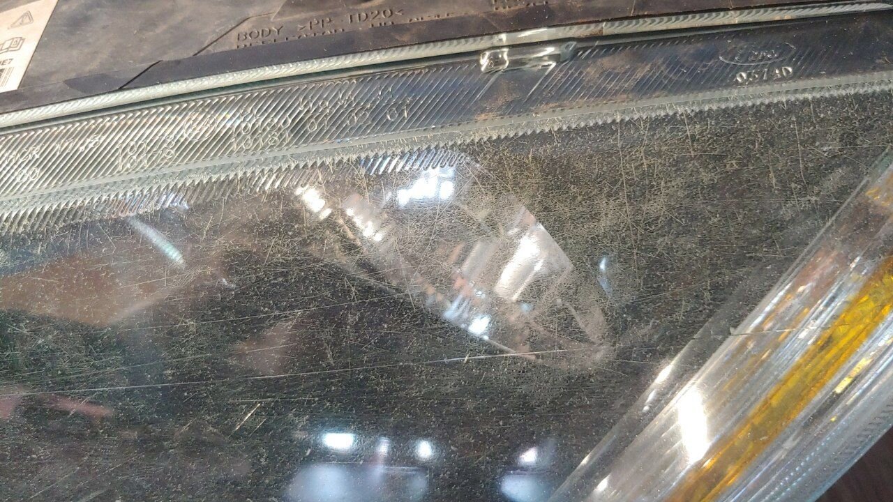

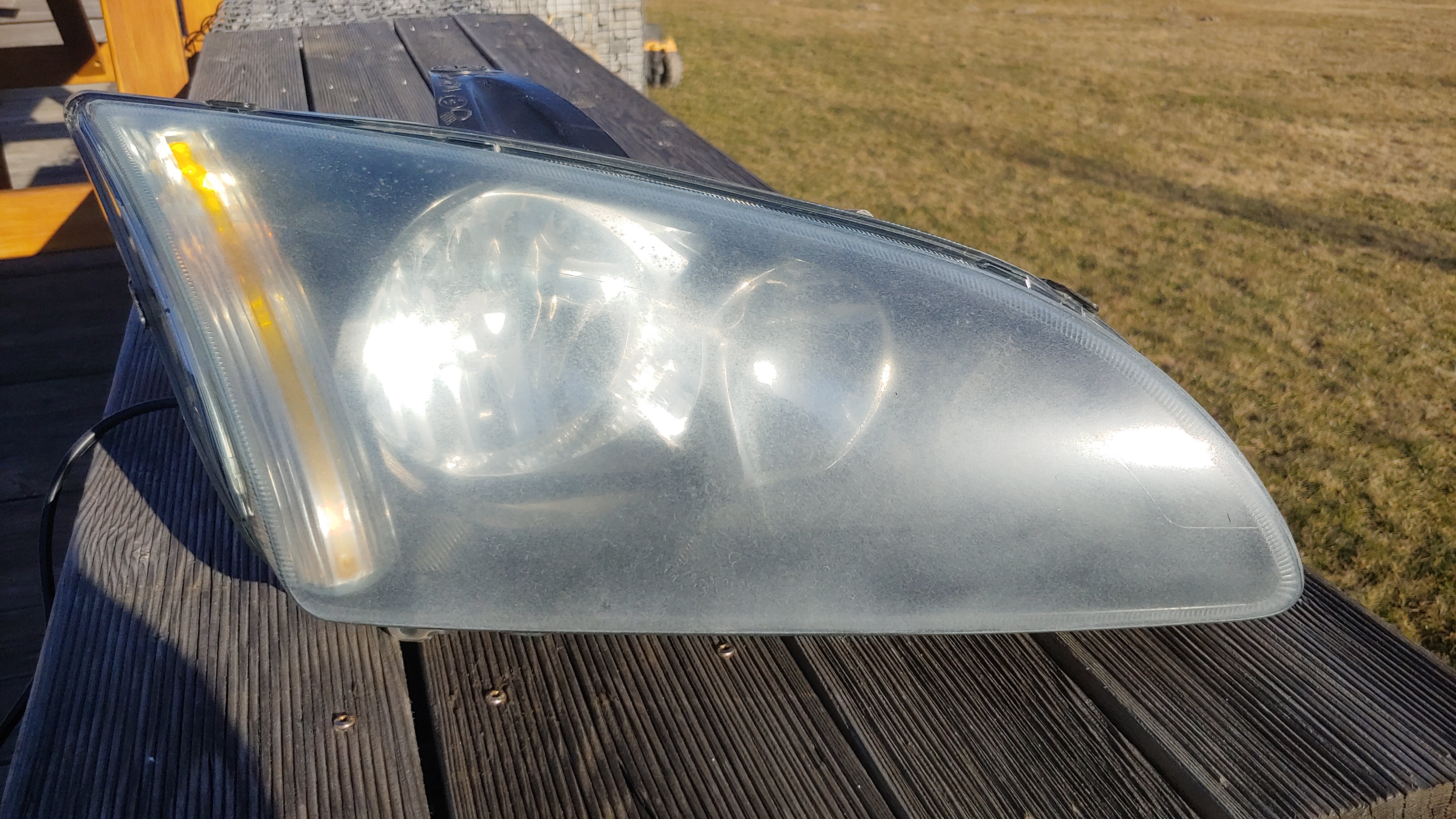

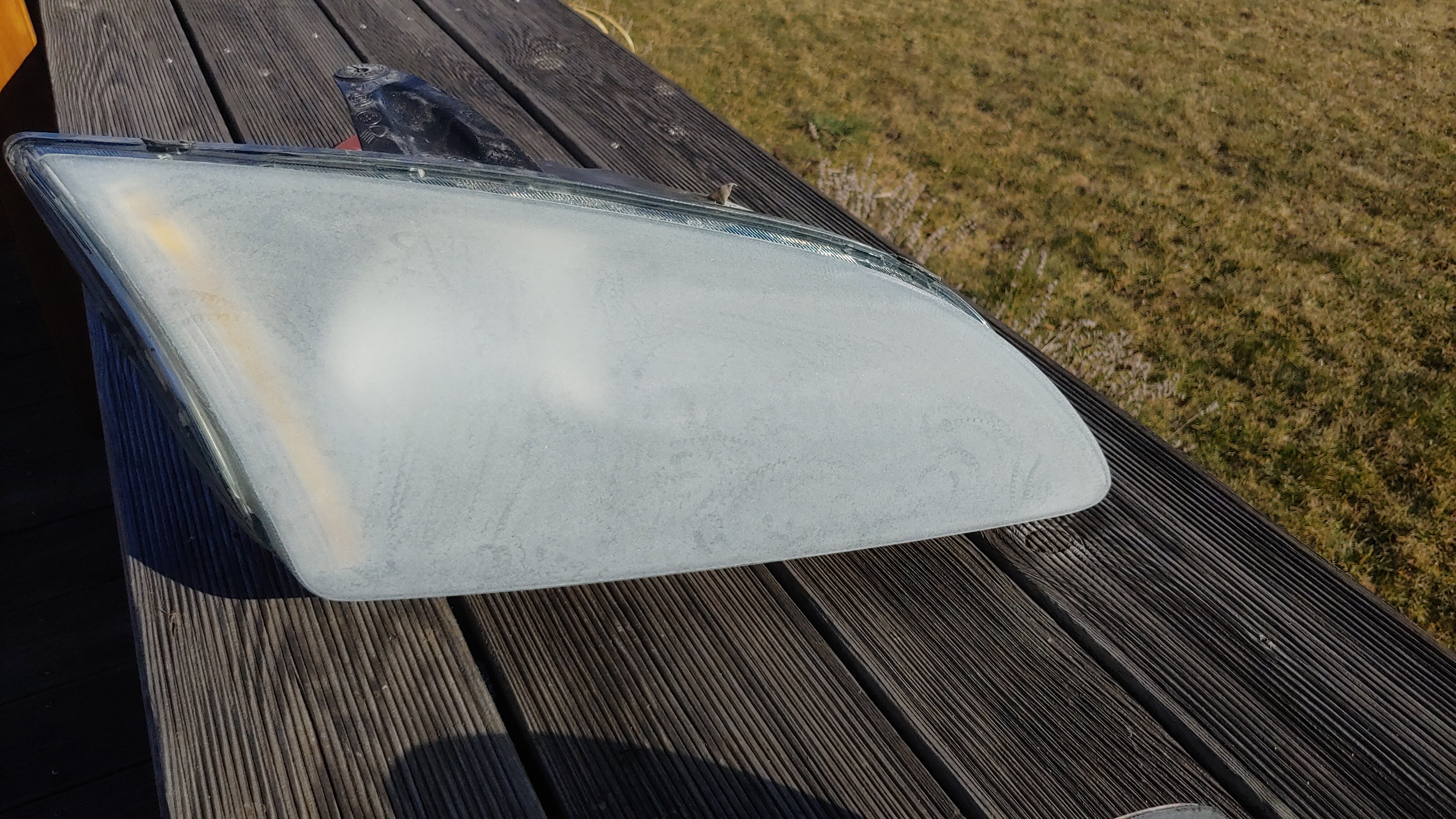

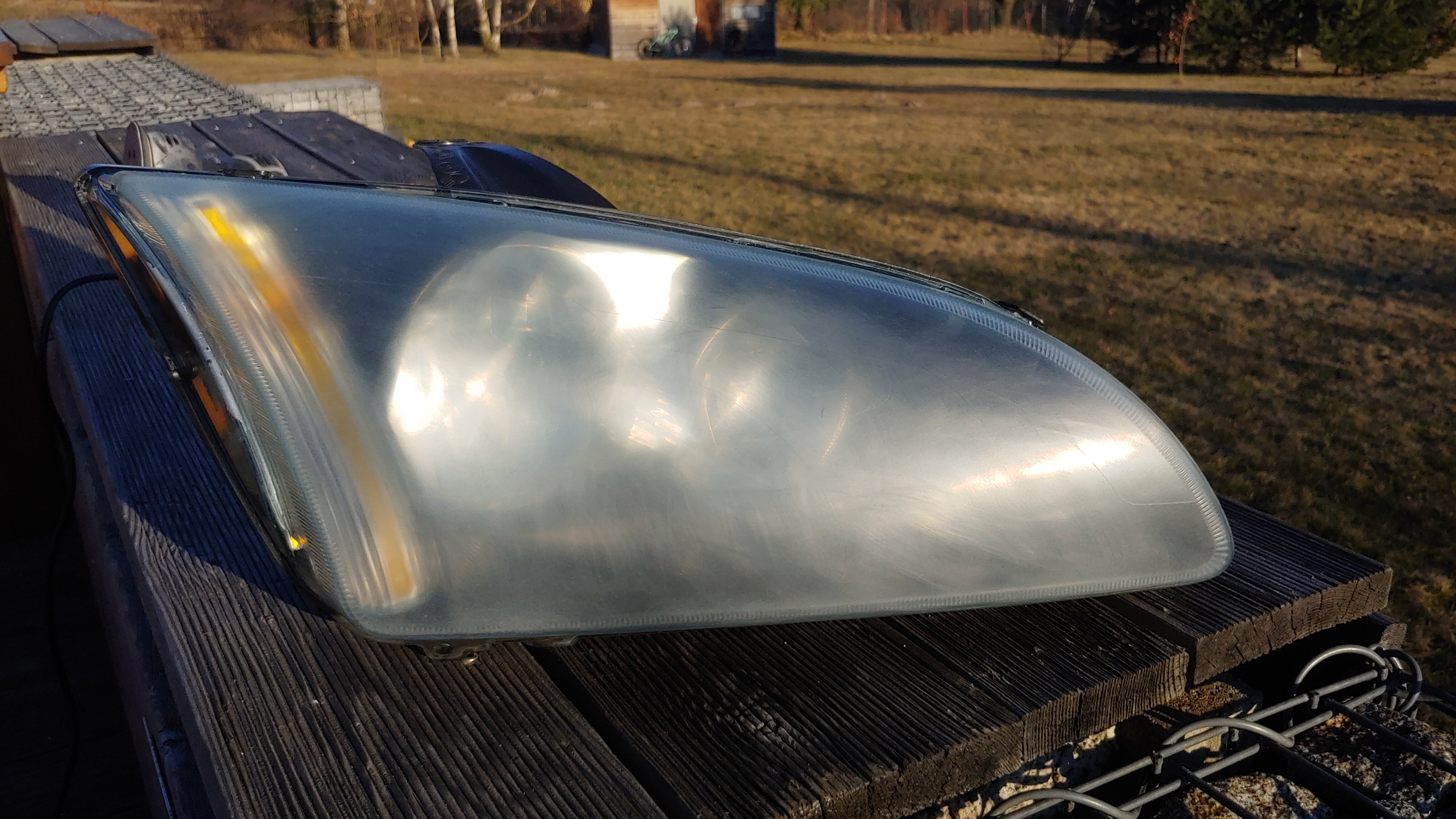

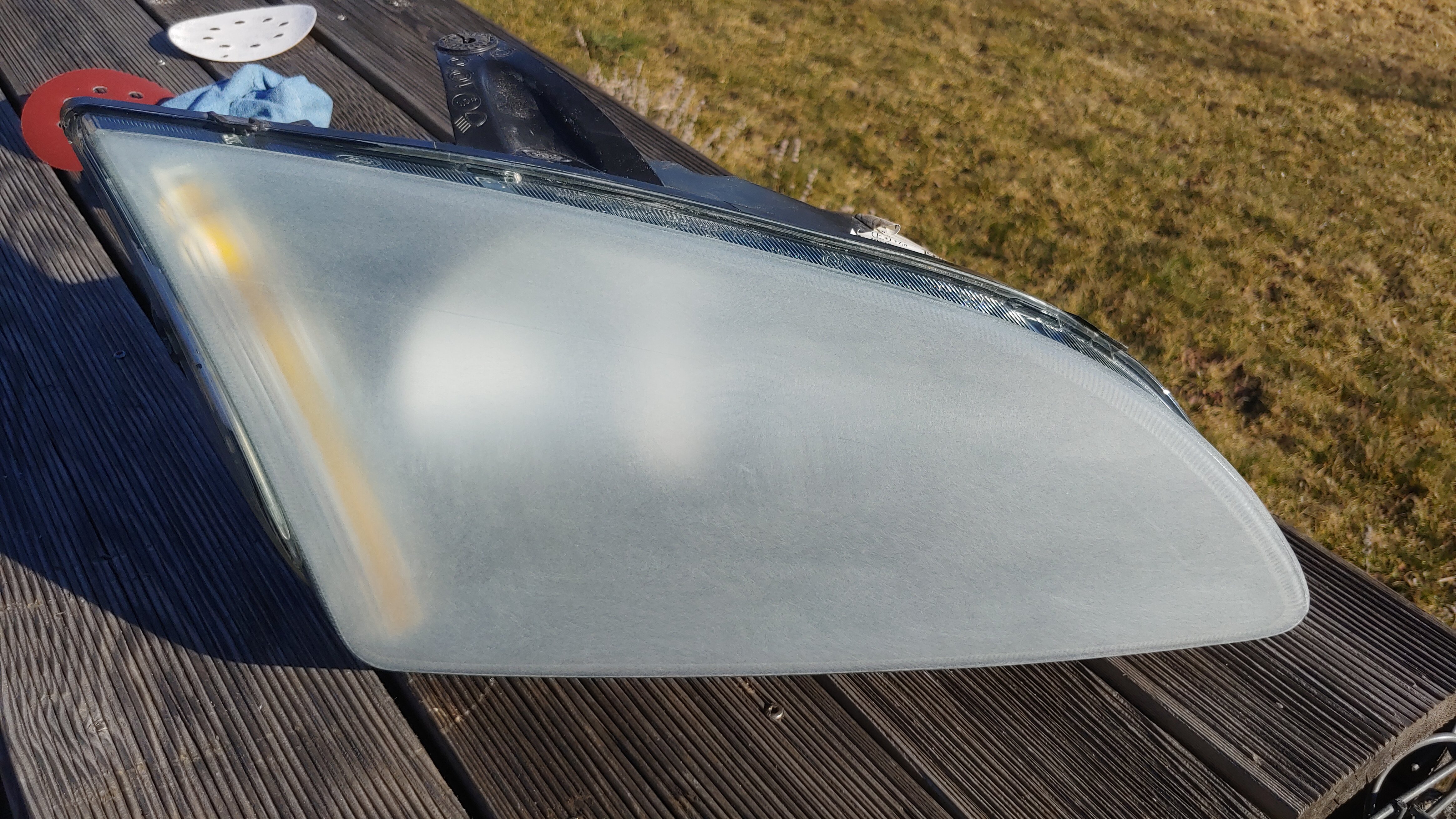

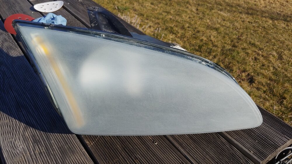

Ferry Odesláno 12. březen 2022 Autor Sdílet Odesláno 12. březen 2022 (upraveno) Jelikoz sef v praci potrebuje pred STK renovovat svetla na aute, trosku jsem si chtel splhnout a nabidl mu jejich prebrouseni a prelakovani. A protoze dvoslozkovy lak ve spreji by mel vyjit na dva pary svetel, byla by skoda toho nevyuzit a neudelat dlouho chystanou renovaci svetel i na focusu. Tak jsem se do toho dneska pustil. Zacal jsem papirem 400, ale nakonec musel jit az na 120, plexi bylo na povrchu docela popraskany a tak bylo treba brousit poradne do hloubky. 120,240,400,600 na sucho orbitalkou a 1000 pod vodou rucne, jeste v pondeli koupim papir 2000 pod vodu a snad to bude vypadat OK. Sada spreje dorazi nekdy v tydnu, tak potom dam vysledek Jeste stav pred Upraveno 12. březen 2022 uživatelem Ferry čakom a VojtouNerCZ ohodnotil 2 Citovat Odkaz ke komentáři Sdílet na ostatní stránky More sharing options...
Ferry Odesláno 15. březen 2022 Autor Sdílet Odesláno 15. březen 2022 Dneska proběhla výměna skla. Vše OK, přístup servisu dobrej, provedení zdá se taky bez problému. Dešťový senzor jsem včera přes diag v předstihu aktivoval, takže jsem ho cestou domů v přeháňce i úspěšně odzkoušel a funguje spolehlivě, konečně nebudu muset furt šaltovat páčkou. Cenovka 4300 taky myslím slušná. Jinak dnes dorazila i sada na renovaci světel, takže v týdnu musím ještě obrousit šefova světla a budeme lakovat MJSytic, jirka307 a Dave_k ohodnotil 3 Citovat Odkaz ke komentáři Sdílet na ostatní stránky More sharing options...

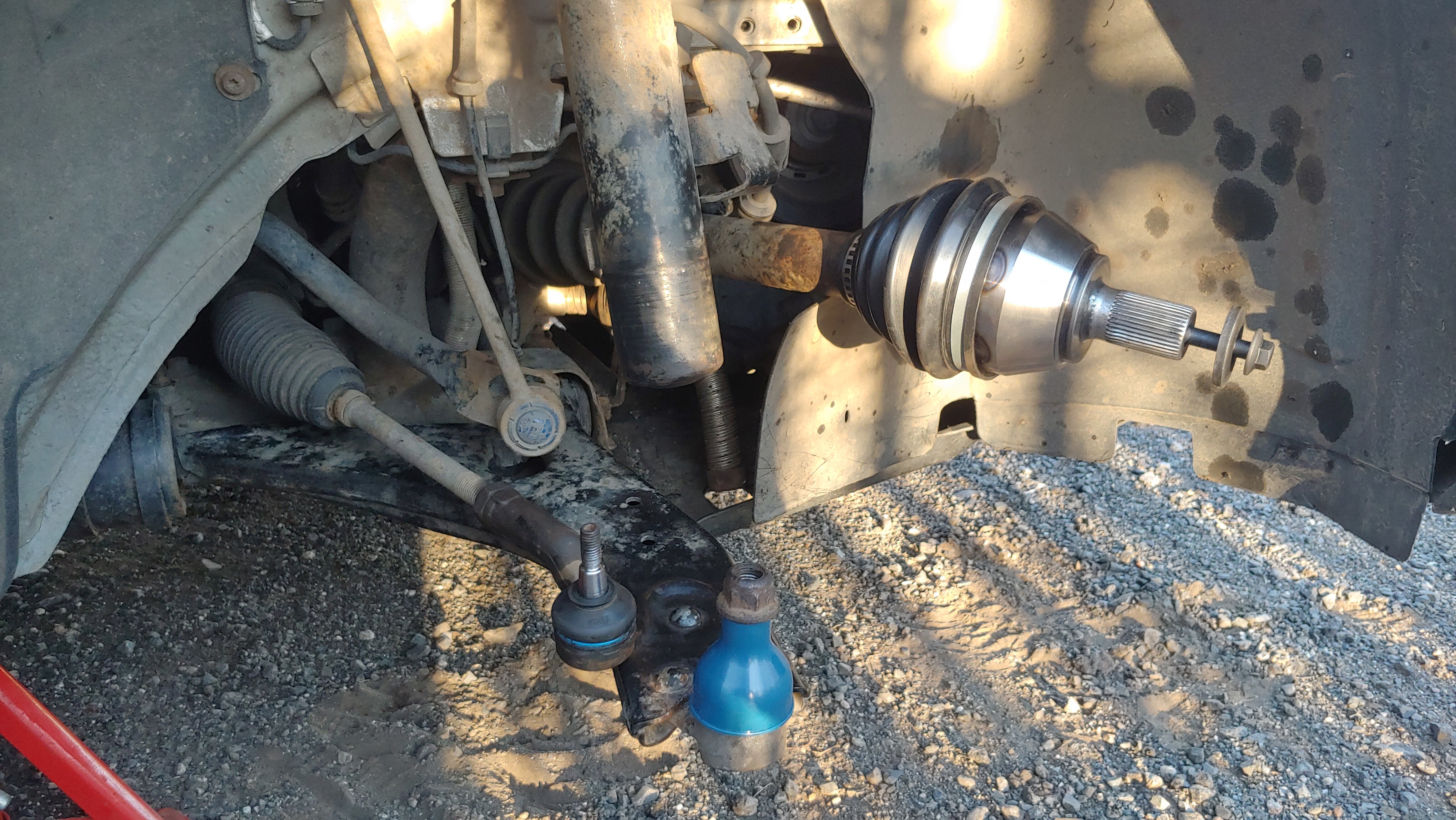

Ferry Odesláno 22. březen 2022 Autor Sdílet Odesláno 22. březen 2022 (upraveno) Dnesni pekny pocasi uplne vybizelo vyuzit ho k tomu, udelat zas nejaky potrebny veci na nekterem z mych veteranu. Volba padla na daily car a prasklou manzetu homokinetaku a hucici lozisko kola. No ze zacatku se moc nedarilo. Tisicihran v naboji byl tak zarezlej, ze nesel vyklepnout, na spodni kulak jsem mel malej stahovak, takze jsem demontoval celou tehlici i s ramenem a sklepnutym homokinetakem z poloosy a vymlatil to ven az poradnou palici na poradne podlozene tehlici a nabojem nahratym PB horakem (cep kulaku ramene vyskocil behem toho sam) Lozisko uz pak z tehlice slo pomerne dobre. Stesti, ze jsem koupil celej homokinetak, kterej byl asi jen o 180kc drazsi, nez samotna manzeta. Po tomhle trojboji uz jsem jen vratil rameno, naklepnul novej homokinetak, naplnil ho vazelinou, napaskoval novou manzetu a ocistil veci okolo, zitra nalisuju lozisko a poskladani uz bude raz dva. Upraveno 22. březen 2022 uživatelem Ferry Jirkap ohodnotil 1 Citovat Odkaz ke komentáři Sdílet na ostatní stránky More sharing options...

Ferry Odesláno 14. listopad 2022 Autor Sdílet Odesláno 14. listopad 2022 (upraveno) Joo, na lak svetel zatim nedoslo a auto jezdi se staryma nahradnima svetlama zkusil jsem to tehda na jare , ale byl nejakej blbej sprej, co netesnil kolem trysky, takze to sra..lo vsude mozne kolem a udelalo to hroznej pomeranc, co nesel ani rozlestit, takze jsem to po vytvrdnuti obrousil znovu na holy plexi a pak uz na to nebyl cas. Je to dvouslozkovej lak s UV ochranou. Sefovy svetla jsem pak udelal normalne pistoli, kdy jsem ten namichanej lak ze spreje vylil do nadobky a tam to dopadlo OK Jinak od brezna najel ford 18tis km a jen se lila nafta a jednou vymenil olej, coz ted do konce roku bude potreba jeste jednou a pristi rok v lednu emise+STK Upraveno 15. listopad 2022 uživatelem Ferry Citovat Odkaz ke komentáři Sdílet na ostatní stránky More sharing options...

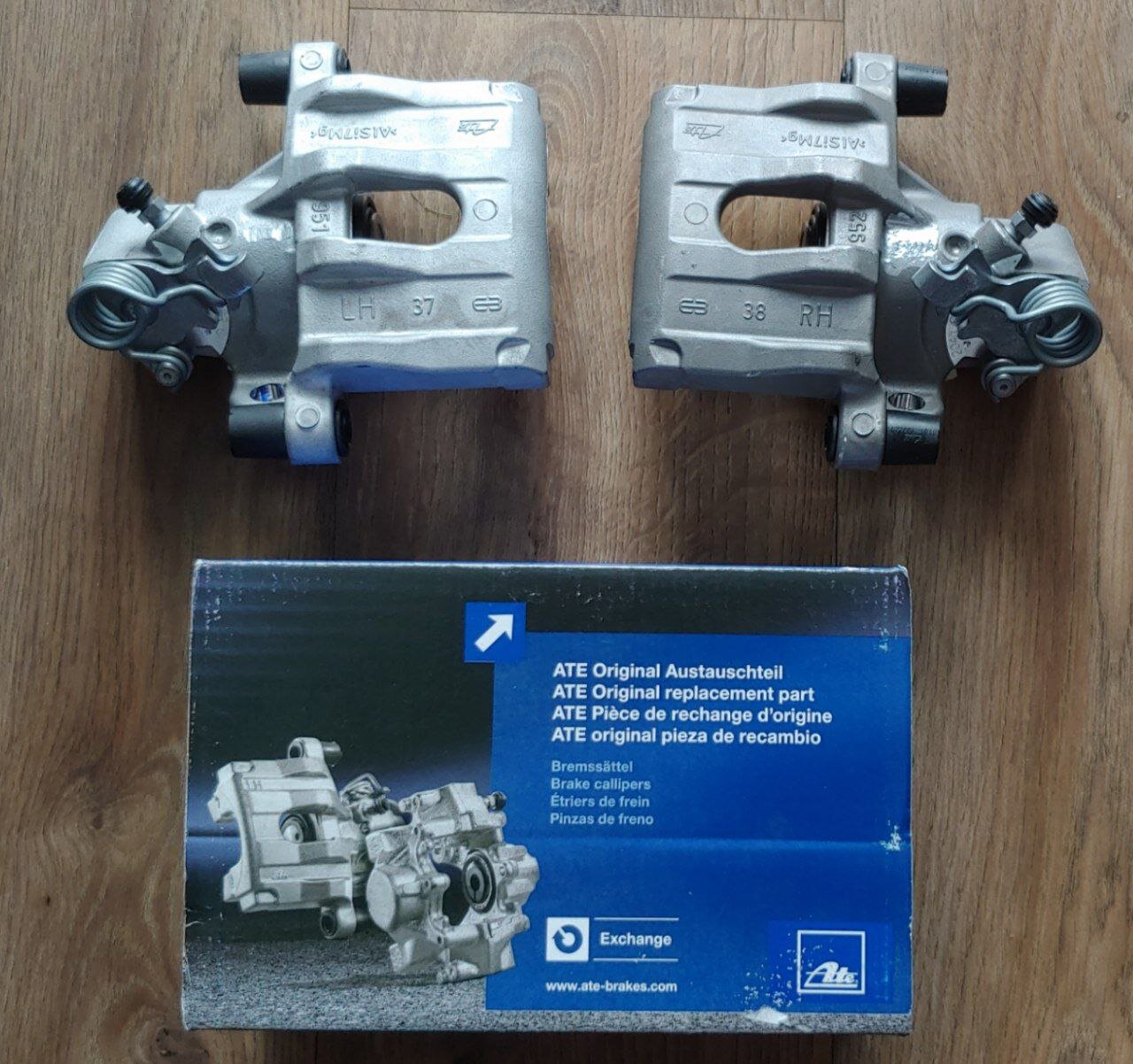

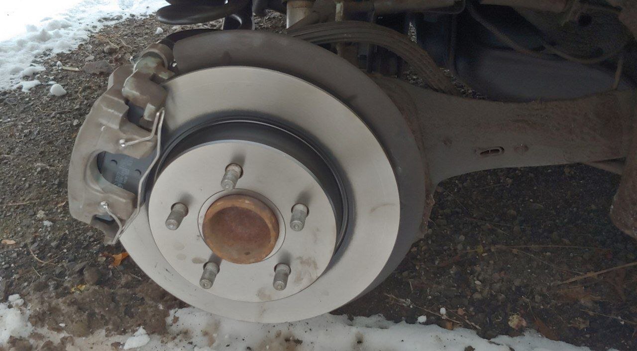

Ferry Odesláno 17. prosinec 2022 Autor Sdílet Odesláno 17. prosinec 2022 Dneska bylo u nas krasne a jen -3°C a tak jsem se pekne venku na snehu pustil do priprav forda na STK, ktera ho ceka do 6.1. Delsi dobu zlobila rucni brzda, na obou, dva roky starych, brzdicich zn.Essen (najeto 62tis km) zatuhly ty paky, za ktere tahaji lanka (stejne jako predtim na originalech, ale ty mely najeto alespon 240tis). Jelikoz jsem stare originalni brzdice nestihnul zrepasovat, koupil jsem opet nove brzdice, tentokrat ATE, ktere uz doufam vydrzi dele. Vymenil jsem rovnou i kotouce a dal i nove desticky (na predku uz jsou nove od cervence), takze to slo vcelku v pohode, bez nejakych zaseku. Ted jeste vymenit olej, filtr nafty a vzduchu, asi i prozenu vstriky plechovkou TEC2000 a uvidime, jak to na technicky dopadne. Charlie 1, radim.1008, OK406 a 1 další ohodnotil 4 Citovat Odkaz ke komentáři Sdílet na ostatní stránky More sharing options...
