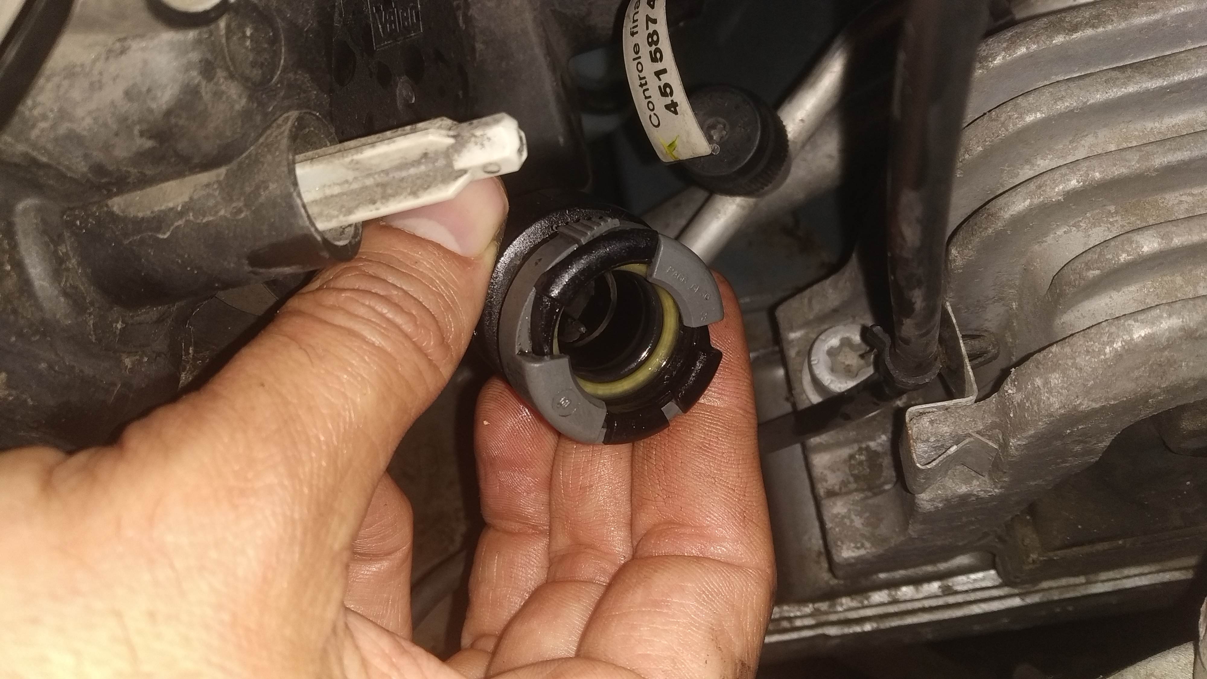

aitos Odesláno 26. říjen 2019 Sdílet Odesláno 26. říjen 2019 (upraveno) Uniká mi dlouhodobě voda. Nejprve opraveny svorky na dolní hadici chladiče. Ale pomalu asi 1dc na 150km mizí dál. Nyní se stalo, že po 2 dnech na parkovišti je pode mnou louže a zmizelo 1,2 litrů vody někde na té straně jak je nádržka s vodou je mokrý nosník a zespodu jsou kapky na krycím plechu. Tak kde to může unikat? Motor je 1.4vti 70kw. Po naplnění a krátkém projetí nikde nic. Upraveno 26. říjen 2019 uživatelem aitos Citovat Odkaz ke komentáři Sdílet na ostatní stránky More sharing options...

aitos Odesláno 27. říjen 2019 Autor Sdílet Odesláno 27. říjen 2019 Taky může. Díky. Já zatím zjistil, že je mokro pod expanzní nádobou a vrklá se trochu hadice od ní. Je tam žlutý těsnící o-kroužek. Jaký to přesně je? Já si to nezměřil. V autokelly jsem nenašel, tak asi u Peugeotu? Nebo by stačil gumový instalatérský? Citovat Odkaz ke komentáři Sdílet na ostatní stránky More sharing options...
Havlicek.Lukas Odesláno 27. říjen 2019 Sdílet Odesláno 27. říjen 2019 v peugeotu jako dil neni jedine vyndat pokud jde zmerit a nahradit kvalitnim nezapomen ze tam je docela teplo Citovat Odkaz ke komentáři Sdílet na ostatní stránky More sharing options...

aitos Odesláno 28. říjen 2019 Autor Sdílet Odesláno 28. říjen 2019 Asi nebude můj případ. Nádržka vypadá ok i ta její příruba. Ale pod ní je to po jízdě lehce mokrý. Po tom jak jsem z ní posledně sundal tu hadici s o-kroužkem. Tak to tam lépe sedlo, a už se mi vody ztrácí zase méně než deci na 100km. A termostat kdyby vadný, tak by to prý topilo v autě furt nebo vůbec. Citovat Odkaz ke komentáři Sdílet na ostatní stránky More sharing options...
aitos Odesláno 7. listopad 2019 Autor Sdílet Odesláno 7. listopad 2019 Tak už sháním celou hadici, těsnění jsem měl hodně podobné, jen o chlup větší a na Liberec jsem ztratil dva litry vody. Dal zpátky původní o kroužek lehce s vazelínou silikonovou, a zpátky jsem nic už nedoleval. Ale problém, nevím jakou, co jsem našel u prodejce se mi nějak nezdá, že by byla ona. Kde nejlépe dohledám správný díl? Citovat Odkaz ke komentáři Sdílet na ostatní stránky More sharing options...

ozzy56 Odesláno 7. listopad 2019 Sdílet Odesláno 7. listopad 2019 ta hadice má OEM 1352 01--přípojka chladící kapaliny k expanz. nádobce kdybys chtěl i tu tenkou hadičku z chladiče do expanzky, tak OEM 98 255 556 80--potrubí odplynění chladiče Citovat Odkaz ke komentáři Sdílet na ostatní stránky More sharing options...
