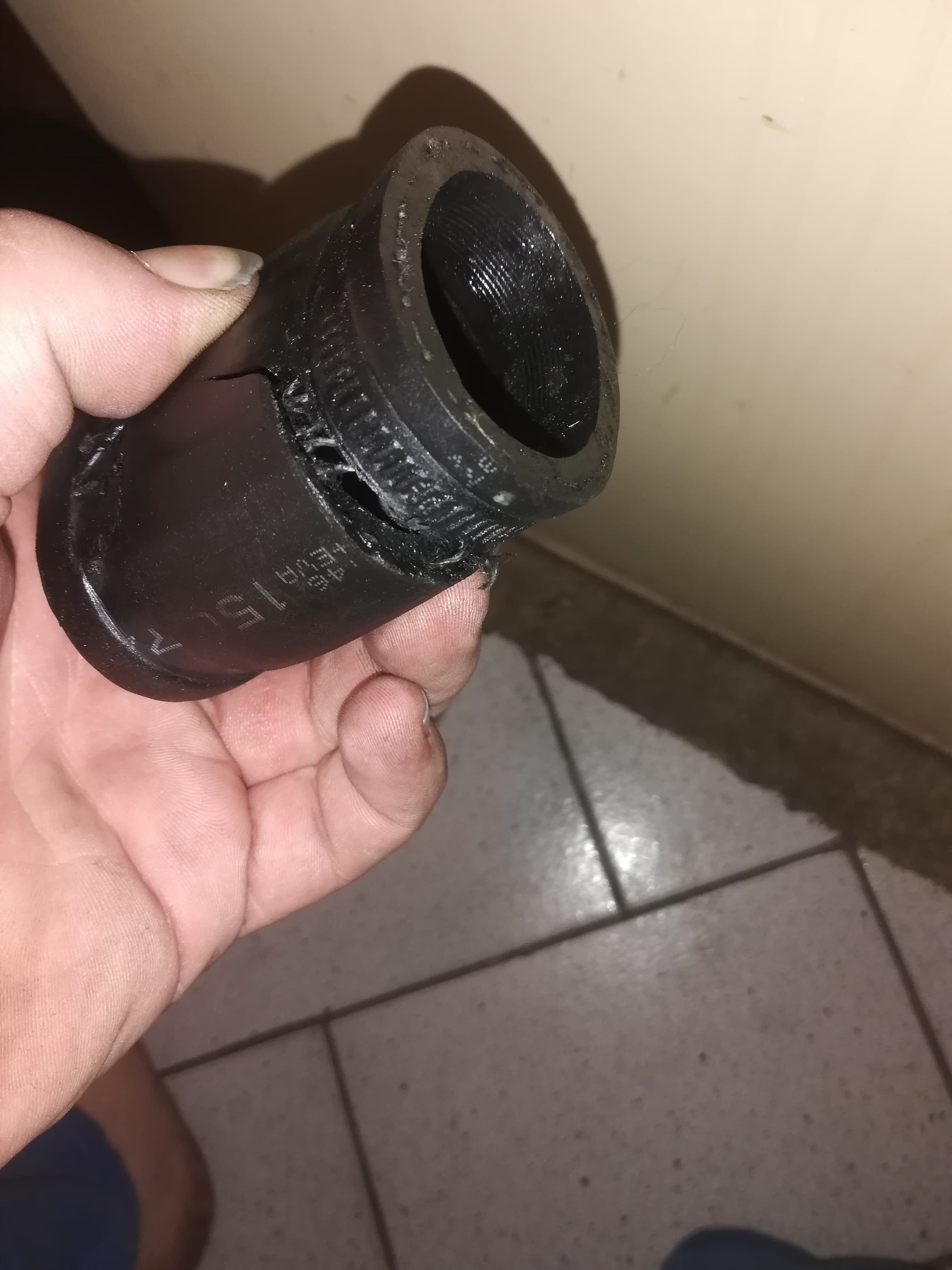

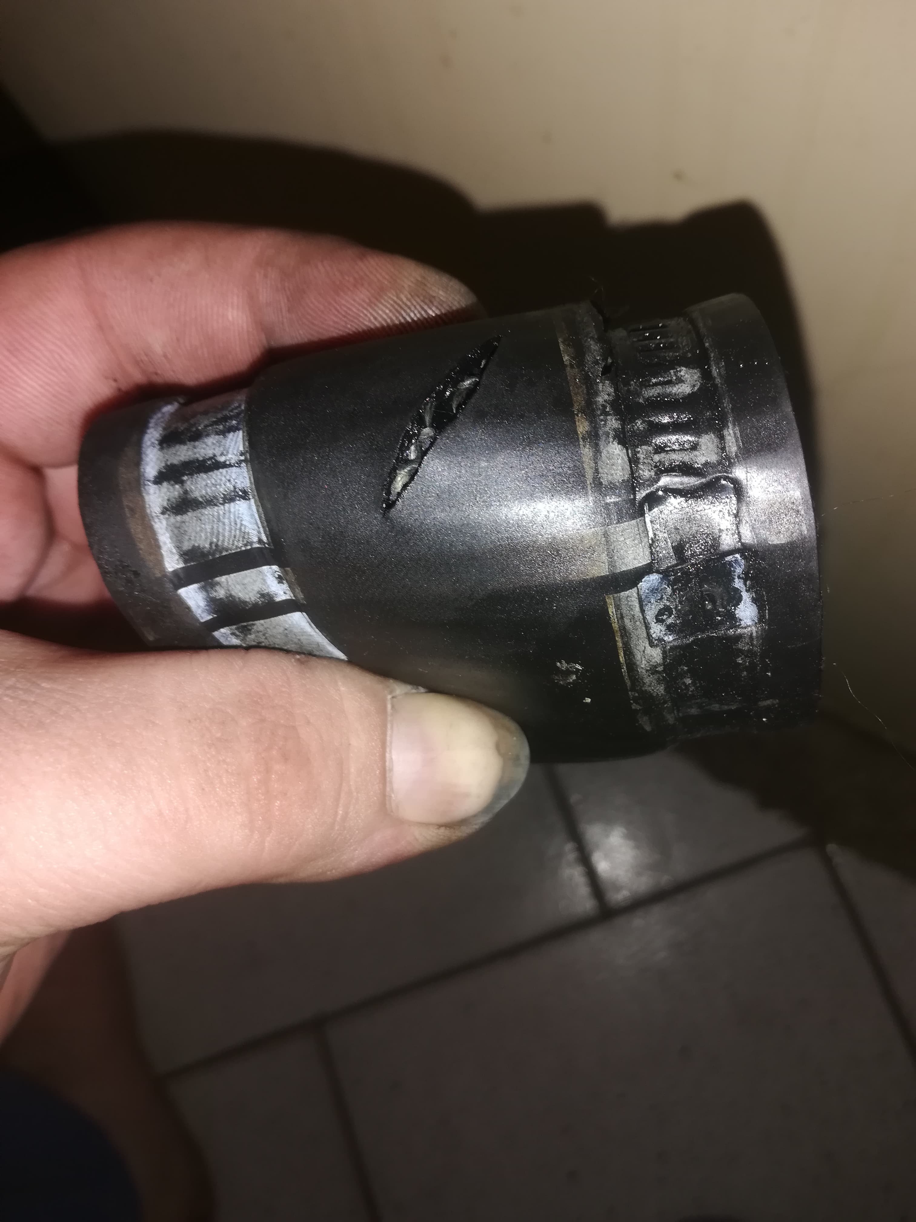

Takže závada vyřešena byla prasklá hadice od turba (vytlak) trochu  a před týdnem mi praskla uplne a auto nechtelo vubec ject opraveno a už auto nezlobí.... snad to nekomu pomůže
